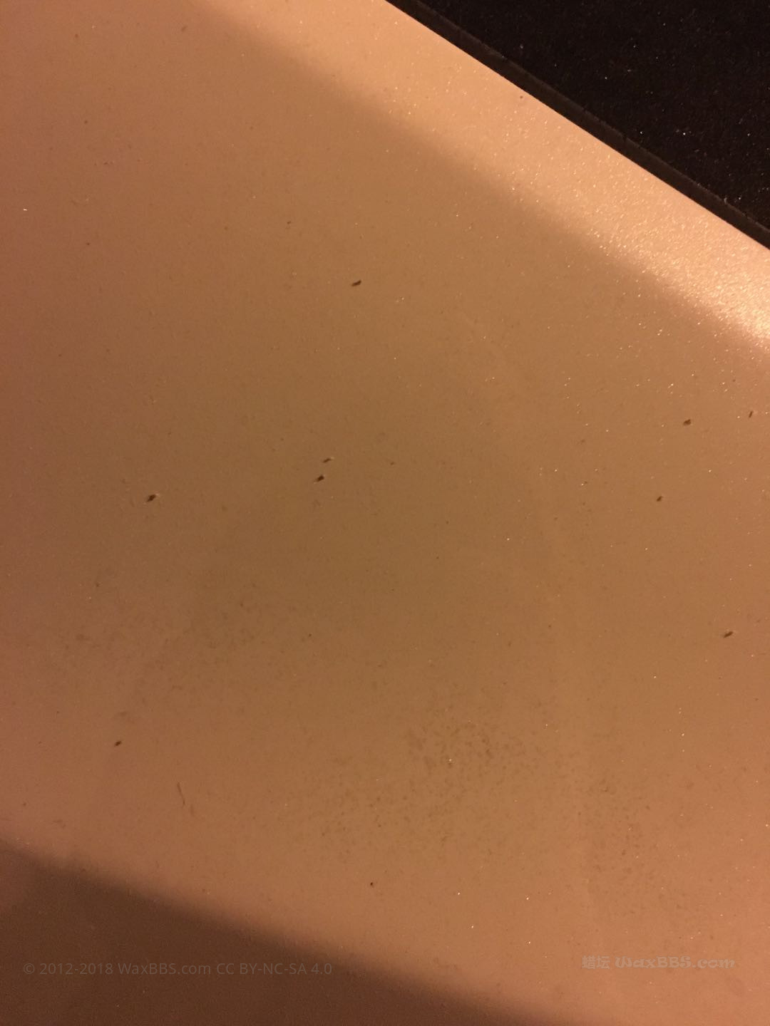

F franklysr 洗车手套 2017-11-14 120 5 5 中国 我的身份 DIY汽美爱好者 2018-03-30 #7 晚上照的,可能不太清楚,不过各位高手应该能看出。 我个人感觉可能是树胶和花粉(我们北方现在杨树和梧桐也开始掉毛毛了)混在一起了。 至于打蜡的前置程序,肯定做的也不好。因为我没有条件自己洗车,只能是到汽车行让他们洗,然后用我的蜡打上,工艺也没法多要求他们,反正我看了两次实在挠头,后来再去索性就坐休息室,眼不见心不烦了。
李一路 洗车水桶 2018-03-19 13 0 0 27 中国 洛阳 我的身份 汽美店家 2018-03-30 #8 作者: franklysr: 晚上照的,可能不太清楚,不过各位高手应该能看出。 我个人感觉可能是树胶和花粉(我们北方现在杨树和梧桐也开始掉毛毛了)混在一起了。 至于打蜡的前置程序,肯定做的也不好。因为我没有条件自己洗车,只能是到汽车行让他们洗,然后用我的蜡打上,工艺也没法多要求他们,反正我看了两次实在挠头,后来再去索性就坐休息室,眼不见心不烦了。 浏览附件89042 点击展开... 这个应该是打蜡之后环境的原因,没听说过那个洗车店打完蜡之后会出现念念的状况。图也不是很清晰。。。。。额外提醒:自己带蜡过去,肯定是用量多的,不是自己店里面的蜡,他们都是用得越多越爽的。蜡太多的话,环境温度高,或许会出现这种情况。自己没有设备,可以用店家的设备自己洗车自己打蜡,给他们点钱也是可以的。。个人想法,不喜勿喷。关键还是自己的实际情况为准。
