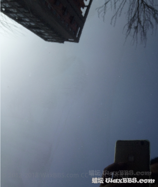

库房封闭环境下,打的,上个月打了一次,今天又打了一次,两次引擎盖都出现蜡影,什么原因呢?下蜡时反复确认擦干净了的。是不是没有湿上湿下的缘故呢?黑色的车
K koge007 洗车水桶 2016-05-10 7 0 0 河南省三门峡 我的身份 DIY汽美爱好者 2016-09-21 #1 库房封闭环境下,打的,上个月打了一次,今天又打了一次,两次引擎盖都出现蜡影,什么原因呢?下蜡时反复确认擦干净了的。是不是没有湿上湿下的缘故呢?黑色的车
K koge007 洗车水桶 2016-05-10 7 0 0 河南省三门峡 我的身份 DIY汽美爱好者 2016-09-22 #4 作者: 悄悄是小七: 蜡影无非就几种情况,上下蜡时间没控制好,打蜡厚度不一 点击展开... 那现在有啥好解决办法吗,我是先上了个blacklight+品尼高黑标然后才上的915估计是打厚了。毛巾用的是动物牌的感觉挺不错的啊,新蜡棉。
K koge007 洗车水桶 2016-05-10 7 0 0 河南省三门峡 我的身份 DIY汽美爱好者 2016-09-22 #5 作者: czb336: 毛巾也有关系 点击展开... 那现在有啥好解决办法吗,我是先上了个blacklight+品尼高黑标然后才上的915估计是打厚了。毛巾用的是动物牌的感觉挺不错的啊,新蜡棉。
czb336 洗车水桶 2016-03-04 65 1 0 上海 我的身份 DIY汽美爱好者 2016-09-23 #6 作者: koge007: 那现在有啥好解决办法吗,我是先上了个blacklight+品尼高黑标然后才上的915估计是打厚了。毛巾用的是动物牌的感觉挺不错的啊,新蜡棉。 点击展开... 没关系啊 无视 下次脱脂洗车一下就没了
