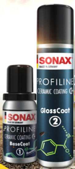

236000的包装上叫 paintwork sealing,应该就是一种封体,半年之后清洁了再打一层吧,打蜡问题也不大,但估计也没有什么明显的效果
下图这种是镀晶

对咯~~楼上正解,只有写着 Coating 或者 Coat 的才是镀晶。
什么 sealant seal sealing啊 都是封体。

这里面也还有坑,有些写coat或coating也不是镀晶,比如龟牌、soft99 年间,甚至有些写了Ceramic Coating的都不是,比如新格……说多了都是泪
