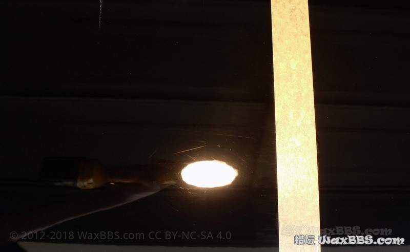

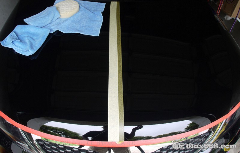

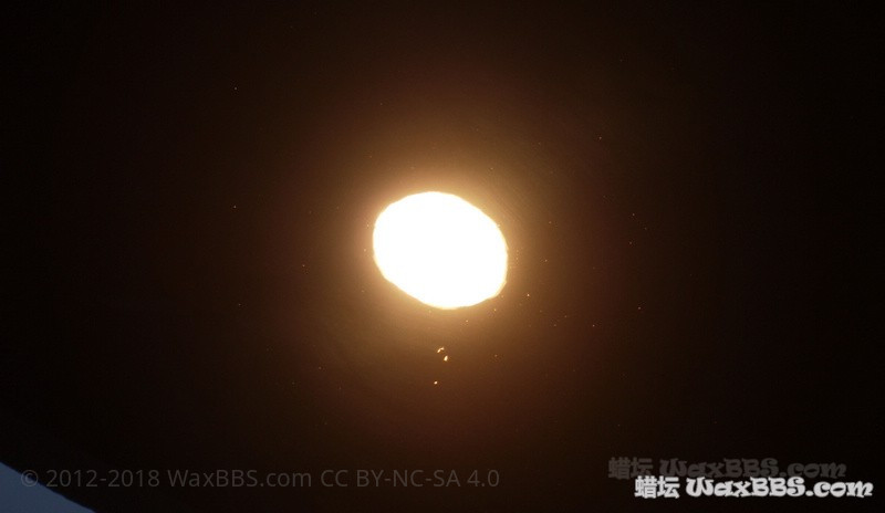

这个是抛好之后的引擎盖~ 遮蔽带窄了些所以交接处抛得不太到位.......
另外国产胶带就是不爽啊....... 残胶.....
左侧是未施工,右侧为中抛+RO,细抛+DA~

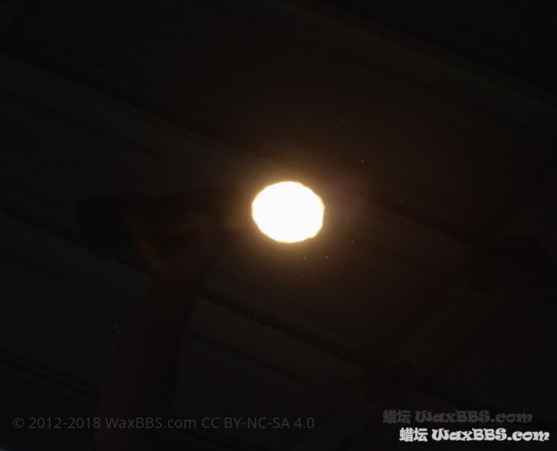

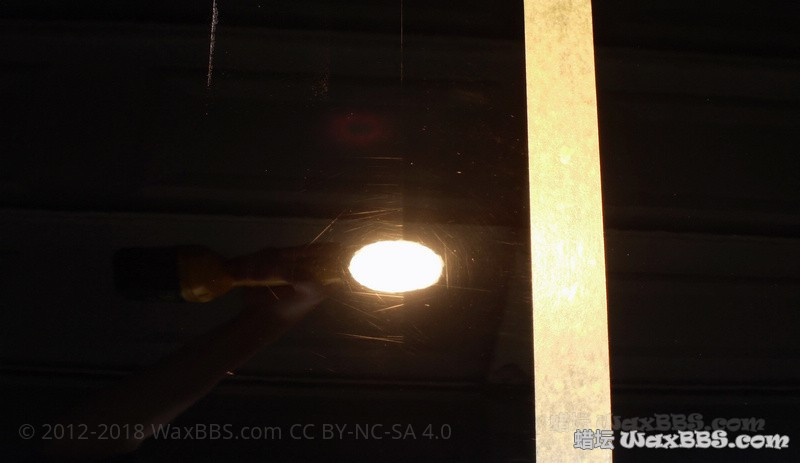

右侧捕纹图
左侧捕纹图
交接处,可以看到右侧部分还是有点小细纹,
所以胶带往右多移了一些~ 一会儿做左侧的时候全部解决掉~

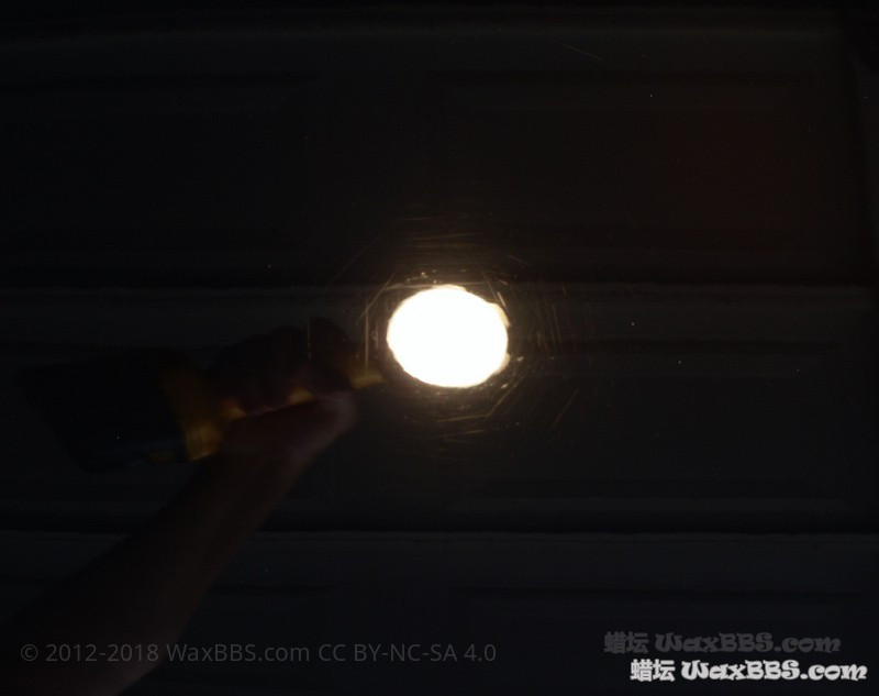

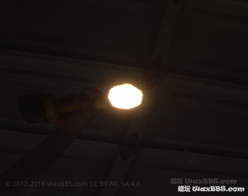

往下看看~
全部做完之后~ 完美了~~
这张是最后做完HGSG之后拍的,效果不错,
但是前一步AIO做完后,发现有很多细纹(lccs 蓝棉施工)
不知道是AIO的研磨颗粒造成的,还是蜡影.....
M09之后再用AIO是不是有些多余了?..... 囧......
另外想问下......HSGS防止多久擦掉呢?
我查下网上的介绍好像是30分钟,但是30分钟后发现好难擦......
可以用M34擦么?
有些实在太牢固擦不掉的,我只能喷点M34将超纤布湿润下,然后擦掉了~
大连兄能说下KLASEE和MOTHER那两组东东的施工方法么.....
今天引擎盖洗碗之后发现没青蛙蛋啊,BL让我好失望........
看来得玩镀膜了....... 哎~~~
