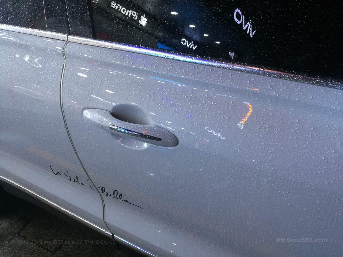

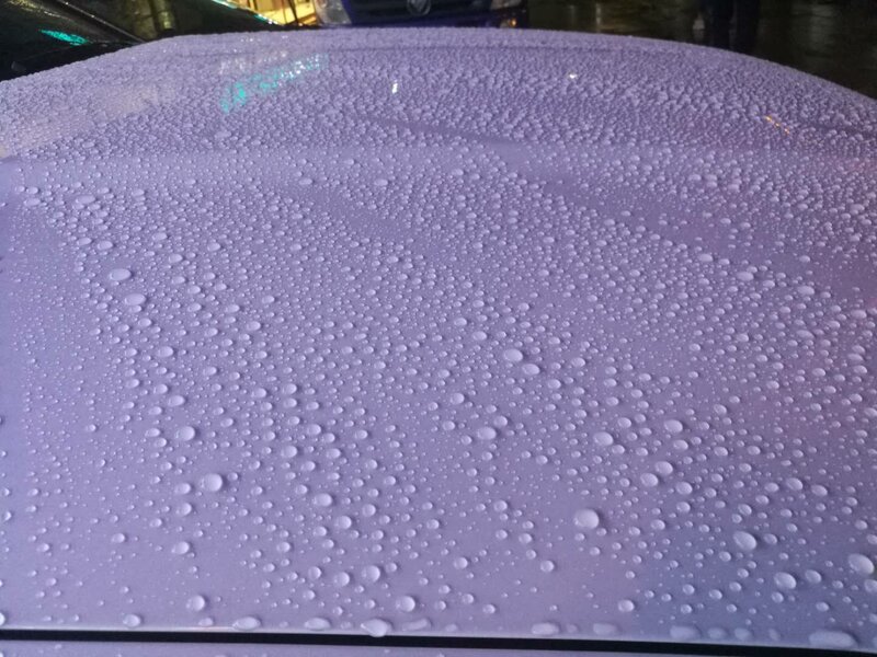

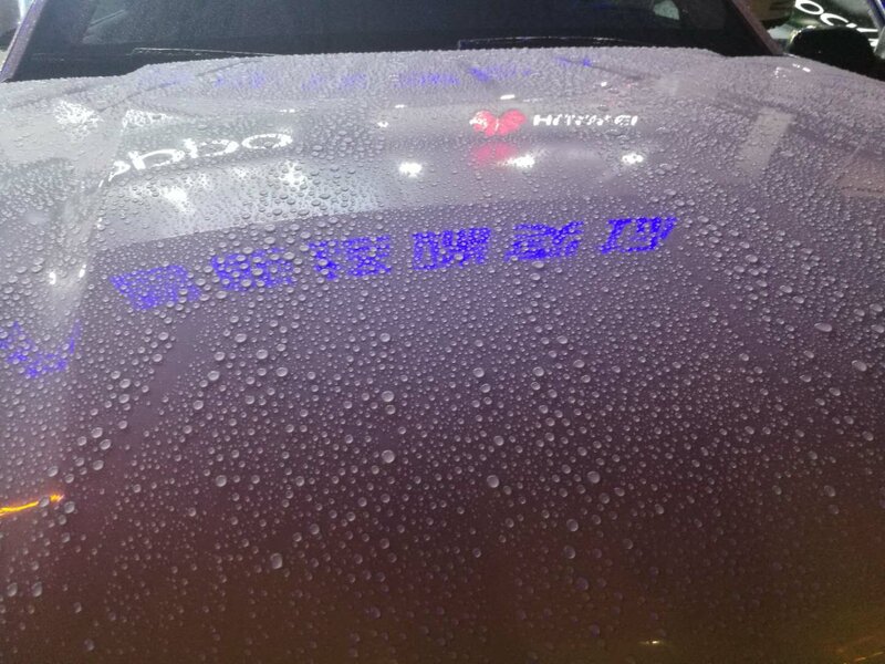

我用的美光金装水晶棕榈蜡王G7014 ,也是白色珍珠漆的车,雨水能形成一颗颗水珠荷叶效果,倒矿泉水上去驱水效果也一流,洗过2-3次车还能有效果。
图上是下过雨的效果。
