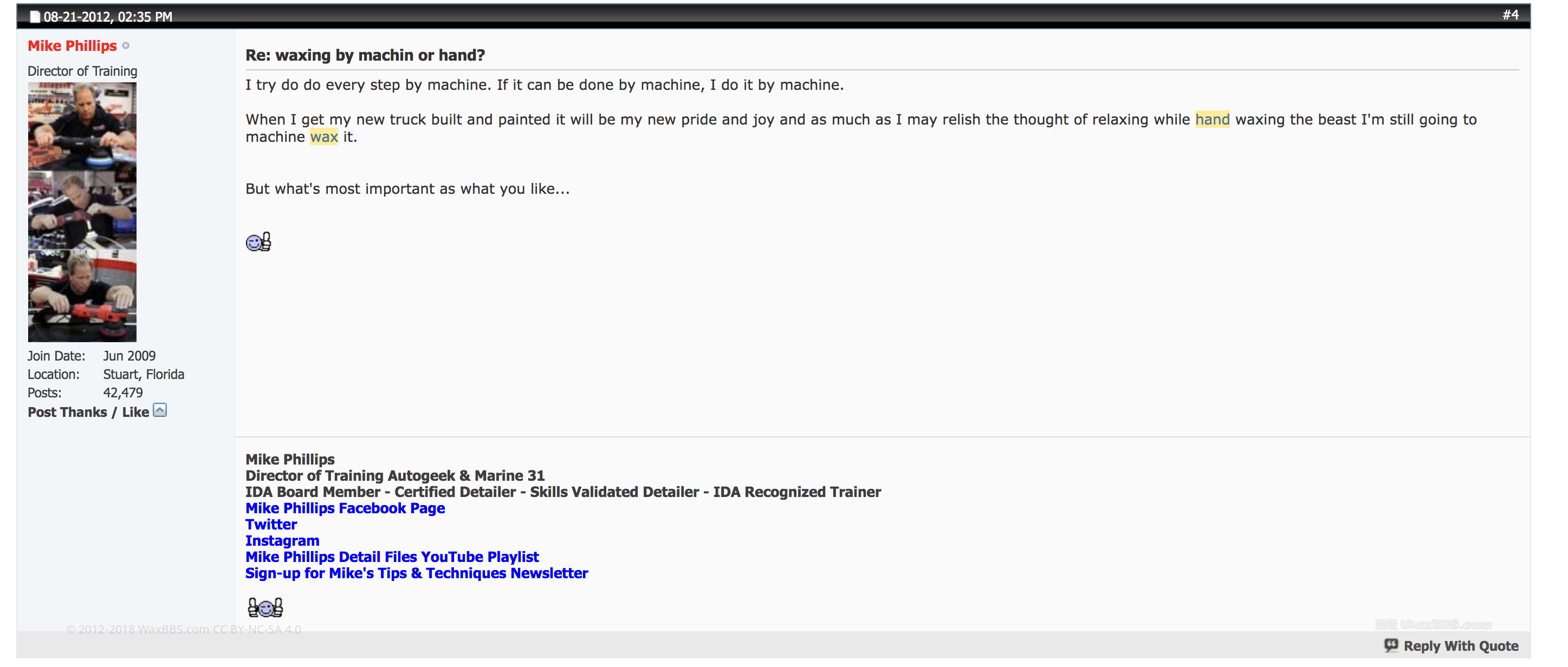

全世界第一人说,能用机器全部机器,就算他想休闲娱乐他依然用机器,工具的意义,ag那边大家的讨论的最多的不是hand or machine,而是海绵盘如何清洗,很多人是carpro橡皮稀释以后浸泡,然后洗衣机洗,还有用专业的清洗盘
