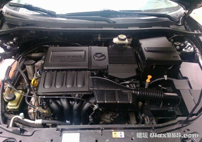

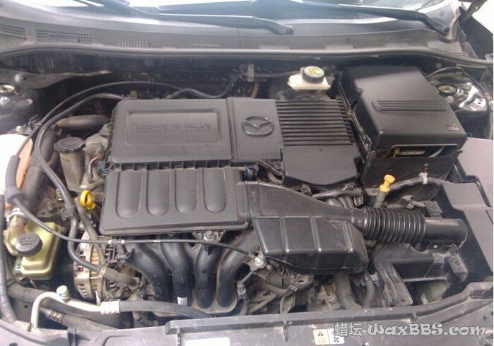

[font=微软雅黑] 清洗前 清洗后
流程~首先前提是冷车操作,盖住几个重要位置,我是用塑料袋,然后先冲洗一边,喷上清洗剂,用刷子整个刷一遍尤其是死角,完后再用水冲洗掉,然后用洗车巾擦干,等干后上塑料保护剂PERL(之前版主小瓶分享的,一直未用,直接一比一操作),然后用干抹布擦拭一遍,结束!
处理得不行,有待提高!

喔~ 这样的处理 在洗车店的话 要几百大洋呢
嗯~干得不错!就是有些小细节没做够。鼓励鼓励{:275:}
不过楼主假如是DIYER,可以用吹头发的吹风机把水份吹干,会更妥当。{:246:}
当我非常期待地打开帖子的时候,以为有很多图的,结果只有2pic……{:268:}

一直不敢拿水冲洗,虽然我每次洗车都擦,但还是会有一些很难够到的死角~
明仔,DIY操作的时候 哪里来的手再去拍照 这样太累了

为何不敢?怕进水吗?小弟在4S店看维修师傅们全都拿起高压水枪就冲!从来没出过事!发动机的设计都考虑了防水吧!!又不是泡在水里!不过冷车还是要的吧!要不热胀冷缩!你懂的!!!

放心吧,冲洗只要不是对着进气口冲水都不会有问题的,(被老鼠咬断线的除外),记得熄火,等发动机冷却,基本就可以用平常水压冲洗了,发动机完全是不会进水的,设计里面是有机油的,能进水的话,里面的机油早就漏光了,

请问LZ,冲洗的时候是用高压还是常压水,上清洗剂之后用常压还是高压水,谢谢

这个是在我买洗车机之前的 应该属于常压水 不算高压,当然我觉着高压也应该不会啥问题
只要你洗之前做好相关的防护措施即可,比如该包的东西包起来 一般 没啥问题。
