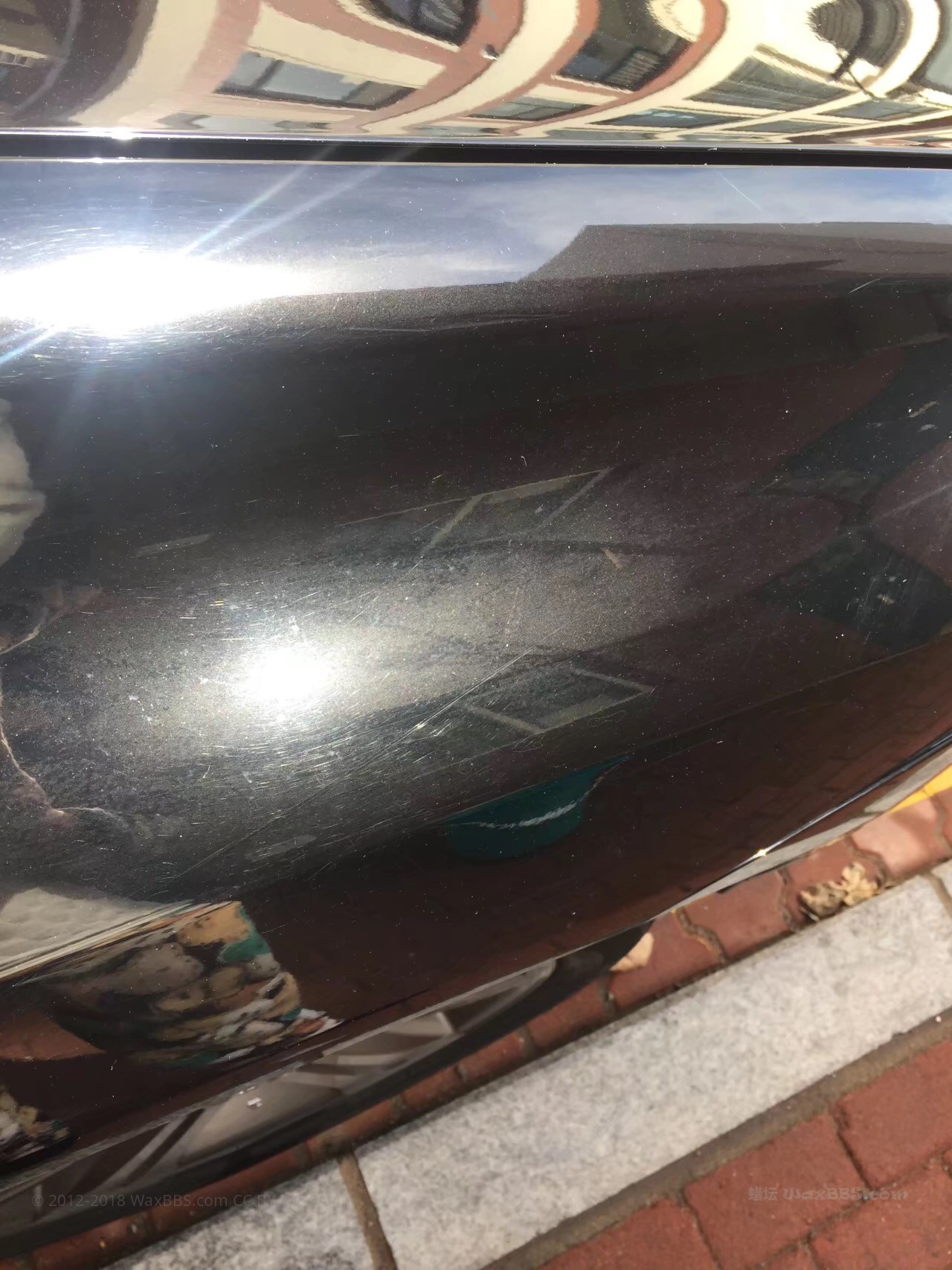

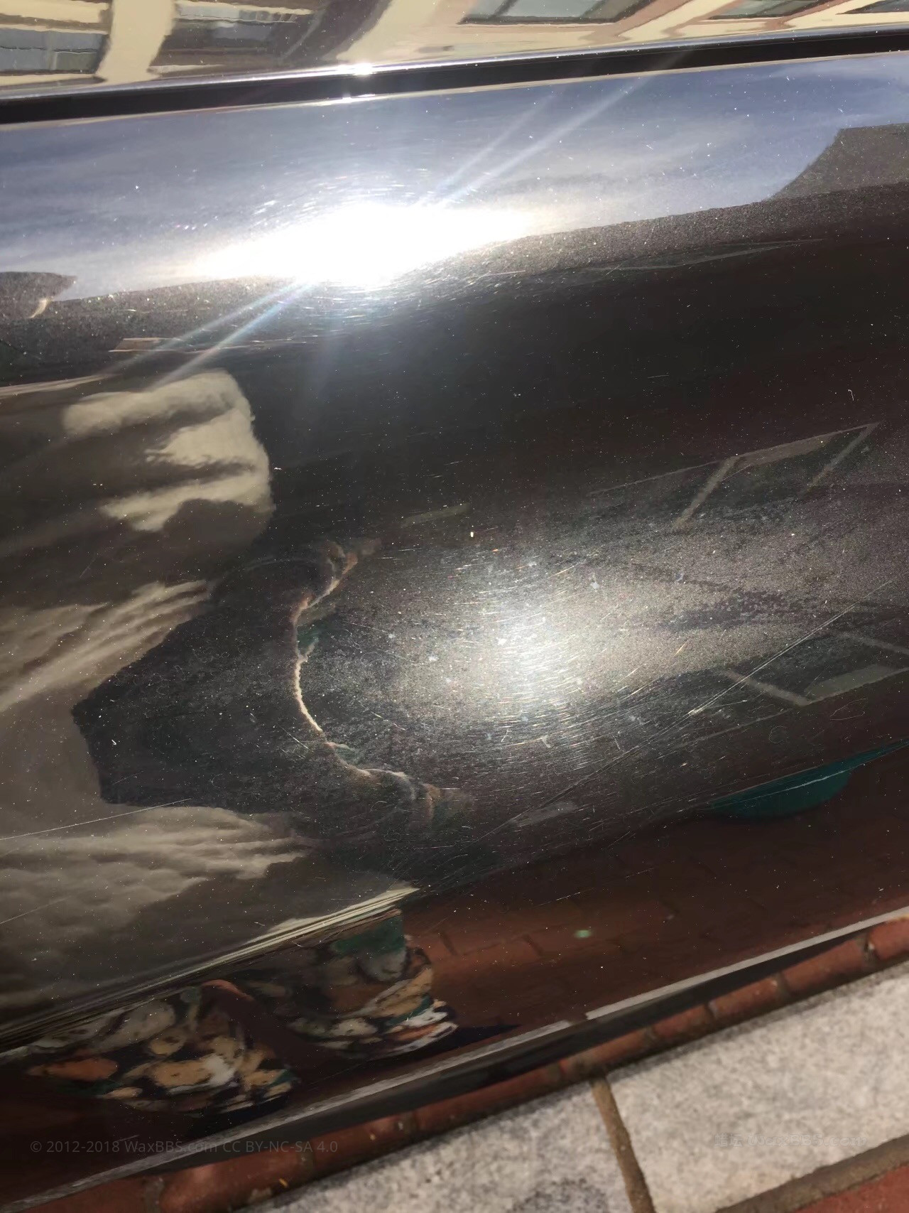

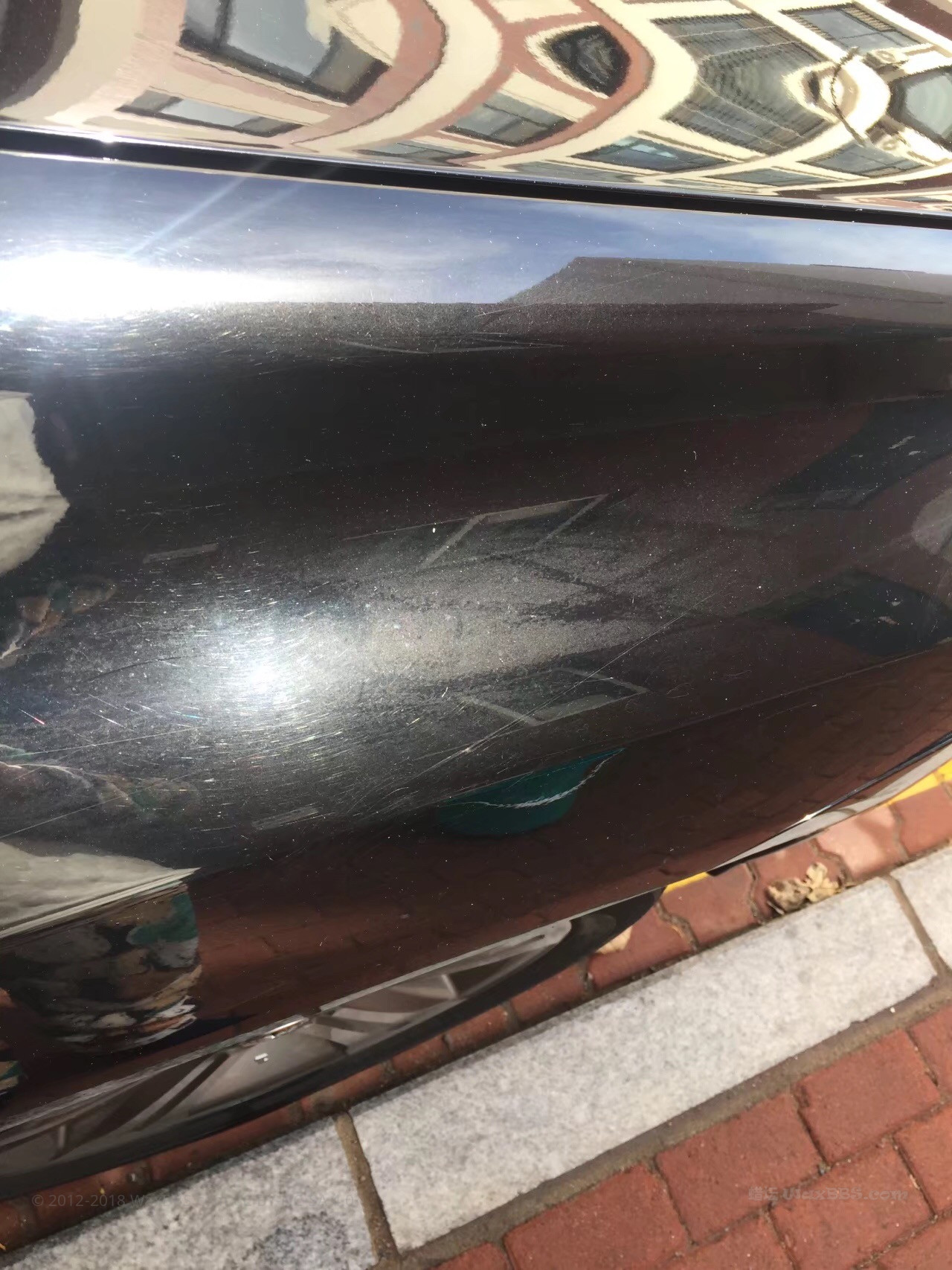

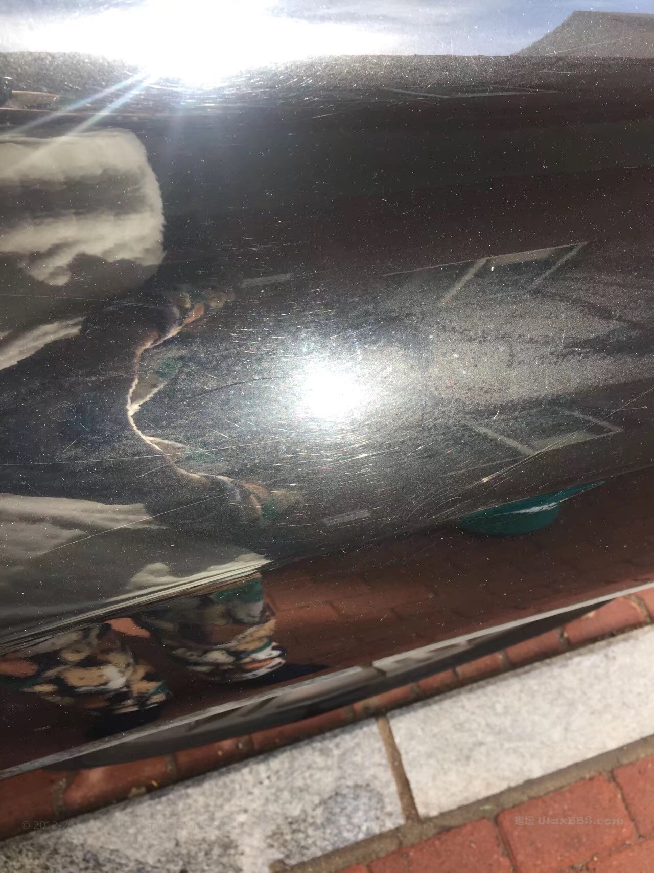

无意中发现车上有很多这样的地方,是打蜡蜡没有下干净的情况导致的吗。用洗车泥推只可以很轻微的不一定哪里可以推掉,很难掉。不知道怎么能弄下去。有什么好的办法吗?
丶帅子 洗车水桶 2018-06-24 91 2 0 辽宁省兴城市 我的身份 DIY汽美爱好者 2018-06-24 #1 无意中发现车上有很多这样的地方,是打蜡蜡没有下干净的情况导致的吗。用洗车泥推只可以很轻微的不一定哪里可以推掉,很难掉。不知道怎么能弄下去。有什么好的办法吗?
车 车车车 洗车水桶 2018-06-22 2 0 0 安徽省六安市解放南路 我的身份 DIY汽美爱好者 2018-06-24 #3 作者: 余音绕梁: 看起来像是水垢,你用D140试试看。不过别弄到玻璃上 点击展开... D140是什么?
丶帅子 洗车水桶 2018-06-24 91 2 0 辽宁省兴城市 我的身份 DIY汽美爱好者 2018-06-25 #5 作者: 余音绕梁: 看起来像是水垢,你用D140试试看。不过别弄到玻璃上 点击展开... 前机盖,前边膀,还有车门上面都有,不知道是怎么弄的。自己怀疑是打蜡没擦干净的原因好像是。
丶帅子 洗车水桶 2018-06-24 91 2 0 辽宁省兴城市 我的身份 DIY汽美爱好者 2018-06-26 #9 作者: esprit1234: 这个象是树上掉下的树胶 点击展开... 一片一片的,很多地方都有,不是一小块那种。
丶帅子 洗车水桶 2018-06-24 91 2 0 辽宁省兴城市 我的身份 DIY汽美爱好者 2018-06-26 #10 作者: xTs-2018: 大哥。。。。先去抛个光怎么样 点击展开... 日系的车漆薄还软,抛完了用不了多长时间还这样,室外停车,所以就没拋,是有这个打算呢。
丶帅子 洗车水桶 2018-06-24 91 2 0 辽宁省兴城市 我的身份 DIY汽美爱好者 2018-06-26 #11 作者: esprit1234: 抛下也好,反正你这车也是伤痕累累的样子 点击展开... 是啊,都是划痕,日系就这样,还是室外停车,是有这个打算呢,但是都说坚持不了多长时间还那样,所以就这么呆着呢。
E esprit1234 洗车水桶 2017-02-15 36 0 0 杭州 我的身份 DIY汽美爱好者 2018-06-27 #12 我上次车上也有这种的,我停在树下的,应该就是树胶,我是用柏油清洁剂擦掉的,喷了好多柏油
D darkwalker 震抛机 2017-11-01 591 173 785 39 北京 我的身份 DIY汽美爱好者 2018-06-27 #14 作者: 丶帅子: 日系的车漆薄还软,抛完了用不了多长时间还这样,室外停车,所以就没拋,是有这个打算呢。 点击展开... 这种说法是偏见,不要人云亦云,抛之然后封体
丶帅子 洗车水桶 2018-06-24 91 2 0 辽宁省兴城市 我的身份 DIY汽美爱好者 2018-06-30 #15 作者: esprit1234: 我上次车上也有这种的,我停在树下的,应该就是树胶,我是用柏油清洁剂擦掉的,喷了好多柏油 点击展开... 我这喷了也下不去。
丶帅子 洗车水桶 2018-06-24 91 2 0 辽宁省兴城市 我的身份 DIY汽美爱好者 2018-06-30 #16 作者: 那一年 刷过的钢圈: 镀晶 镀晶 日系车镀晶硬度会好点 点击展开... 划痕多,镀晶有点犯不上了。
丶帅子 洗车水桶 2018-06-24 91 2 0 辽宁省兴城市 我的身份 DIY汽美爱好者 2018-06-30 #17 作者: darkwalker: 这种说法是偏见,不要人云亦云,抛之然后封体 点击展开... 太贵了那样,哈哈,不值得这么投入保养漆面了。
那 那一年 刷过的钢圈 洗车水桶 2017-11-07 31 2 0 31 深圳福田 我的身份 DIY汽美爱好者 2018-07-02 #18 作者: 丶帅子: 划痕多,镀晶有点犯不上了。 点击展开... 抛光一下 划痕会少很多 在镀晶
