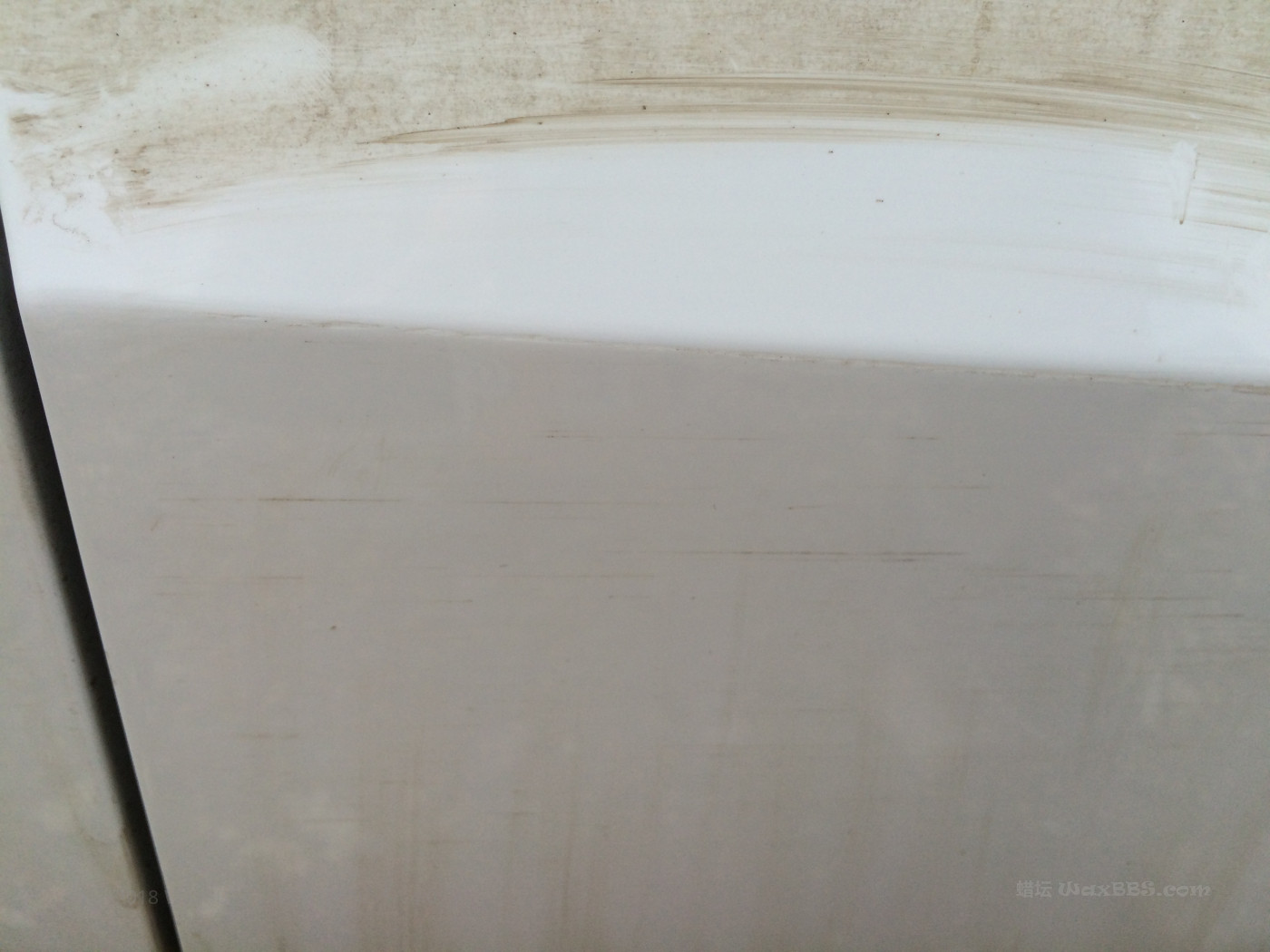

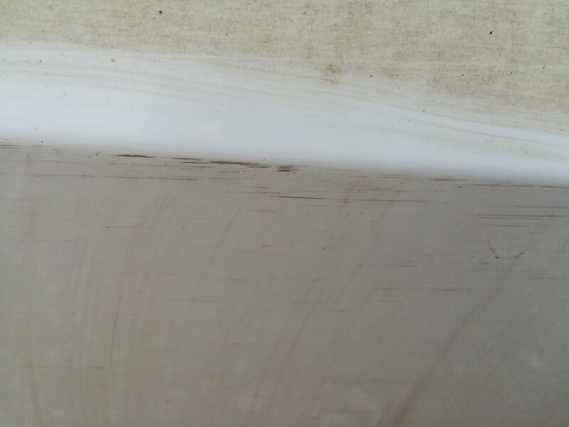

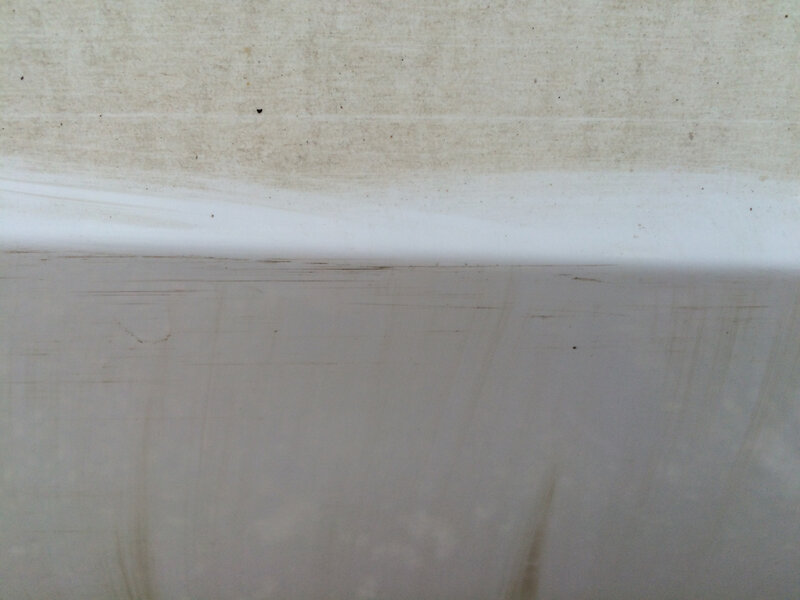

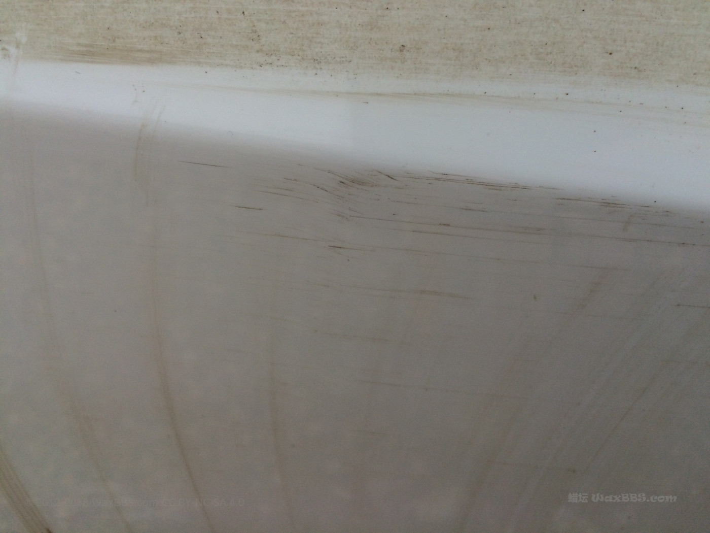

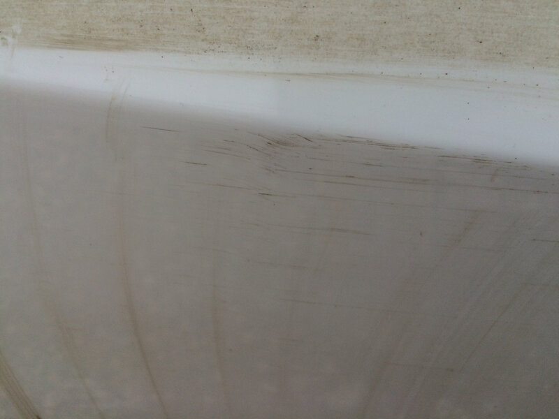

如图,刮到别人的保险杠了,白车实在是看不出是不是伤到底漆了。另外洗完车后照片忘拍了,效果大概就是划痕没那么脏了
D df_bz_206 洗车水桶 2018-07-03 4 0 0 湖南长沙 我的身份 DIY汽美爱好者 2018-07-05 #1 如图,刮到别人的保险杠了,白车实在是看不出是不是伤到底漆了。另外洗完车后照片忘拍了,效果大概就是划痕没那么脏了
D darkwalker 震抛机 2017-11-01 591 173 785 39 北京 我的身份 DIY汽美爱好者 2018-07-05 #2 先黏土清洁一下,然后用美光的G10307 ( ScratchX 2.0)配蜡绵手抛,应该能去掉到八九成,特别深的地方细看可能还是能看出来;如果动手能力比较强还可以抛之前先用3000号砂纸打磨。
D df_bz_206 洗车水桶 2018-07-03 4 0 0 湖南长沙 我的身份 DIY汽美爱好者 2018-07-05 #3 作者: darkwalker: 先黏土清洁一下,然后用美光的G10307 ( ScratchX 2.0)配蜡绵手抛,应该能去掉到八九成,特别深的地方细看可能还是能看出来;如果动手能力比较强还可以抛之前先用3000号砂纸打磨。 点击展开... 感谢回复,周末去试试。另外像这种划痕除了喷漆就只能淡化处理了吧?
D darkwalker 震抛机 2017-11-01 591 173 785 39 北京 我的身份 DIY汽美爱好者 2018-07-05 #4 作者: df_bz_206: 感谢回复,周末去试试。另外像这种划痕除了喷漆就只能淡化处理了吧? 点击展开... 只伤在清漆层的都能抛到很淡或完全看不到,如果伤到色漆还可以局部补漆,soft99有固体补漆蜡笔,有点像口红的质地,不过颜色较少可能有色差,而液体漆的那种对手艺要求就比较高了
D df_bz_206 洗车水桶 2018-07-03 4 0 0 湖南长沙 我的身份 DIY汽美爱好者 2018-07-05 #5 作者: darkwalker: 只伤在清漆层的都能抛到很淡或完全看不到,如果伤到色漆还可以局部补漆,soft99有固体补漆蜡笔,有点像口红的质地,不过颜色较少可能有色差,而液体漆的那种对手艺要求就比较高了 点击展开... 好的我再去了解下,谢谢
lovesamo 洗车水桶 2017-12-26 38 3 0 江苏-苏州 我的身份 DIY汽美爱好者 2018-07-05 #6 彻底洗干净,重抛可以抛的八九不离十。。划痕是肯定还会有的,想没有估计要砂
