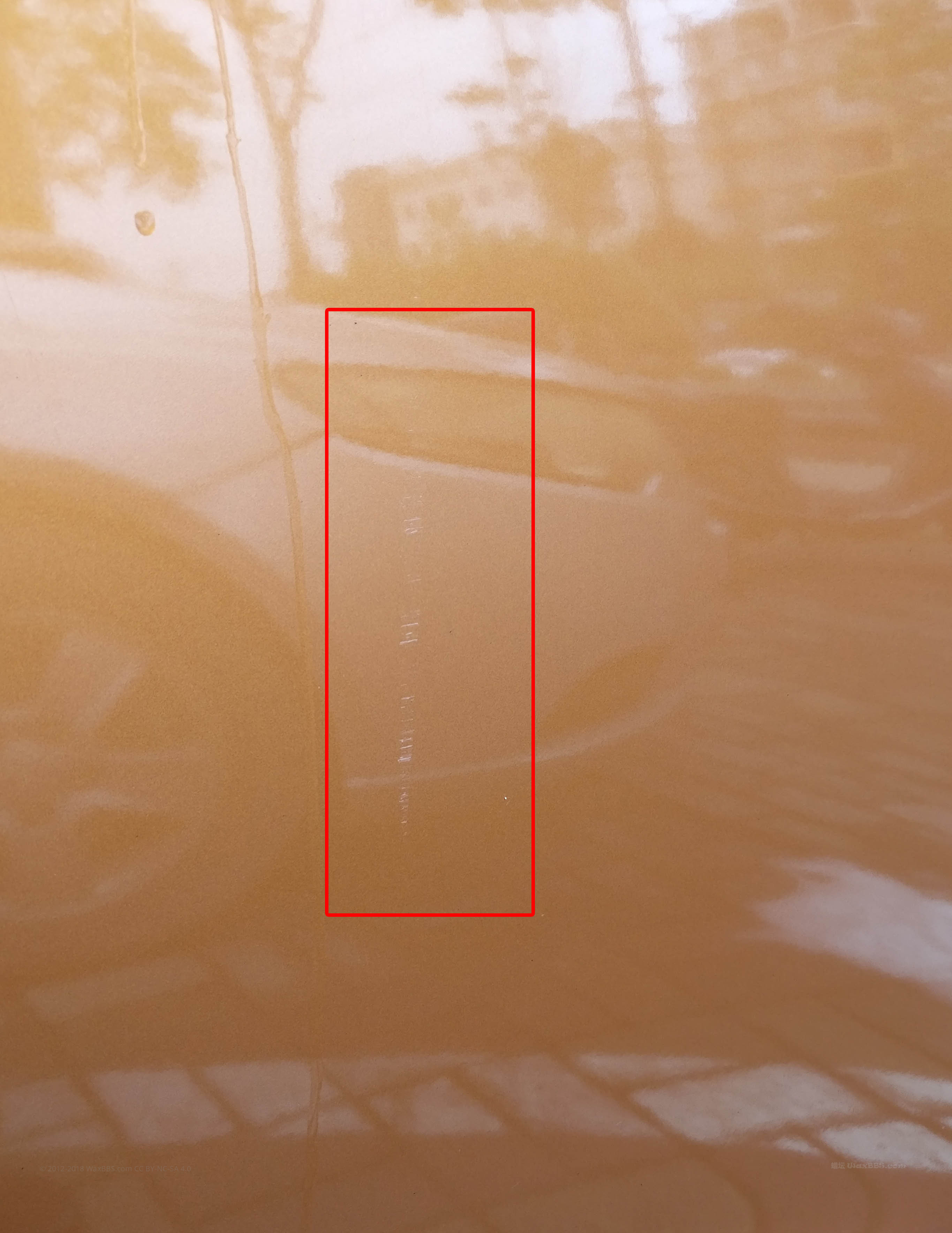

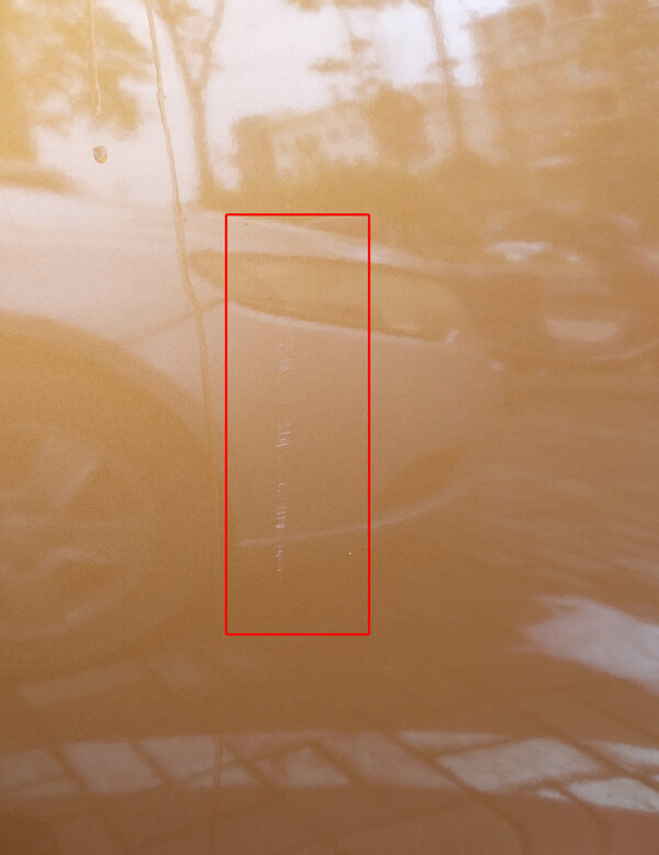

在外面停车,被隔壁车门给磕了,看情况好像是色漆掉了,露白色出来,买了划痕蜡处理的时候,看着好像没了,但是等干了以后,又出来了!
磕了有几个月了,最近准备做封体和打蜡,如果不处理直接封体打蜡可以吗?
另外,问一下坛子里,如果想管的时间长点,是不是品高尼的黑标比阿丹慕斯的水激活好点?
车蜡,准备用鲨鱼的高温蜡,夏天气温高,没车库,只能停到户外,风吹雨霖的!
本人坐标华中,这段时间下几天雨再出几天太阳的,感觉给车漆做个保护要踏实点

抛的还不够深,黑标封体和水激活比时间是长出数量级的差别,另外如果用了黑标就没必要在用鲨鱼了,都是封体,没有意义啊
那我直接跑完泥,打蜡就行吗?施工条件和场地不佳。只能在小区停车位做

什么划痕蜡,有的含填塞,最好用无填塞的,抛的程度不够。
水激活不是封体,用个正常封体,可以不打蜡(打鲨鱼还不如不打,华中的话)

多用划痕蜡擦一会复原的,没那耐心就直接2000目砂纸擦,擦完再划痕蜡抛光比较快,但毕竟莽。
有划痕也能上蜡,我的露底漆的划痕补漆笔点点蜡一上根本看不出来

划痕蜡擦2000目有点费劲吧,3000目一般可以

鲨鱼蜡高温蜡没意义吗?这边夏天温度高,而且车基本上停户外。封体的话品高尼的黑标怎么样?

封体和蜡都没用的,扛不住磕碰和轻微划痕,探讨了半天没有一点意义。两个办法,一,贴隐形车衣;二,真正的高硬度镀晶多叠加几层。
