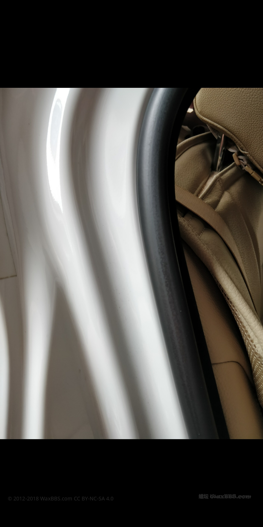

求教各位大神,米色内饰门板被黑色的橡胶密封条印出了一整条黑色的痕迹用什么清洗剂能去掉啊?
抛光原子弹 洗车水桶 2018-07-16 54 4 0 中国 我的身份 DIY汽美爱好者 2018-07-17 #1 求教各位大神,米色内饰门板被黑色的橡胶密封条印出了一整条黑色的痕迹用什么清洗剂能去掉啊?
抛光原子弹 洗车水桶 2018-07-16 54 4 0 中国 我的身份 DIY汽美爱好者 2018-07-17 #3 图片上这样的,有什么清洗剂在不损坏材质的情况下能把这个印记去掉吗,另外有没有一种橡胶条养护用品涂上去可以避免这种情况发生
海盗7766 洗车手套 2017-10-09 47 10 5 35 安徽合肥 我的身份 汽美店家 2018-07-17 #4 胶条彻底清洁,上养护剂,855,PERL,170都可以。门板上apc配合塑料刷应该问题不大。切记不要用研磨剂,会破坏门板。
抛光原子弹 洗车水桶 2018-07-16 54 4 0 中国 我的身份 DIY汽美爱好者 2018-07-17 #6 作者: 海盗7766: 胶条彻底清洁,上养护剂,855,PERL,170都可以。门板上apc配合塑料刷应该问题不大。切记不要用研磨剂,会破坏门板。 点击展开... 谢谢帮助!我回去试一下
抛光原子弹 洗车水桶 2018-07-16 54 4 0 中国 我的身份 DIY汽美爱好者 2018-07-17 #7 作者: 穆哈哈: 别用纳米海绵,可以使用酒精基的柏油溶剂,或者使用溶剂型的清洁蜡,不会伤害塑料 点击展开... 我朋友原来也说的用纳米海绵,但是好像有研磨效果,我回去试一下,谢谢!
穆哈哈 砂石过滤网 2014-04-10 99 37 85 北京 我的身份 DIY汽美爱好者 2018-07-17 #8 作者: 抛光原子弹: 我朋友原来也说的用纳米海绵,但是好像有研磨效果,我回去试一下,谢谢! 点击展开... 喂 老哥,我说的是别用啊, 有个 别 字呢
抛光原子弹 洗车水桶 2018-07-16 54 4 0 中国 我的身份 DIY汽美爱好者 2018-07-17 #9 作者: 穆哈哈: 喂 老哥,我说的是别用啊, 有个 别 字呢 点击展开... 我的意思也是不用魔术海绵怕研磨,回去试下别的,谢谢大哥
众悦汽车 认证店家 2013-10-02 32 9 25 南昌 我的身份 汽美店家 2018-07-18 #11 作者: 穆哈哈: 别用纳米海绵,可以使用酒精基的柏油溶剂,或者使用溶剂型的清洁蜡,不会伤害塑料 点击展开... 一般毛巾+溶剂类产品搞不定就需要用物理方式来暴利施工了。或者就需要接受现实。看客户取舍!
穆哈哈 砂石过滤网 2014-04-10 99 37 85 北京 我的身份 DIY汽美爱好者 2018-07-18 #12 作者: 众悦汽车: 一般毛巾+溶剂类产品搞不定就需要用物理方式来暴利施工了。或者就需要接受现实。看客户取舍! 点击展开... 对,所有不伤害底层的情况都搞不定的话,才会去考虑暴利(纳米海绵,水砂),但愿他通过溶剂型可以搞定
