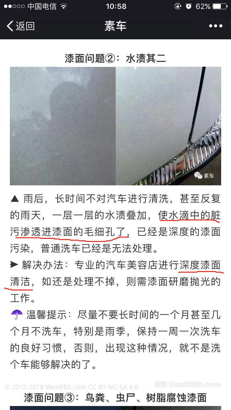

这种深度清洁如何进行??粘土我试过,管不了这种水渍。
K kaitou 洗车水桶 2018-06-23 34 1 0 上海 我的身份 DIY汽美爱好者 2018-07-23 #1 这种深度清洁如何进行??粘土我试过,管不了这种水渍。 Reactions: 豆丁之王
D darkwalker 震抛机 2017-11-01 591 173 785 39 北京 我的身份 DIY汽美爱好者 2018-07-23 #2 用含研磨成分的漆清或者AIO来抛,如果还不行就正常抛光吧
余音绕梁 洗车手套 2015-09-16 135 8 5 35 江苏省苏州市吴中区 我的身份 DIY汽美爱好者 2018-07-24 #5 试试D140,比例1:1 Reactions: wosishuhao
K kaitou 洗车水桶 2018-06-23 34 1 0 上海 我的身份 DIY汽美爱好者 2018-07-31 #7 作者: 余音绕梁: 试试D140,比例1:1 点击展开... 我知道这货清洗轮毂去水渍的,,而且不能碰到玻璃材质,如果这货洗不掉呢,只有抛了?
K kaitou 洗车水桶 2018-06-23 34 1 0 上海 我的身份 DIY汽美爱好者 2018-07-31 #8 作者: darkwalker: 用含研磨成分的漆清或者AIO来抛,如果还不行就正常抛光吧 点击展开... 好滴,我去爬爬文章~~
穆哈哈 砂石过滤网 2014-04-10 99 37 85 北京 我的身份 DIY汽美爱好者 2018-08-01 #9 作者: kaitou: 我知道这货清洗轮毂去水渍的,,而且不能碰到玻璃材质,如果这货洗不掉呢,只有抛了? 点击展开... 对,抛
呼 呼伦贝尔楠楠 洗车水桶 2017-11-23 15 0 0 34 内蒙古呼伦贝尔市海拉尔区 我的身份 DIY汽美爱好者 2018-08-01 #10 作者: 穆哈哈: 最简单的,机器过一遍乳蜡或者漆清 点击展开... 还原盘过?
易 易小康 洗车水桶 2017-02-20 39 1 0 江西九江 我的身份 汽美店家 2018-10-01 #11 轻微的可以直接用去水渍的药剂去除,如果时间长了水渍咬紧漆面,可先用水渍去除药剂清除表面突出部分,再抛光处理油漆表面薄薄一层附着物。
