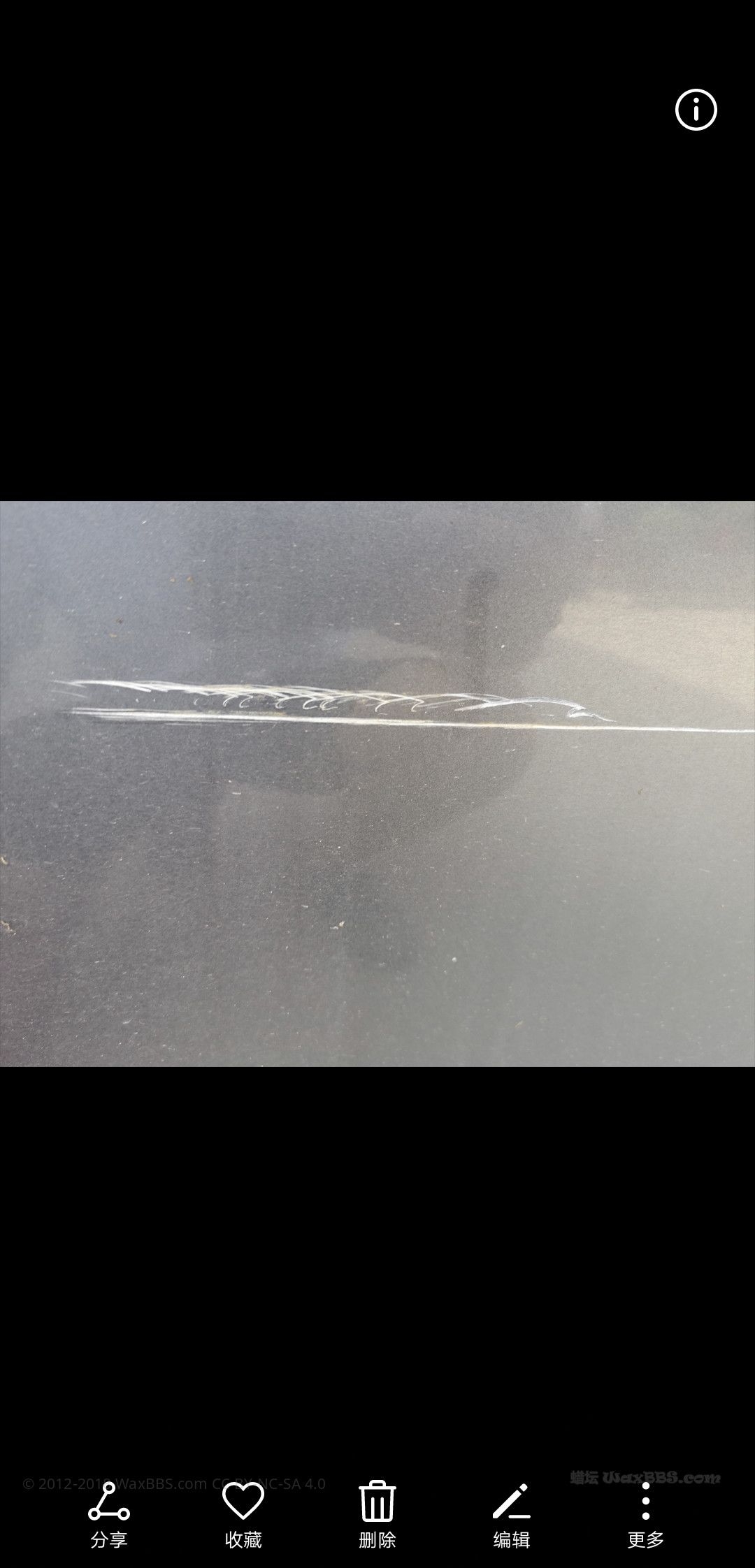

倒车的时候不小心刮到电箱了 留下了一道道风骚的划痕

D darkwalker 震抛机 2017-11-01 591 174 785 40 北京 我的身份 DIY汽美爱好者 2018-08-02 #9 作者: remon: 嘿嘿嘿 感谢楼上的老铁教我传图 这个划痕吧大概就是这样式的 点击展开... 土办法:用指甲垂直划过划痕,如果指甲不会卡住,抛光可以解决,如果指甲能卡在划痕处,通常就得补漆 Reactions: 巡山小妖精
铠 铠甲铠 洗车水桶 2018-08-28 13 1 0 山东 我的身份 汽美店家 2018-08-30 #12 找个抛光大师傅给你抛抛光吧,实在抛不掉的让他用油性研磨剂做个热拉伸填平划痕,基本上也看不出来

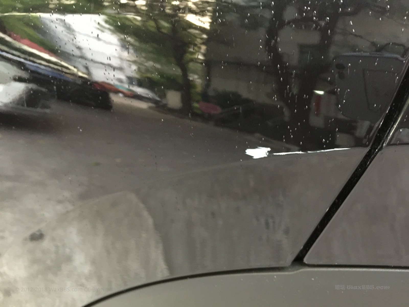

B Biturbo 洗车水桶 2018-08-23 8 0 0 上海 我的身份 DIY汽美爱好者 2018-08-30 #14 作者: 铠甲铠: 找个抛光大师傅给你抛抛光吧,实在抛不掉的让他用油性研磨剂做个热拉伸填平划痕,基本上也看不出来 点击展开... 这种抛光大概多少钱,我也有个类似的划痕比这个要轻。一直愁于找不到靠谱的维修店还没去处理。

铠 铠甲铠 洗车水桶 2018-08-28 13 1 0 山东 我的身份 汽美店家 2018-08-30 #15 作者: Biturbo: 这种抛光大概多少钱,我也有个类似的划痕比这个要轻。一直愁于找不到靠谱的维修店还没去处理。浏览附件91714 点击展开... 价格么得看各老板的心情,在我店里的话抛光一百到一百五就能抛出来,但是那一块大的如果掉了底漆就得喷漆了,仅供参考

B Biturbo 洗车水桶 2018-08-23 8 0 0 上海 我的身份 DIY汽美爱好者 2018-08-30 #16 作者: 铠甲铠: 价格么得看各老板的心情,在我店里的话抛光一百到一百五就能抛出来,但是那一块大的如果掉了底漆就得喷漆了,仅供参考 点击展开... 价格么还行,主要在棱角处,技术不行估计能给你抛穿,就更麻烦了
