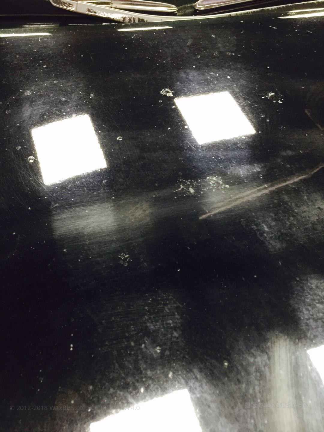

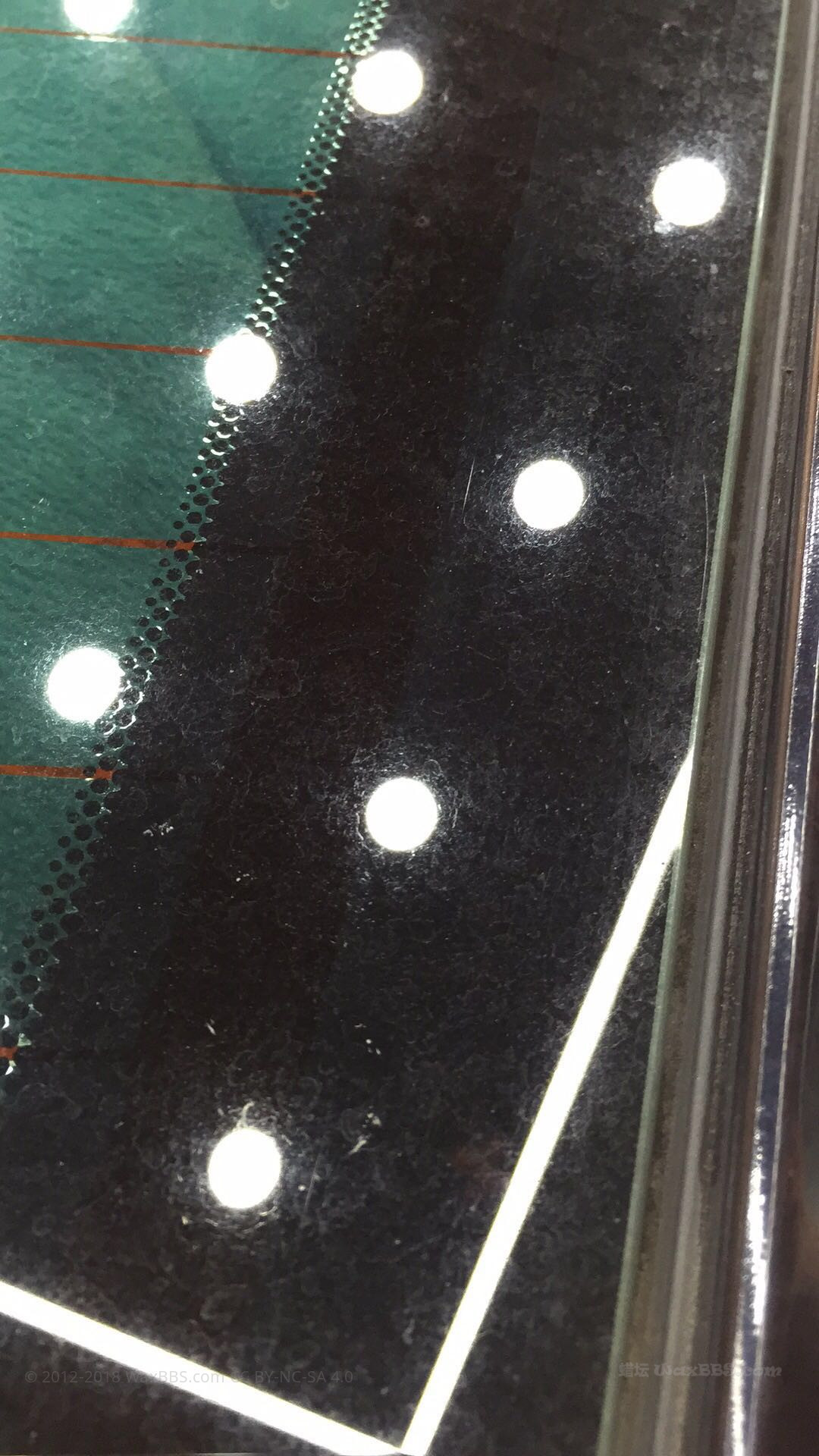

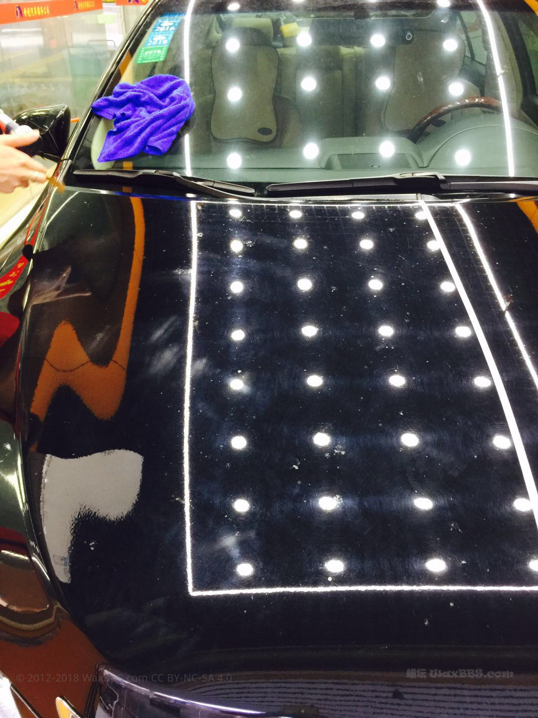

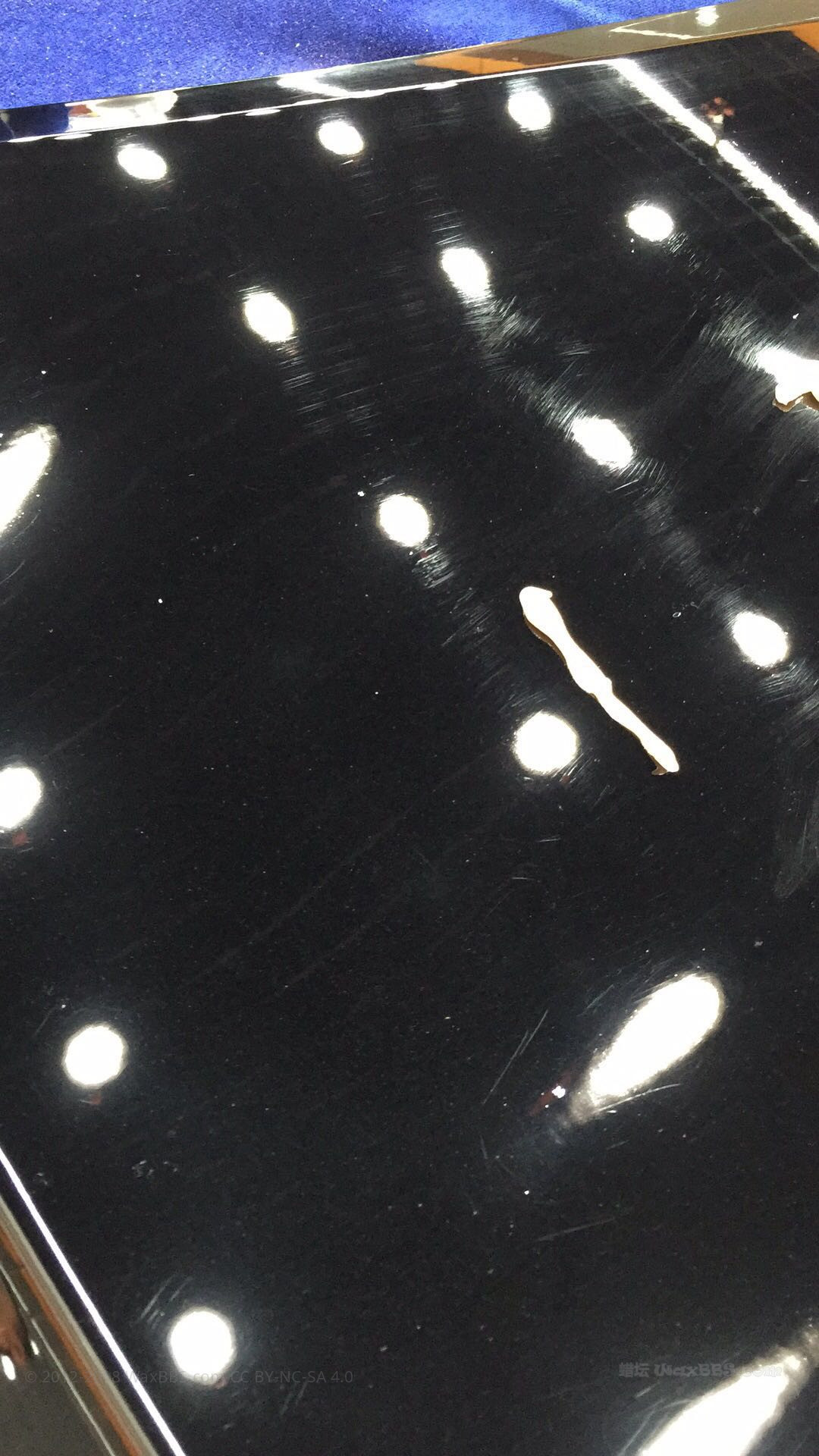

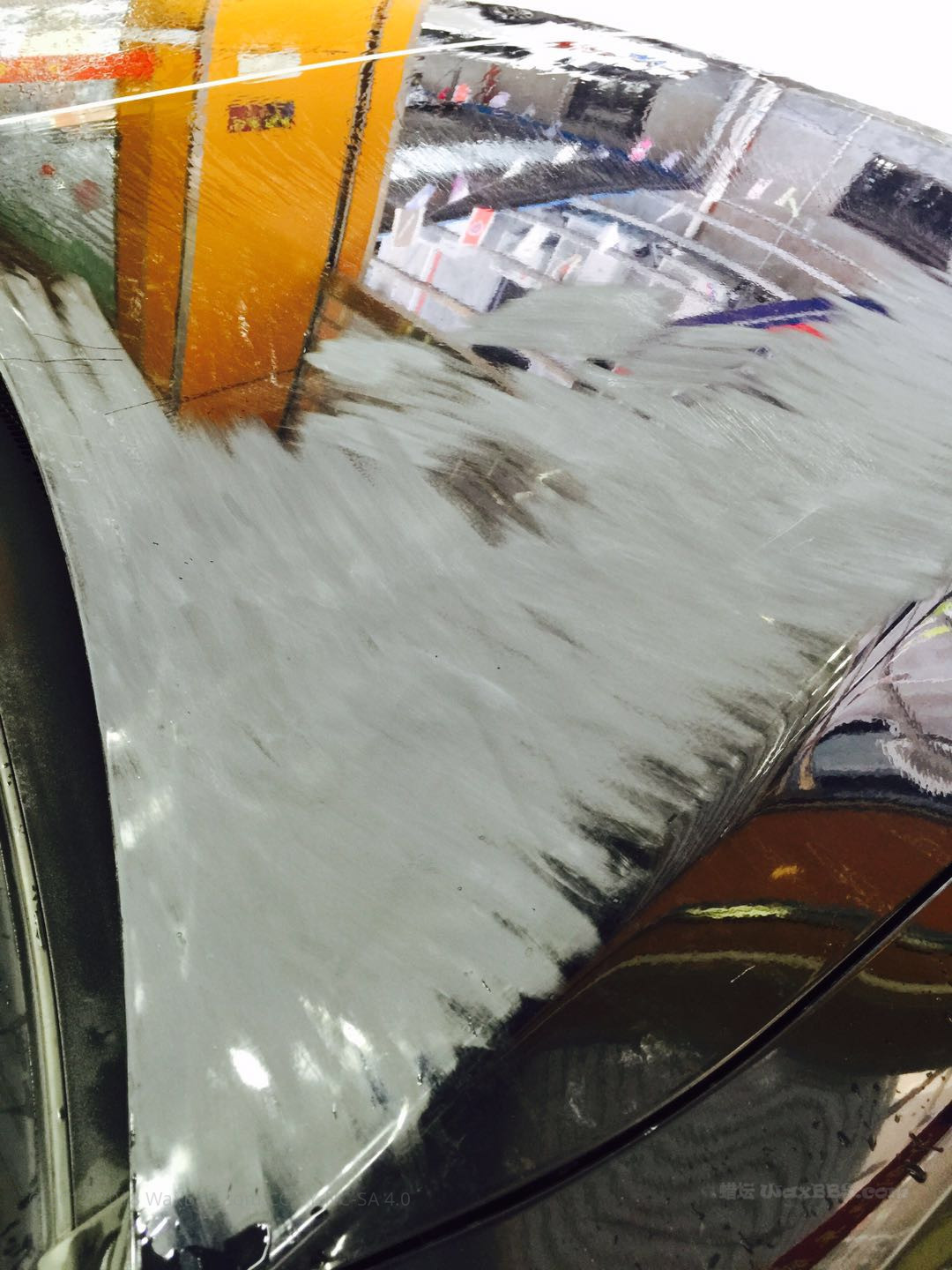

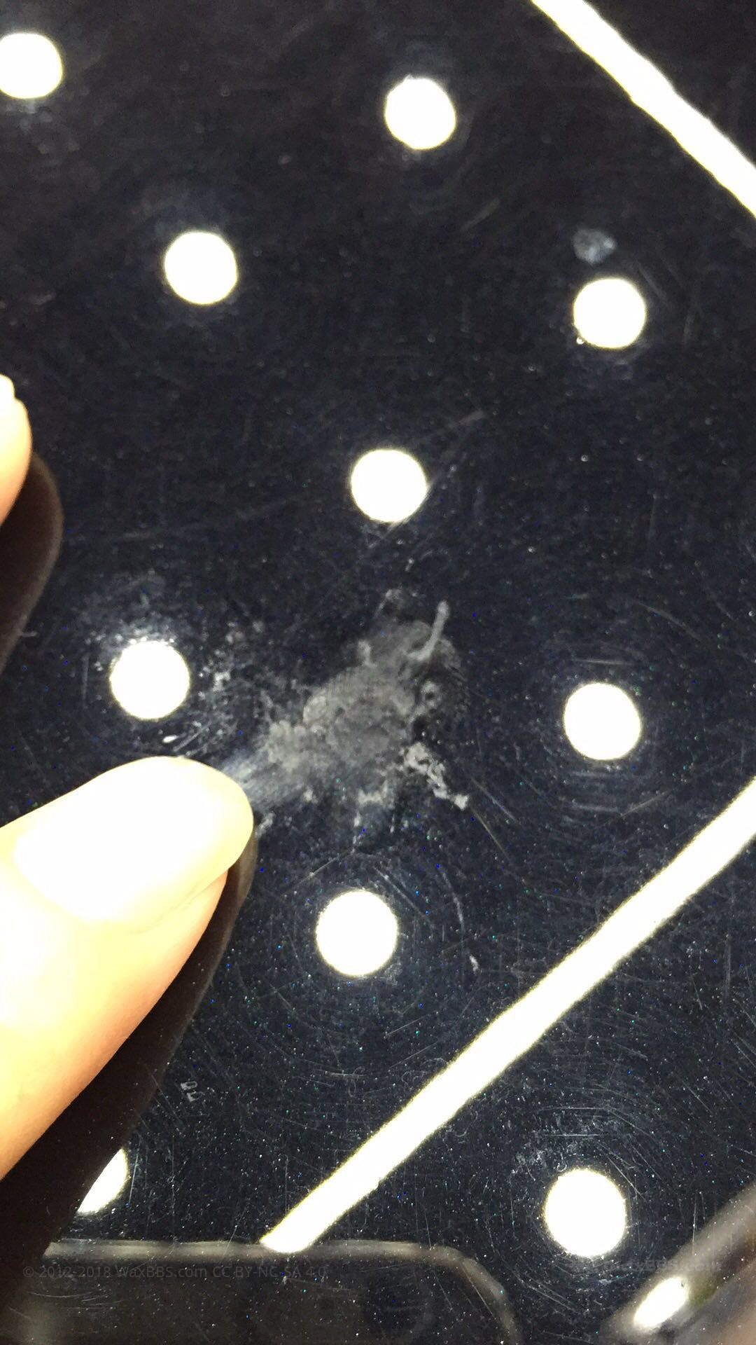

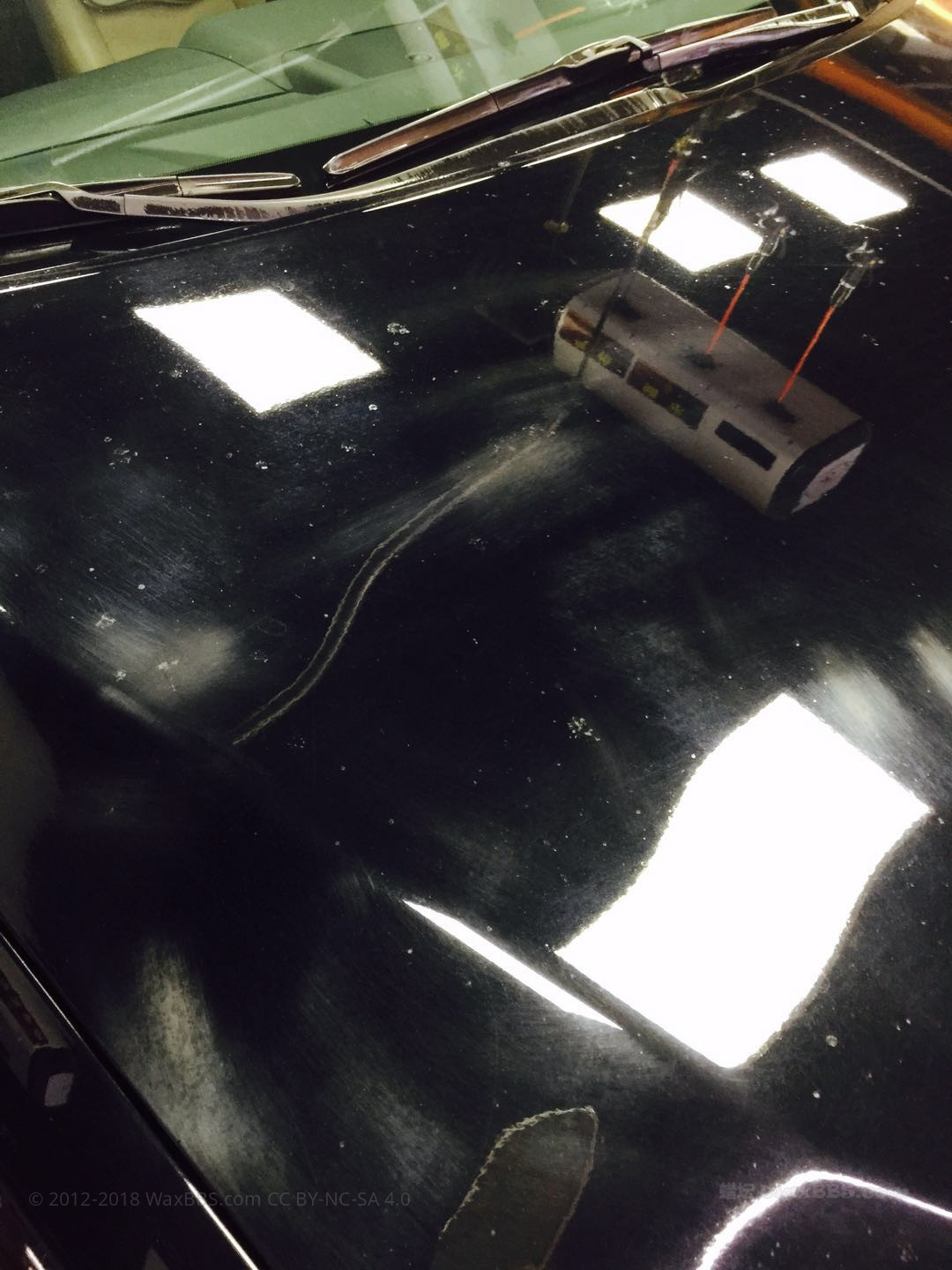

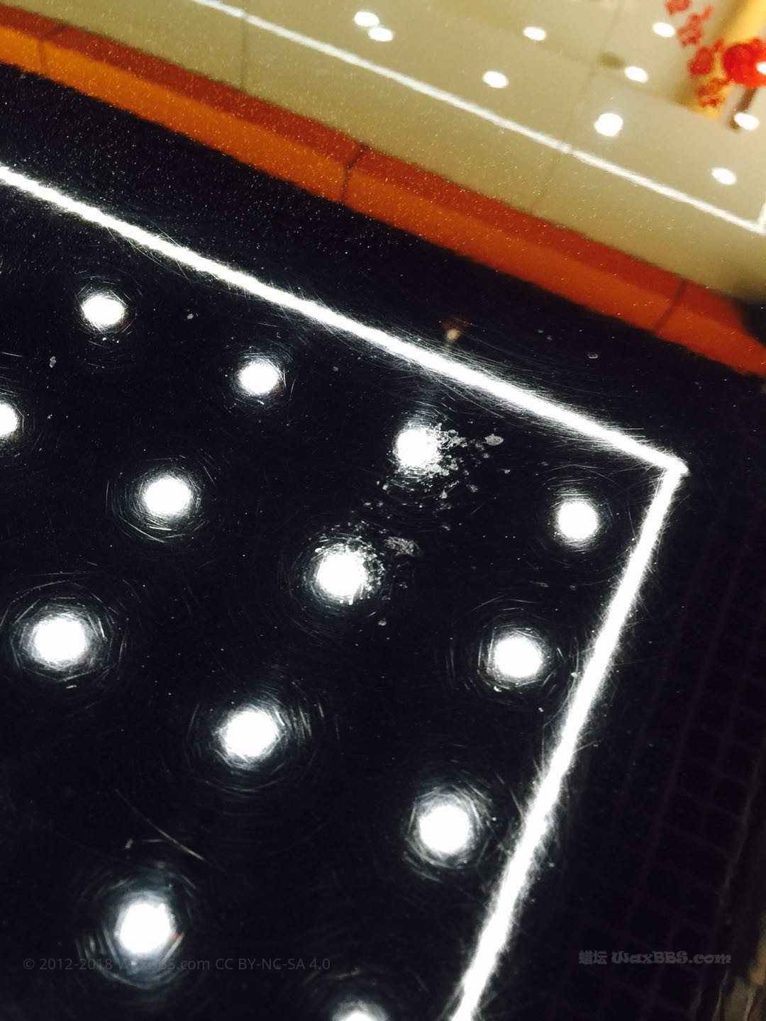

漆面有类似烟油,树脂之类的,求大神
小北假装不在
2018-07-18
17
6
广东惠州惠阳
客户长期来我店护理的,虽说不上专业,但车主的漆面还是不错的,近几天他不知怎么整到的,(他说不清)
1,求大神告知是怎么回事
2,处理方法,(本店已经把流程都走了一遍了,完全没用),去柏油,去铁,火山泥,直接用机头水也不行,再然后就是进口砂+研磨也没法,

抛光,那些纹路,不要去介意那些小问题(可以处理),只是那些类似树胶的物体,如何清?
朋友说,用G3+2000水砂处理,最终处理方法,,,,(车子改天来)
大神说说还有什么办法,

有可能是洒水车洒上面的,因为我朋友的车就是被洒水车喷上之后没太在意,过了一段时间就清洗不下去了,洒水车里面的水好像不是普通的水
还有一种可能,是车主吧车停在路边,被喷洒除虫的药剂渐到了车上面
你可以羊毛盘陪粗蜡试试,如果没什么效果,可能就是腐蚀到车漆里面了,就让车主重新喷漆吧

基本都试过了,估计要重喷了,朋友说用G3+水砂去磨,车主过段时间有空再试
