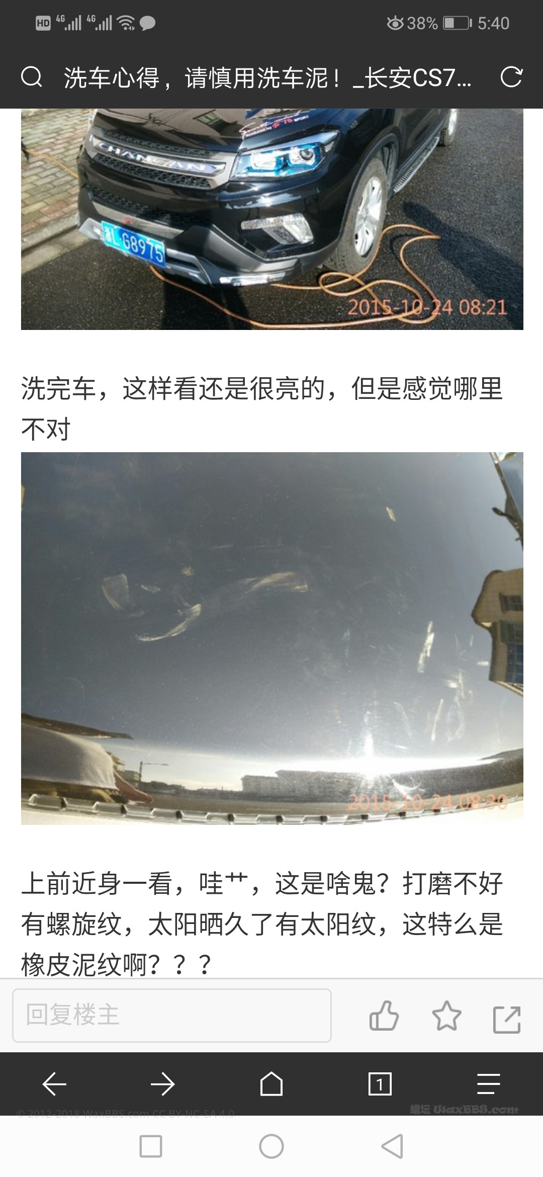

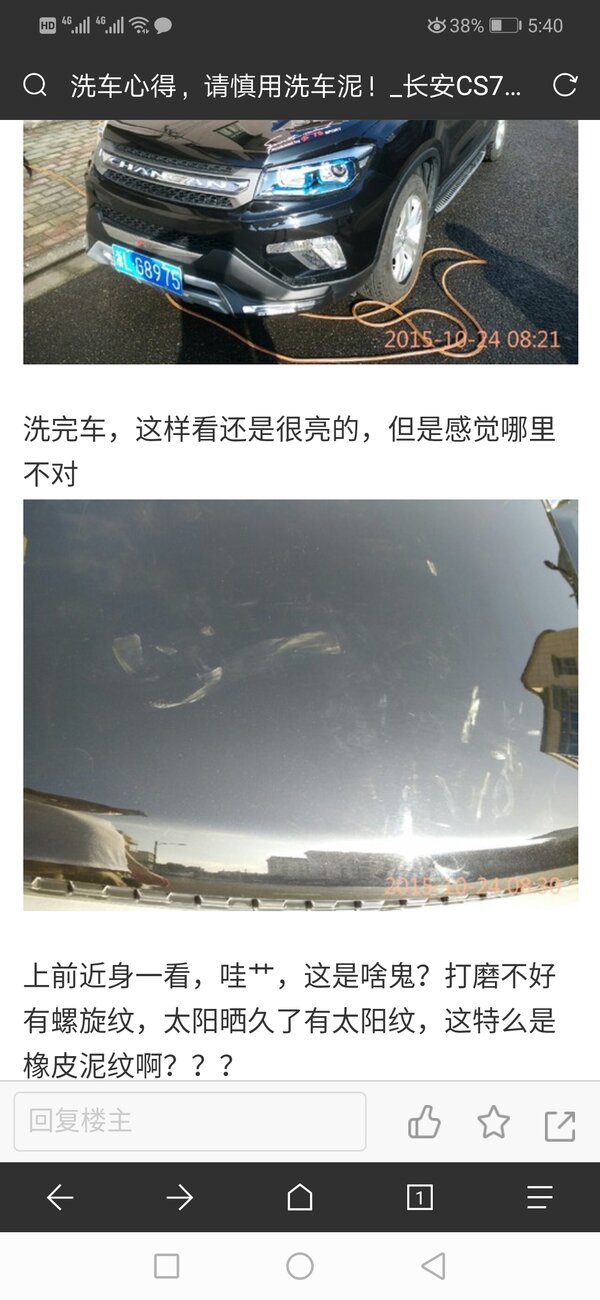

车主说是一边淋清水一边用洗车泥洗的,虽然没用洗车液或者润滑剂,但是用清水会导致车漆产生这种痕迹吗? Screenshot_20180821-174000.jpg

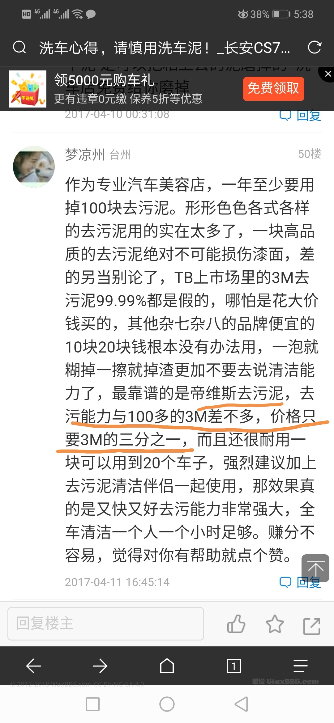

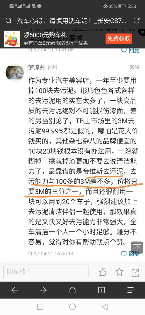

我推测有两种可能,最大的可能是很早之前就有了,只是跑完泥才发现;第二种可能是过程中又粘了污渍,看那个形状有点像手粘了污渍然后抹在漆面上的

会的,最好用专业润滑剂,用中性洗车液兑水也可以。单单用水的话,很容易出划痕的。

这是跑粘土时胶粘在上面了,个人猜是有些腐蚀粘土的东西在跑粘土时被包进去了,比如柏油清洗剂,也可能是黏土质量差,掉胶
