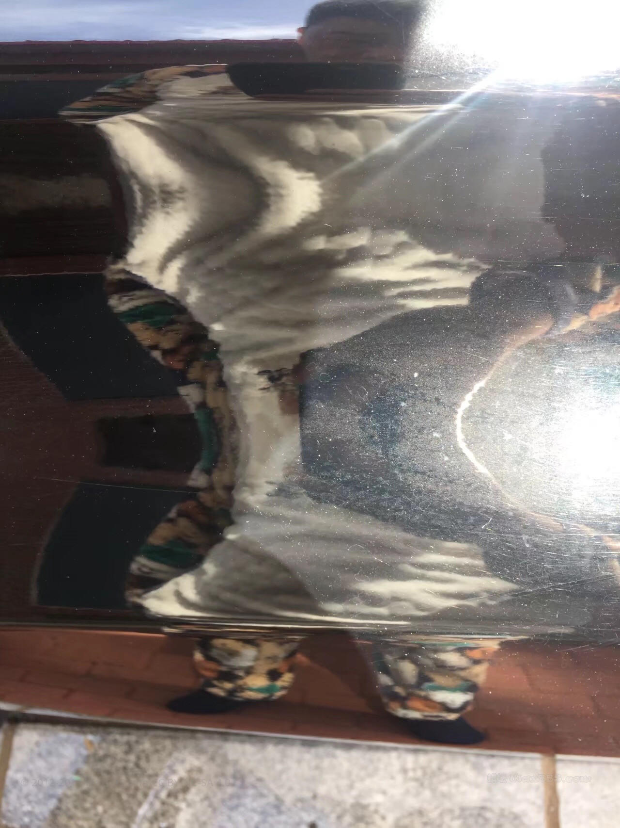

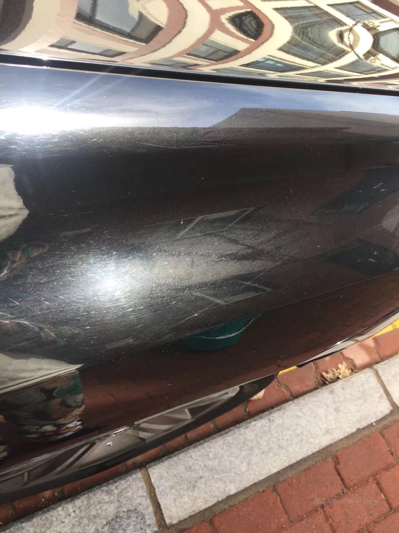

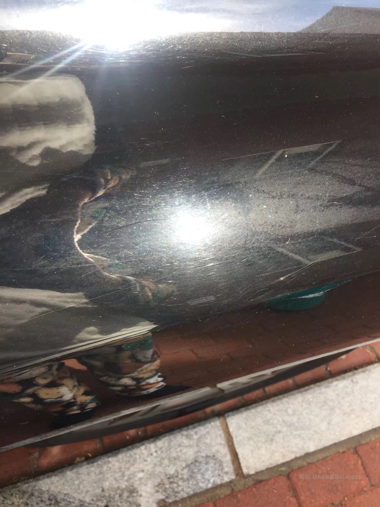

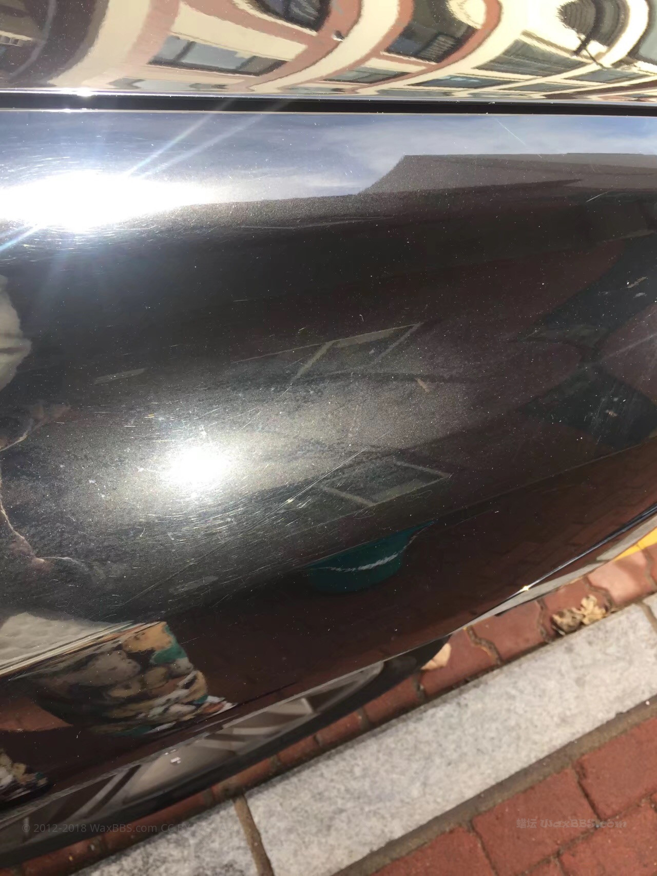

由于买的是二手车,不知道这个是怎么形成的,无意中发现很多地方都有,前机盖,车门,侧膀子等地方,谁知道这个是什么东西啊,怎么能处理掉,跑黏土的时候会轻微的有的地方可以下去,效果不是太明显。不知道除了抛光以外有没有什么办法能把这个东西处理掉,希望得到有经验的车友的帮助,谢谢了。就是阳光反光的地方那附近一大片的污痕。

看起来像喷漆没做好,或者是上面有飞漆吧。火山泥走不掉就找店家抛光处理吧。

看您车上除了这些污垢之外还有挺多或深或浅的划痕最直接有效的办法就是建议您找一家专业店进行抛光处理 毕竟现在车是自己的看着也更舒服一些嘛。

没有经验千万不要尝试自己砂纸,上次一个客户自己用那种喷漆用的不带P的黑砂纸干磨划痕,结果把漆磨了个大花脸{:79:}
