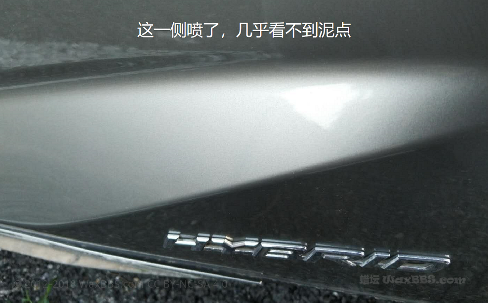

昨天早上下雨了,做了一个小小的试验,停车后在车门一侧下部溅泥水最多的地方喷了一点Autoglym的TFR 1:32(平时做预洗用的),另一侧没喷做对照。
雨不算大,小到中雨的程度,喷完以后还继续下了一两个小时,晚上下班过去看看发现居然冲的很干净。究其原因,可能是车身还是湿的时候污染物还未能与漆面绑定,TFR有提供了表面活性剂,在雨水的连续冲刷下就“洗”干净了。注,我的漆面有封体打底才敢这么试,否则如果没冲干净把药剂干固在漆面是有伤漆可能的

两张图都是干了之后拍的,没干的时候看不出来。两个多月前上过hd poxy,但我估计蜡应该已经没效果了,因为官方宣称也就2个月,何况TFR也是会破坏蜡层的
