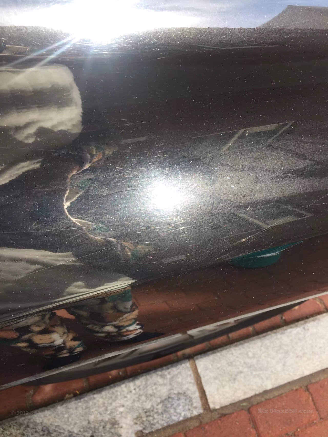

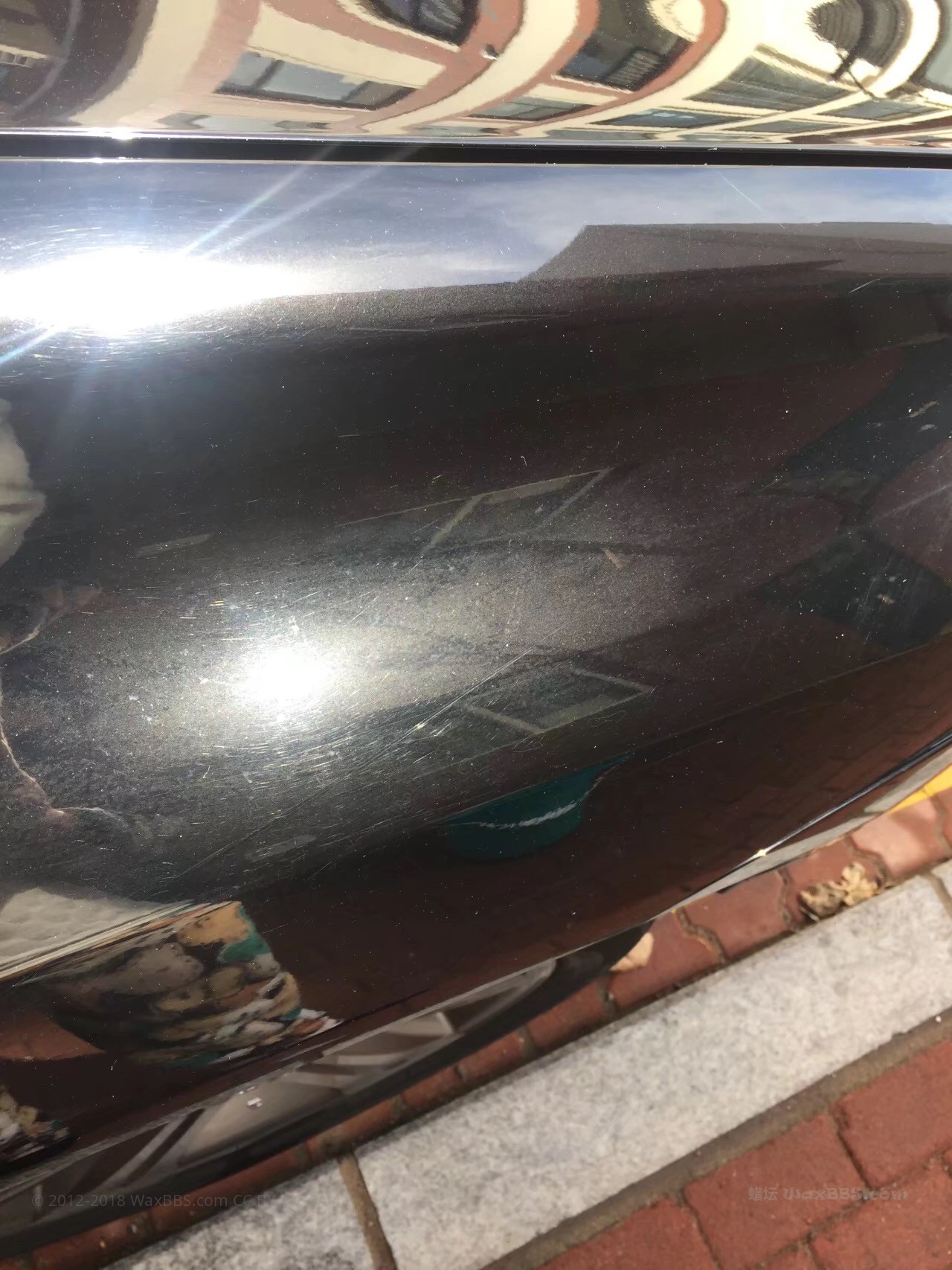

车是黑色的,半年多前无意中发现车上很多地方多了很多一片一片的污渍那种东西,用泡沫清洗剂,柏油沥青清洗剂都洗不下去,这半年多的时间洗车也是没下去,不知道是怎么形成的,好像是有一次在外面打蜡的时候蜡没下干净的时候留下的印,期间走了一次黏土发现一片的地方会有的地方出现了一条掉下去的地方,应该是很顽固的污渍。但是不知道怎么去除了,用去污蜡擦估计就可以擦下去,但是黑色的车不像白色的车,用完去污蜡之后车漆会发乌,我这里还是一个小城市,没有技术那么好的地方抛光,怕整车抛完之后反而把车弄花了,所以一直没敢拋。上网查了很长时候也没找到办法,在蜡坛里面也搜索了很长时间也没找到和我这种情况相似的作业贴。所以只能发帖求助了,不知道大神们有没有好点的产品或是办法推荐一下。对于黑色车的这种情况可以处理完不算影响太大的,谢谢了。

先洗干净再脱脂看看,脱脂剂效果好就要用毛巾拖,千万不要擦,更不要用力。脱脂剂效果不好就温柔抚摸几遍。脱脂完还在的话,试试G3的三合一吧,还不行就DA干

别叫我大神,我只是蜡坛万千撸友中普通一个{:81:}。你这个应该是以前在野鸡店被业余的人打了蜡,那是洗完车就打,有可能车都没洗干净,很多缝隙里残留泥沙等,流出的水擦干后,当时你车漆上面有氧化层、铁粉、沥青、水垢、各种污渍,然后业余选手把蜡直接擦在你车上,那些蜡就把你漆面上这层杂物和氧化物混合层的毛孔给堵住了,你的漆面一直处于暗无天日呼吸困难的境地到今天。所以。这层东西需要以下步骤:洗干净(含车外表边缝)-沥青清洗剂除沥青-水垢清除剂除水垢-铁粉清除剂除铁粉-跑粘土-抛光机(看你用RO还是DA)抛除。从轻到重,由抛光剂选择抛光盘,先找一小块试抛直到找到合适的抛光搭配组合。抛掉后,以后打蜡一定要洗干净车再除沥青铁粉跑粘土或者使用漆清,再打蜡。千万不要再做那种没洗脸的女人往自己脸上抹粉的事了{:58:}

你说的很对,应该就是这么回事,但是照您说的这样我们这附近估计找不到这样的人,最多也就能找个自己抛光技术还算凑合的。而且真找到这个技术的人了就像楼上那位说的价格一定会很感人吧,哎。闹心。

这妥妥的树胶啊,或者油污之类的,柏油清洁剂喷上,然后擦一下,应该能去掉
