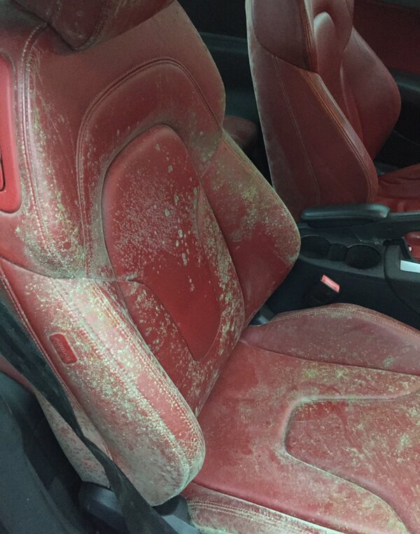

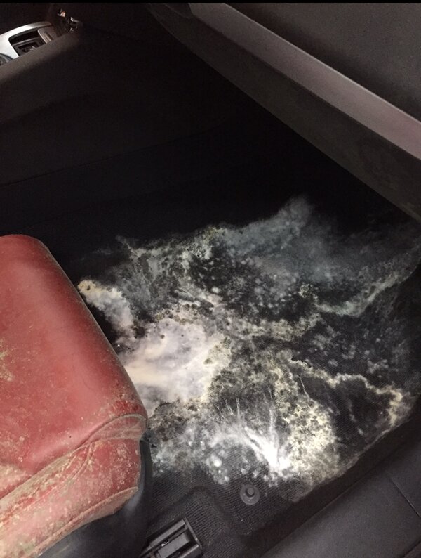

车子因为放置很久,导致座椅 地毯发霉,之前清洗过,过一段时间又复发。已经购买COLUMBUS去霉清洗剂,想问一下是先使用去霉剂,还是先Apc清洗?或者有其它建议吗?谢谢

{:71:}兄弟你这车有点惨。。啊!。这车子是给吐了吧。。。之前我后尾箱不小心倒了糖水在上面,过了一段时间几处地方也发霉了,但及时发现不算严重,我的处理方法是:准备好牙刷,泡沫清洗剂,吸尘器。先用吸尘器把表面的霉洗掉(我的理解是如果直接麻布去擦等同于把霉抹平把更多的霉抹到组织里面去了),接着牙刷边刷边吸,这两轮操作下来后组织表面已经好很多了,剩下发霉的印,最后就是喷泡沫再刷再把泡沫吸掉,最后通风晾干最好太阳晒一下。既然楼主已买COLUMBUS去霉清洗剂 最后可多上一次这喷剂再边刷边吸起到防止再次发霉现象。以上个人DIY做法和建议并不是那么专业如果有不好的地方希望各位纠正。

最好是去个专业的美容店,先内饰清洗,再臭氧消毒,出太阳再晒干。霉菌不彻底消毒,会再生

我洗过发霉的工程车,顶棚全部都是霉斑,密集恐惧啊。干就完了,内饰清洗剂加大浓度,虽然做了防护,最后还是顽固性皮炎。。。说多了都是泪啊。。。类似的车辆洗完一定要做消毒,最起码一疗程,除非你是租车行,忠告!
