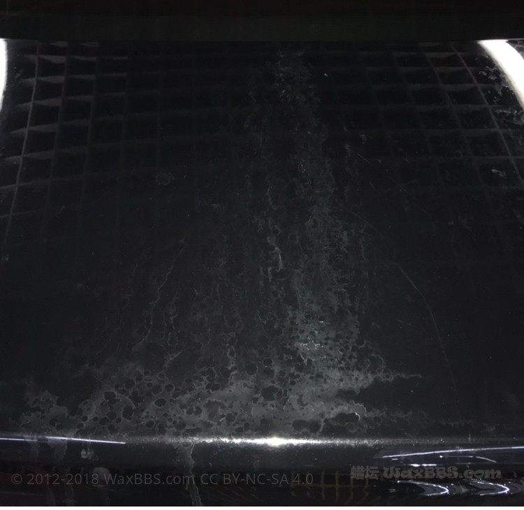

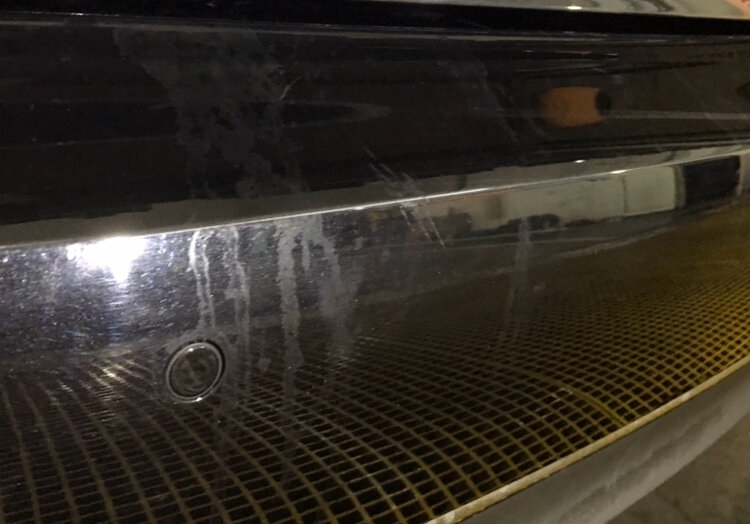

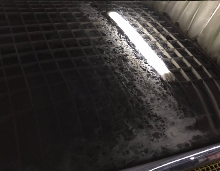

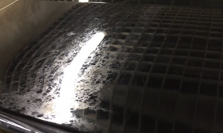

一辆A6后机盖被不知名液体腐蚀(可能是空调水也可能是天气潮湿车库管道里流出来的…)如下图 时间比较久了 腐蚀的也比较严重 请问各位大神有什么方法可以完全去除(抛光后过几天也不会反上来的那种)…
尼 尼买提 细节毛刷 2018-06-05 73 16 25 天津 我的身份 汽美店家 2018-09-10 #1 一辆A6后机盖被不知名液体腐蚀(可能是空调水也可能是天气潮湿车库管道里流出来的…)如下图 时间比较久了 腐蚀的也比较严重 请问各位大神有什么方法可以完全去除(抛光后过几天也不会反上来的那种)… 附件 4142531E-54CC-4FAD-829A-B7CAB47A6E13.jpeg 395.2 KB · 浏览: 620 A4ADD67E-EA3B-436A-899F-98A0437F920F.jpeg 436.3 KB · 浏览: 570 6783D800-37AB-47EE-9194-00E0F07F7D02.jpeg 365.9 KB · 浏览: 583 E75AFF41-3682-4217-8D6B-644CF2596FA0.jpeg 304.1 KB · 浏览: 577
尼 尼买提 细节毛刷 2018-06-05 73 16 25 天津 我的身份 汽美店家 2018-09-11 #4 作者: darkwalker: 抛吧,抛完了打封体 点击展开... 已经渗透比较深了 抛的话应该要过砂纸吧。
尼 尼买提 细节毛刷 2018-06-05 73 16 25 天津 我的身份 汽美店家 2018-09-11 #5 作者: Ambition: 空调水的话,我知道的方法就是喷点水洗克星洗,不过要及时冲水。 点击展开... 好的…还有大哥说洁厕净可以试试
D darkwalker 震抛机 2017-11-01 591 174 785 40 北京 我的身份 DIY汽美爱好者 2018-09-11 #6 作者: 尼买提: 已经渗透比较深了 抛的话应该要过砂纸吧。 点击展开... 这个得试,由弱到强,细抛能解决的就不用粗抛,粗抛能解决的就不用砂纸,3000目能解决的不用2000目 Reactions: 娄底detail
尼 尼买提 细节毛刷 2018-06-05 73 16 25 天津 我的身份 汽美店家 2018-09-12 #7 作者: darkwalker: 这个得试,由弱到强,细抛能解决的就不用粗抛,粗抛能解决的就不用砂纸,3000目能解决的不用2000目 点击展开... 好的谢谢Dark大大~
