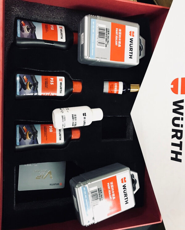

昨天施工一台捷豹f-bace.车主自带镀晶(德国伍尔特纳米镀晶 )好像是提车时4s店送的.具体不清楚. 属于次新车的范畴划痕挺少的就全车还原了一遍之后脱脂镀晶… 镀晶用过的挺多的但是像这种的还是第一次见(塑料瓶装 稠状类似沃夫冈封体 个人感觉就是封体。)因为没有用过比较小心用一小块漆面做了实验!寻找最佳擦拭时间…最后发现md直接可以用“指腹下蜡法” … 擦拭之后发现带有略微粉尘…然后就当作封体全车给上了(手感 水润度 亮度还是很不错的 )
就想问问大神们 这种是封体还是所谓瓶上写的镀晶…还是欺骗消费者!
下有图

市面上但凡是包装名称写了中文“镀晶”两个字的,90%都不是镀晶
这个瓶身上英文赫然写着 paint sealant,所以是封体无疑

那就是封体了挂羊头卖狗肉的东西。
是啊,反正用在车上以后又看不出来,所以这种挂羊头卖狗肉的很多很多
不过话又说回来,国内在这一块儿缺少行业标准,所以起什么名字都不能说是欺诈,并没有规定“镀晶”必须是纳米二氧化硅,甚至连镀晶这个词也是民间叫法而已

4!S!店!送的东西!还能指望什么高级货色????人家不忽悠你忽悠谁{:5_297:},4s专业宰车盲几十年了

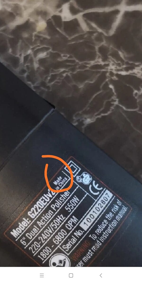

不懂车、不懂英文的人吃亏是日常,就连我这个懂车懂英文的人都买了一个“made in china”的进口德伟抛光机

发错图,这是闲鱼上的所谓进口美光,没错是进口,但是made in china,就像写着洋牌子的进口衣物鞋子99%都是made in china,没错就连你去日本本土买个马桶盖都是made in china{:56:}{:5_292:}{:5_298:}
突然发现钻研汽美得同时还必须得学学英文{:56:} made in china 中国制造 我们应该为此而感到骄傲。{:5_296:}
英文是基础也是门槛,哪怕不为了学国外的知识, 就只是看懂产品说明都需要啊, 国内即使是旗舰店卖的美光或者化学小子各种翻译错的层出不穷,严重误导,海淘的其他用品就更不用说
