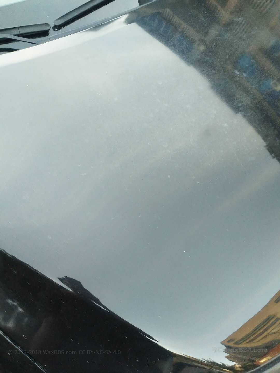

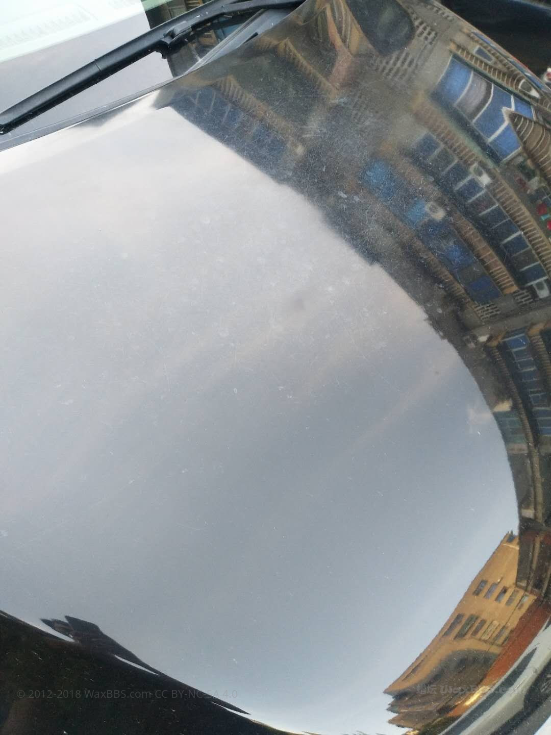

车况介绍:日产新轩逸,快三年,第一个月追尾,引擎盖换过,4S店喷的漆,可能比较水;

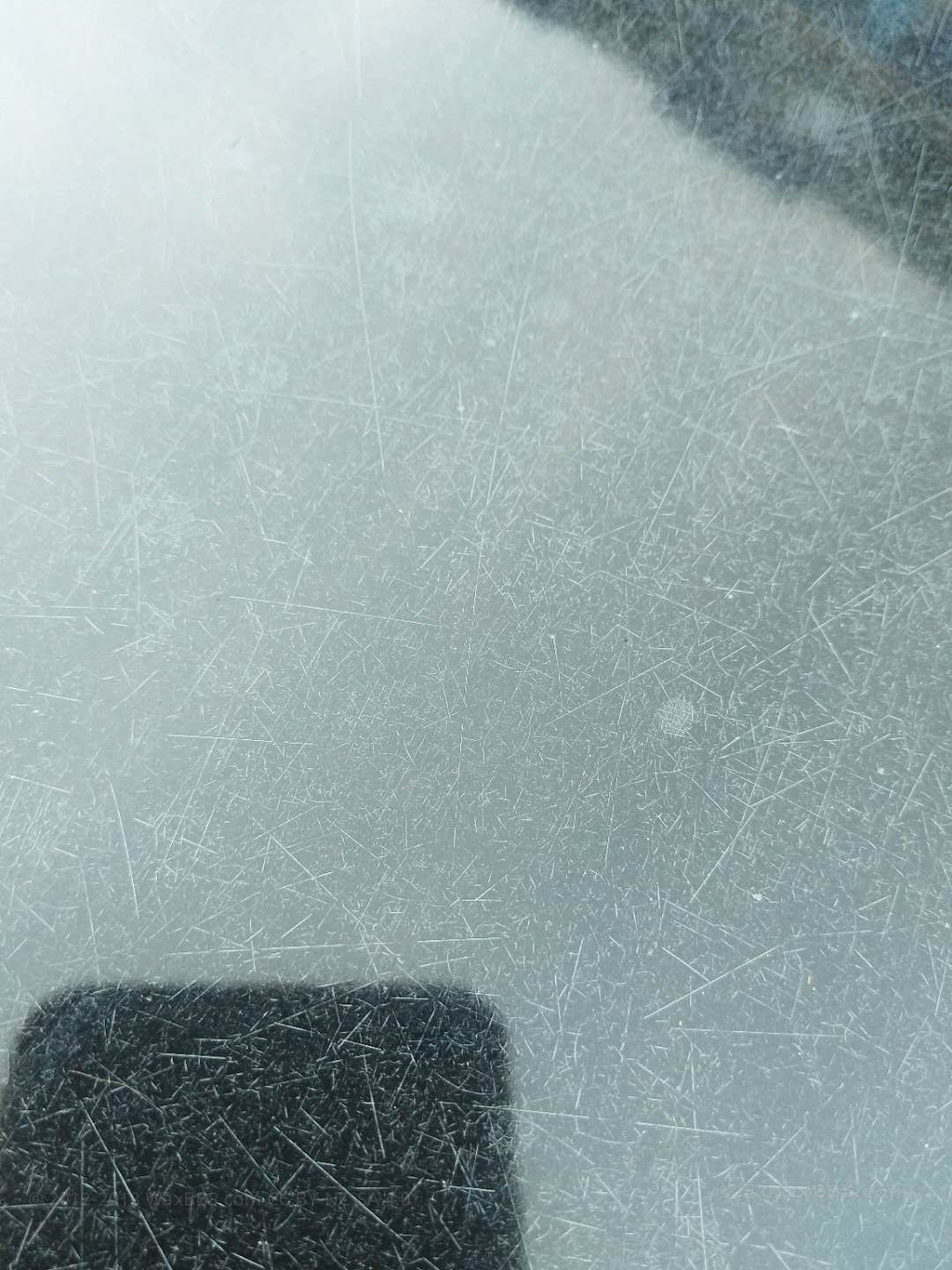

其他部位正常,没有这种划痕,划痕发白发灰,不知道是不是劣质蜡残留;
一直没有怎么保养,偶尔搞一下,用的是超级差的蜡
有半年时间,擦了一次劣质蜡,之后很少洗车,半年后洗车发现这个问题。

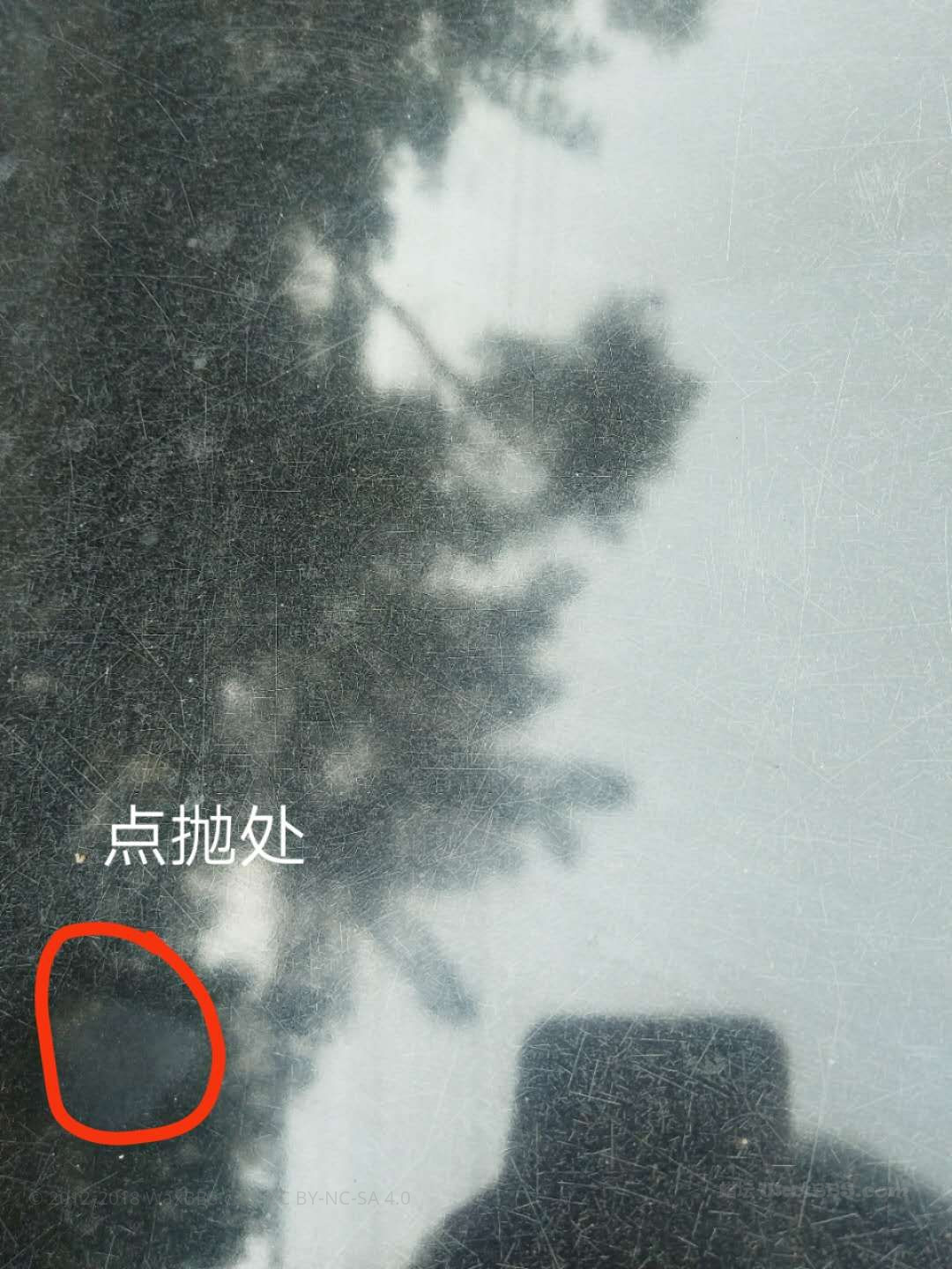

尝试曼泽纳3800+车礼二代DA机,抛不动,之后用2000砂纸,磨不动,逮住一个点磨,能磨掉,未见色漆,大面积磨磨不动。。
现在我是用1000砂纸还是用1000粗研磨剂再试试?以后可得好好保养了,以前总觉得打蜡不打蜡也差不了多少
2018年11月1日更新:保险送了一面漆,直接免费做了,效果很赞,真是没想到免费的做的还这么好,并且当时4S店做的漆根本没有碧玉黑金属漆的金属质感,现在这个又亮颜色也正;
由此可见这个日产4S国企店有多黑,价钱高还做的差,希望大家不要再迷信4S店了
