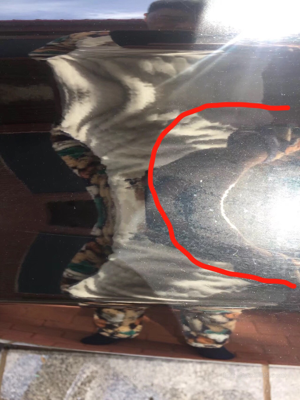

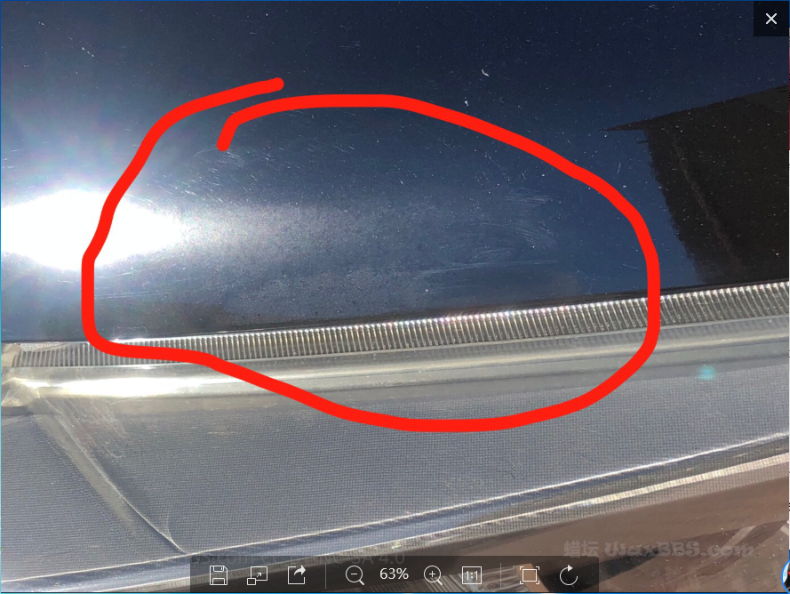

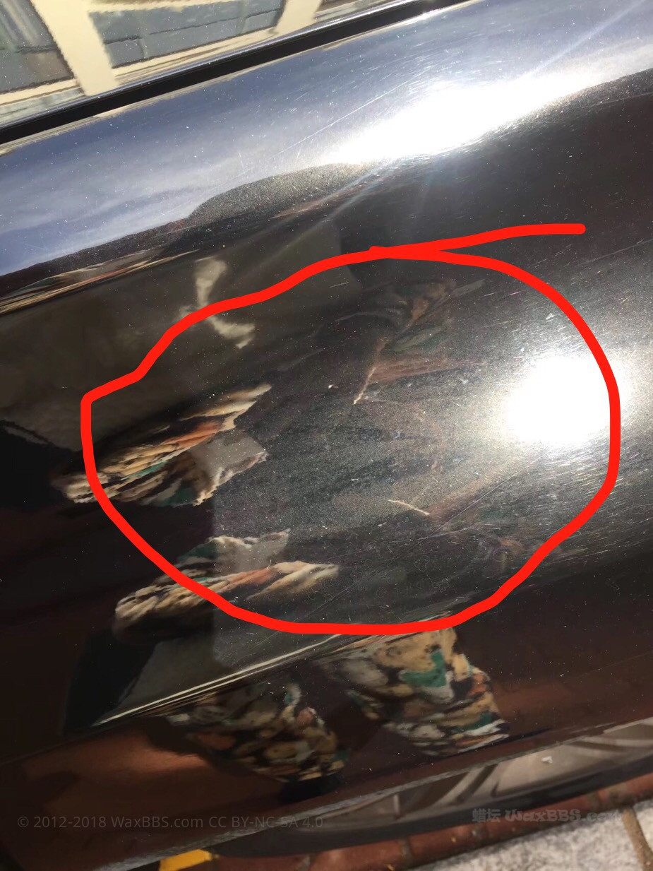

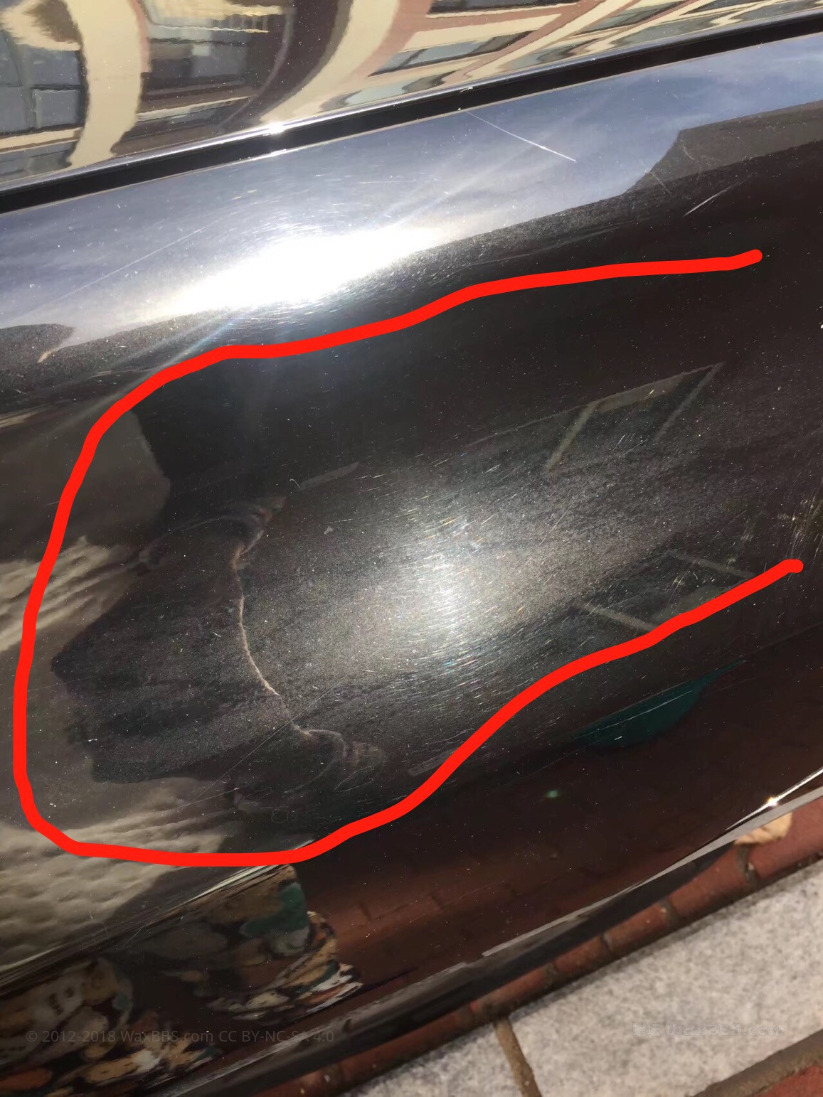

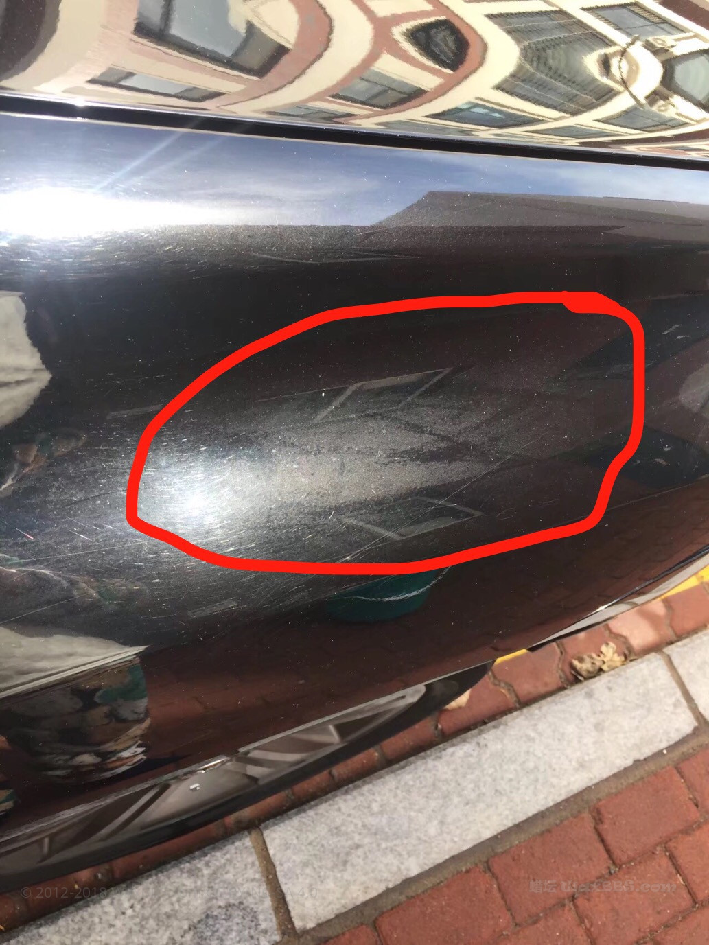

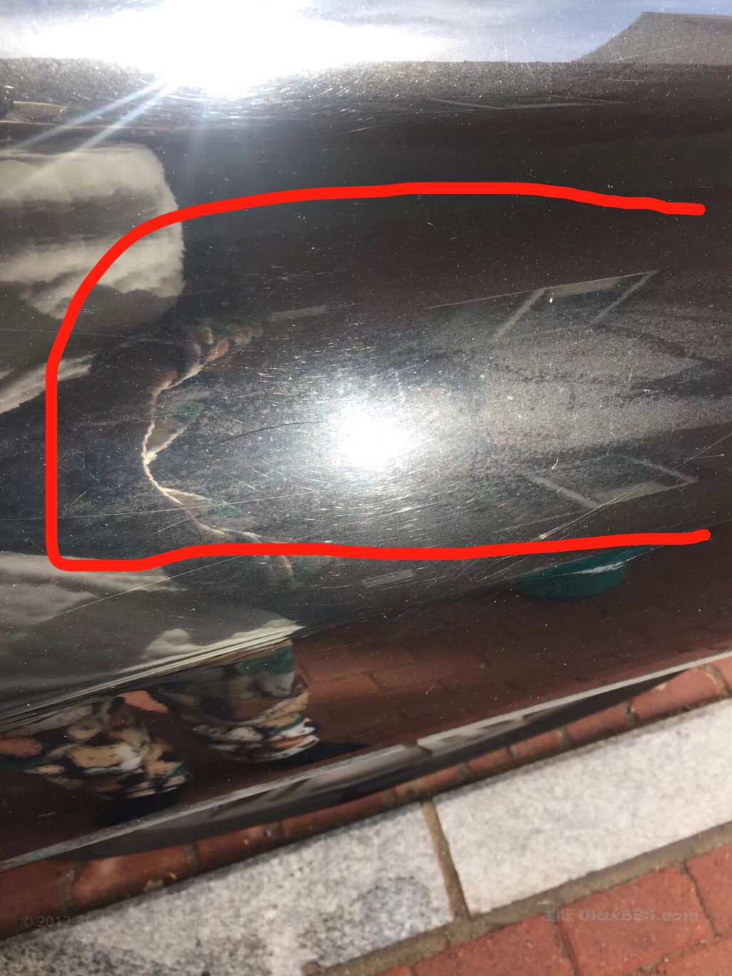

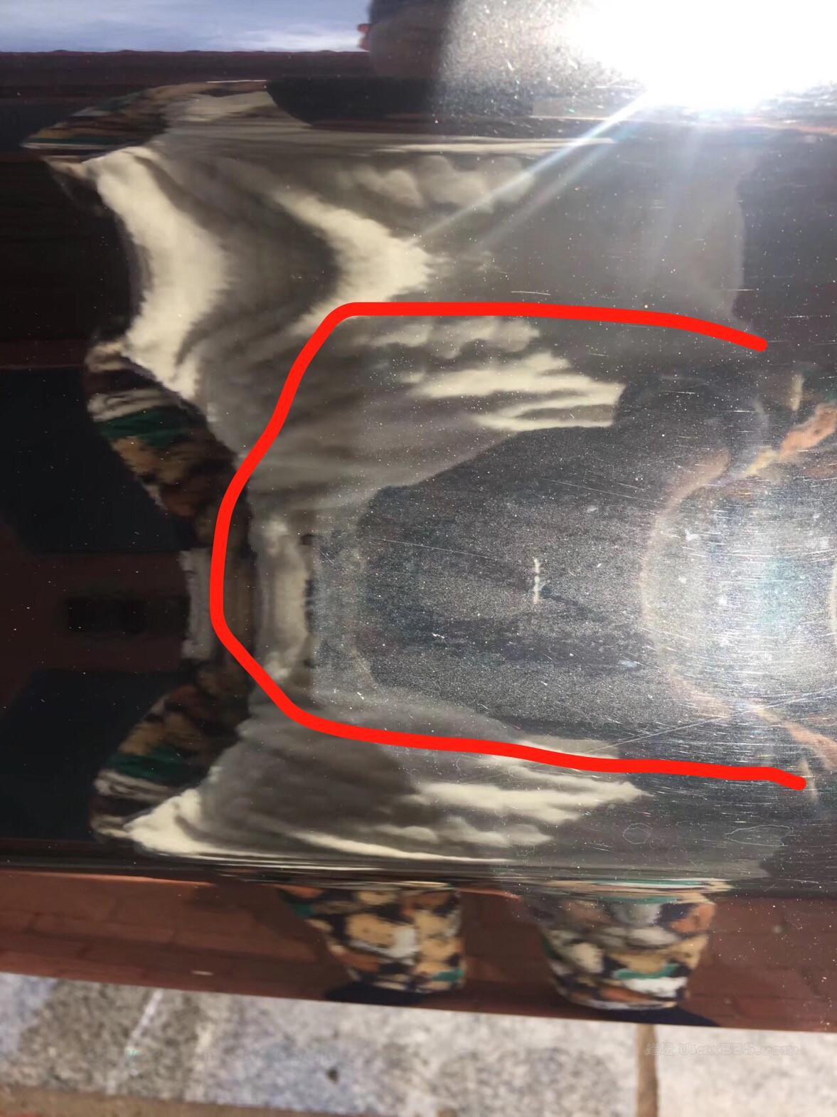

买的二手车,发现前机盖,前左右车门和前左右膀子上面有很多这样的污渍,用泡沫清洗剂和柏油沥青清洗剂都无效,不知道是怎么形成的,很顽固,走黏土的时候会有的地方轻微的下去一点。这些地方都是原漆,没有补过漆。
来这里请教一下高手,因为这里高手多,还有很多商家处理过的车多,应该也见过这个问题的车,除了抛光的话怎么能去除掉。本地真的没有好的抛光的地方,怕抛完反而又出现别的问题。希望能得到高手的解答,先谢谢了。

可能是氧化层或水垢一类的,试试水渍清除剂,然后跑泥。

水渍清除剂怎么使用?会伤车漆吗?我跑了3次泥了没有下去 ,跑泥只要轻微的地方可以下去 ,不知道是怎么形成的这么顽固的污渍。

补的油漆 清漆脱落 看上去里面腻子也有问题可能起空了或者龟裂

不用考虑了,是接口,补漆时旧漆没有处理好,新旧漆的接口!
应该不是,因为不是一个地方,是分布一块一块的,不是借口的那种样子,而且用去污泥可以下去,只不过很顽固,会某一个地方掉,所以应该不是补漆的接口。

那就抛光处理下,不是接口的话应该可以处理掉,可以用2000目砂纸轻轻打磨在抛光试试!(不会的话附近找个店!不要轻易尝试)
