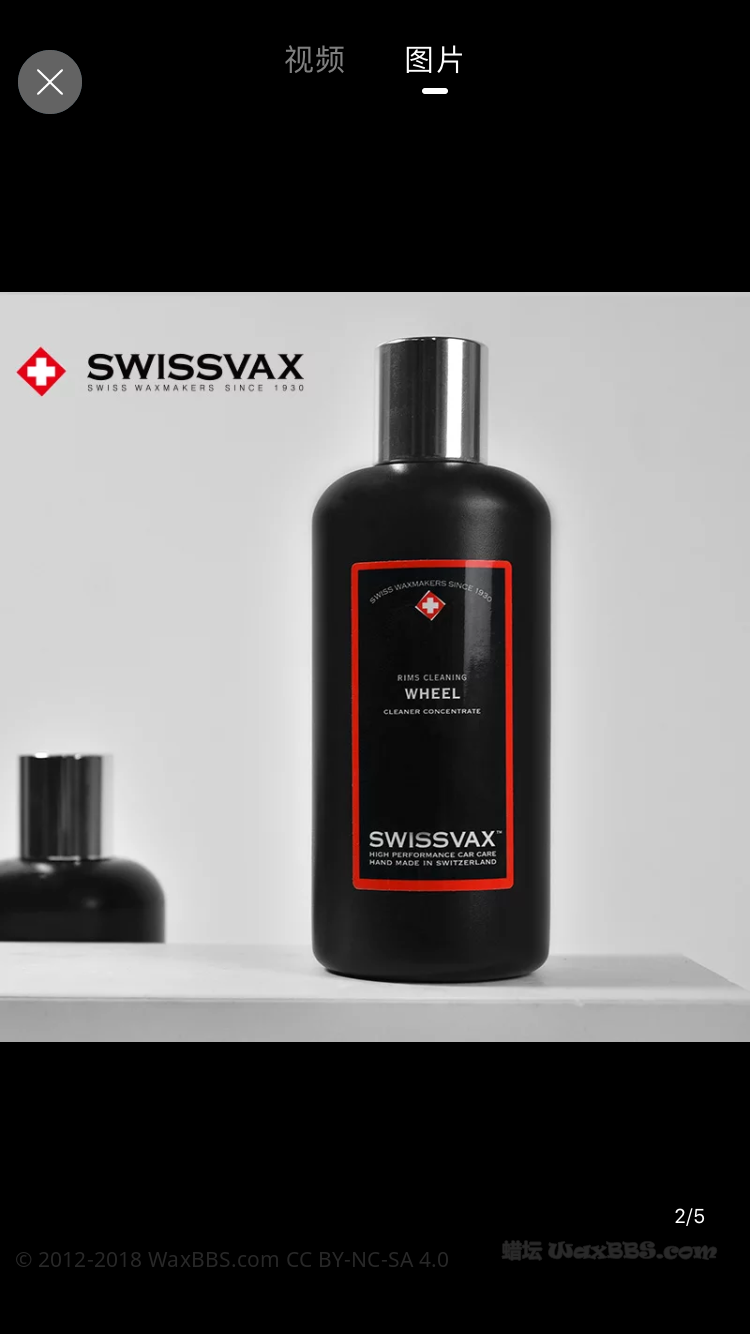

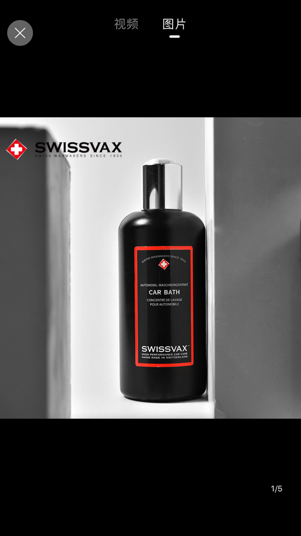

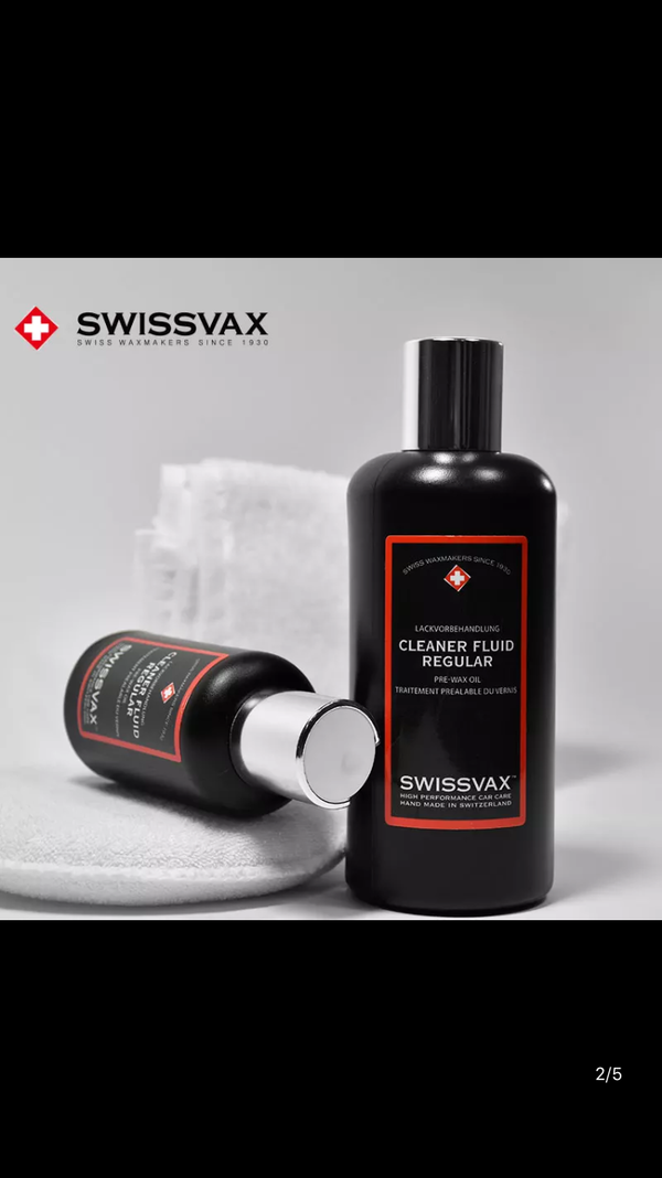

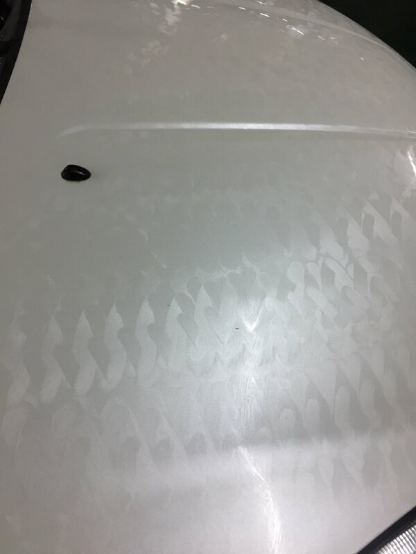

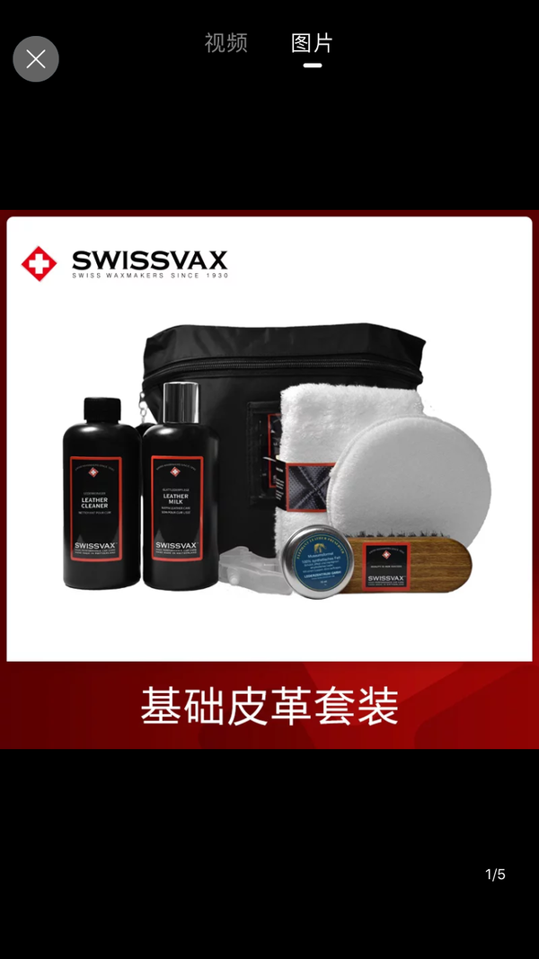

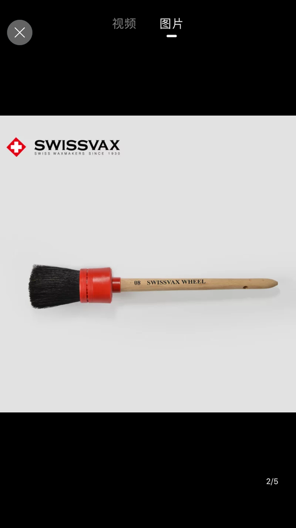

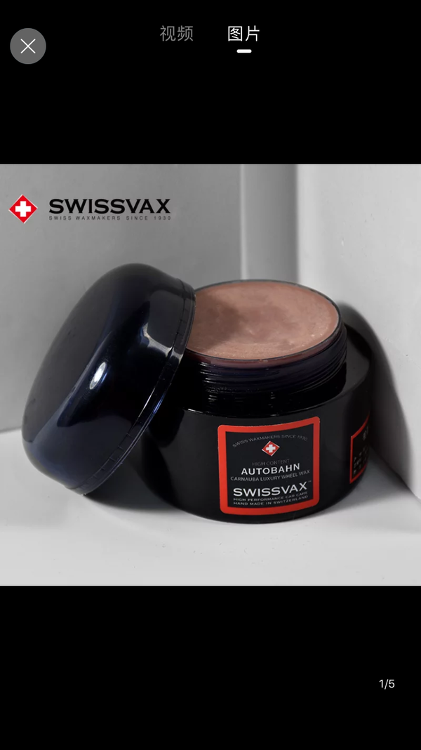

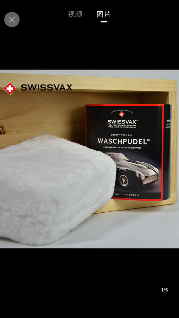

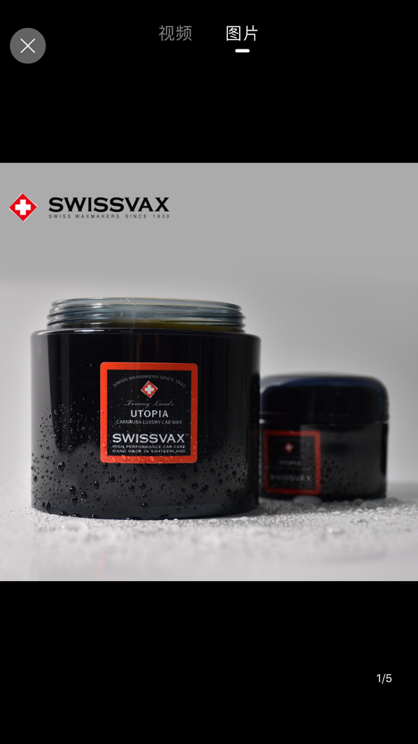

第一步PA预挂、预挂的同时清洁轮毂、第二步冲洗完后用两桶水洗车(洗车桶用的是化学小子外其余装备和养护产品均为swissvax)洗车海绵用了两块,一块上半身,一块下半身,洗完车后擦干。第三步漆面简单清洁,为新车装备了乌托邦车蜡,一次施工一个面(推完蜡过5分钟后下蜡)。第四步轮毂打蜡和轮胎上蜡。第五步机舱清洁上光,到此车身外部施工完成。第六步清洁内饰和真皮养护(全套工具和保养产品均为swissvax)然后就停在地库不开,第二天用莲花封体后,整个新车养护流程算完成了。我打算就这样操作不知有没有问题或者什么地方需要注意的?还有一个问题,我上完一遍蜡后是否有必要再上一层(第一层蜡下完后可以直接上第二层吗?还是要等第二天上)下完蜡同样不动,第二天莲花封体?其实swissvax中还是喜欢mystery,无奈新车也是白色的神秘并不适合它。
