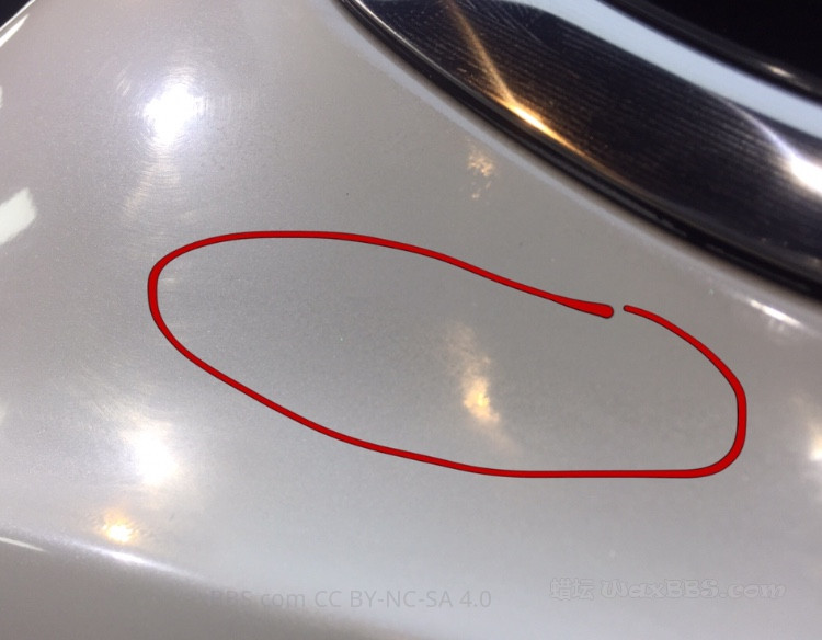

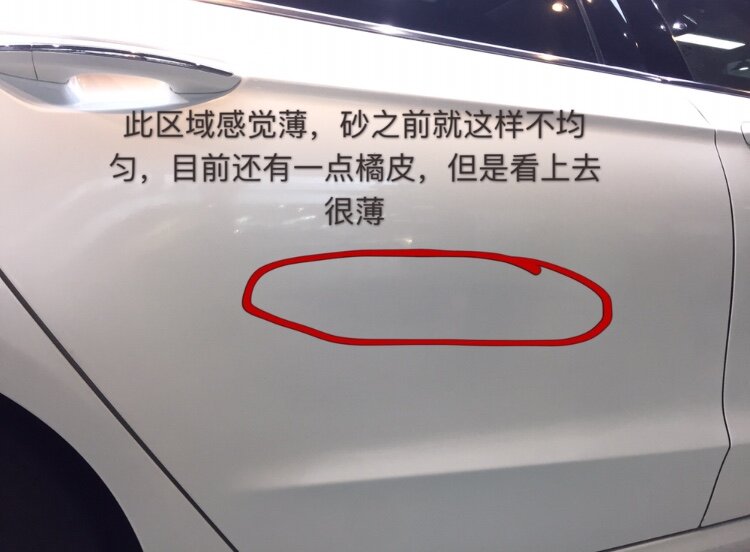

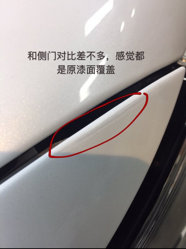

自己的车,整个侧面全面喷漆,手能摸出漆面很厚的橘皮,不对可以说是柚子皮了。目前使用了1000号砂纸,已经抛掉大部分橘皮,但是感觉漆面现在非常薄,感觉后喷漆是直接附着在原漆面的,坑爹的喷漆店,目前rupes蓝盘1000号研磨剂抛,问题是有大量砂纸纹,感觉漆面又薄,该如何处理?需要在用2000砂纸吗?我怕会穿因为抛掉坑爹店的橘皮,漆面也所剩无几了

就是这样的

冯亚军
2013-09-11
16
水砂的过程由粗到细,施工中你自然的考虑好这些,不至于不敢在砂,抛光又还有砂纸痕迹
