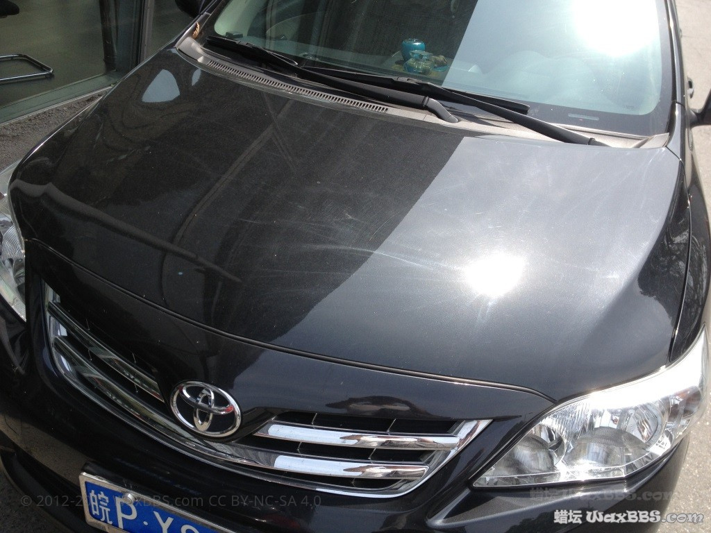

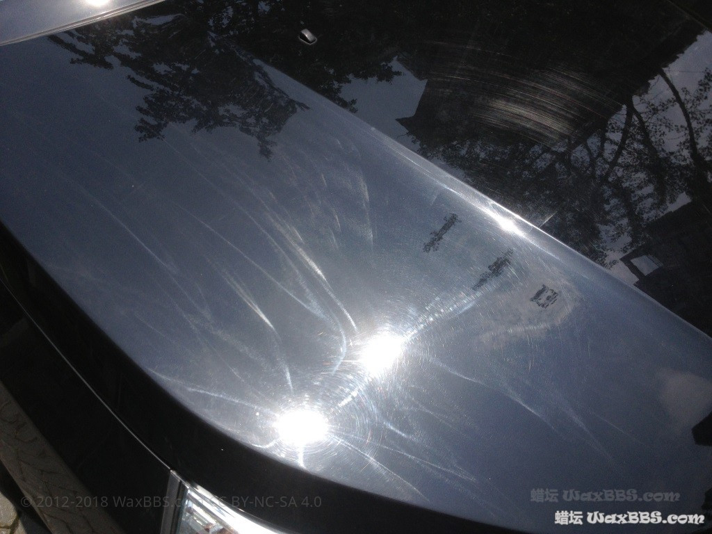

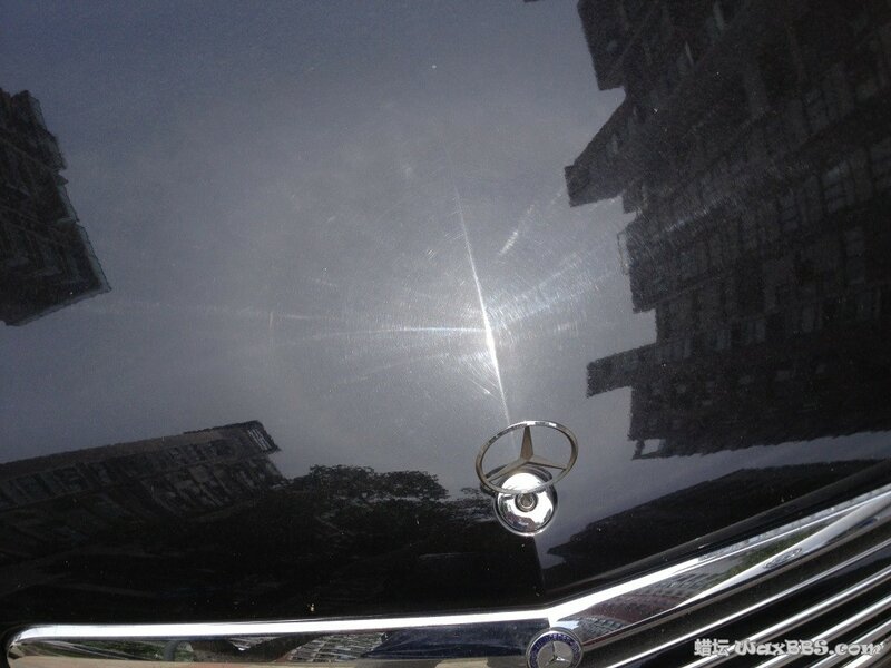

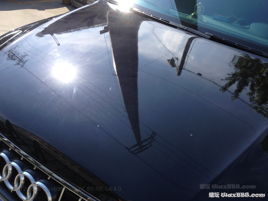

也不知道是何原因,短短2天就在路边碰到了4次Holograms,以前都没这样 !
真神了 !!!!
呵~中国大陆的车是这样的了……

你是否有一种主动想询问车主要不要把车子搞一下的冲动?
大连Detail 发表于 2013-7-4 10:00
抛完他还说 哇!快看多亮啊!
哈哈!这个眩光纹看着就觉得不爽。。。
89083134 发表于 2013-7-4 11:25
这卖相.....
要么省了中抛,要么根本木有DA啊......
绝对是没有做偏心研磨处理,你下次试试用重切的研磨剂配da,你会发现,没有眩光纹,但是亮度很一般
