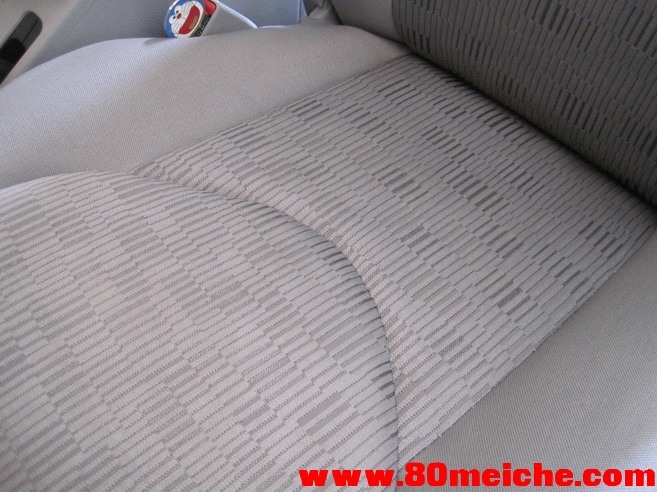

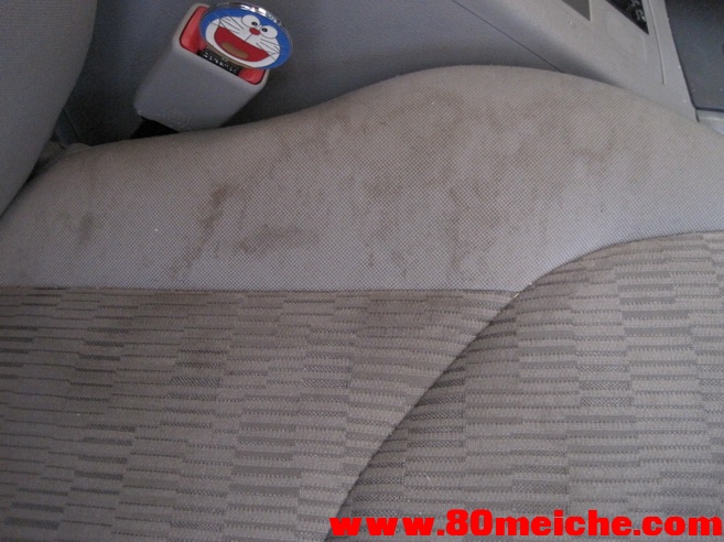

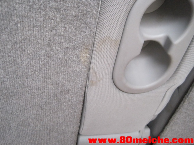

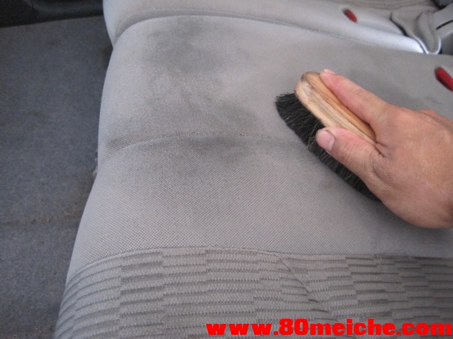

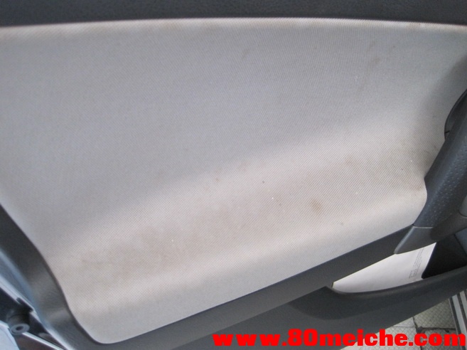

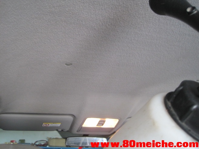

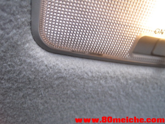

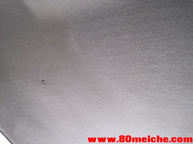

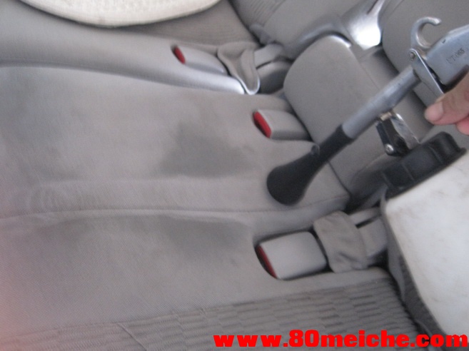

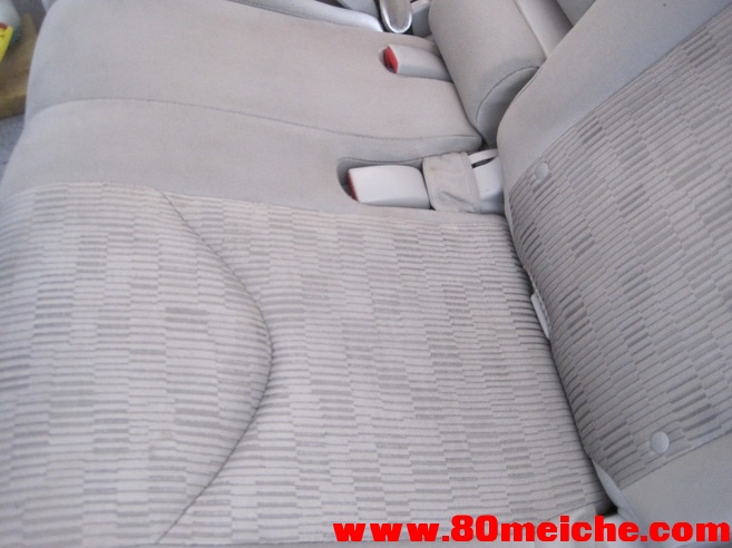

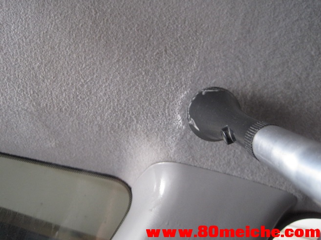

明仔,我的龙卷风怎洗不出这种效果???那天洗了个顶棚,洗了三遍才稍好点,最后干了后发现还是有洗后的一 ...

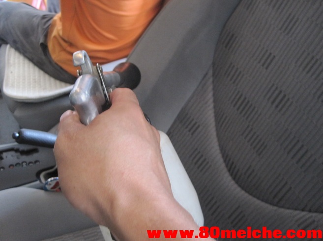

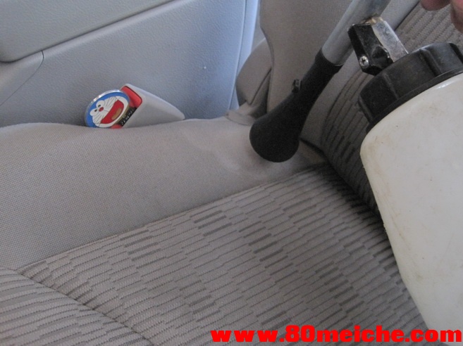

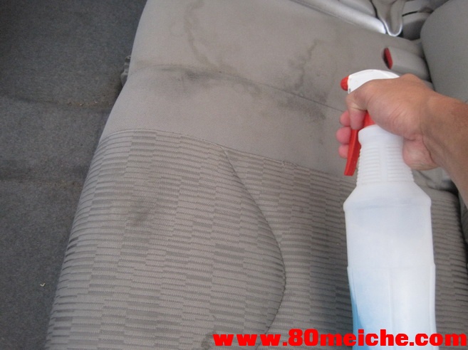

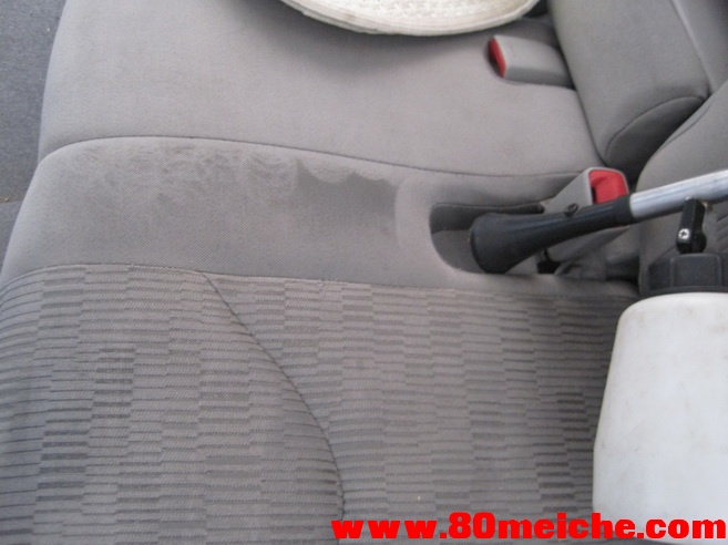

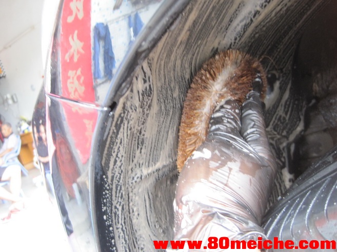

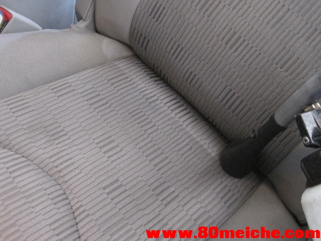

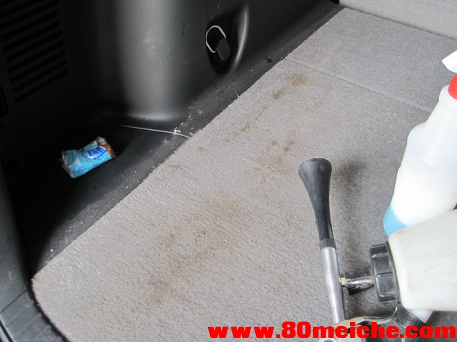

我的旋风枪是不装任何清洁剂的,我是直接喷APC上去织物上,然后用马鬃毛刷去刷!最后才用旋风击出织物内的清洁剂和脏污水气。如果你直接把清洁剂放进去旋风枪的壶内去喷污垢,很难有好效果的……
有些东西不是单纯用力和用心就能做好的,还需要一点技术和经验。遇到什么问题,尽管在这里聊,能解决你疑难的,我都会说。
另外一个问题,就是旋风枪,必须搭配给力的空压机。0.8~1.0的mpa值比较合适。如果空压机容积和功率比较大,但出气量小,建议你尝试拧开各个气阀接口检查是否有堵塞物。检查维护工具也是店家的必修课。工具就像发型师的剪刀。钝了就搞不出好作品。这是必然的。
