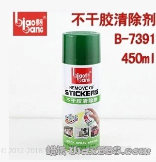

类似这种会比去柏油专业点吧?超市10几块钱一瓶

那种残胶去除剂有没试过呀。。上次我在3M贴膜店看那师傅给人家弄这个,用了残胶去除剂,效果还不错呀。。不过就不知道情况是否和你一样呢。
