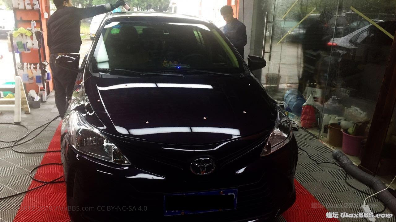

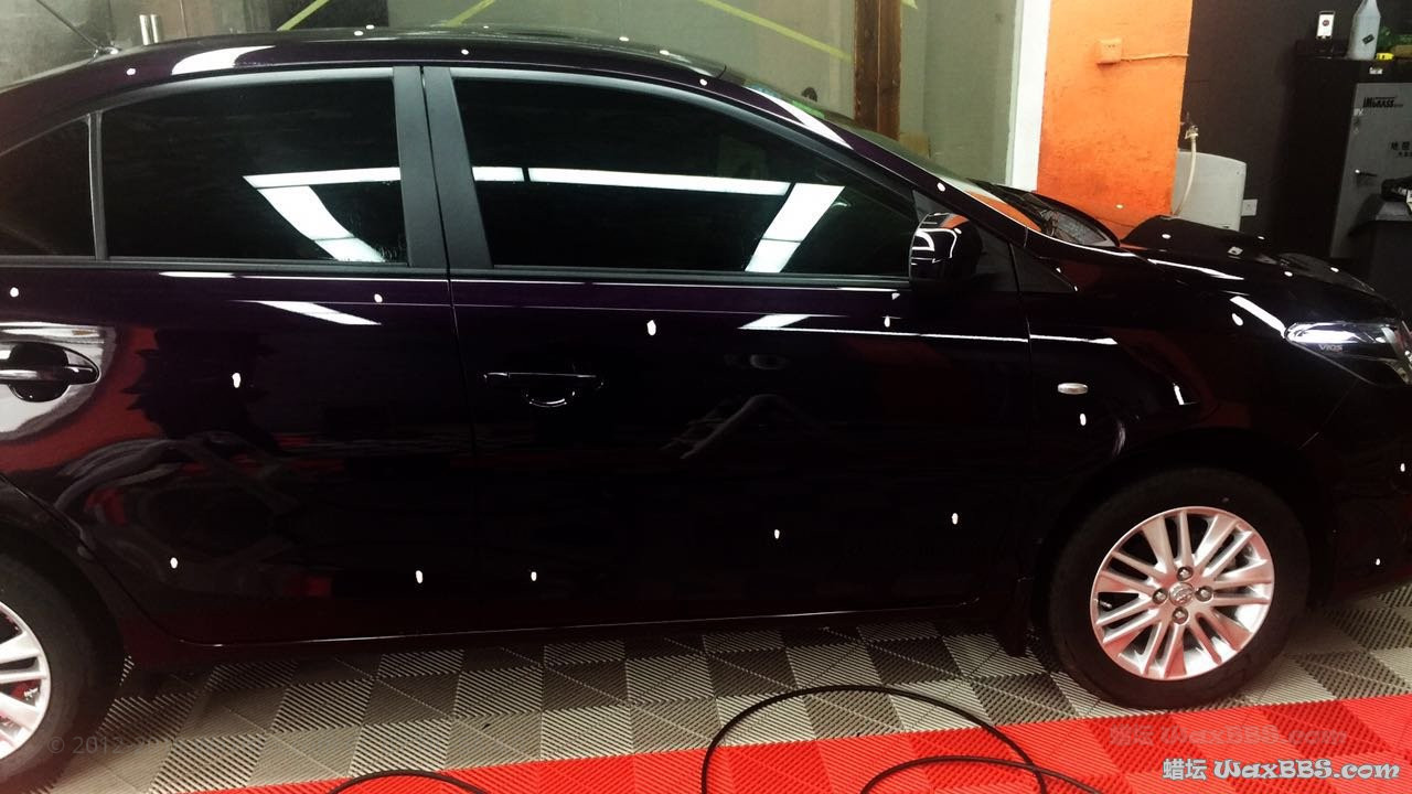

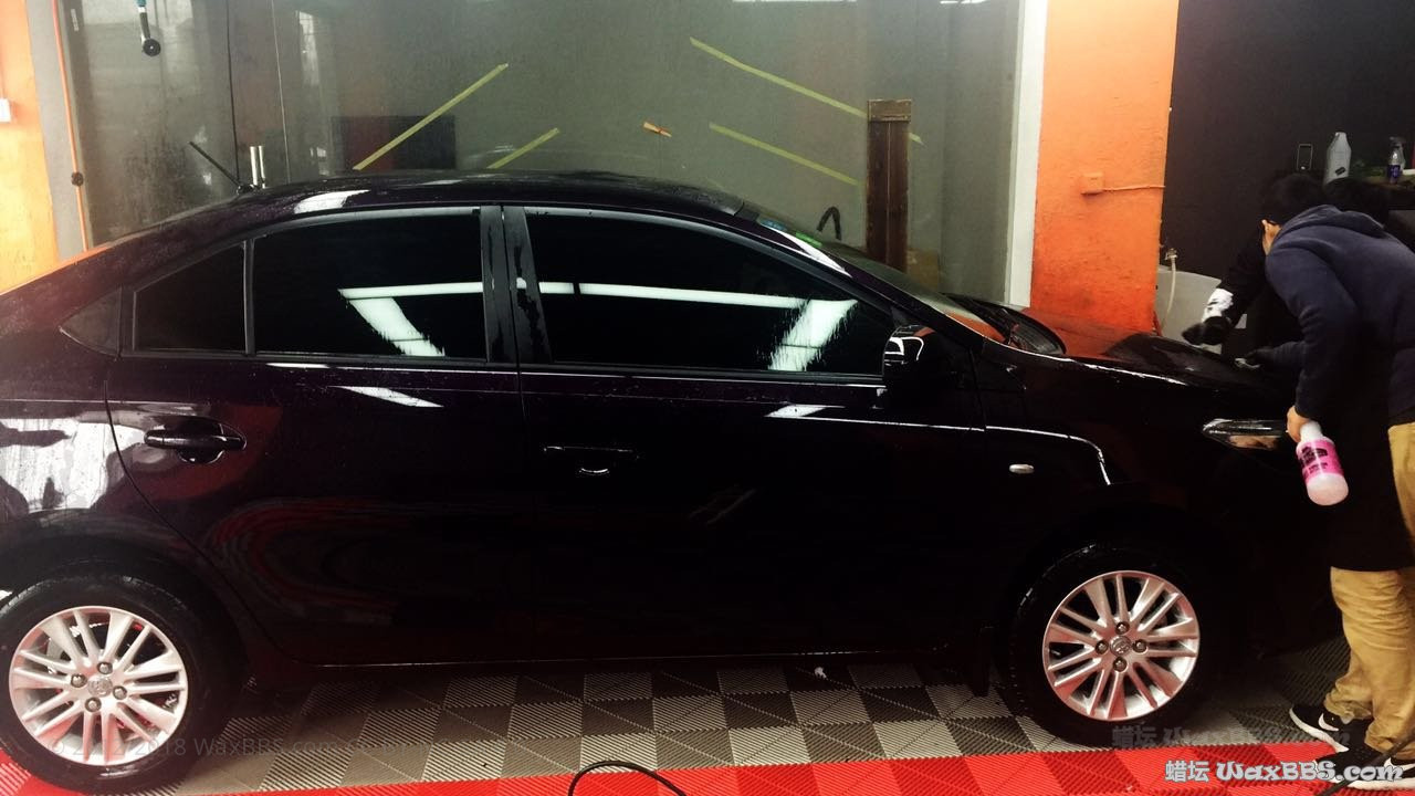

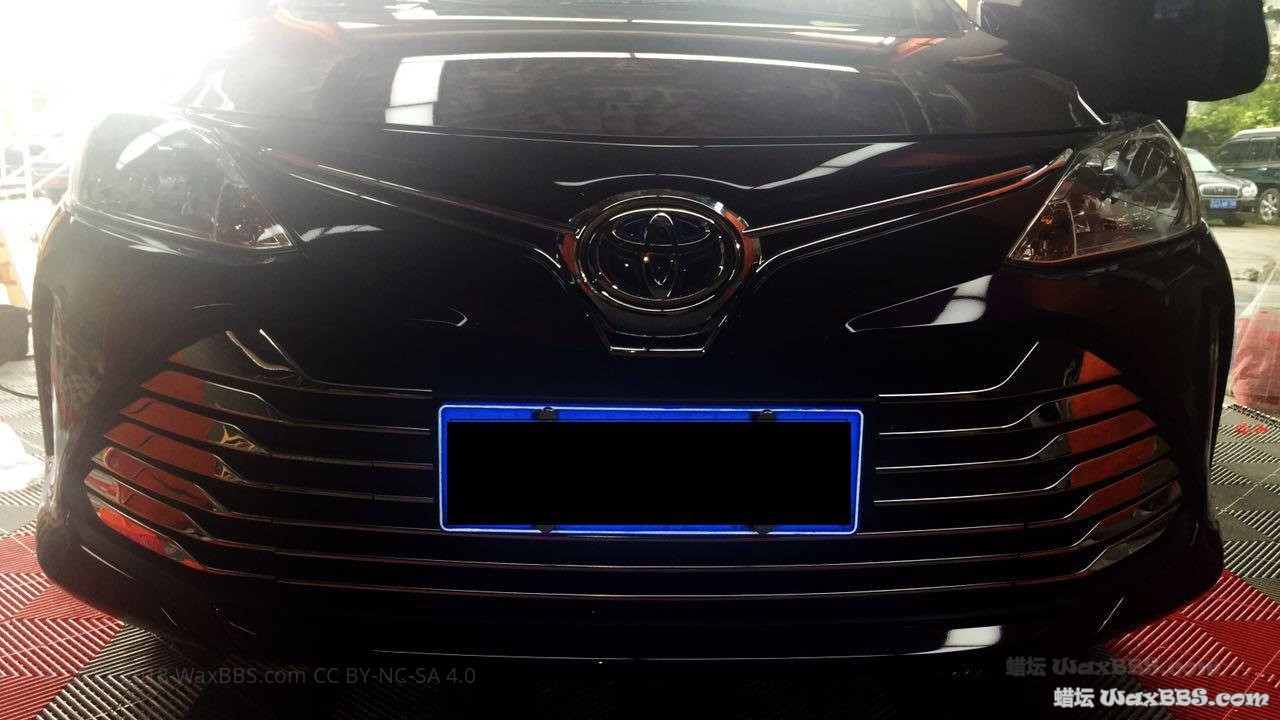

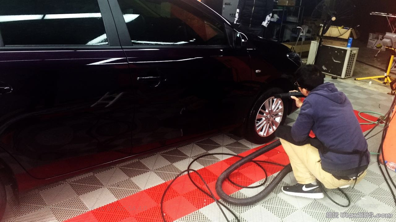

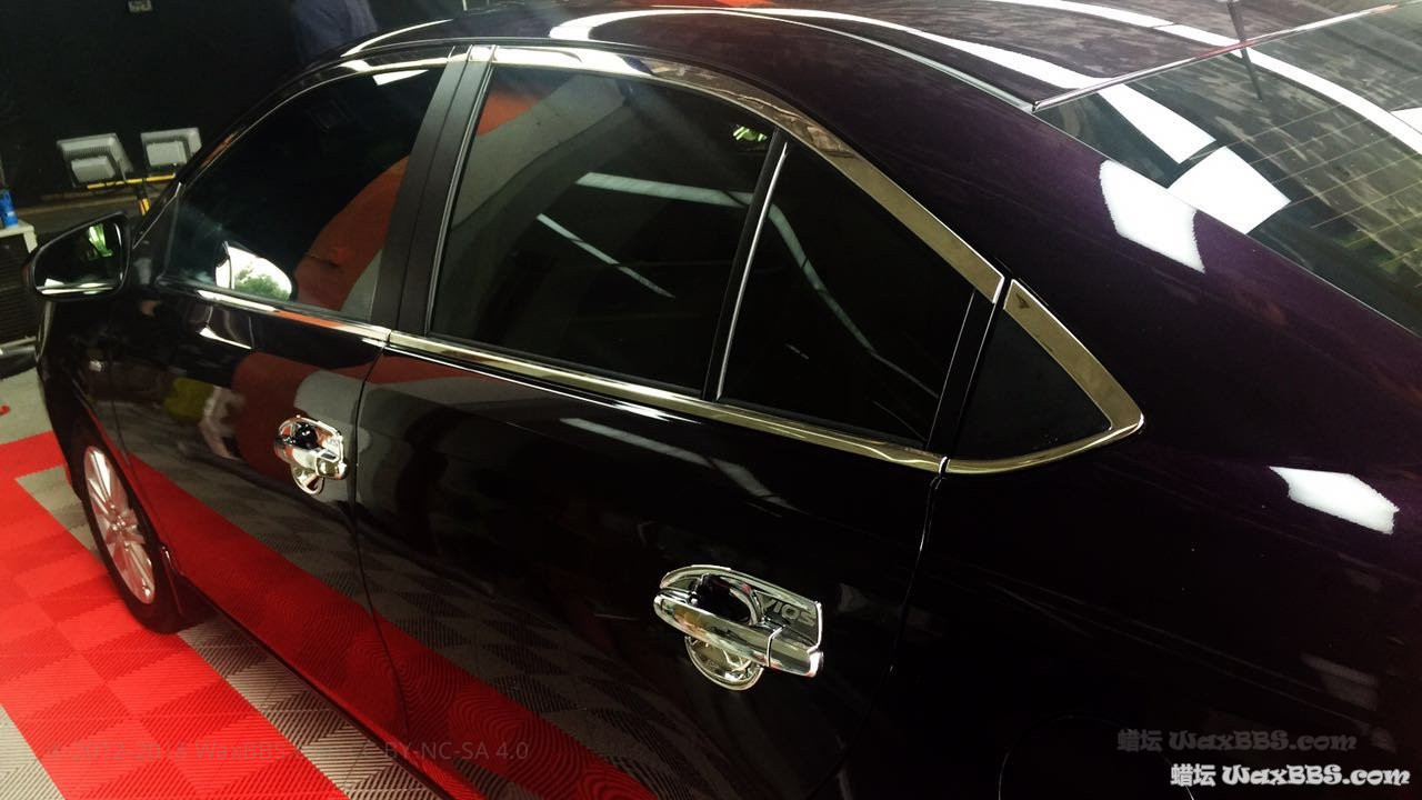

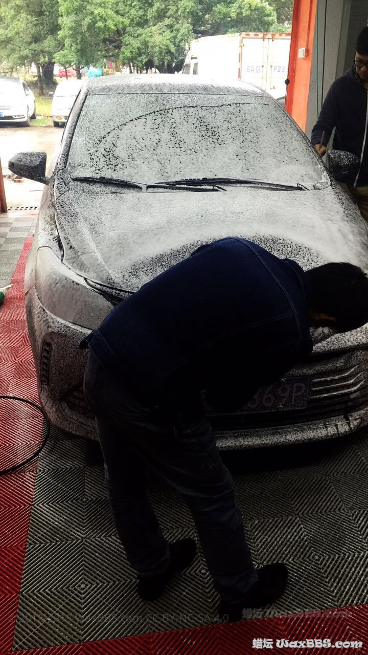

精洗过程
1车身冷却脚垫遍龙卷风枪配合APC深度清洁专业毯烘干机烘干
2美光D101全能清洁剂配合温水处理过软毛刷清理全车死角缝隙门轴油门刹车踏板清洗迎宾踏板清洁
3后备箱美光D101配合细节刷凹槽清洁吸尘物品整理
4内饰,全方位清洗吸尘座椅玻璃门边清洁
5玻璃美光D120配合专业菠萝格毛巾车窗重复升降擦拭留水痕
6轮毂美光D140配合细节刷等专业工具深度清洗
7轮胎美光D108配合马毛刷专业硬毛刷清洗

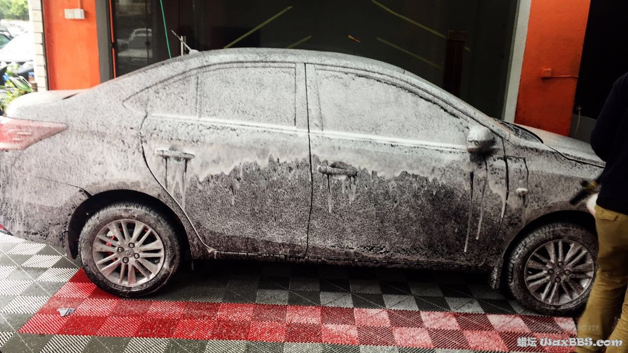

8预洗美光D110泡中性洗车液丰富泡沫含生物降解配方有效软化泥沙
9首次冲洗德国凯驰130Bar压力25水刀距离漆面20—30公分斜角45度,从到覆盖重叠
10精洗美光D110水蜡+美光金装滋润洗车液超级润滑增靓漆面使用进口羊毛手套配合浓密泡沫洗车液从往清洁每个钣金清洁完毕后使用Grit Guard清洁手套避免划痕
11次冲洗德国凯驰130Bar压力40水刀距离漆面20—30公分斜度45度从到再使用常压花洒冲洗使死角砂石自然流出
12收水喷洒美光M135快速车身护理喷雾超润滑度防止车身浮尘提亮光泽使用进口超细纤维吸水毛巾收干全车吹干边缝水分
13美光D160轮胎光液保养轮胎橡胶还原
14全车检查验收交车

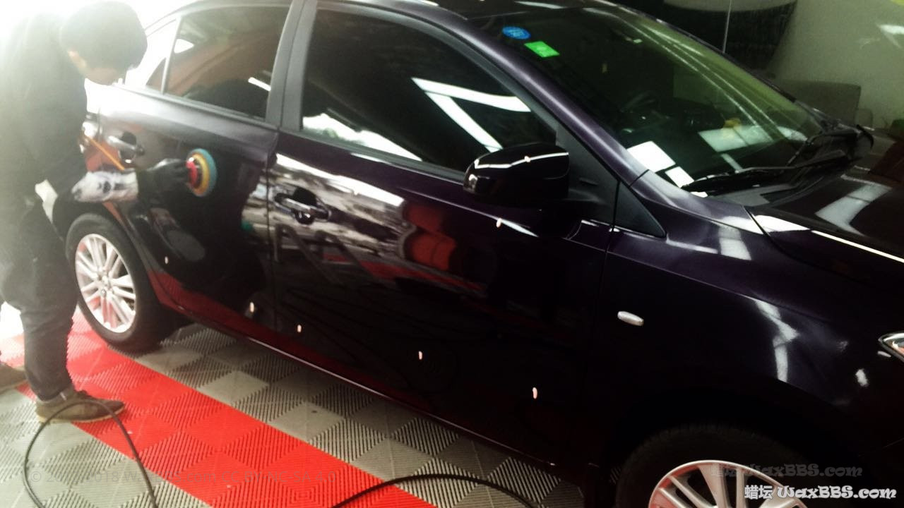

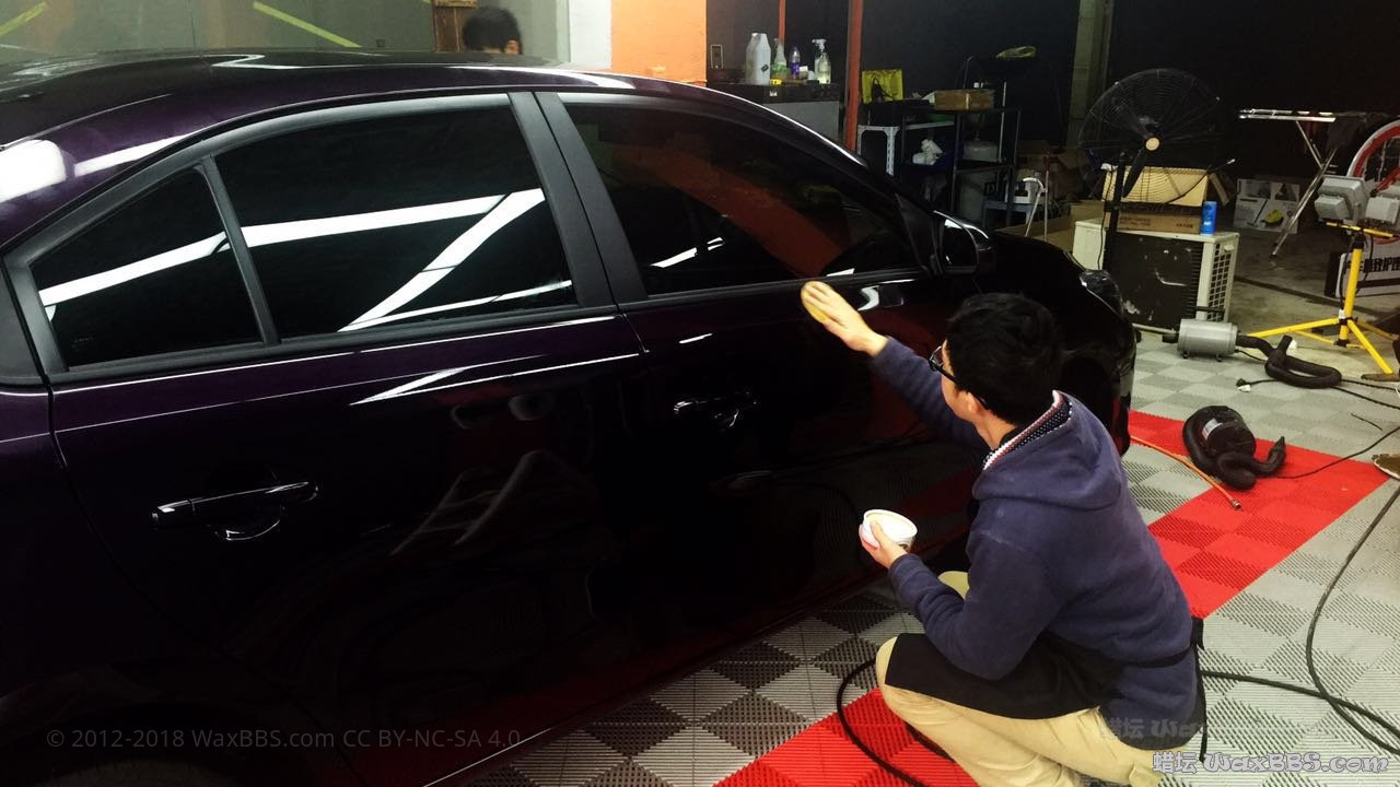

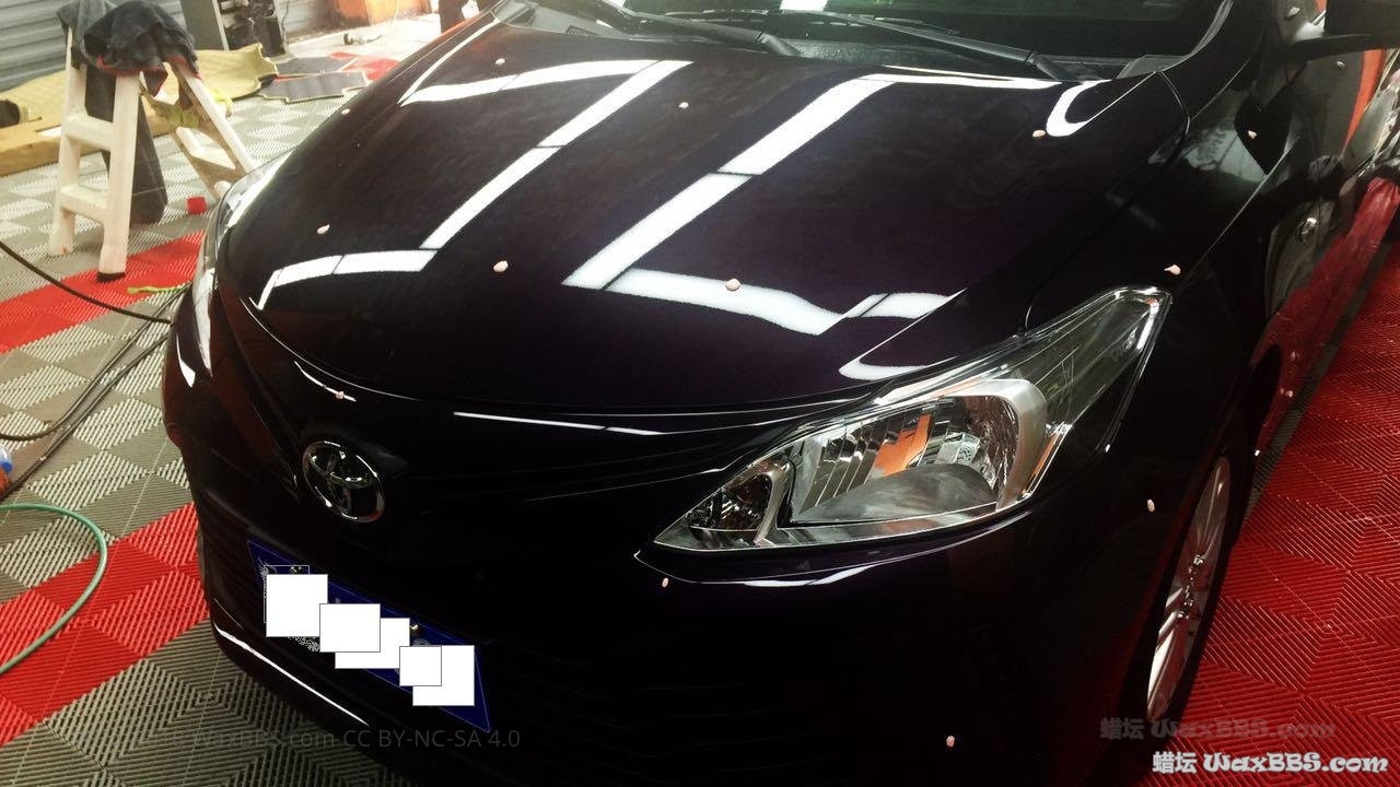

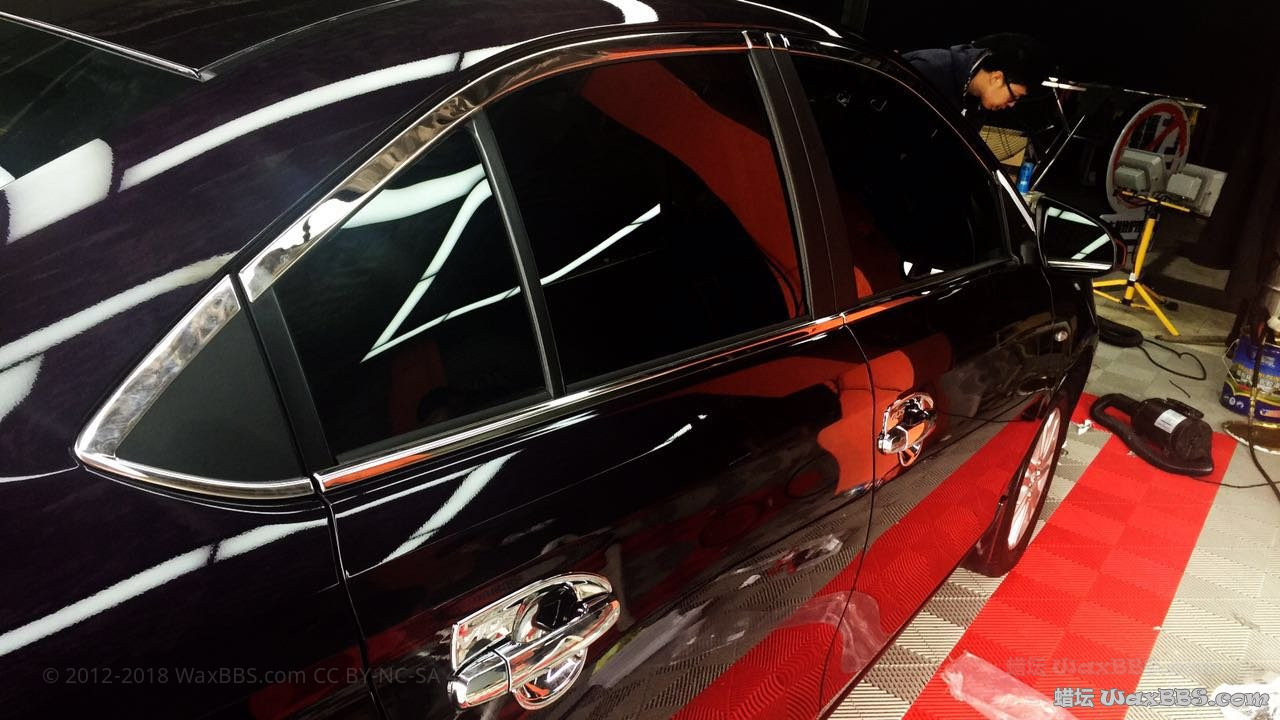

漆面脏污深层清洁护理打蜡过程
1全车去铁粉柏油
2全车粘土清洁
3全车去油脂
4全车玻璃油膜处理
5酯聚合物棕梠蜡
