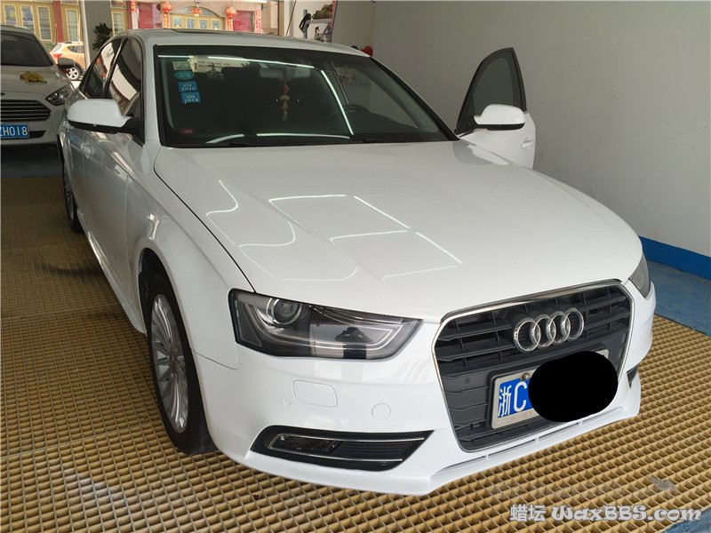

奥迪A4L内饰清洁作业 施工时间2天 施工人数2人 施工耗材美光D系列 2 4 6号猪毛刷 马毛刷 海绵刷 超细纤维毛巾数条 还有两颗强大的心脏 施工心情从一开始的兴奋到中途的想哭 最后还是想哭 下面开始分享这次的作业

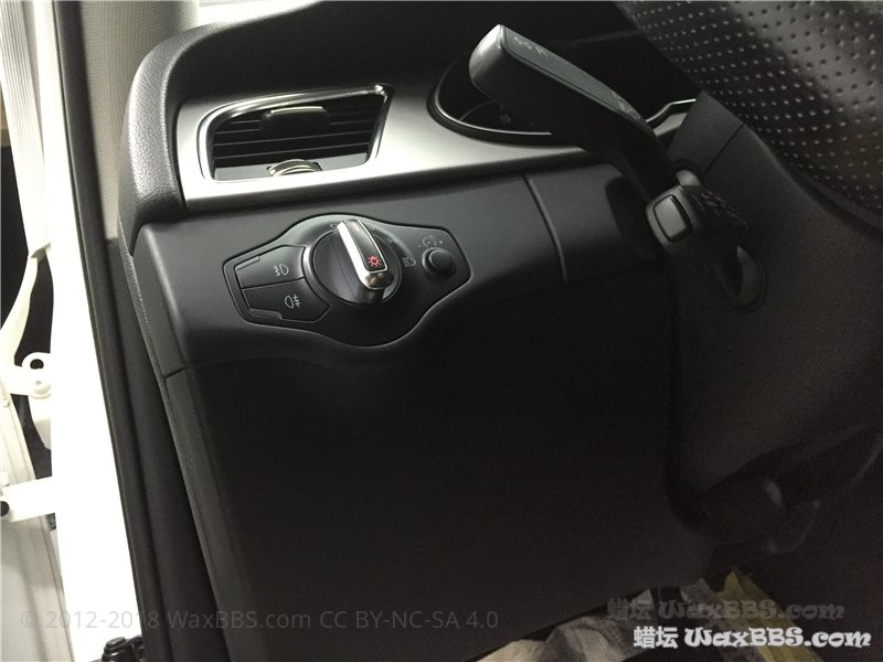

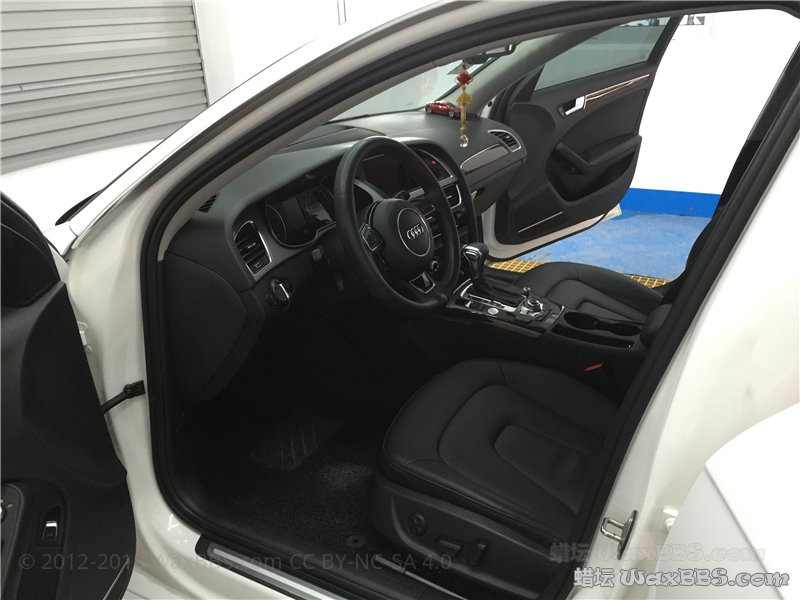

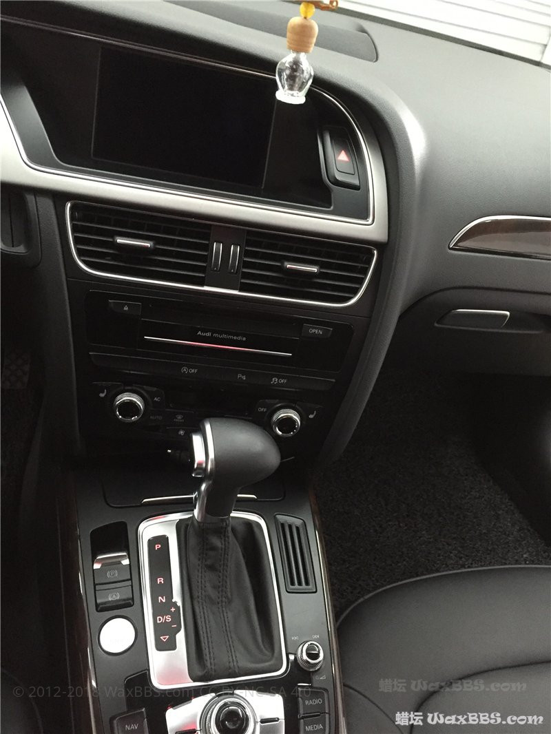

先检查下内饰的洁净度 养成先看在做的好习惯

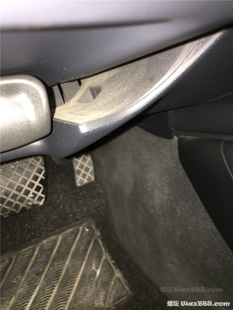

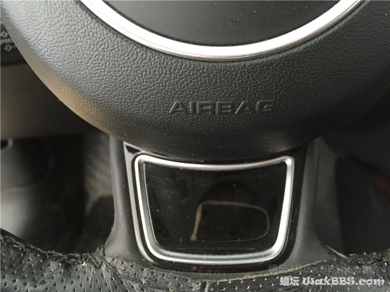

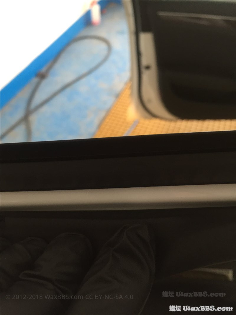

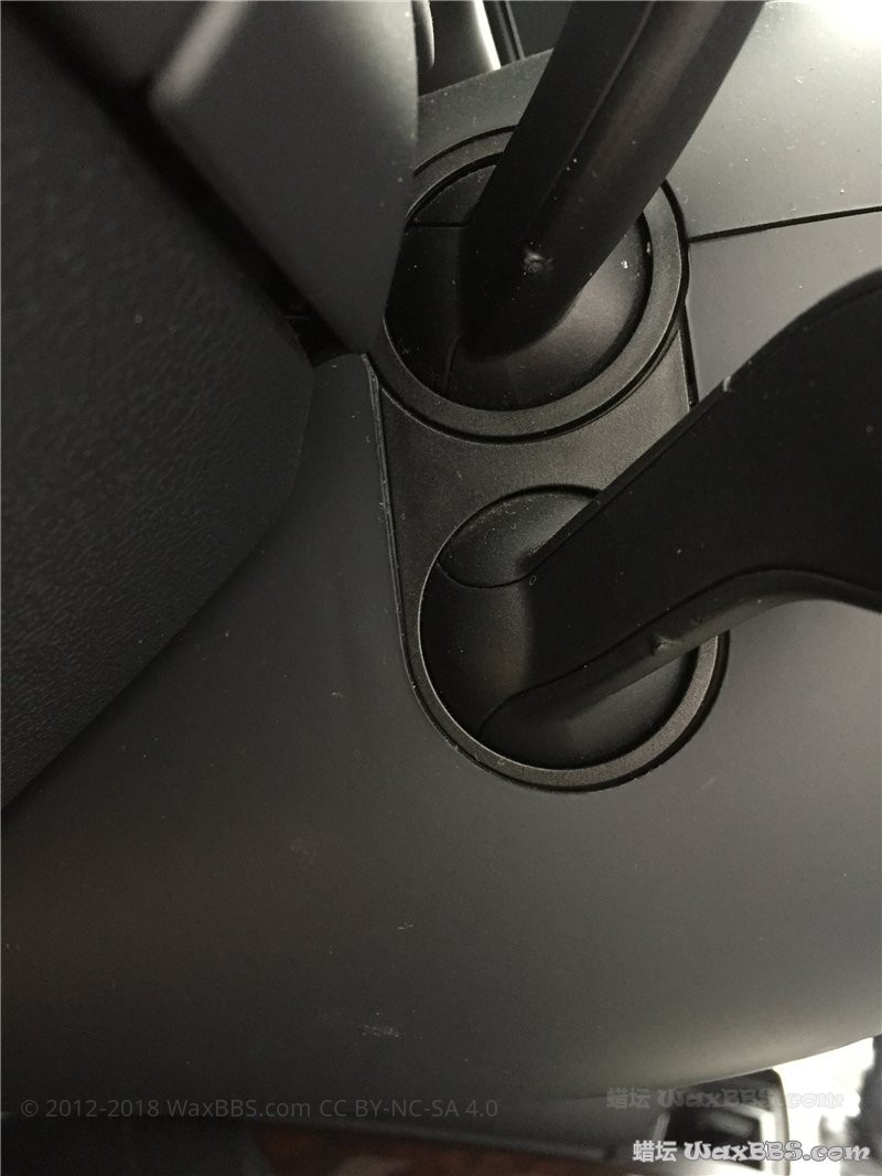

方向盘放下来检查下 要善于发现一般别人不会去注意的位置 工作室跟美容店最大的区别我想就在于细节吧
这个位置后来因为时间的关系 我也疏忽了 本来不想发上来的 但错了就是错了 要懂得知错能改 任何一个细节只要还有改善的空间都值得去努力

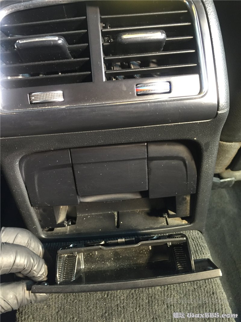

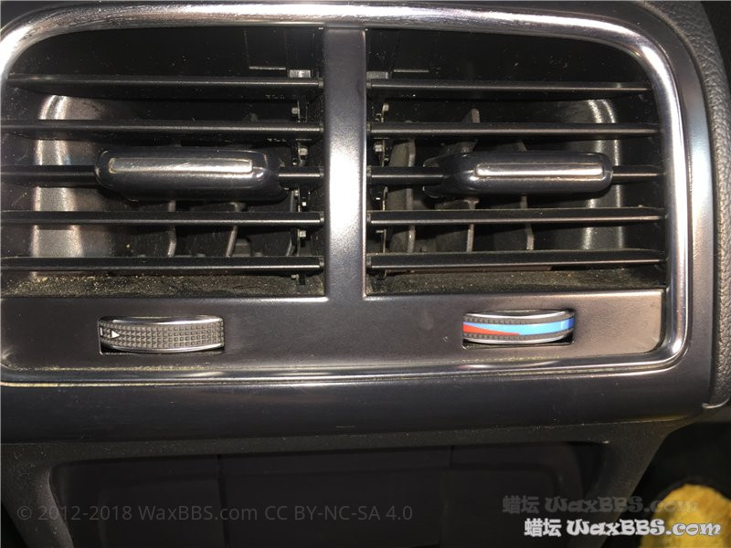

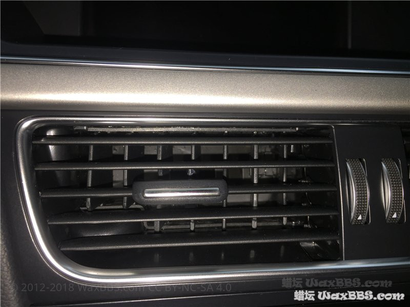

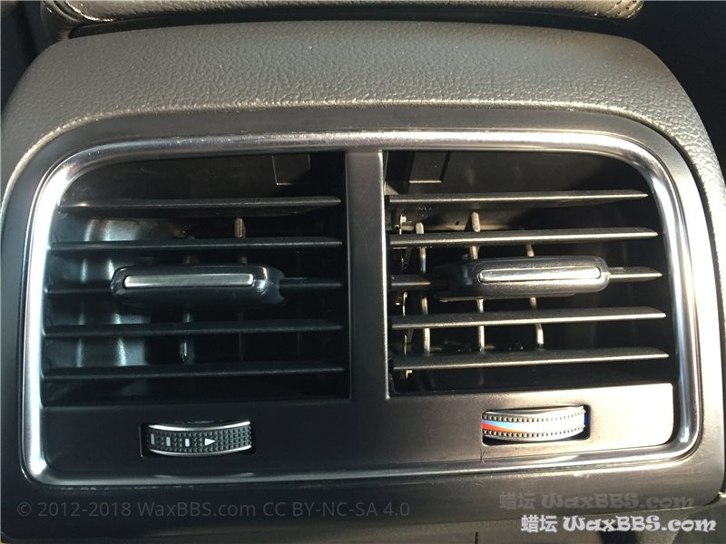

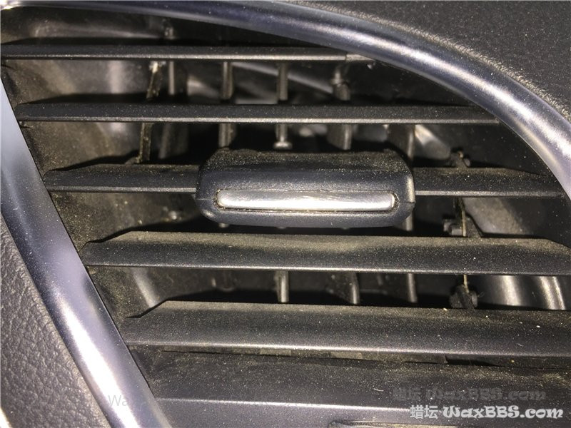

出风口这样看看不是很脏
打开闪光灯看一下
有点脏 顺便还有点乱 脏乱差已经占了两个位置了

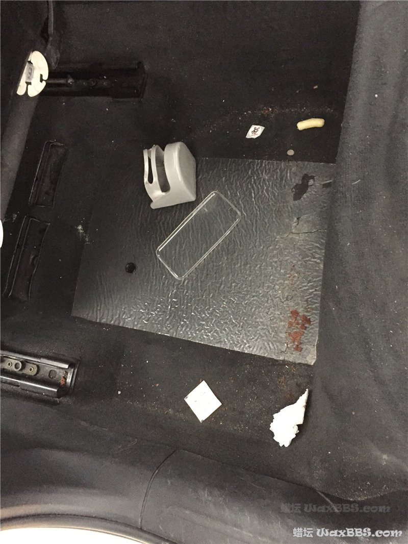

很多车主都会说 这用来踩的 就不用洗了 为什么要洗呢 洗鞋子的时候鞋底洗不洗呢 大部分的人应该都会洗的吧 同个道理
这两个踏板看着还行 比上次那辆干净多了 这就是悬空踏板的好处 不容易脏 哈哈

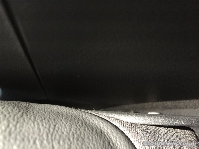

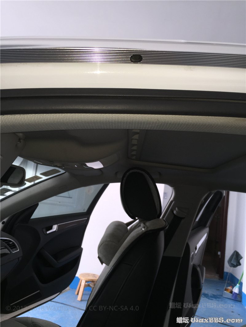

车主再三叮嘱 顶棚一定要洗下 其实200块洗内饰用的万能泡沫清洗剂是顶棚脱胶的罪魁祸首 只是大部分的车主还不知道而已 这里还是用美光101比较合适

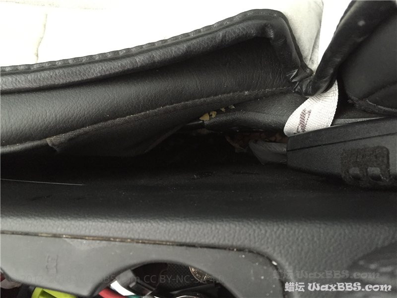

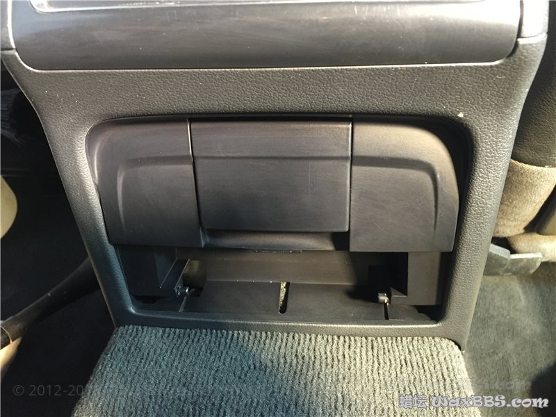

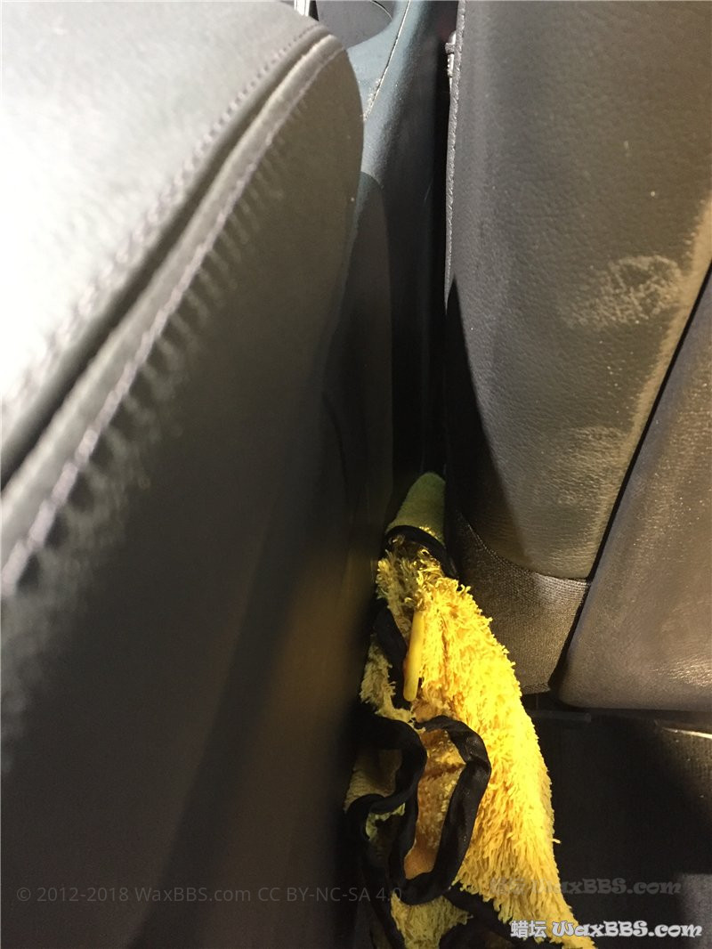

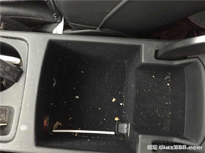

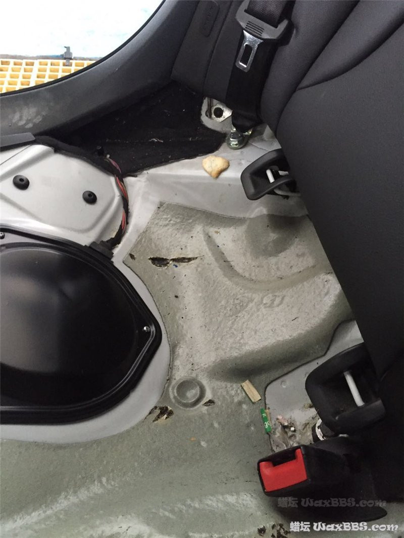

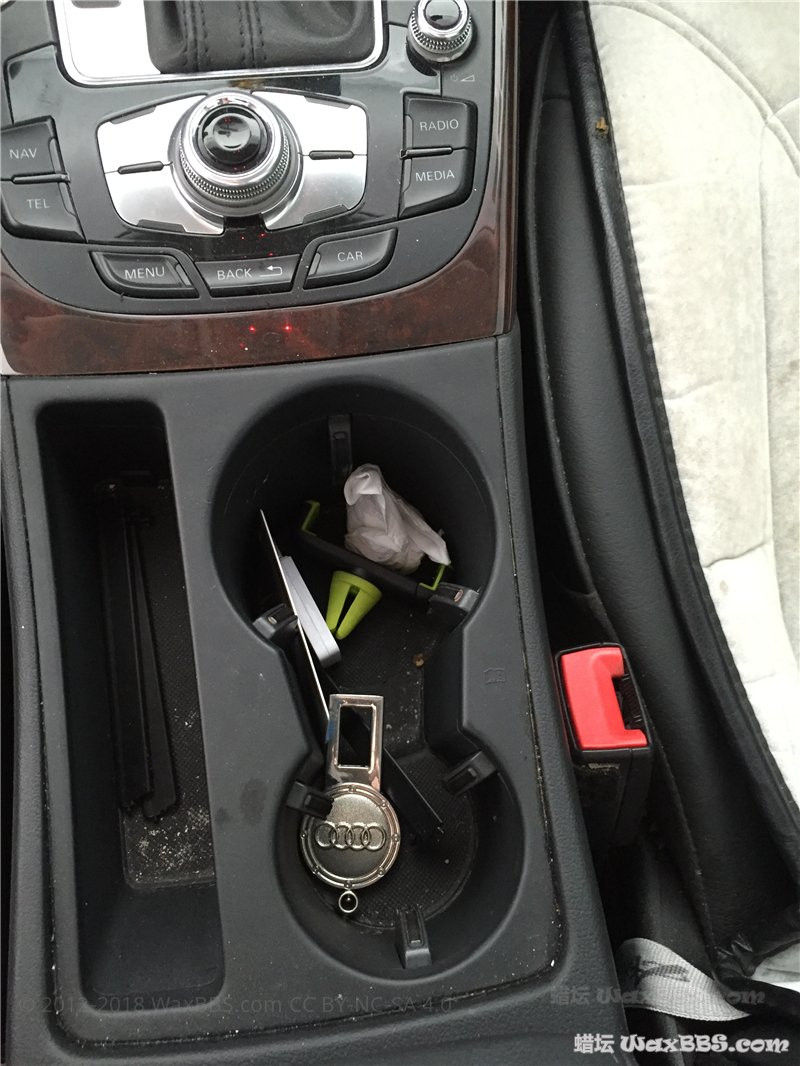

这靠枕..........
这是咸菜干吗 好像是芙蓉麦饼里掉出来的
当时没打灯这样看的不是很清楚 像嚼碎了的饼干 还有融化了的糖
大部分车的风口只要打灯 基本上都是这样的
哦天 小强兄也在 进来找点吃的不容易啊 真的真的真的好恶心

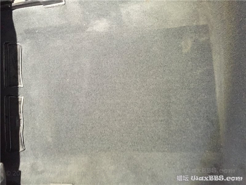

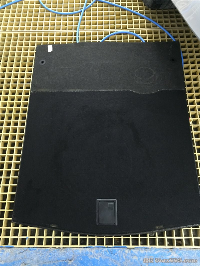

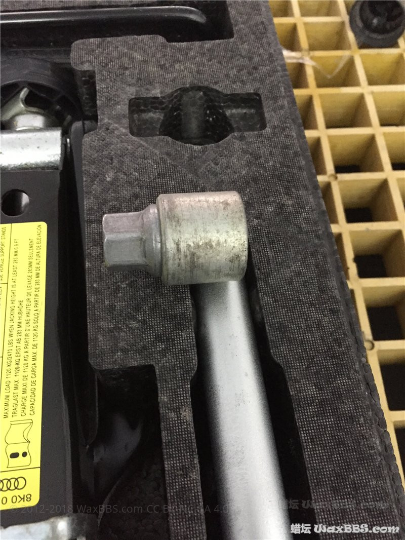

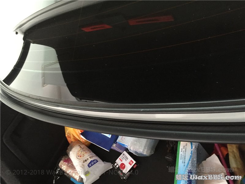

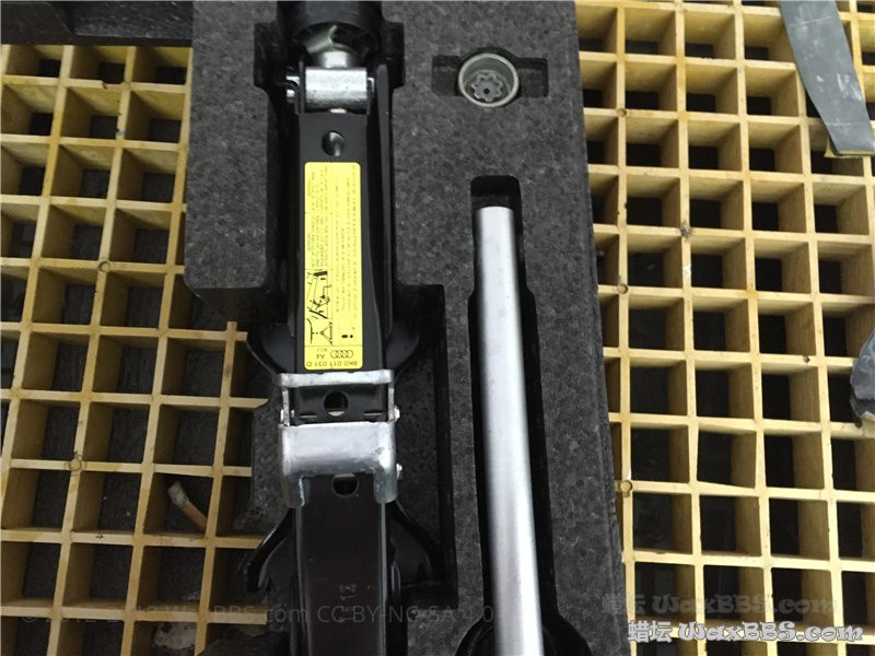

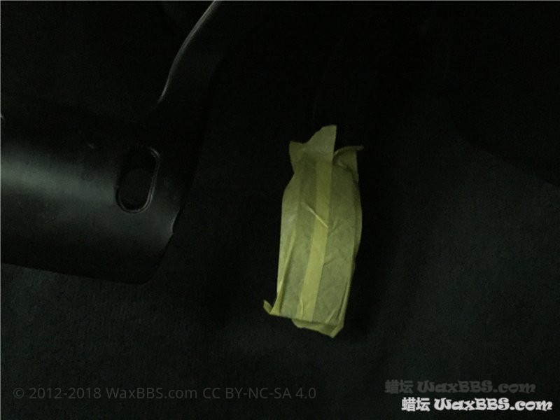

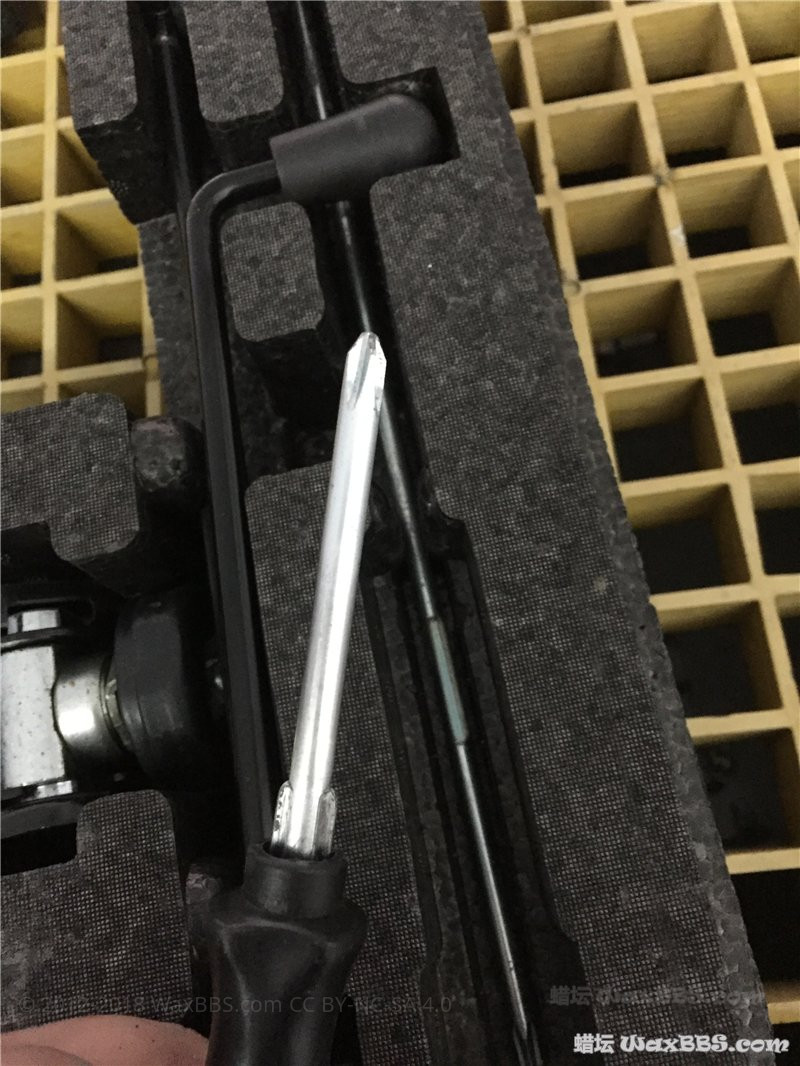

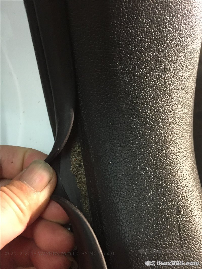

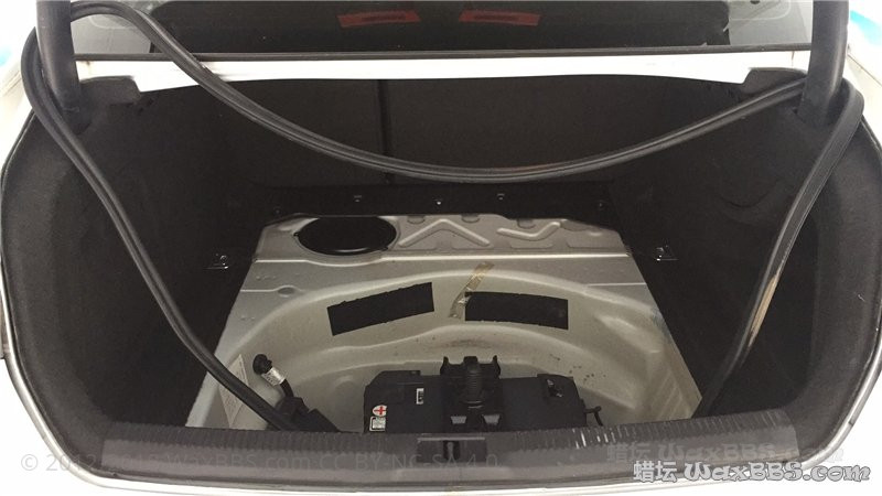

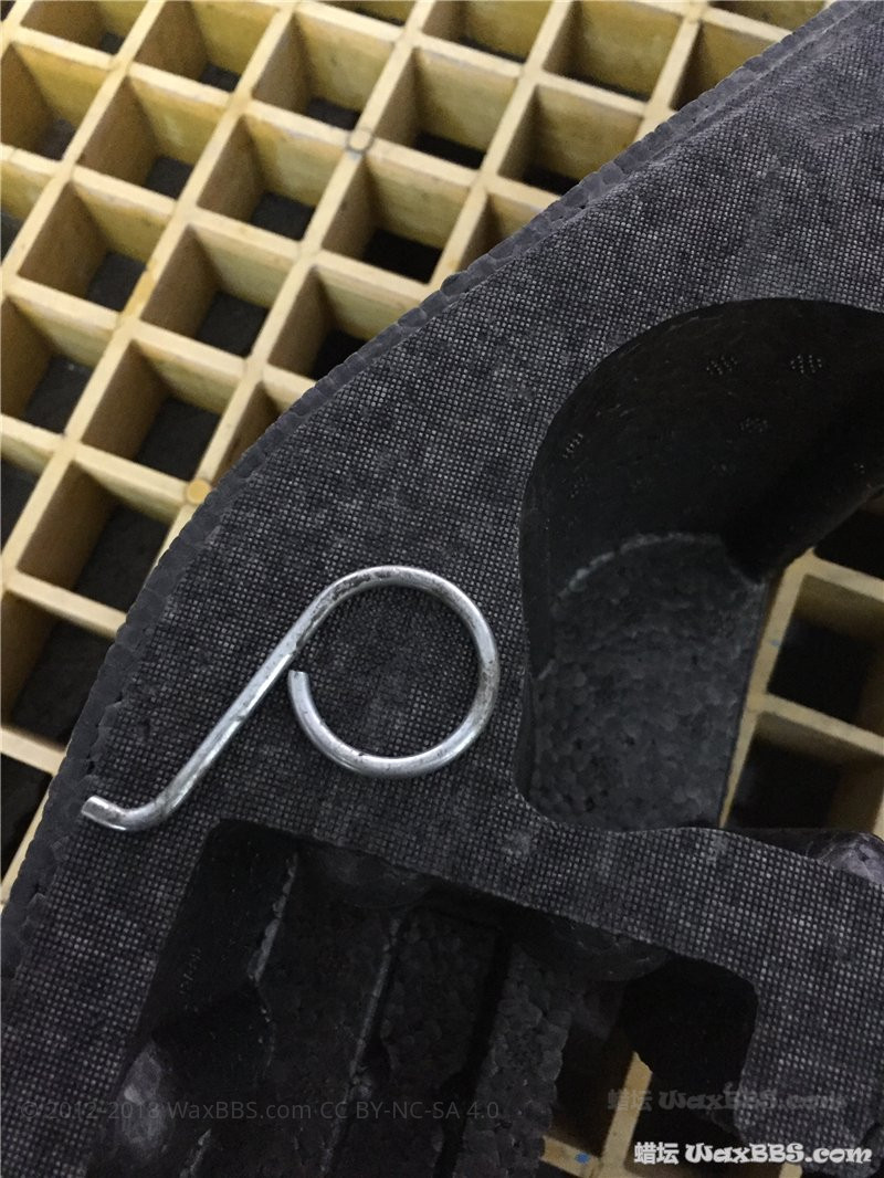

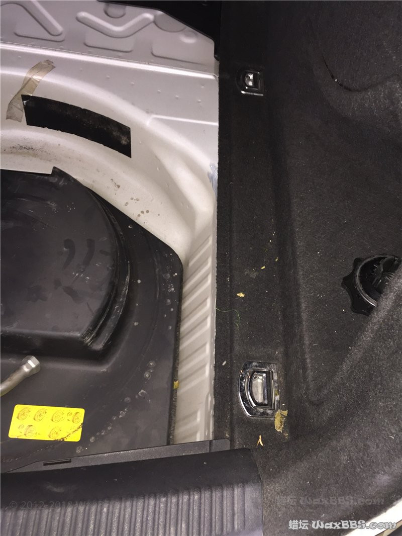

内饰检查好了 来看看行李箱 这时皮条已经拆了 准备拿出来洗下

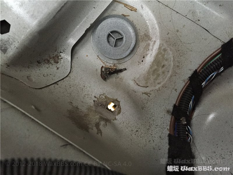

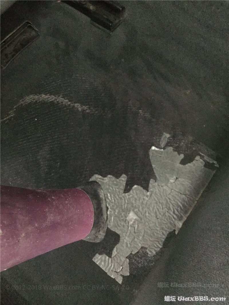

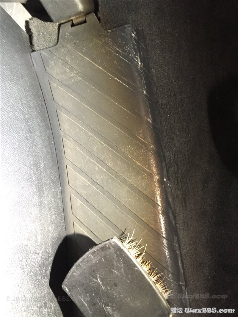

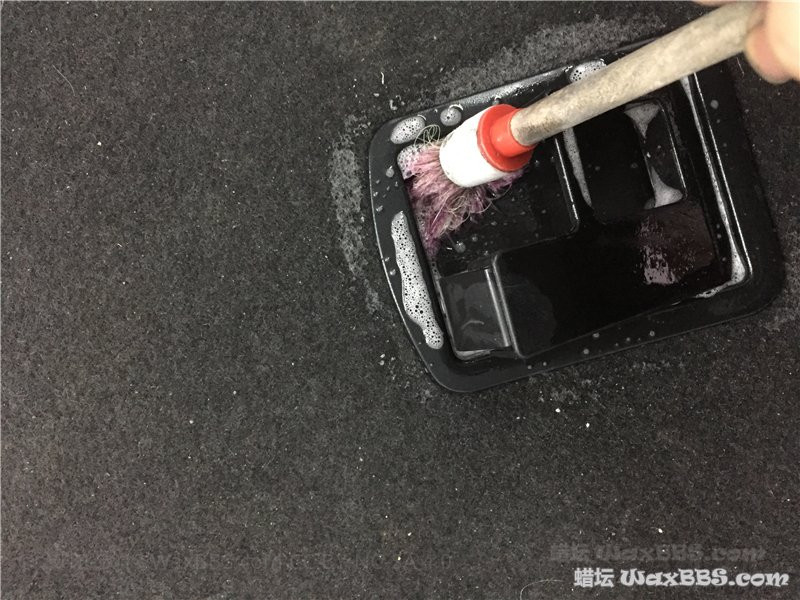

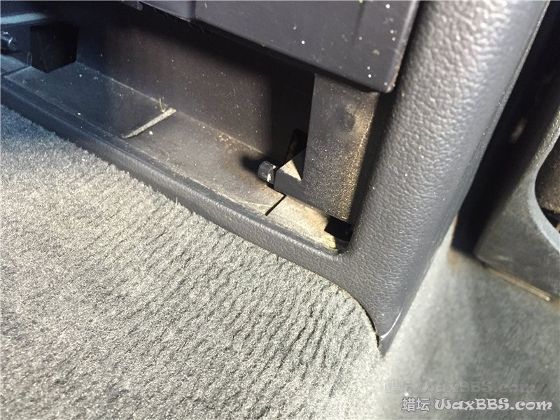

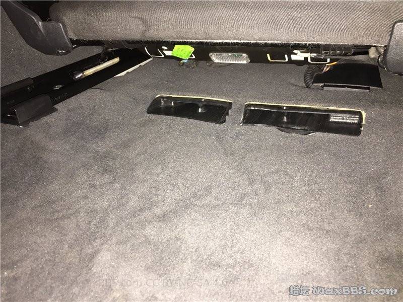

垫子下面这么脏 跟这里少个卡扣有关系 沙子直接从这里跑上来了
有三张清洗皮条的图片太大发不了 这里已经在涂橡胶保养剂了

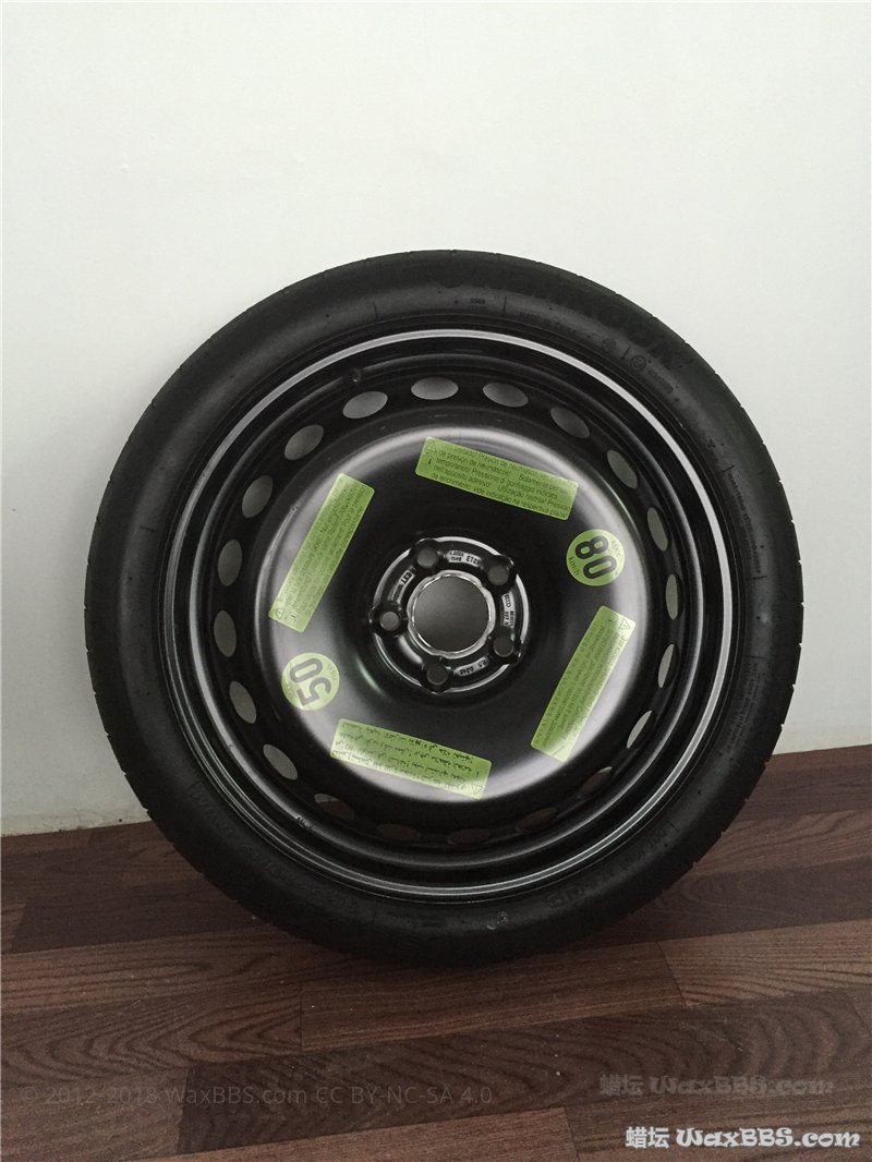

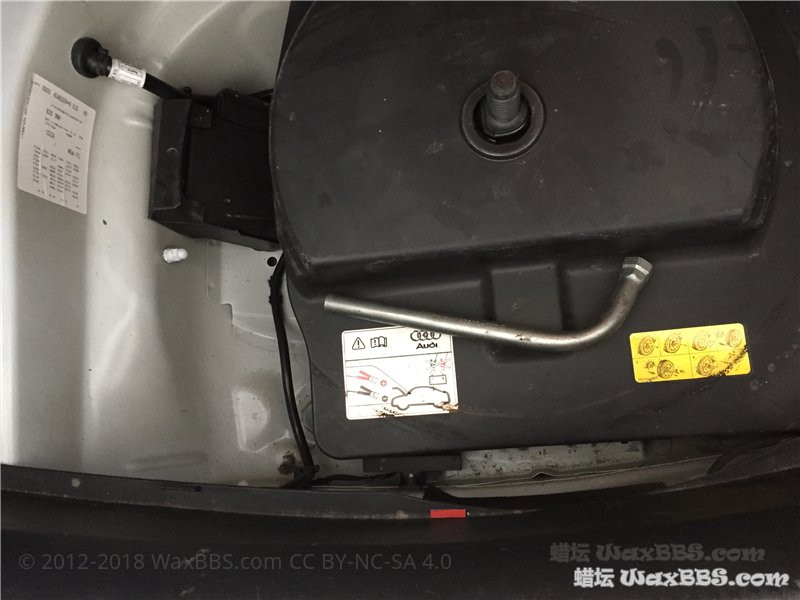

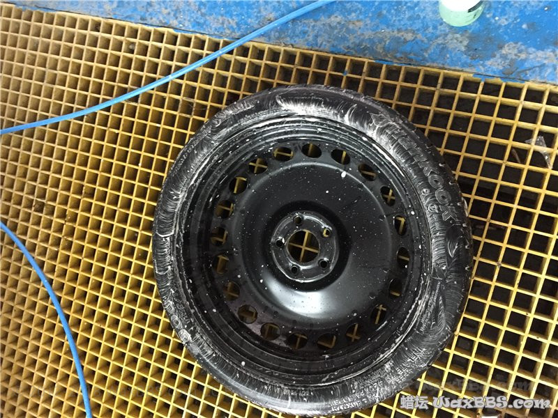

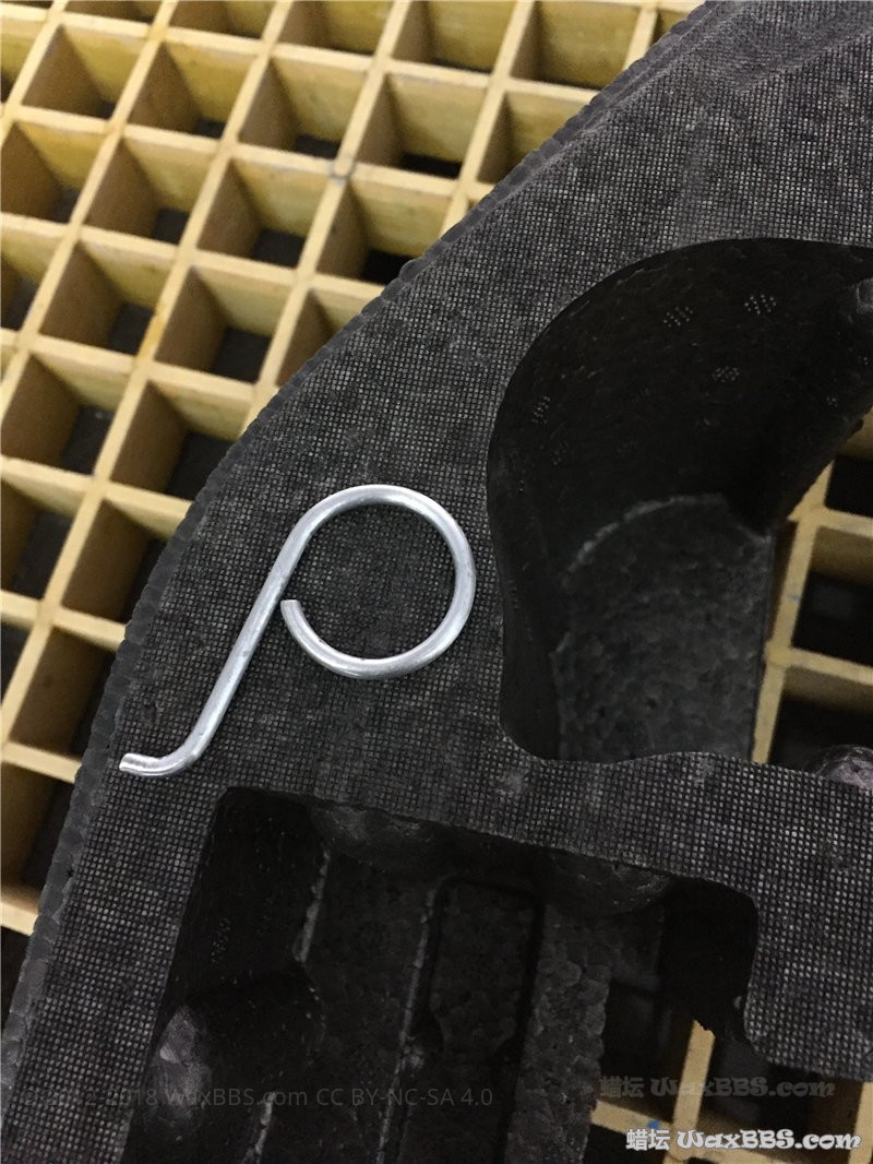

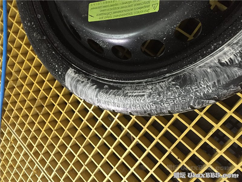

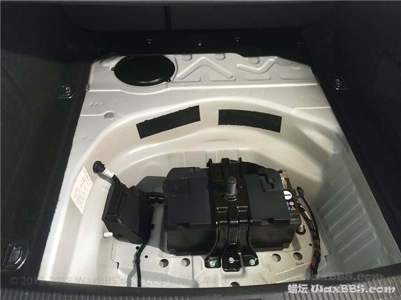

先把备胎洗干净 因为它先拿出来的 先来后到嘛 哈哈
坛里的编辑器是不是有问题 有点乱

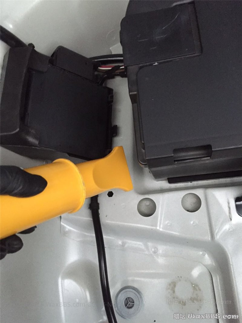

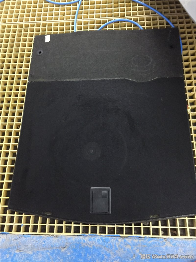

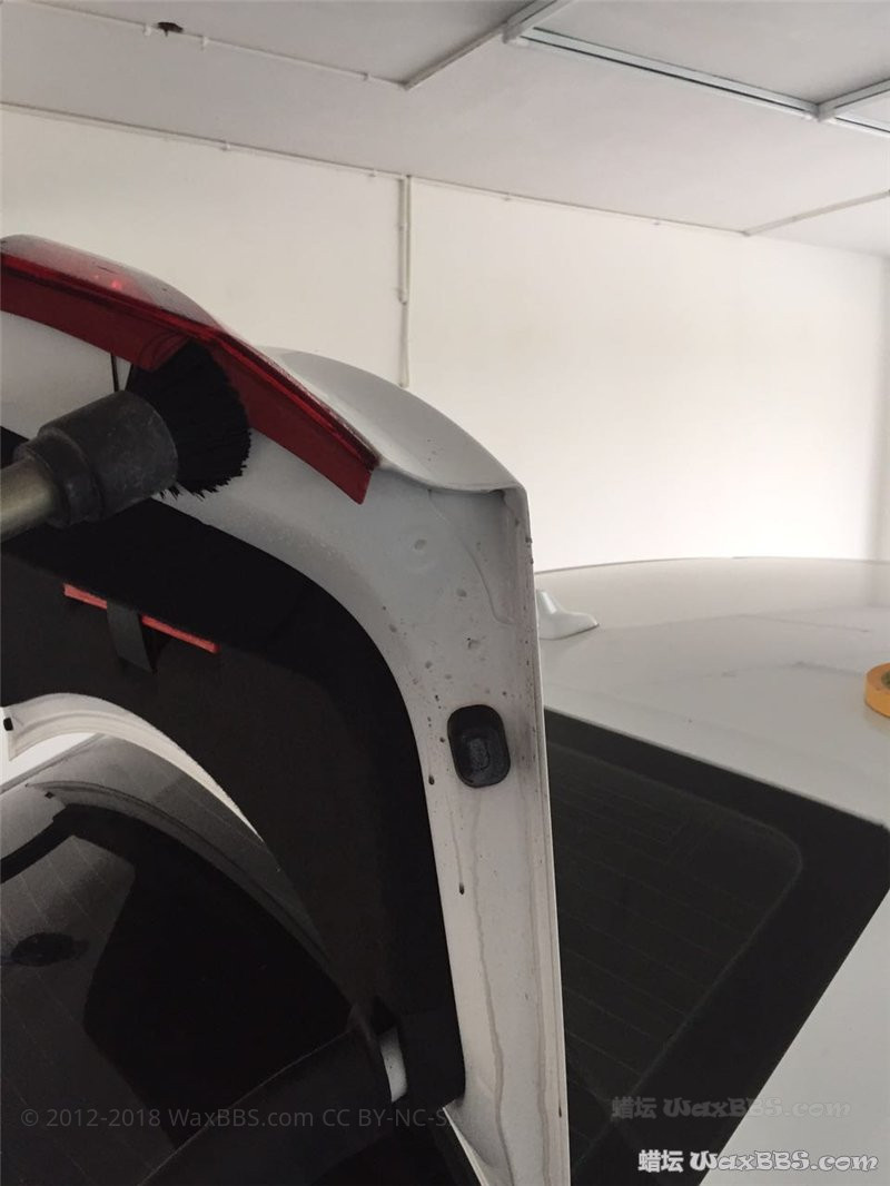

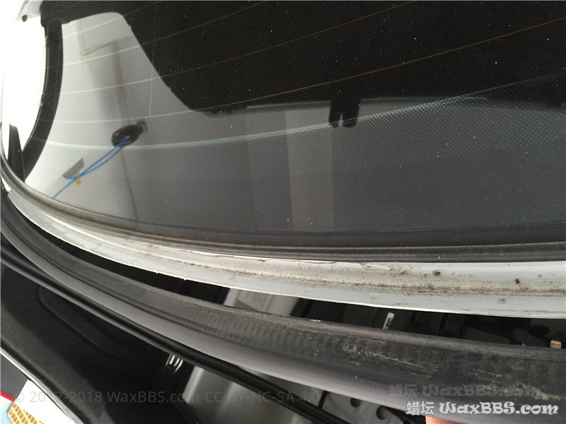

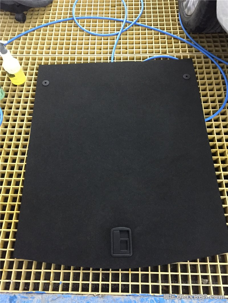

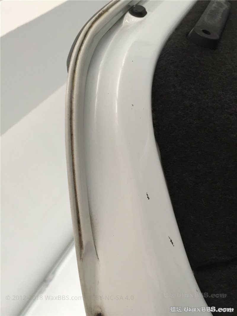

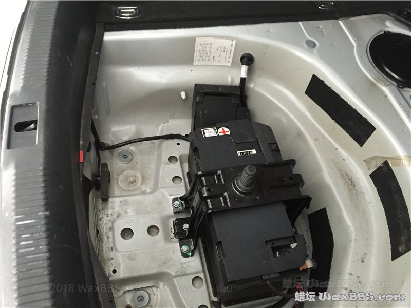

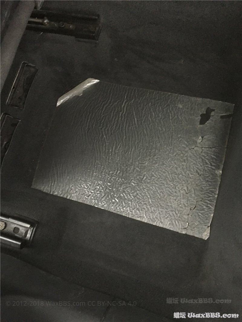

后备箱已经擦干净了 把多余水分吹干 上面的斑点处已经看见电泳层了
清理后的样子

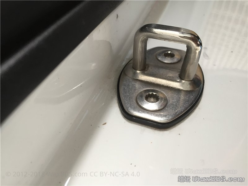

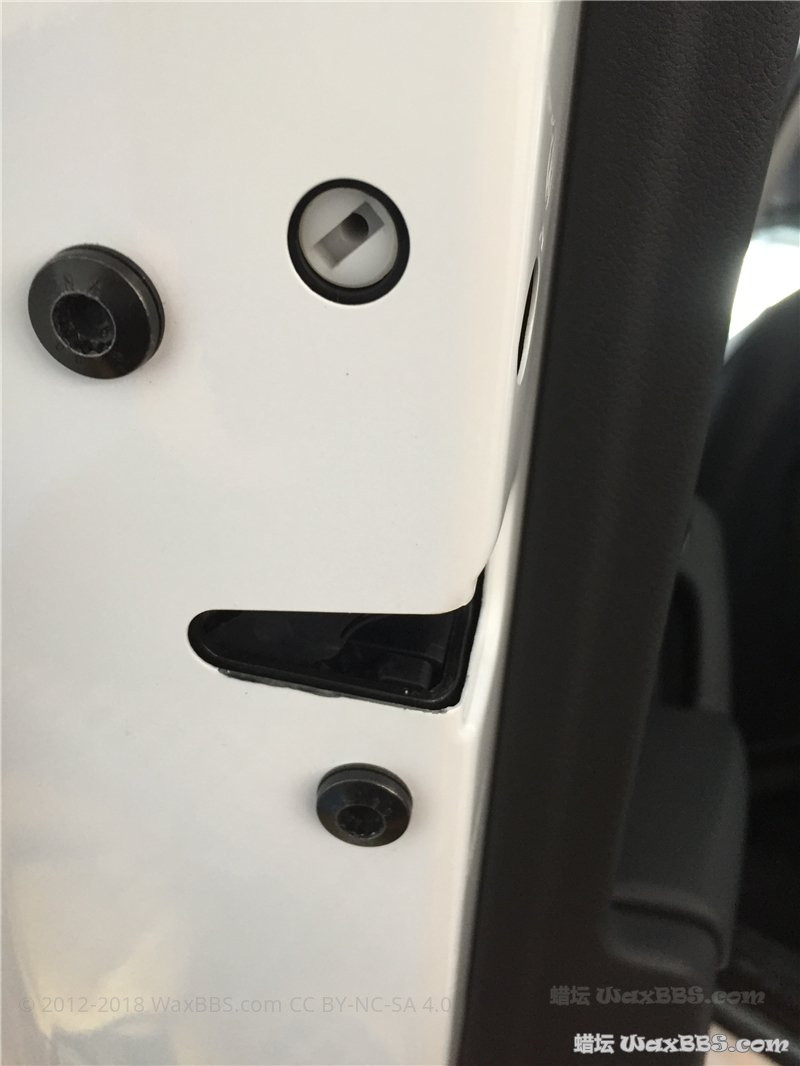

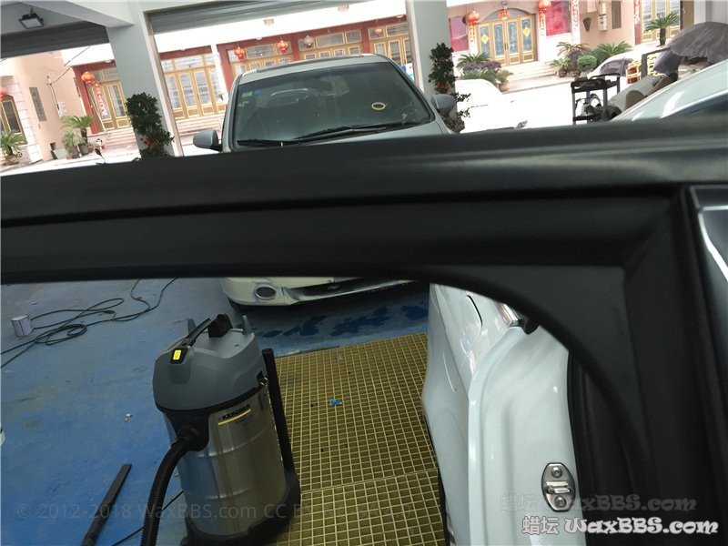

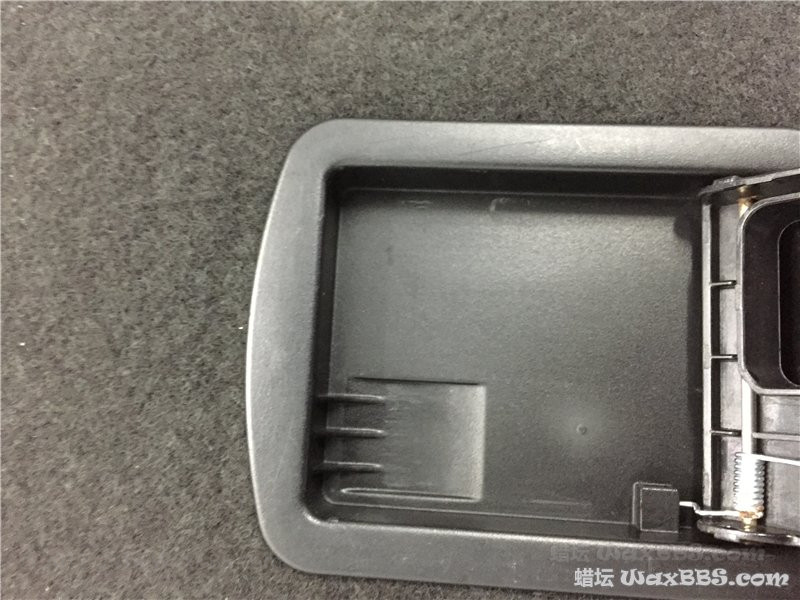

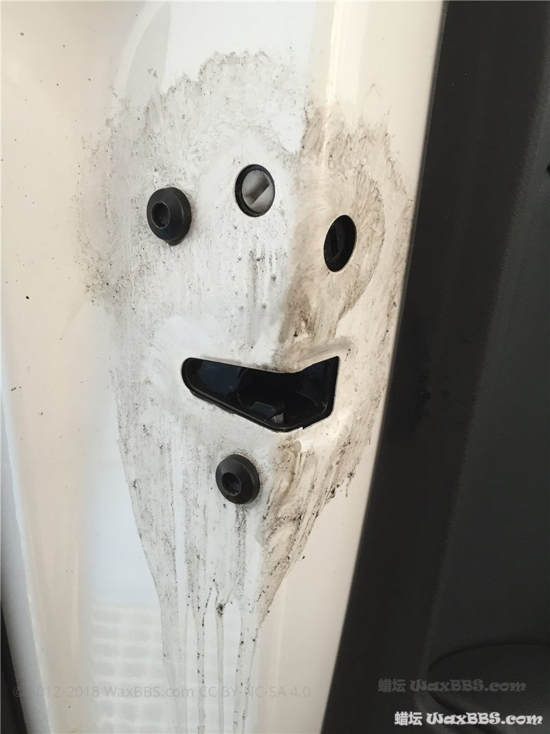

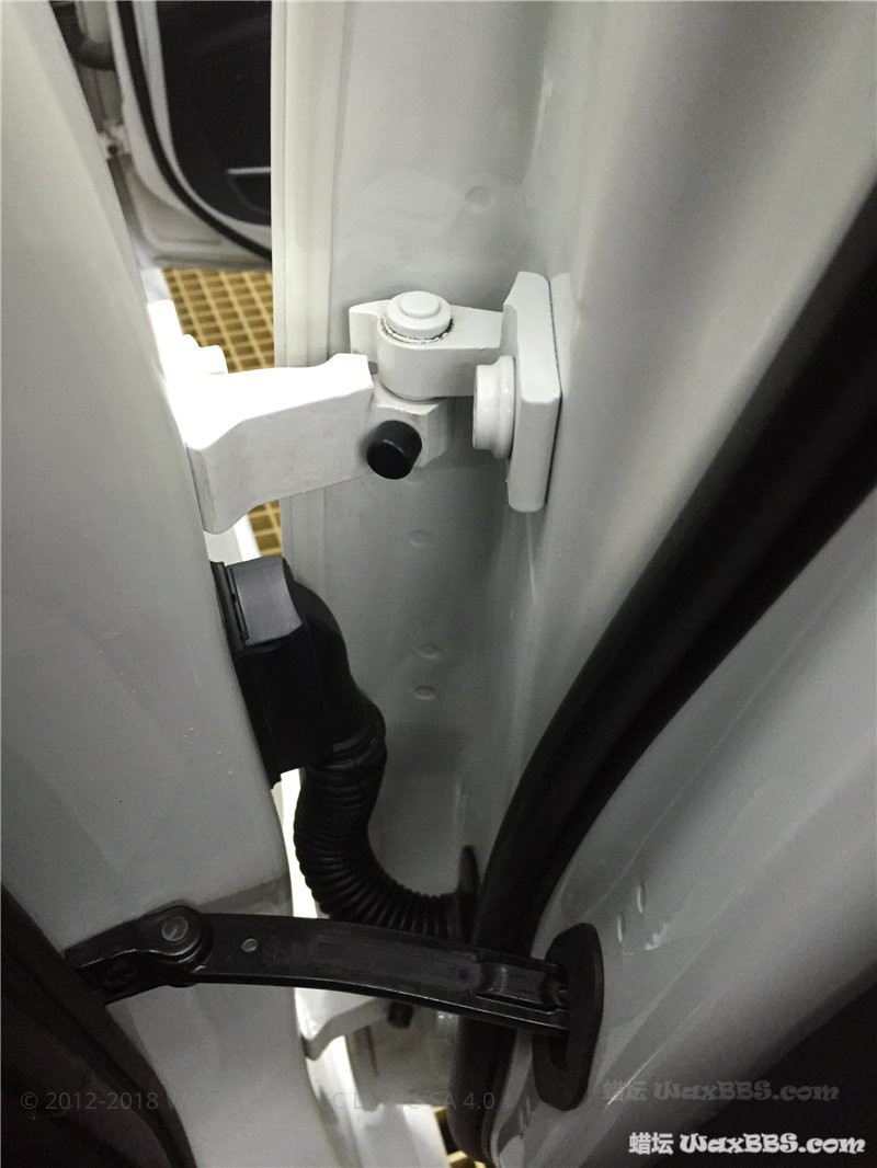

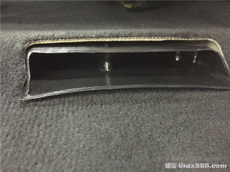

刷锁块的时候来了个以前的同事 看见我刷锁块 他说这有什么好刷的 一般他们内洗 这些不刷的 就告诉车主这些地方不要刷 刷了对关门有影响 我在问那你们洗顶棚呢 他说直接不洗 就跟车主说 洗了会掉顶 我又问那你们内洗都洗什么 他说就看着明显的地方用万能泡沫清洗剂洗下 2小时交车了 无语... 他说像我这样洗还怎么赚钱 我继续刷 他就在旁边笑 而且笑的很有成就感 汗 我也不知道怎么说 似乎我就应该跟他们一样 200块2小时交车 就算一个小时洗好了 也要停几个小时然后告诉车主 然后让车主觉得这钱花的值 洗了这么久 这才是生意 在次无语....

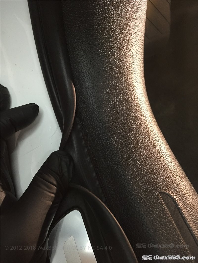

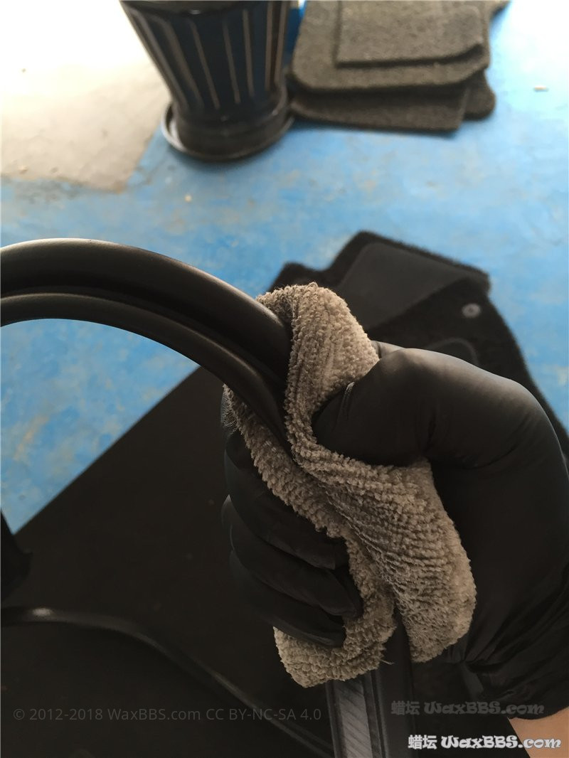

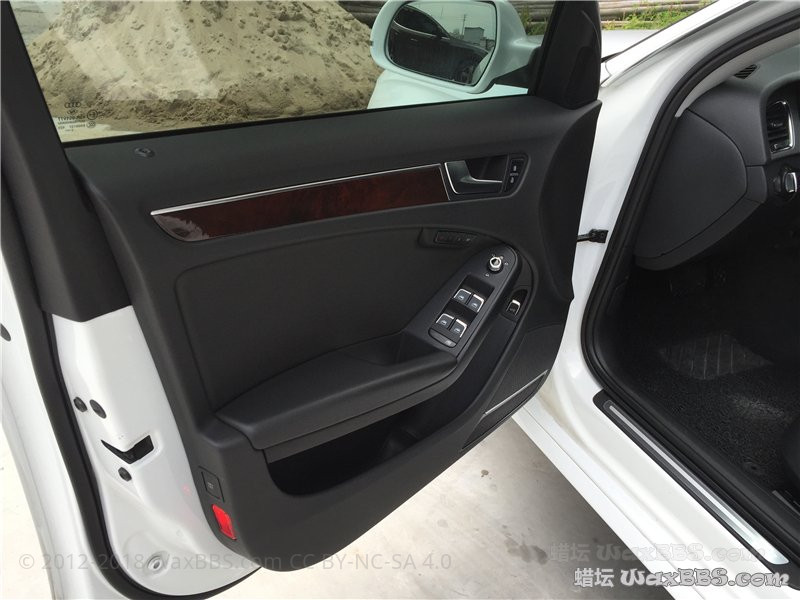

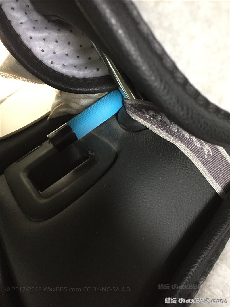

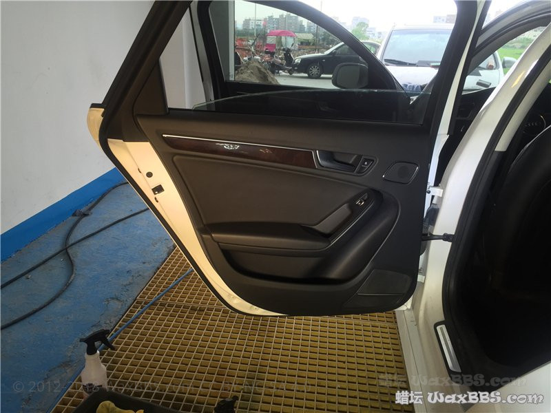

洗门饰板的图片不知道哪去了 这张已经洗皮条了 马毛刷刷过以后 用毛巾把塑料板包起来 擦到里面绕一圈
然后就成这样了

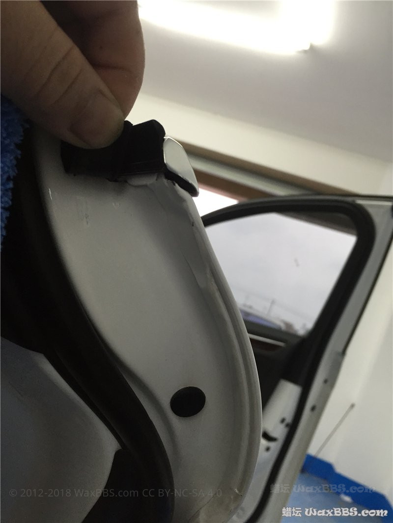

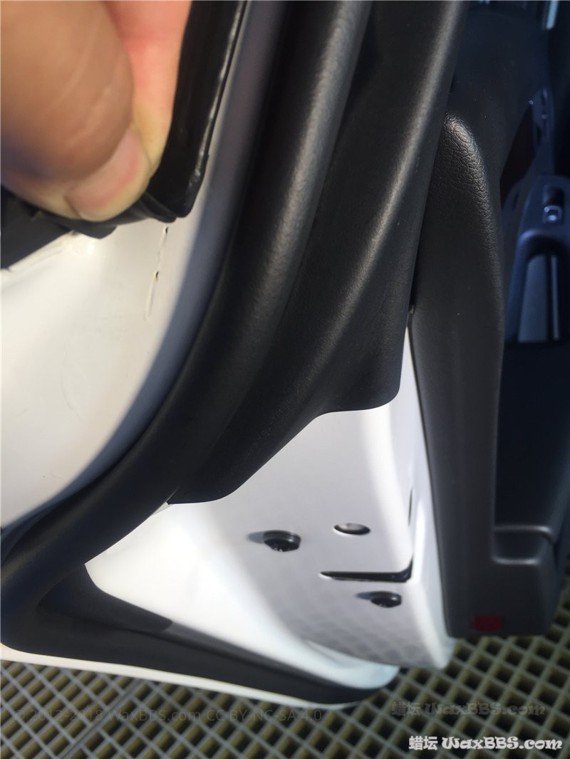

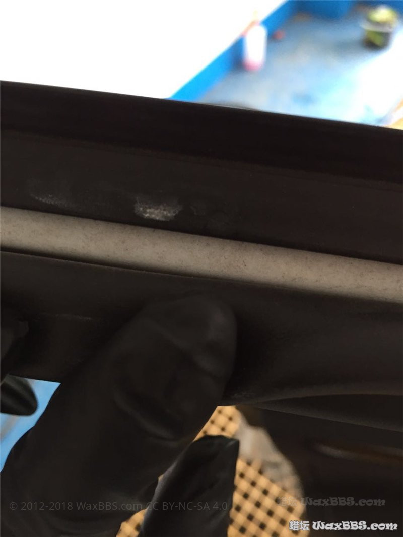

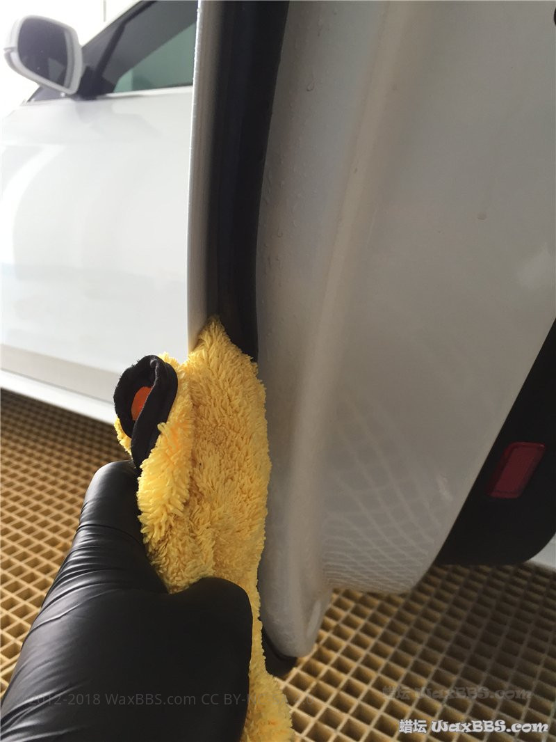

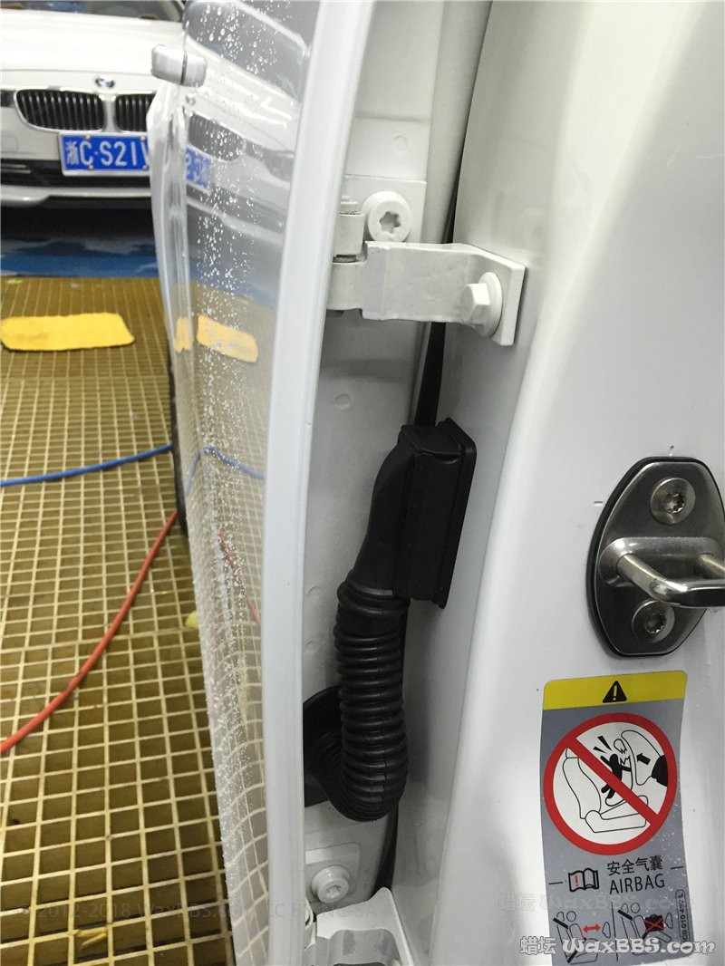

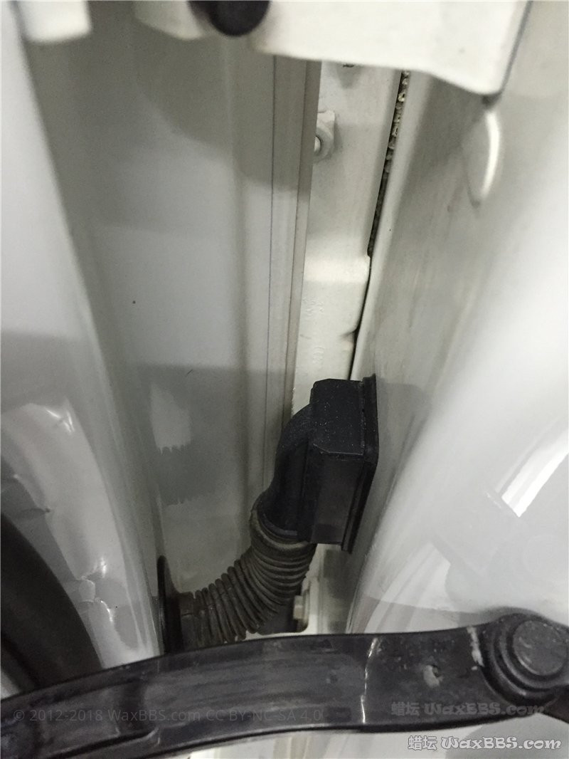

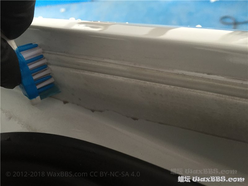

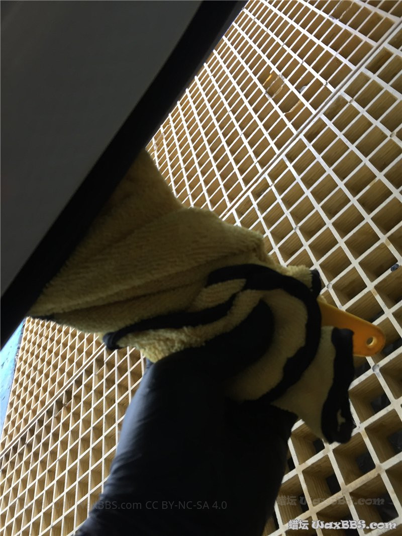

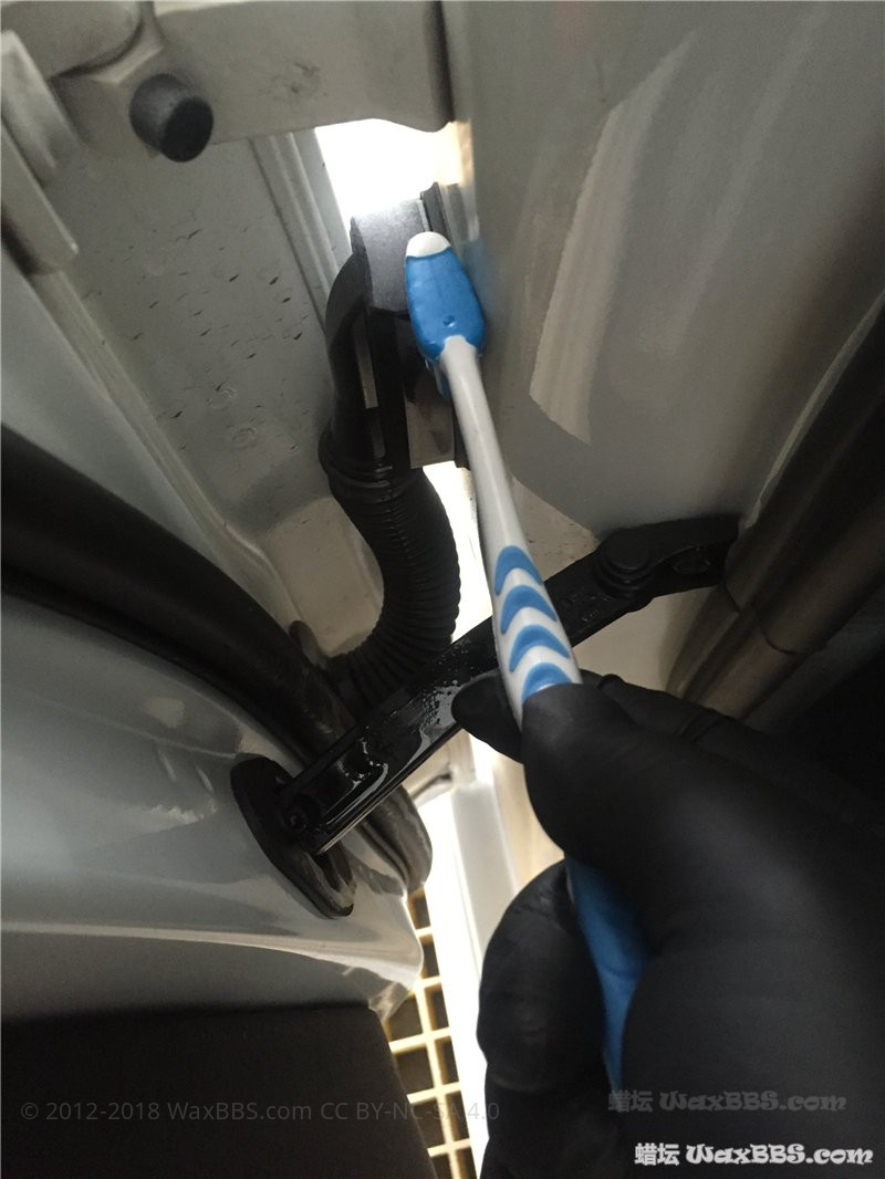

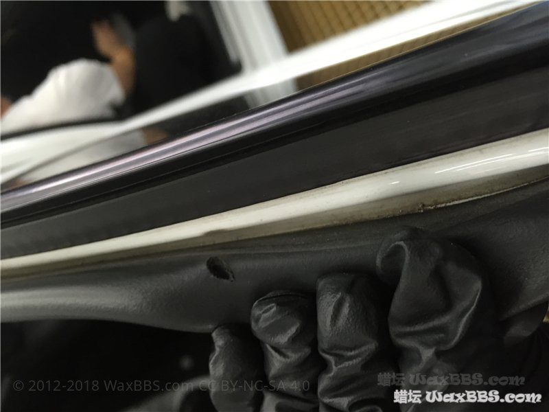

把玻璃泥槽也擦下

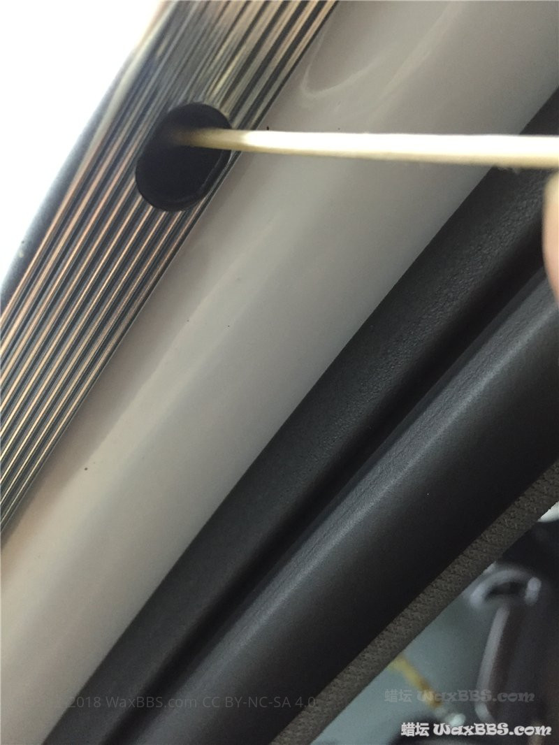

不看不知道啊 很多车在开了几年以后 玻璃上升会变得迟钝 就是因为玻璃泥槽从来没清洁过的原因

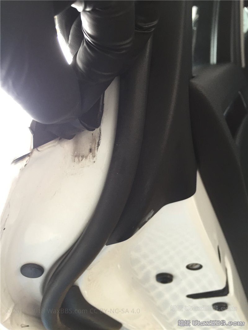

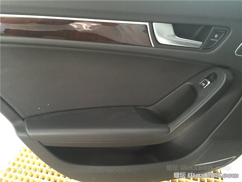

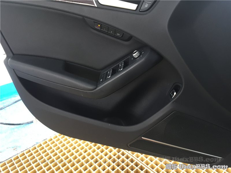

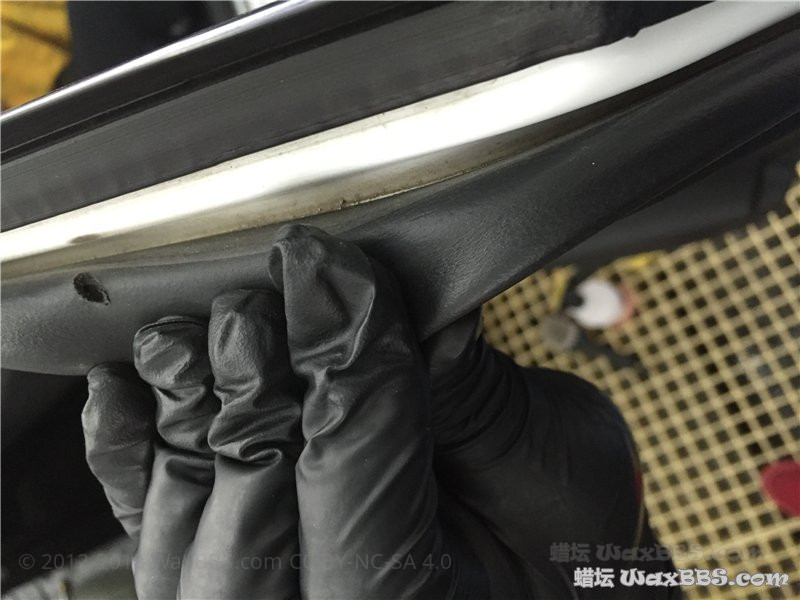

捕纹灯已经不捕漆面划痕了 用来检查门饰板洁净度了
这里还有点脏

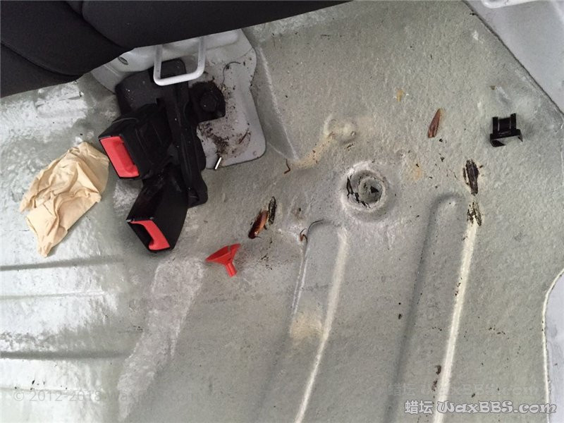

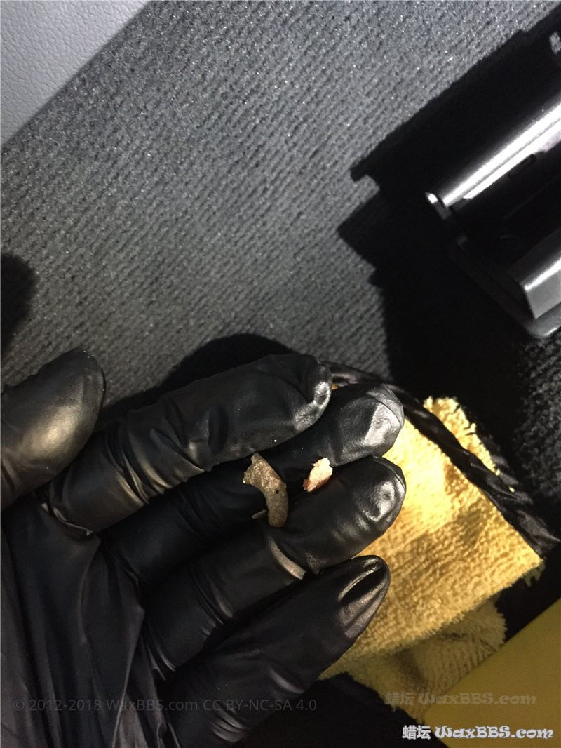

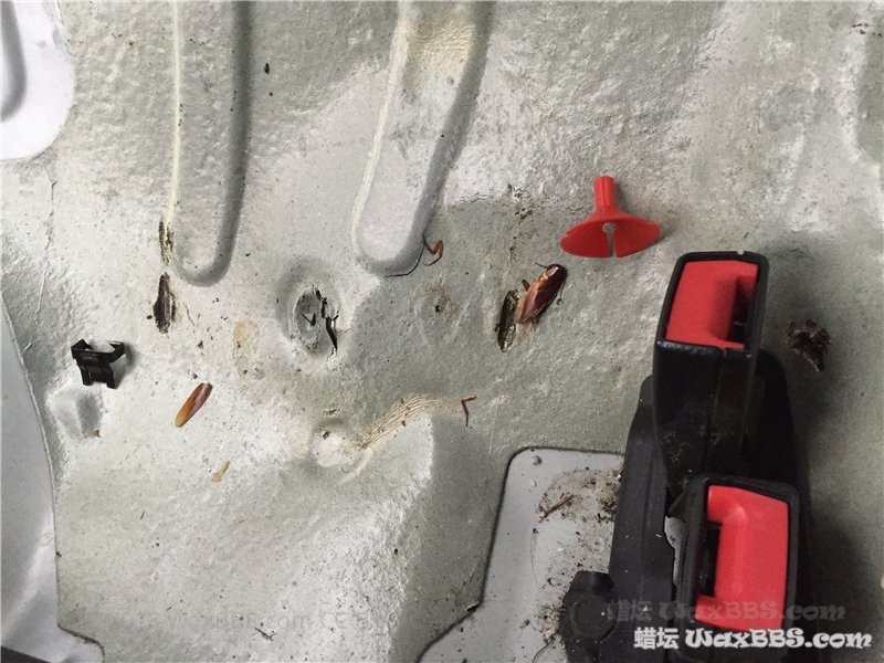

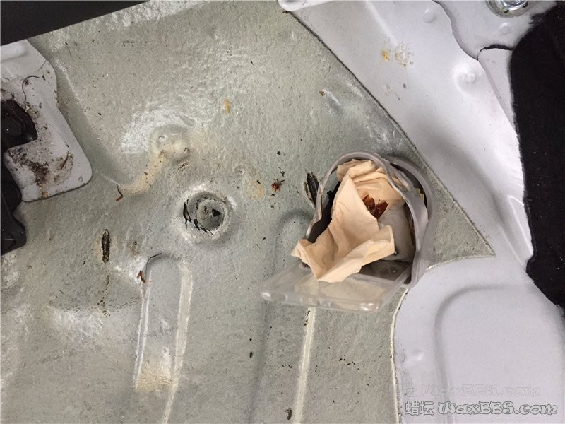

门饰板清理好了 把镜头移到室内 先把小强处理了 当时带着手套 手上还拿着纸去抓 生怕它又活了 特别的怕怕

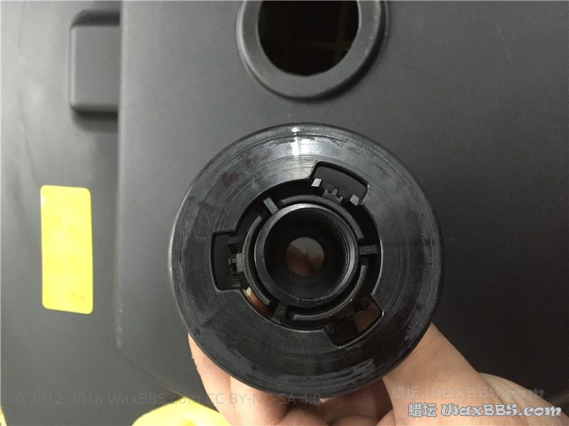

听车主说 车里有异味 我想除了里面的食物残留外 跟这塑料膜也有关系 所以决定撕了它
事实证明这膜确实有味道 在加热以后有股臭味 虽然不是很重 也是一个污染源 必须处理掉

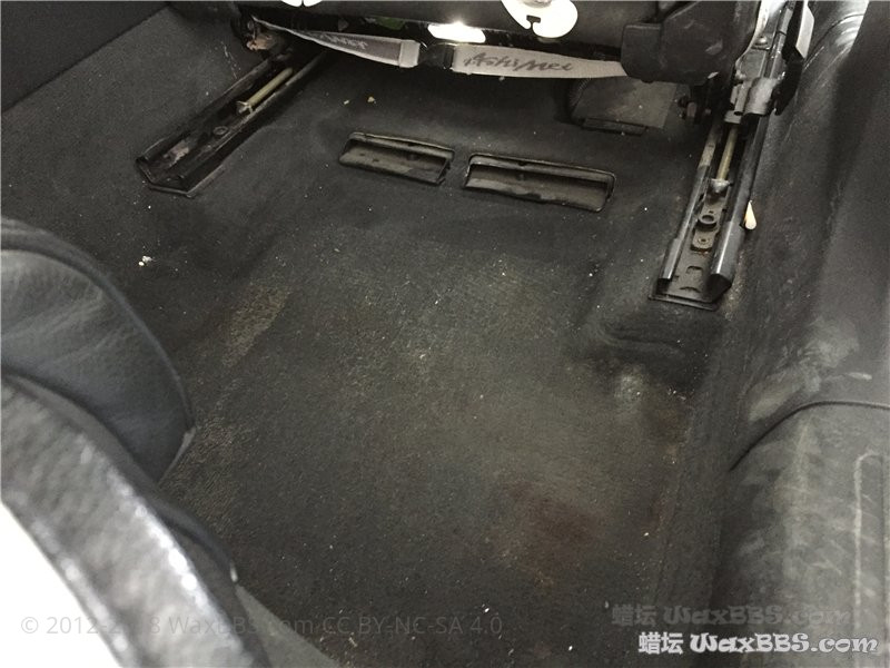

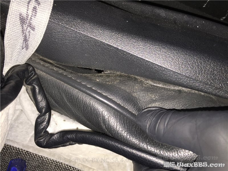

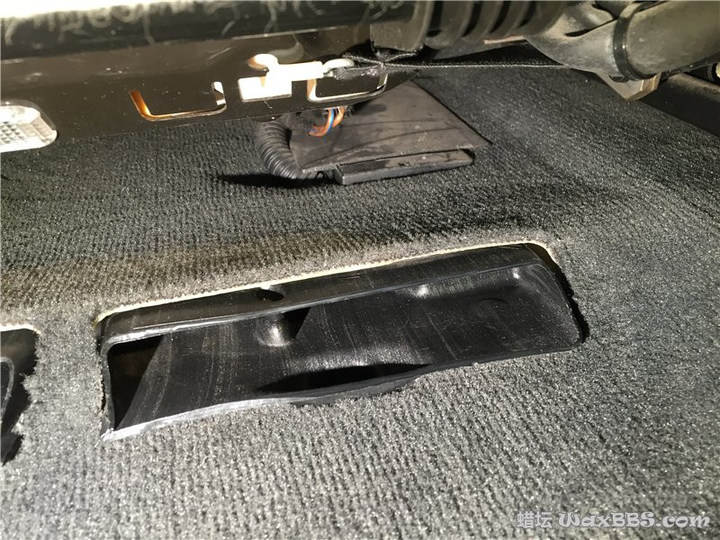

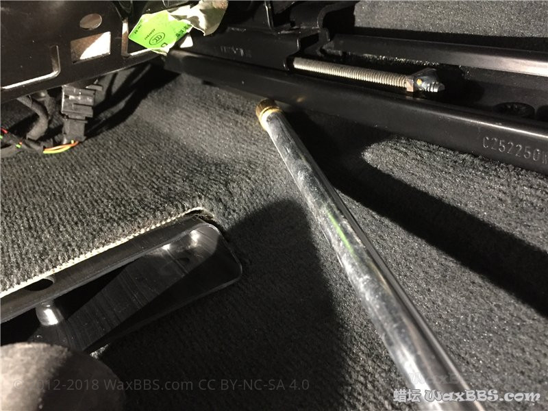

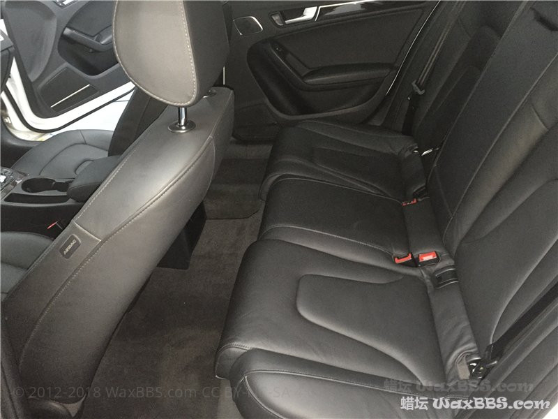

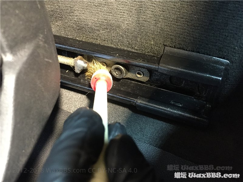

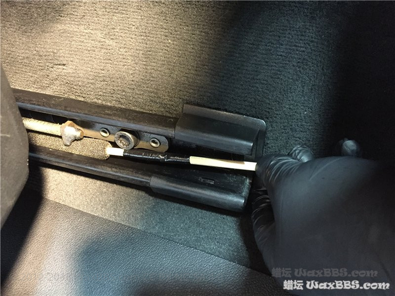

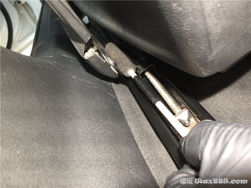

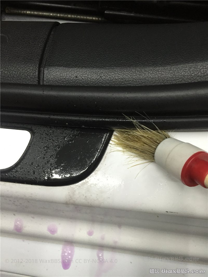

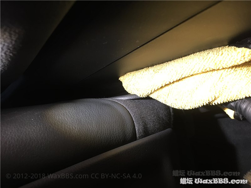

这位置座椅不拆的话 手伸不进去 老方法毛巾夹住塑料板擦下
洗完以后换吧长嘴吹枪 在检查下

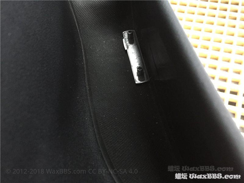

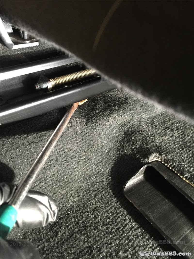

这是一开始看见的那张图片 那张是上面 这张是下面 有点硬不好抠 高难度动作受不了腰快断了
对比图没了 只有清洁前的

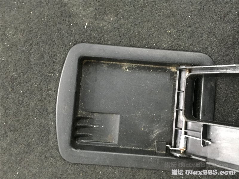

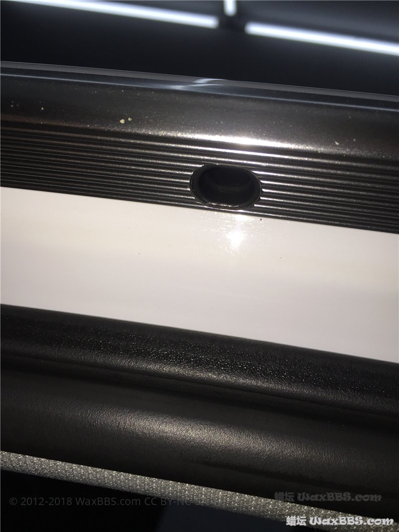

不知道什么印子 消灭它

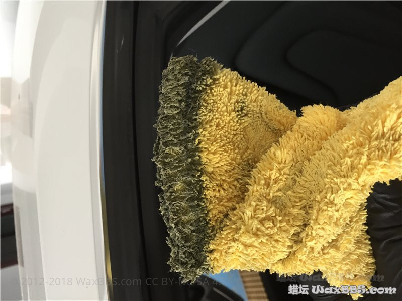

这一擦 这超细纤维基本上只能洗洗轮毂了 已经上不了台面 汗

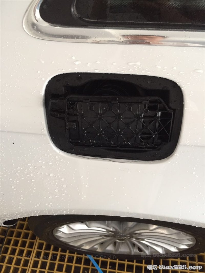

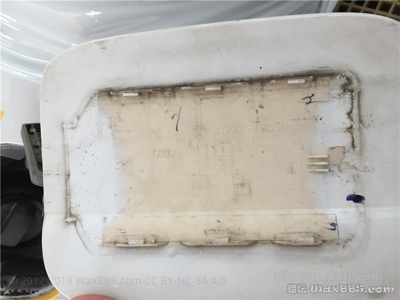

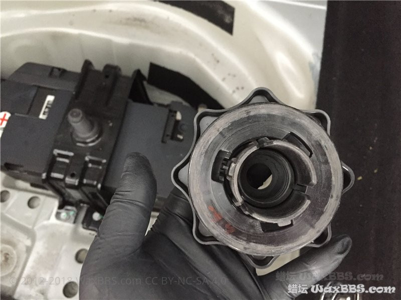

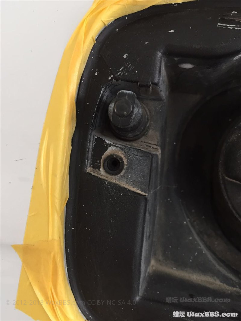

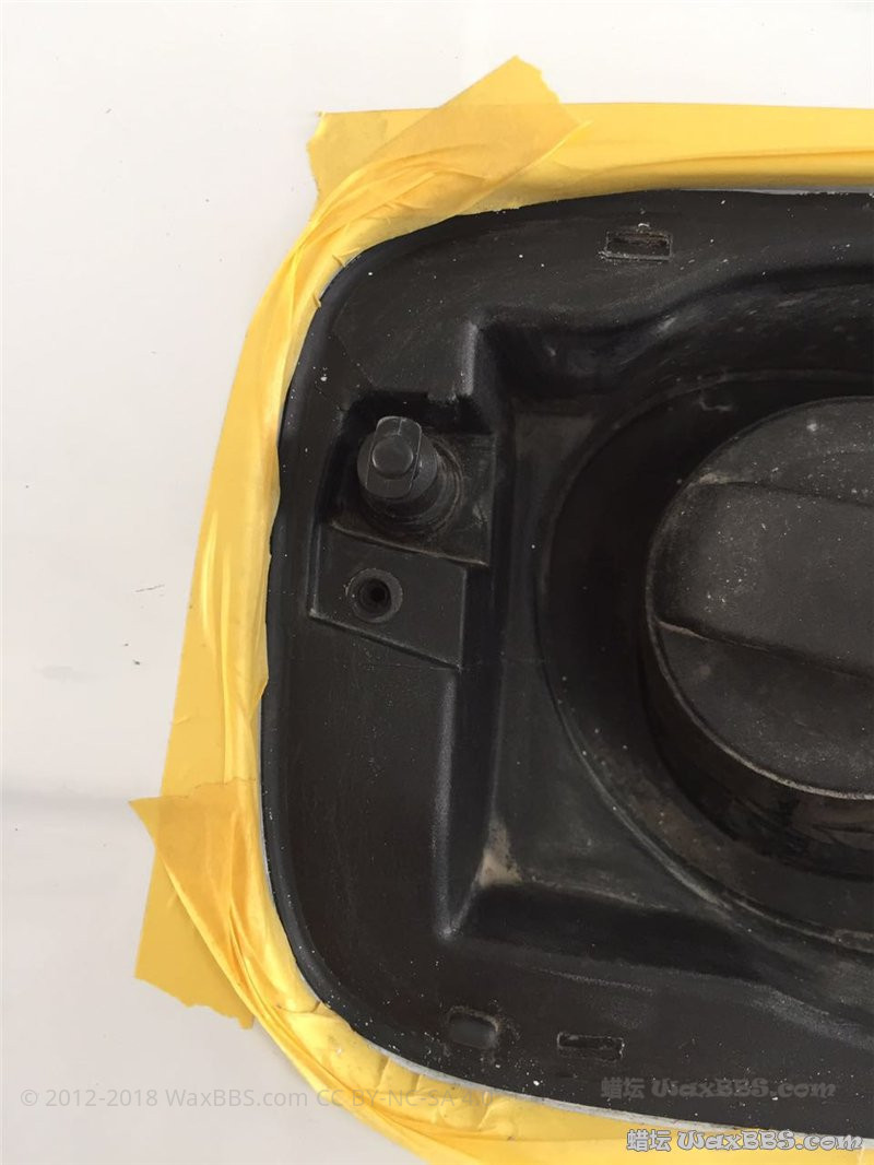

油箱盖好拆 顺便拆了洗洗

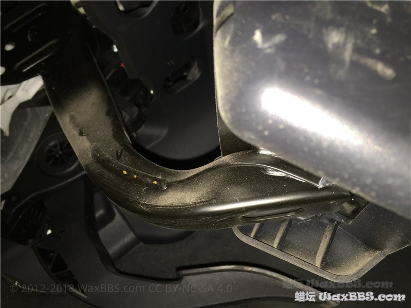

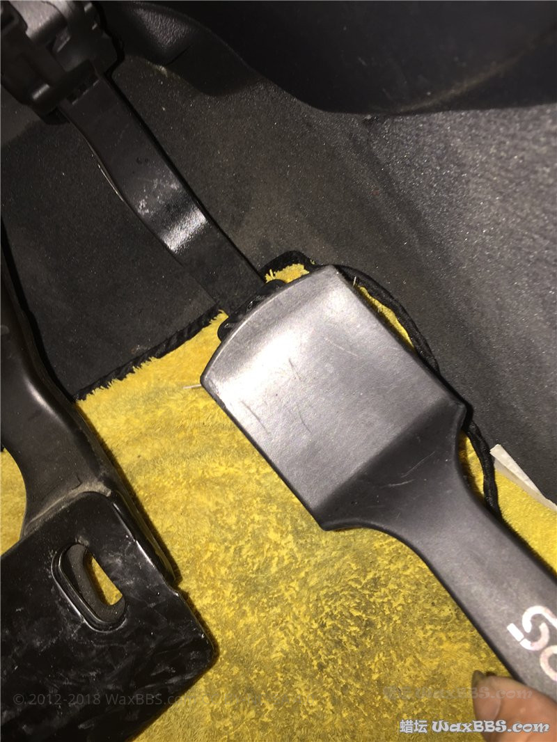

刹车踏板上的橡胶垫 已经拆下来刷了 脏了刷 刷了脏 这就是汽美的乐趣 放家门口的垫子天天踩 每过段时间还不是要洗洗 都是用来踩的
刷好了先包起来 我是舍不得踩上去的
这里为什么也有沙子 晕....

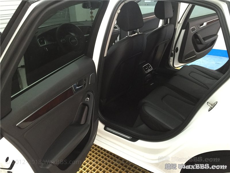

来几张完工照 看下这两天的劳动成果
