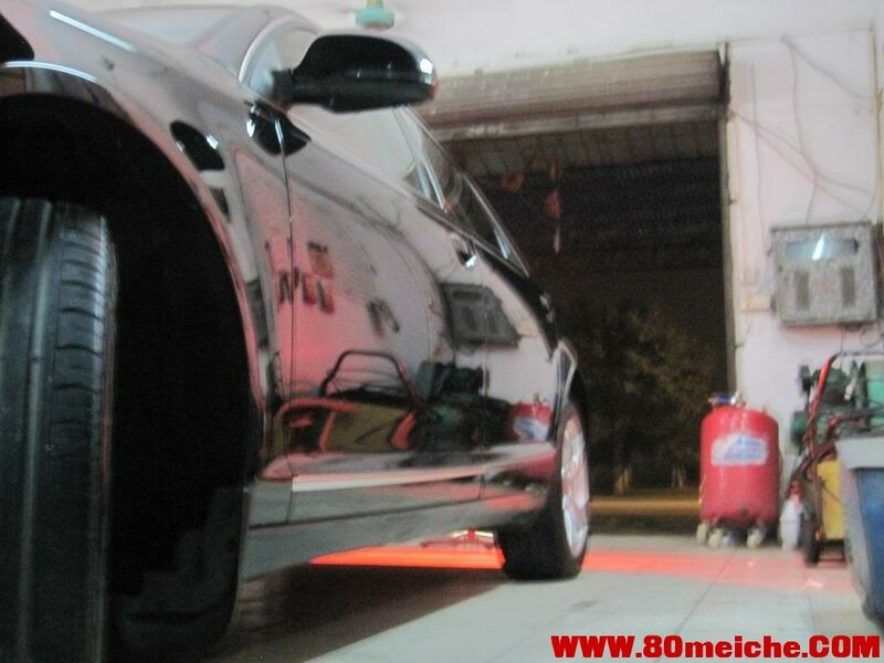

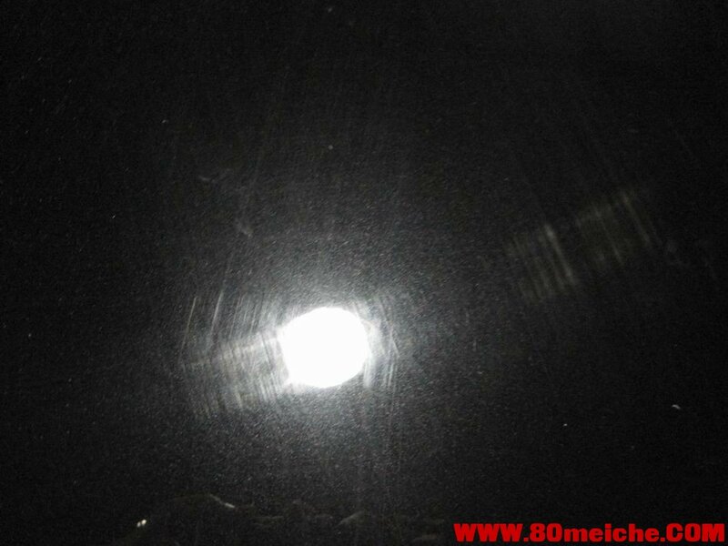

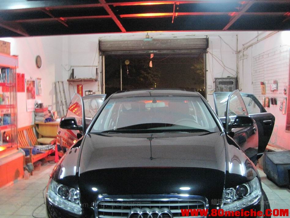

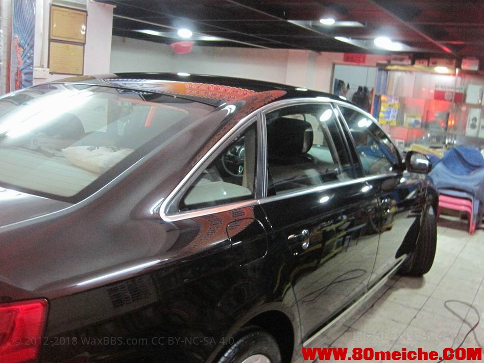

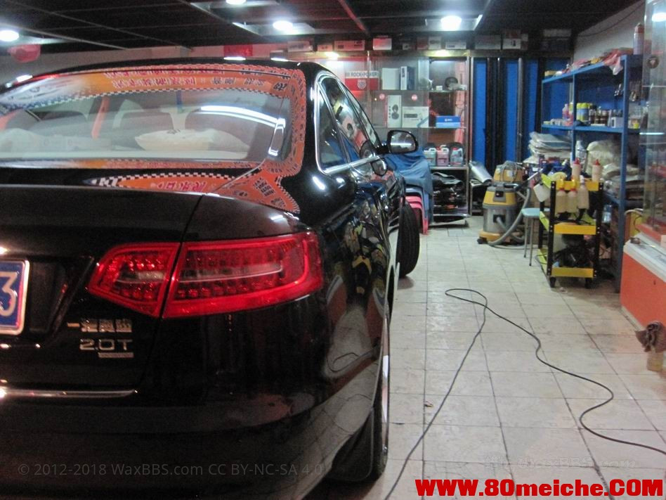

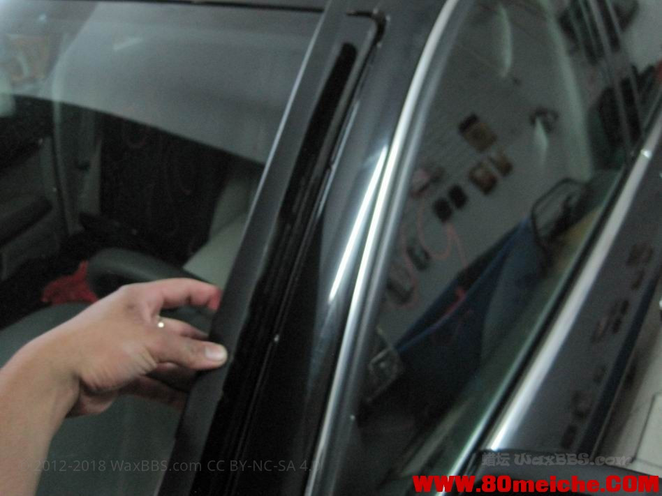

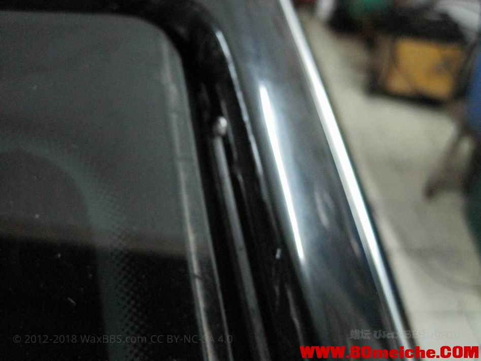

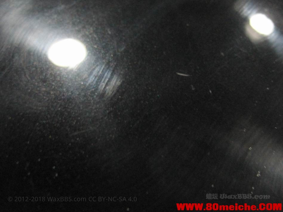

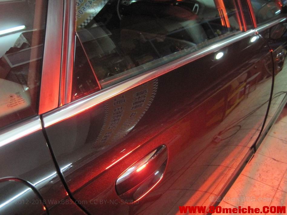

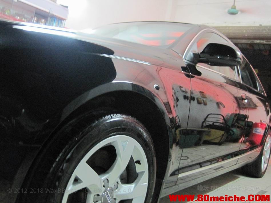

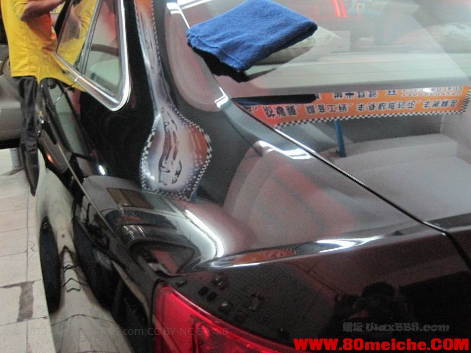

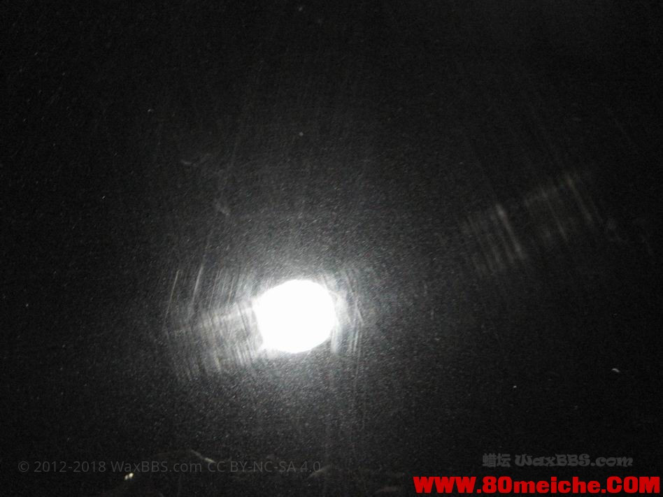

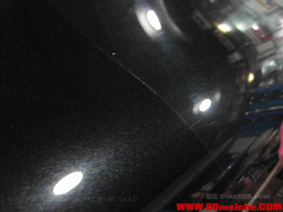

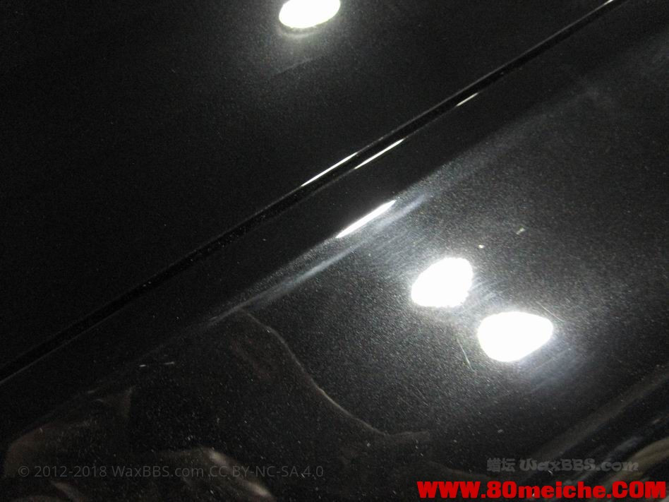

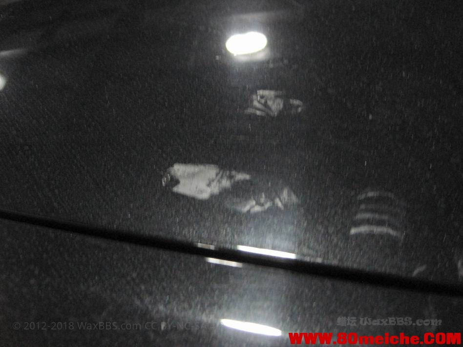

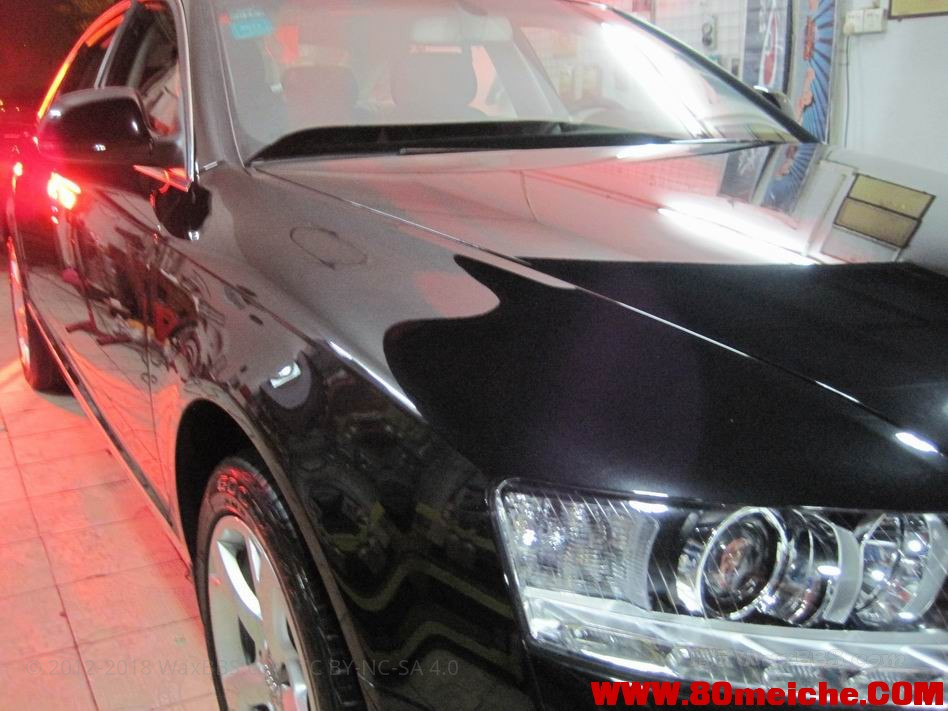

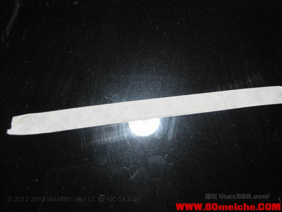

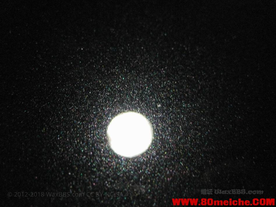

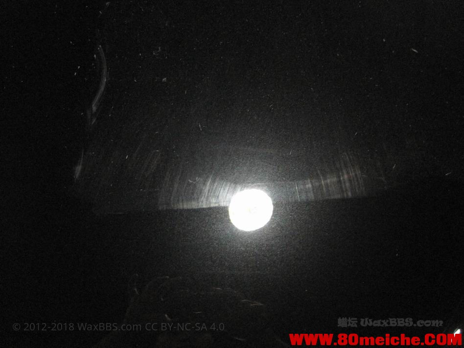

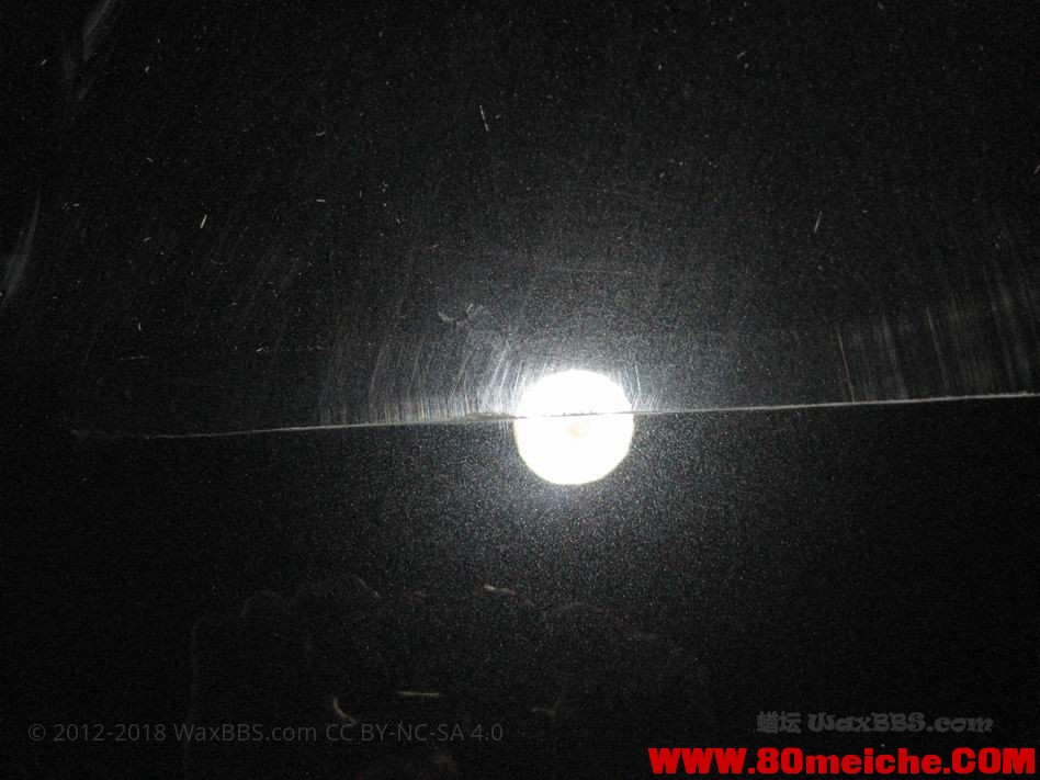

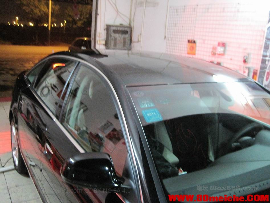

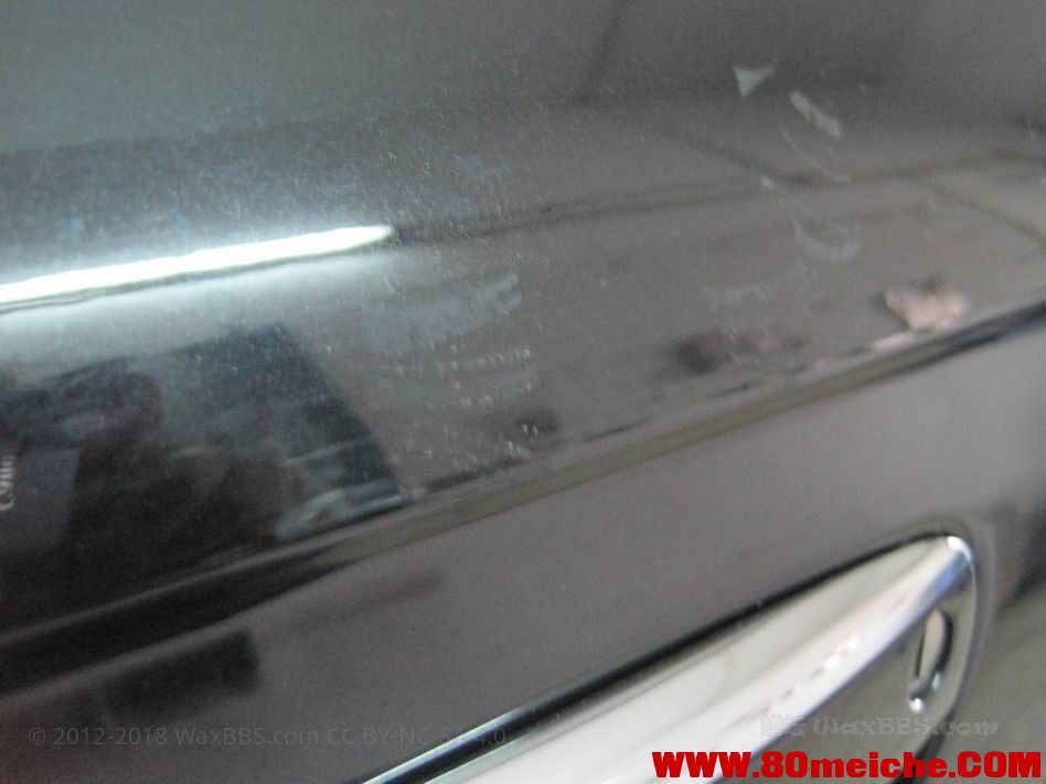

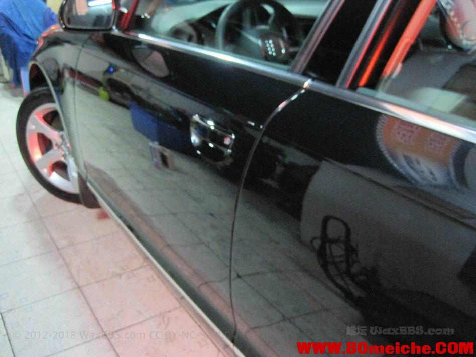

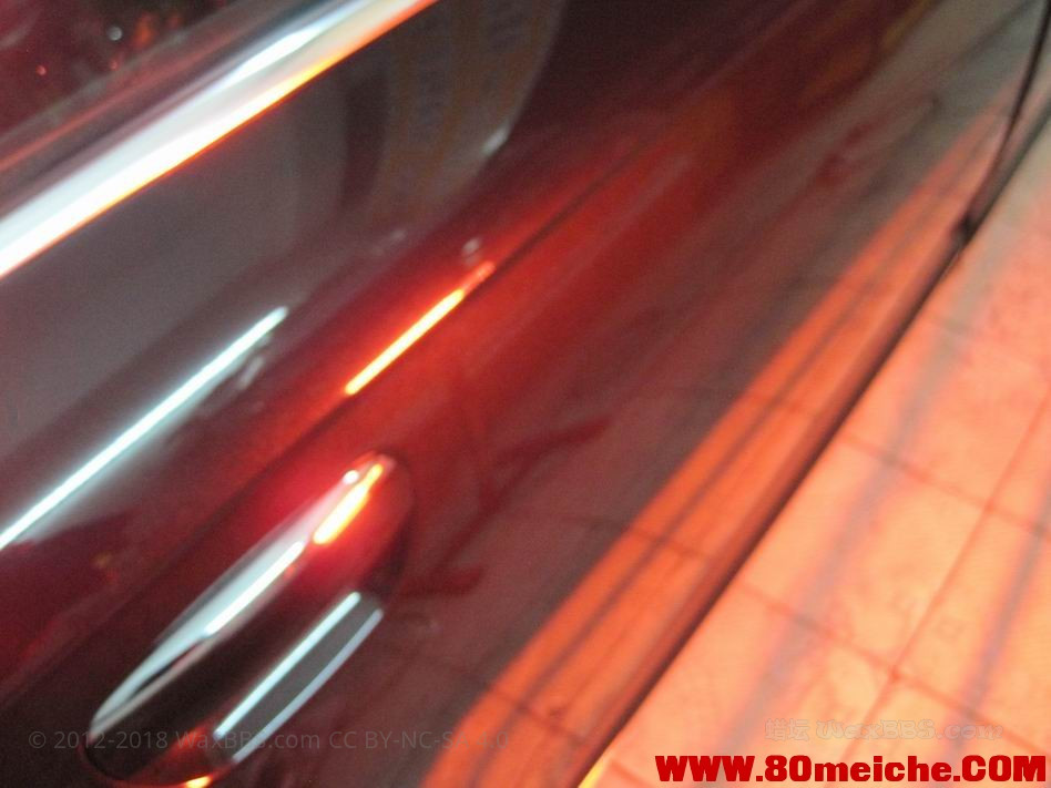

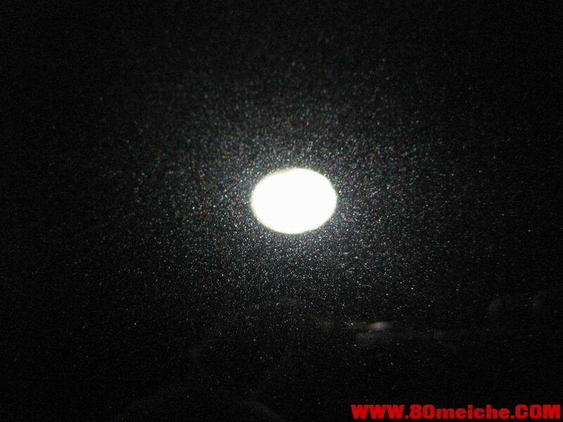

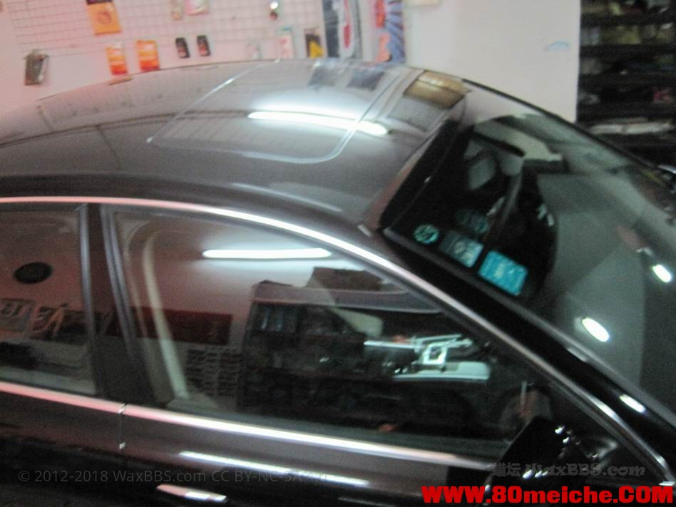

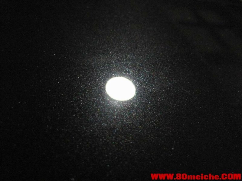

车主是个高富帅,很高很帅的车主,而且非常随和。非常NICE……最欣赏这帅哥的还是因为他用车非常讲究,每次启动车子或者熄火前都等上2~3分钟冷却涡轮,很多人开涡轮车都做不到的好习惯。今次他的爱车借给自己村里的兄弟做婚礼车,车身多处出现丝带擦痕,还有玫瑰花的刺刮出来的划痕,别说他心疼,我也心痛!这么好的车啊~~~

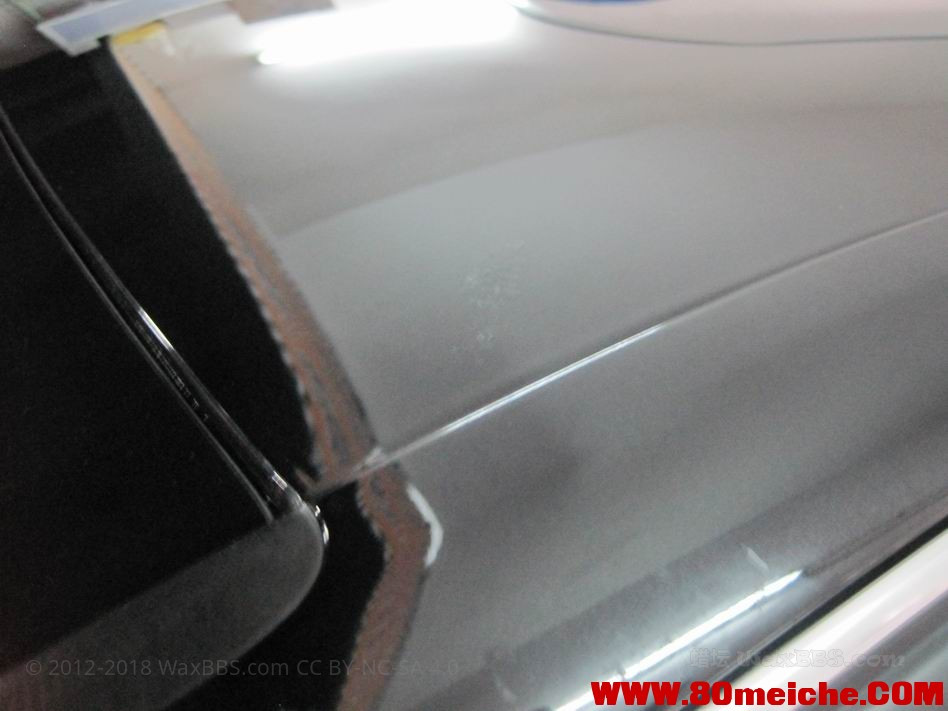

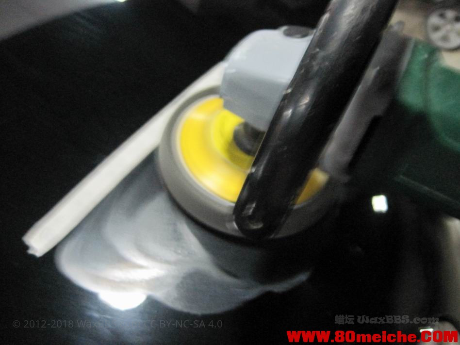

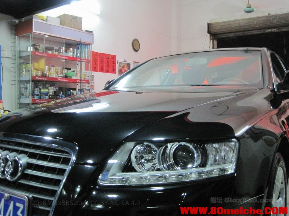

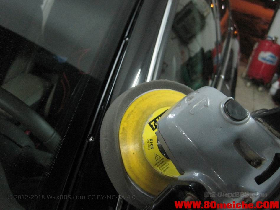

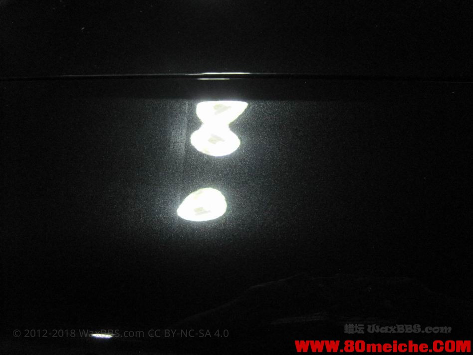

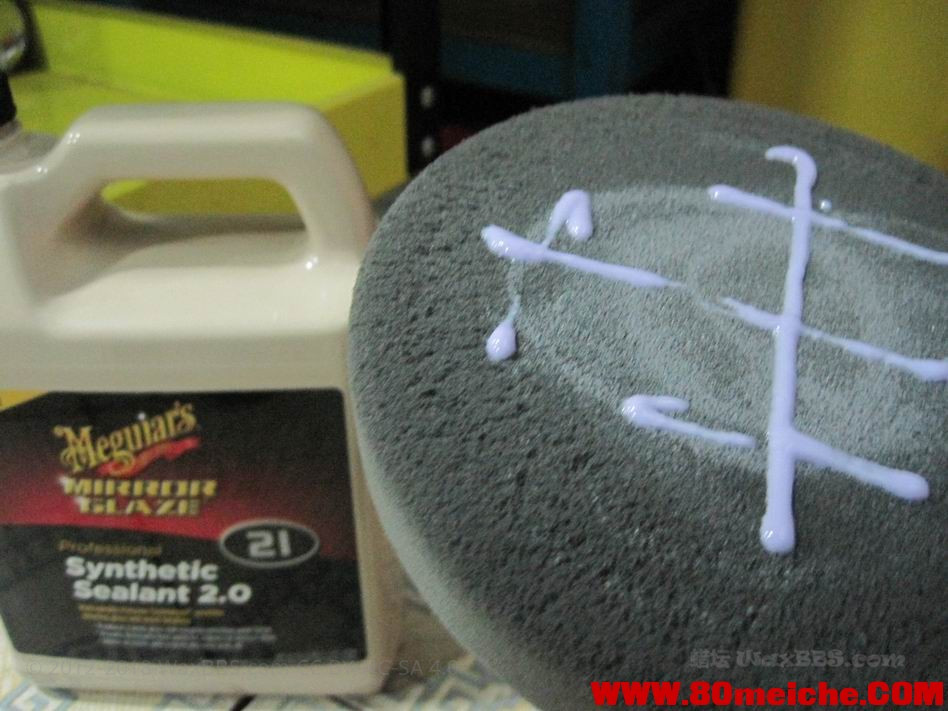

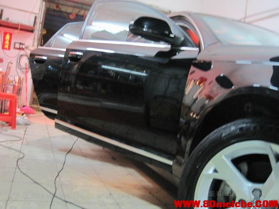

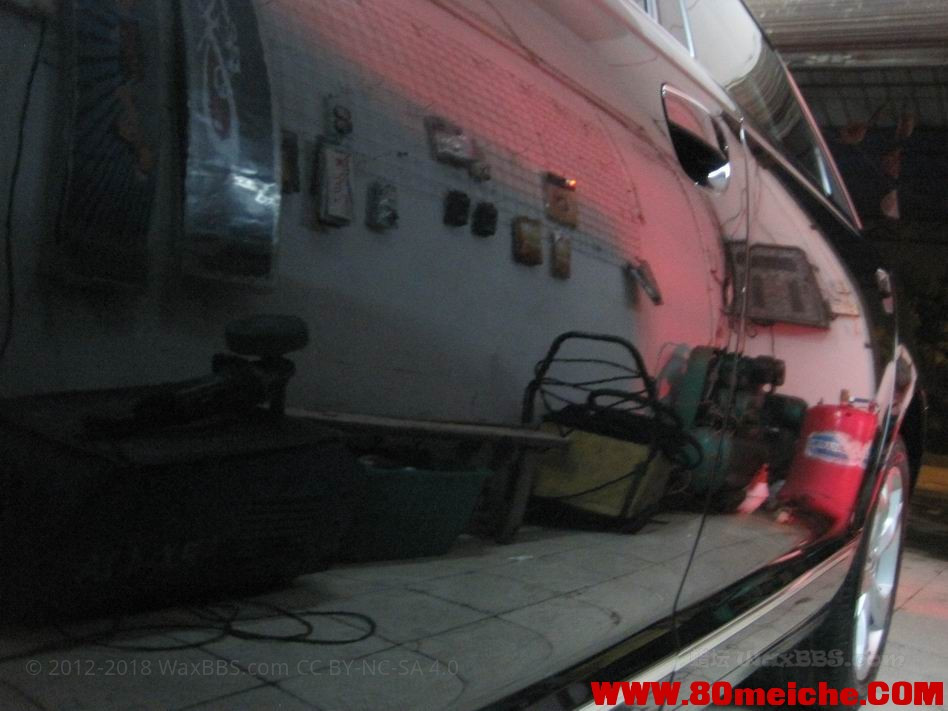

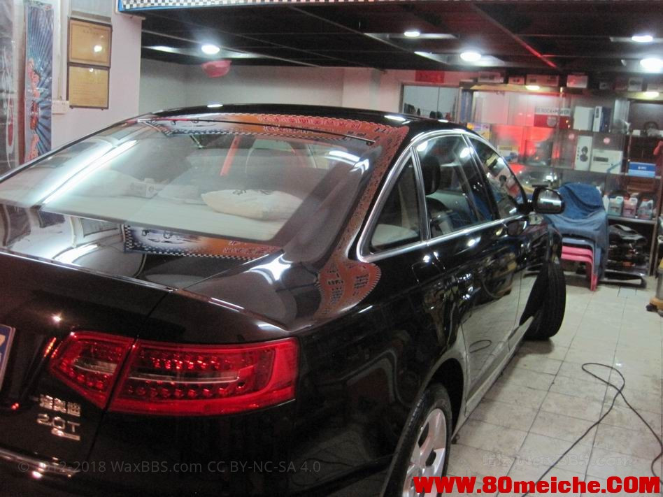

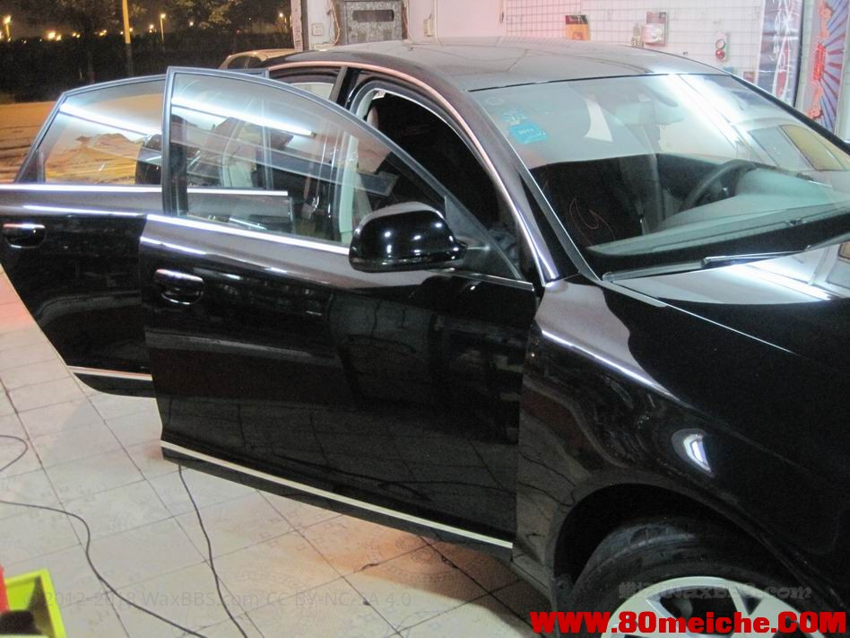

本车最终确定用烫蜡的方式上封体剂!因为封体剂是填补细纹、密封漆孔的密封材料。封体的好处就是和一般的蜡相比,抗氧化方面比较优胜。市面上很多高端的釉的产品也是属于封体。封釉只是国内的人创造出来的词语,意思是密封漆面后,漆面像瓷器的釉面一样光滑。

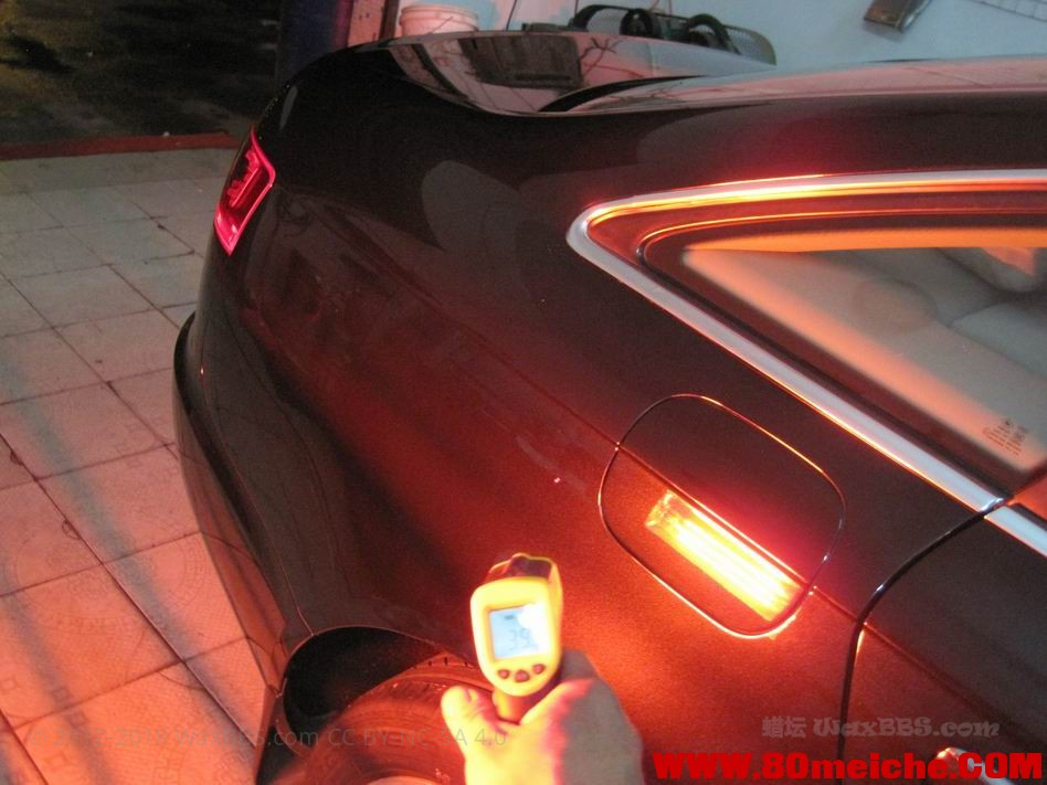

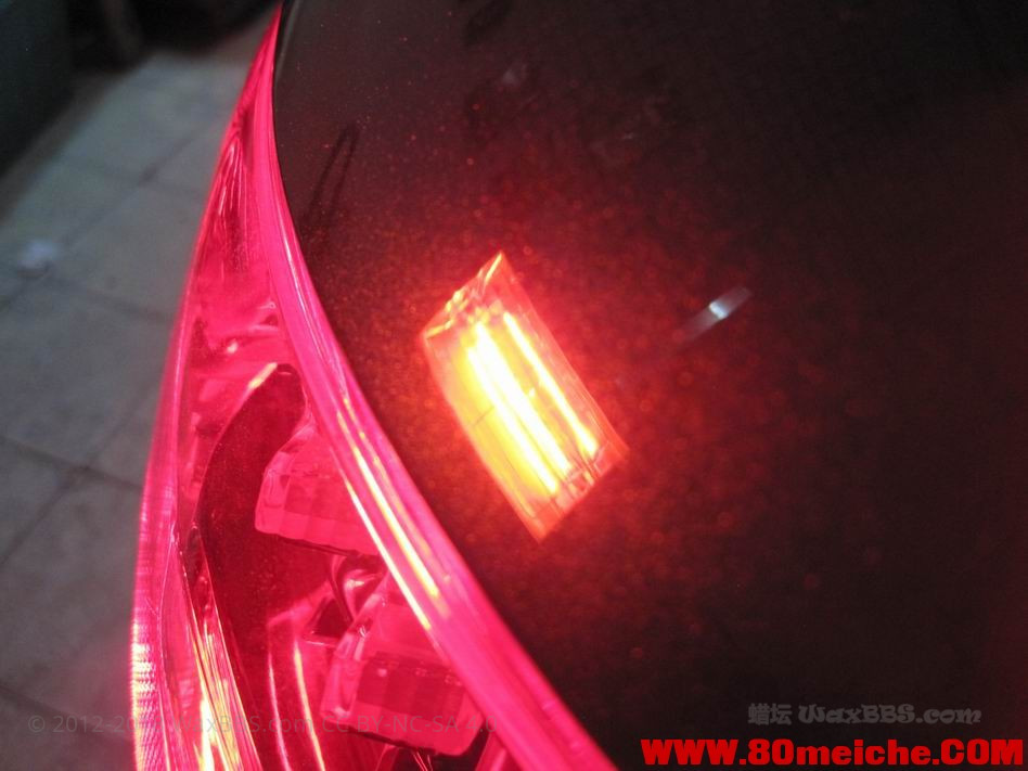

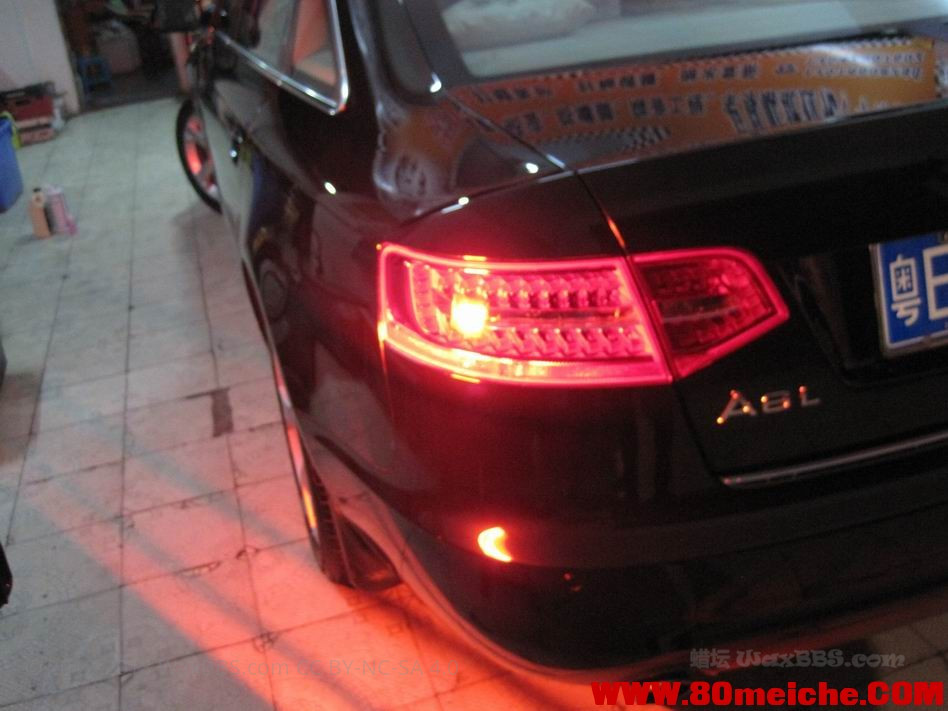

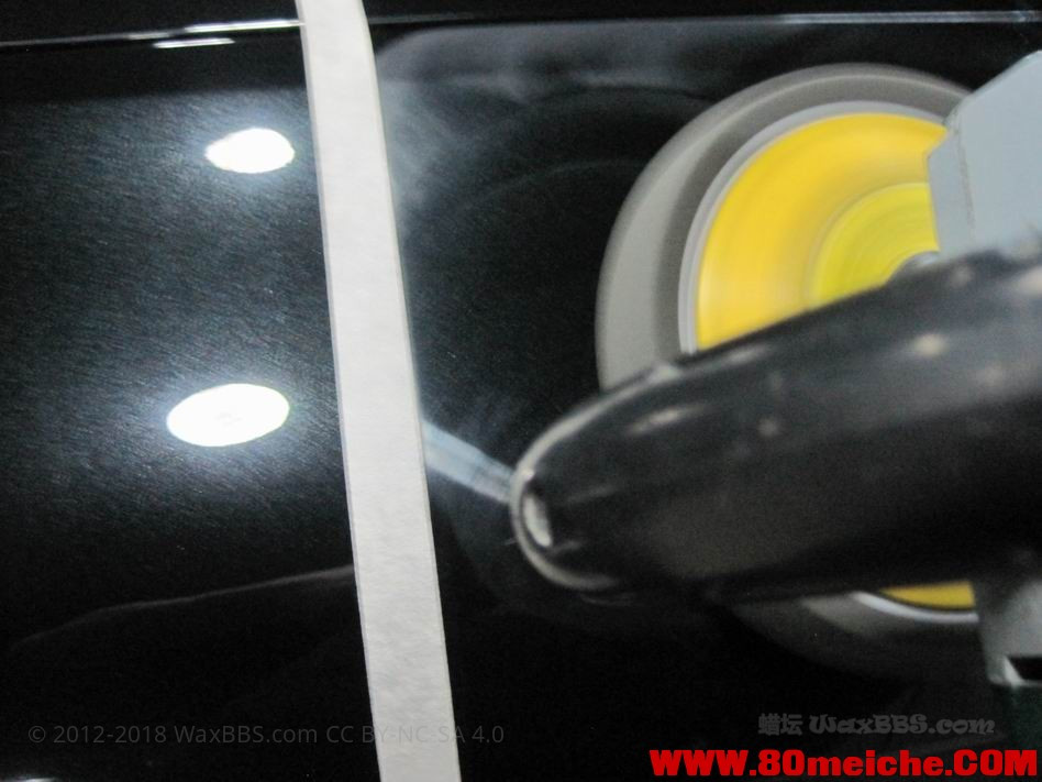

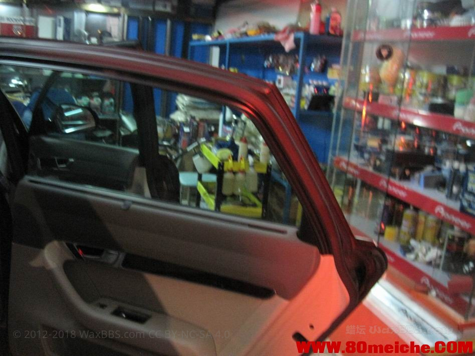

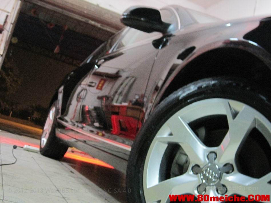

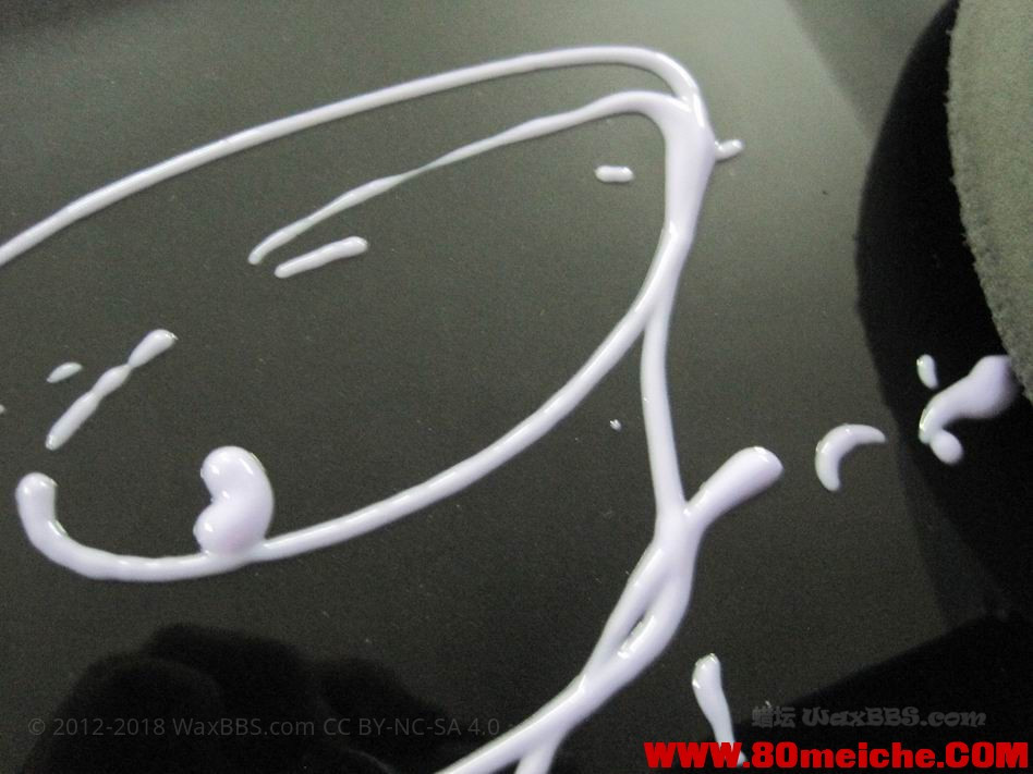

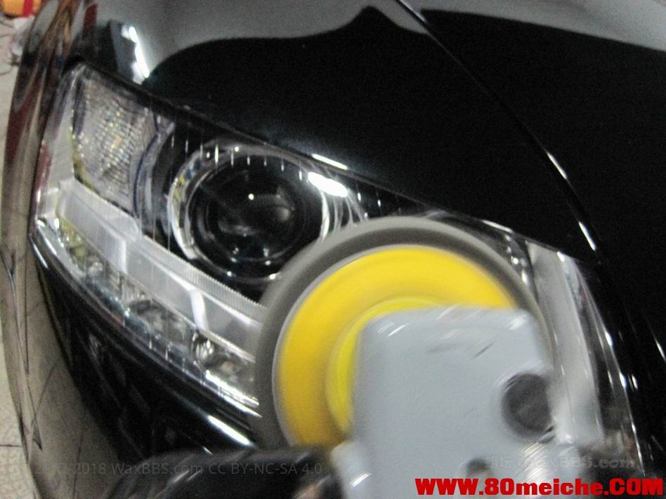

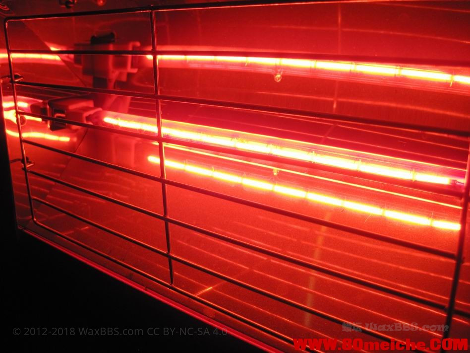

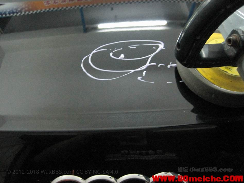

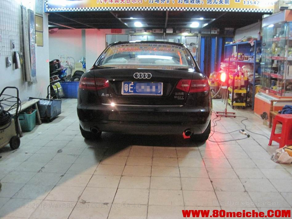

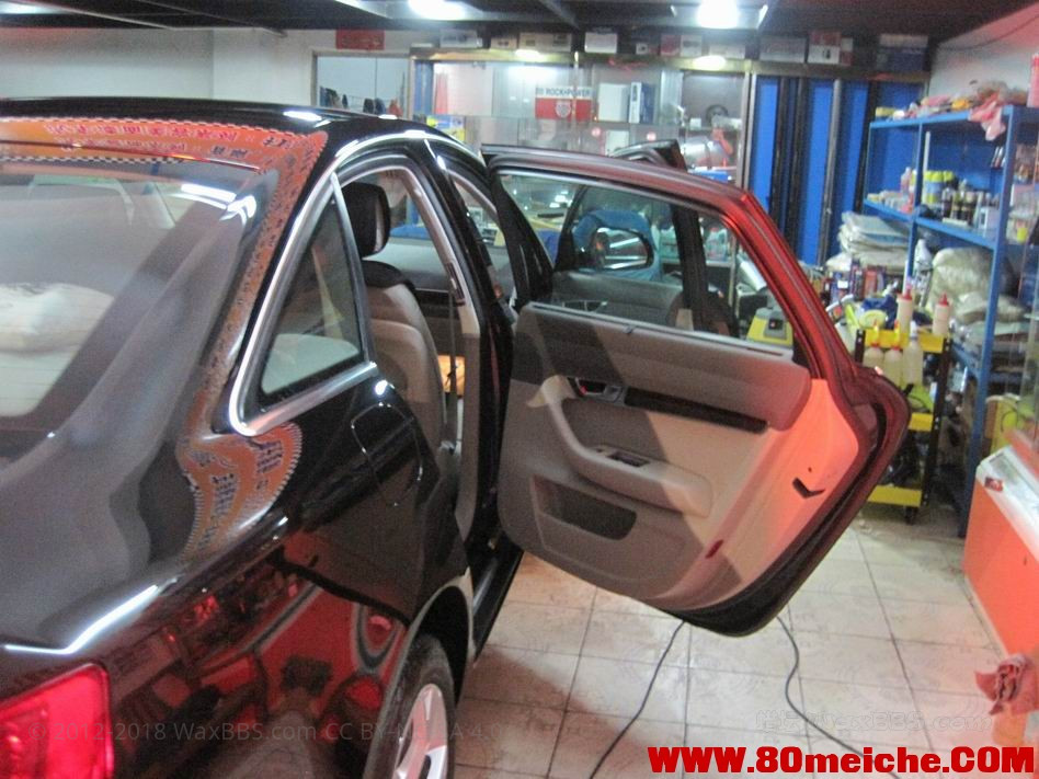

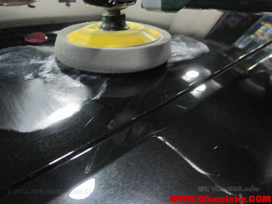

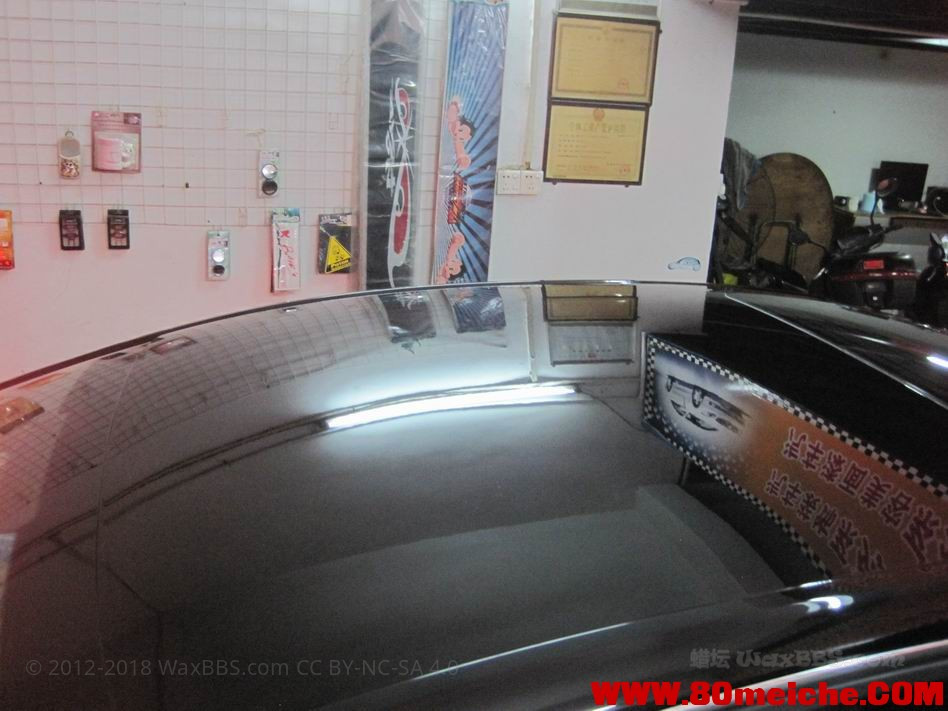

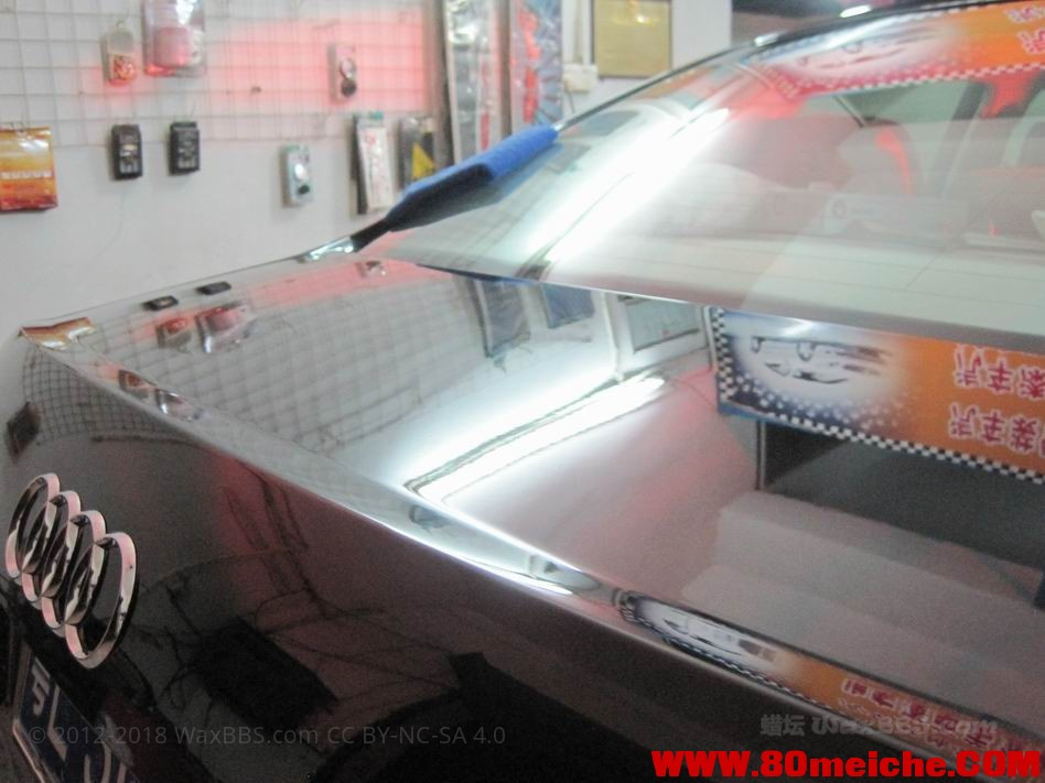

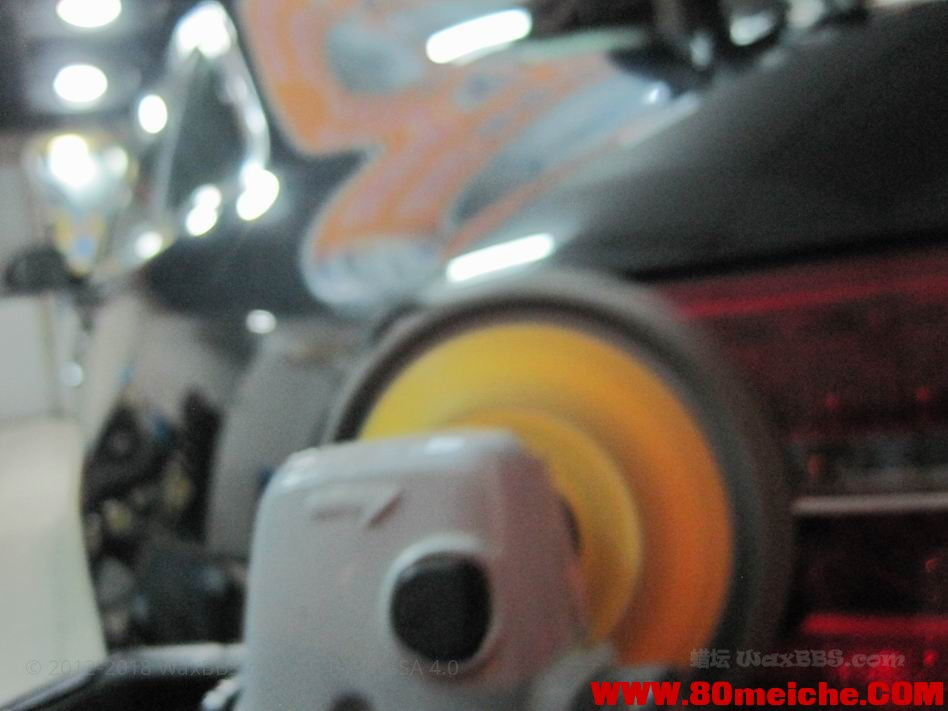

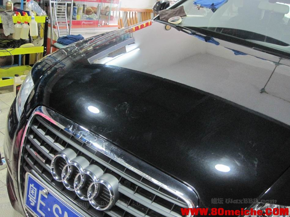

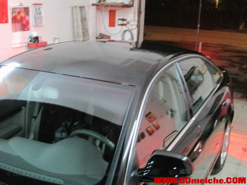

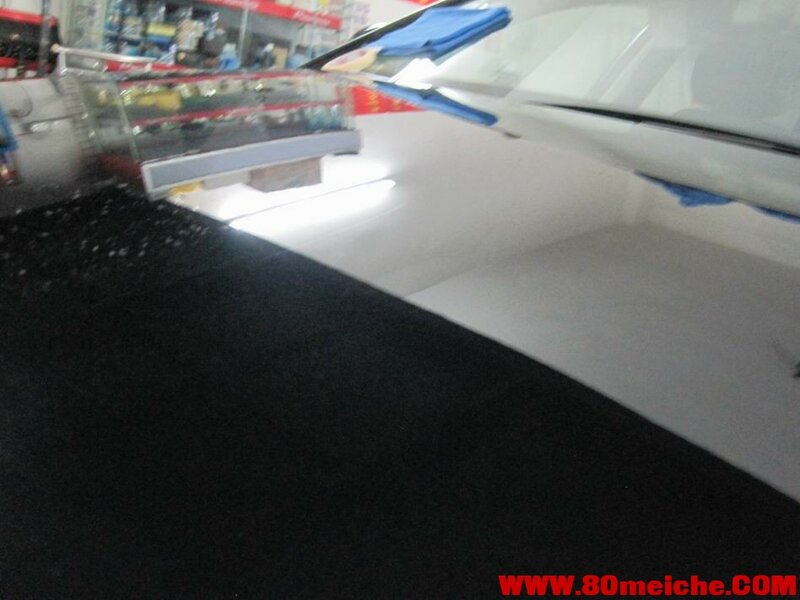

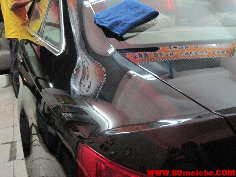

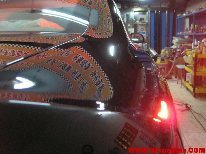

烫蜡是指用抛光的形式上保护蜡。利用抛光剂的高转速产生适当的温度,强迫封体或者蜡质烫在车漆上,然后用短波红外线加热固化。短波红外线有个好处,就是和其他的加热方式不同,它不是从表面开始热,而是从底层的漆面和表层同时加热。因为良好的穿透性。应用广泛:D
zippo1000 发表于 2012-6-26 09:06

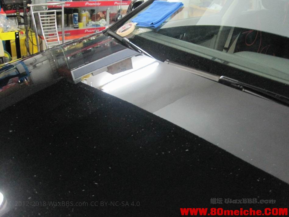

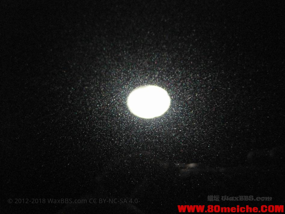

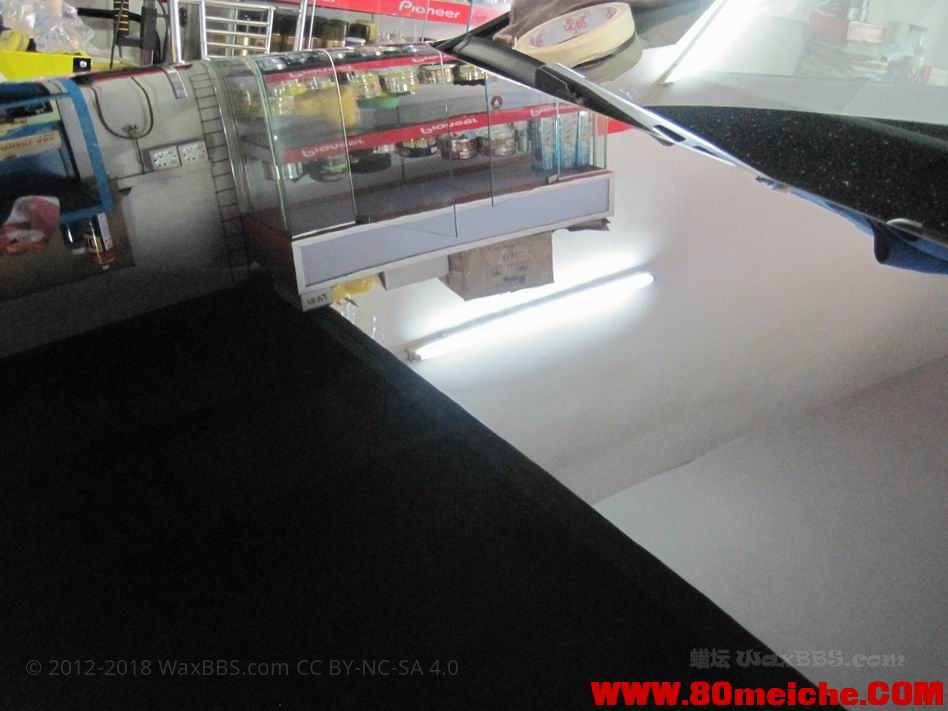

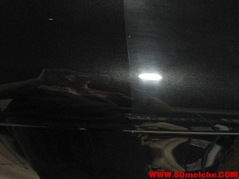

明仔,这台车先是用中研,再镜面,然后再封体?

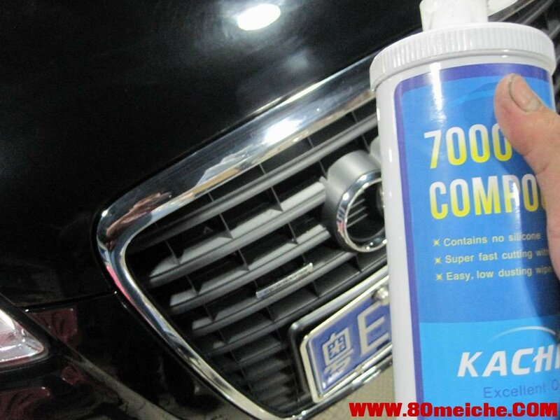

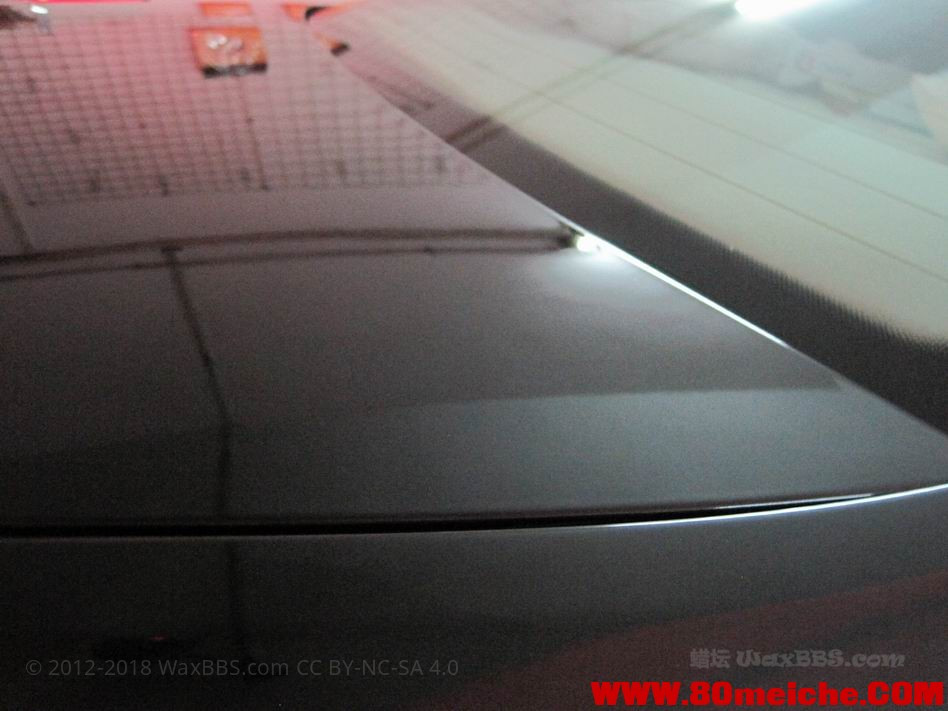

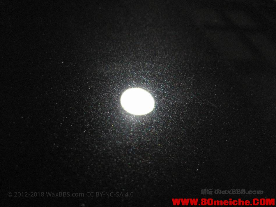

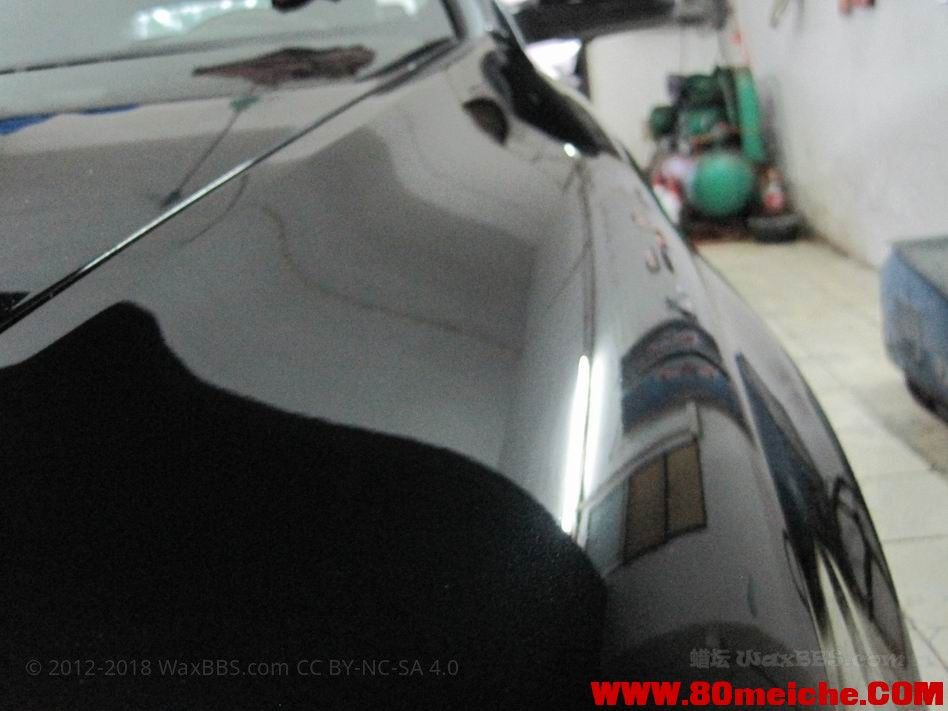

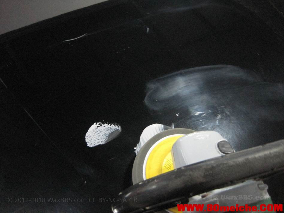

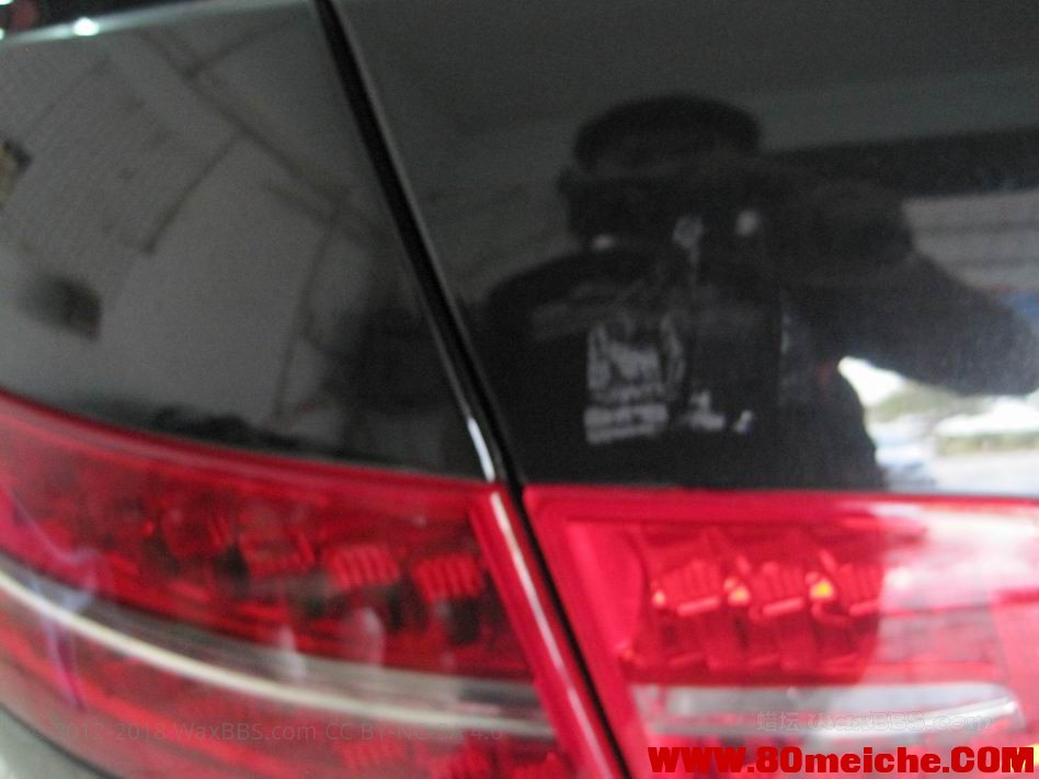

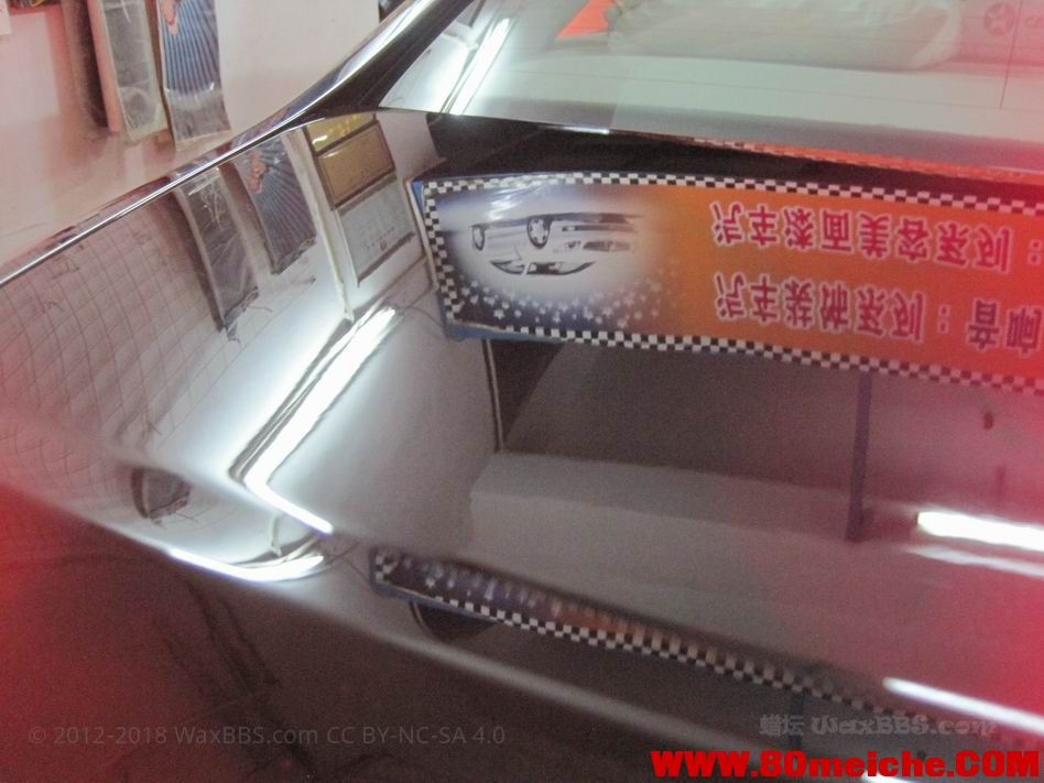

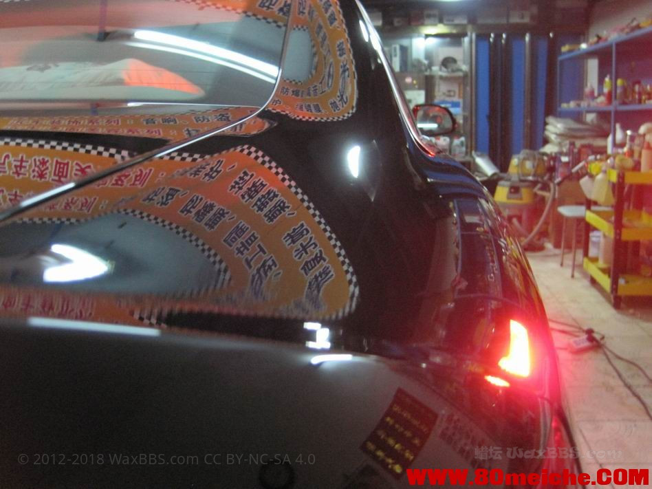

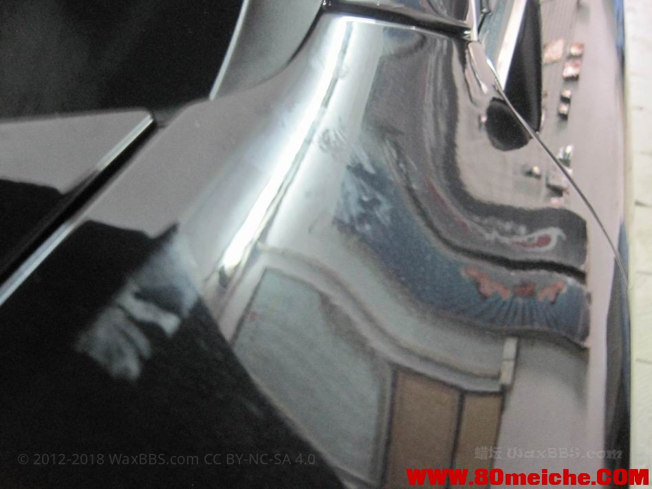

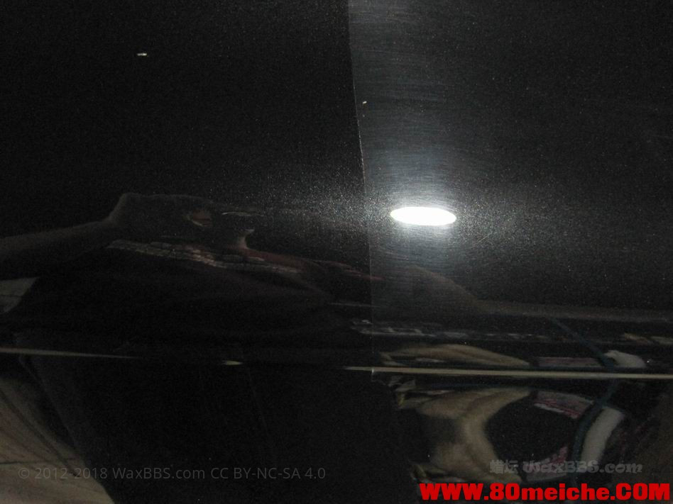

局部伤痕中研磨,其他用镜面剂混合M21封体。比较快捷的做法。效果出来也让人接受。{:37:}
zippo1000
2012-06-10
镜面剂可以和封体剂混合在一起使用吗?那就可以省下一道工序了
你这车做的 太让人眼馋了
