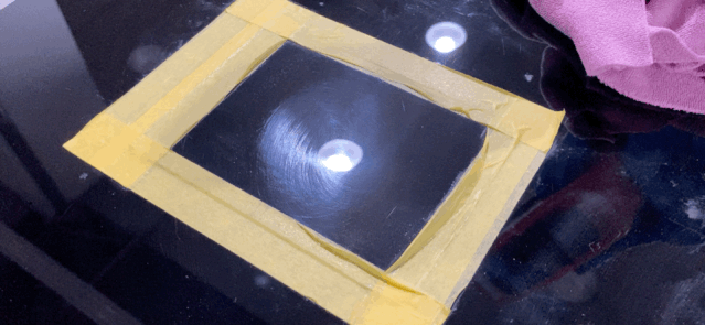

Step 1:裁判在赛前预先制作统一规格的划痕。
Step 2:比赛的终极目标就是完全消除这条划痕

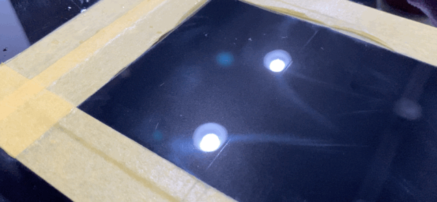

优等品质
漆面好像什么都没发生过一样,深划痕完全消失掉了,漆面也没有留下抛光后的痕迹。

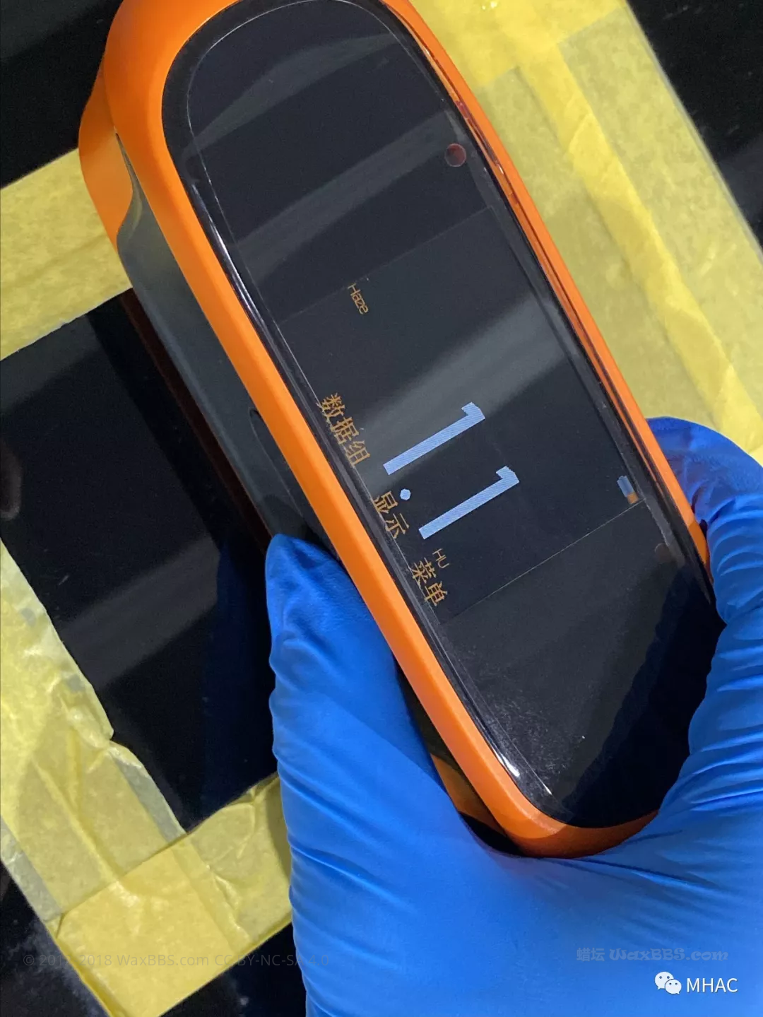

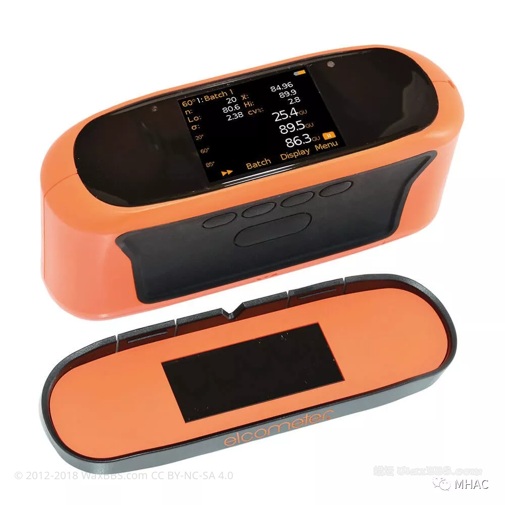

神器简介:来自英国的Elcometer 480T,通常应用于专业实验室涂层检测。专业的比赛,自然少不了专业的设备啦!
为了避免个人主观意愿等人为因素影响评定。因此,我们采用这款终极神器来测定雾影值,以示公平。

雾影值: 单位是HU,各位选手不要觉得数值越大很光彩!!因为。。。这表示漆面质量越差。下面小编上手演示的这个1.1HU可能就是拿到¥10000奖金的水平了,但老板说了,让我专心码字,不要再臆想了……
如果是下面这个数值,直接拿着主办方AEA提供的本次赛事礼品回家去就好了……
