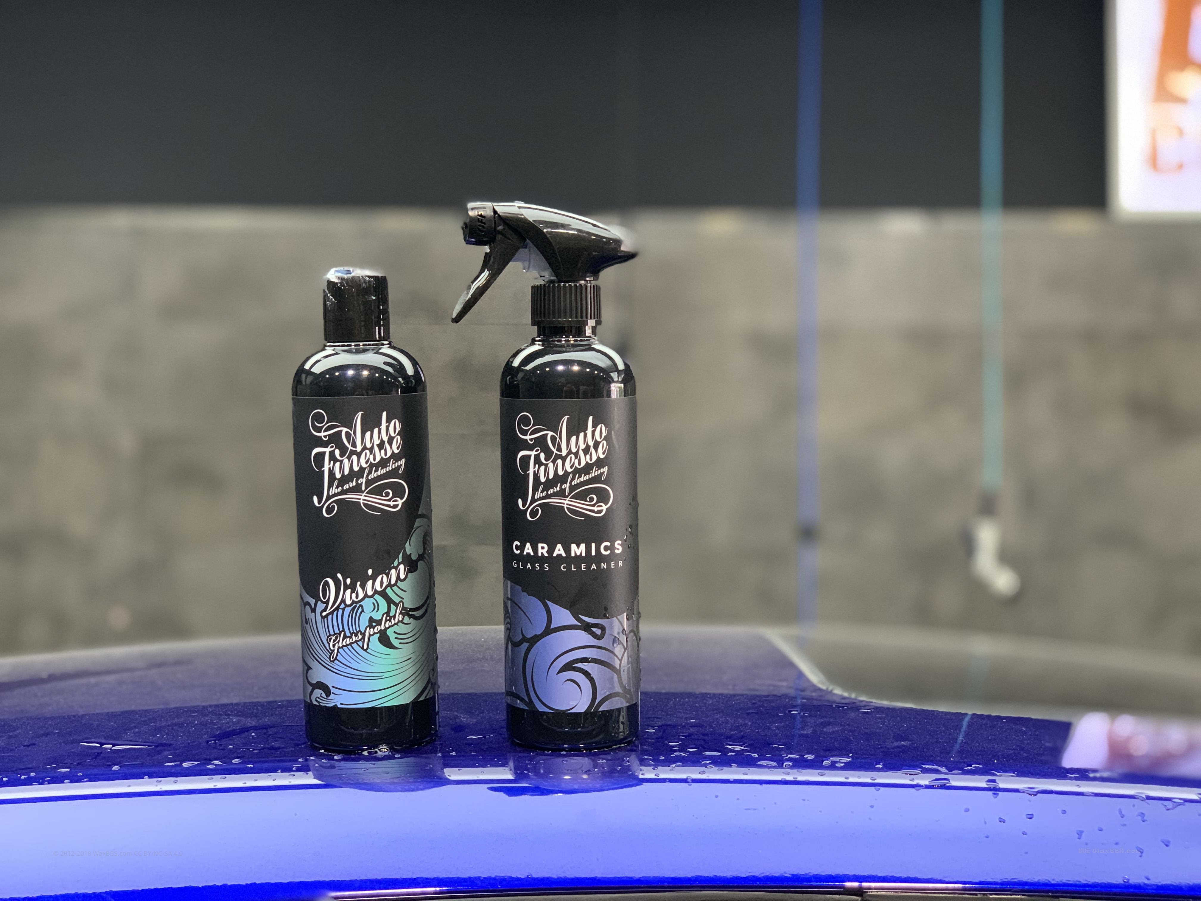

AutoFinesse玻璃套餐(快速清理喷雾+清洁乳+镀膜喷雾)

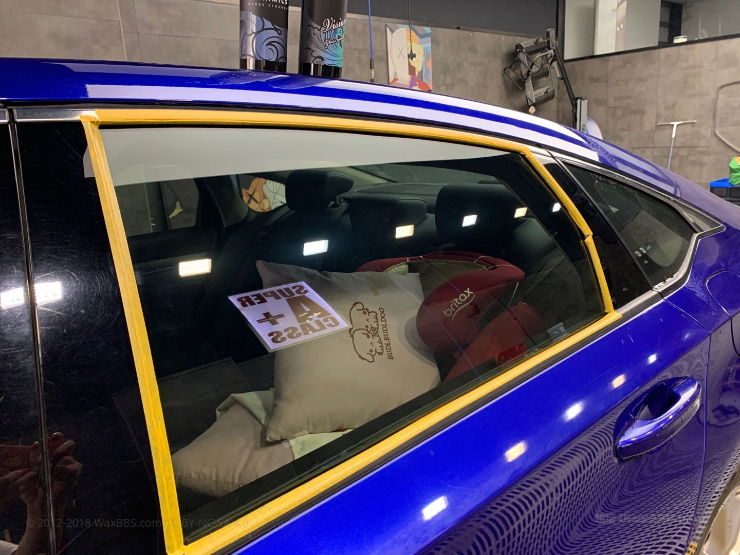

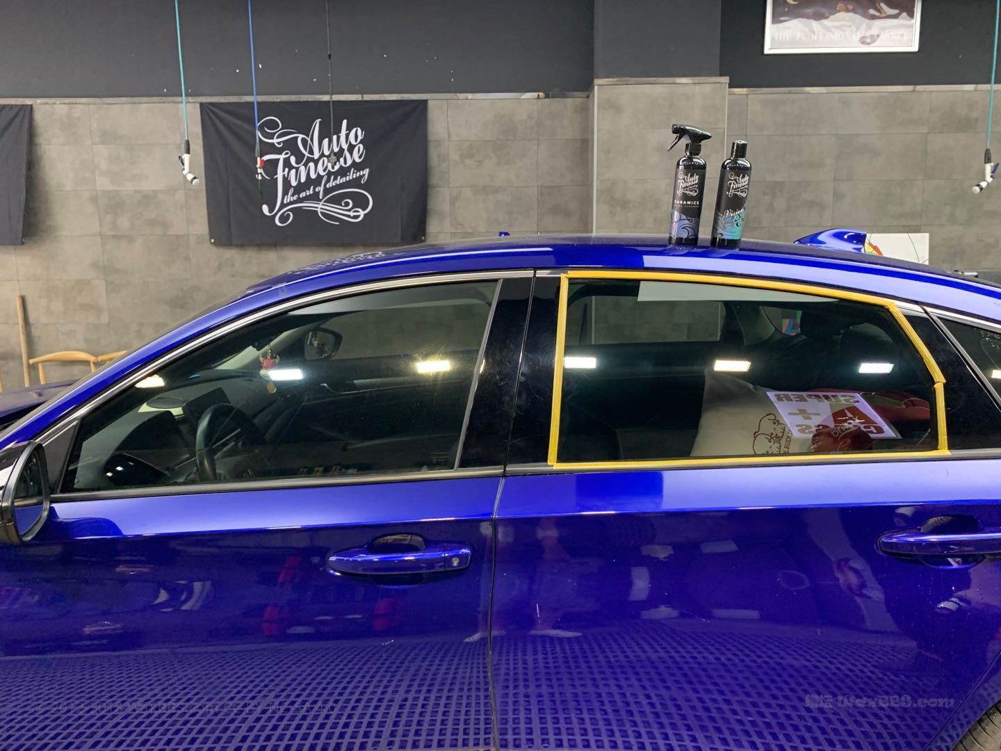

车窗做参照比较明显,此车为2019年雅阁,车主由于长时间不洗车,并且长时间被雨水空调水等攀附蒸发,导致玻璃水渍极多。

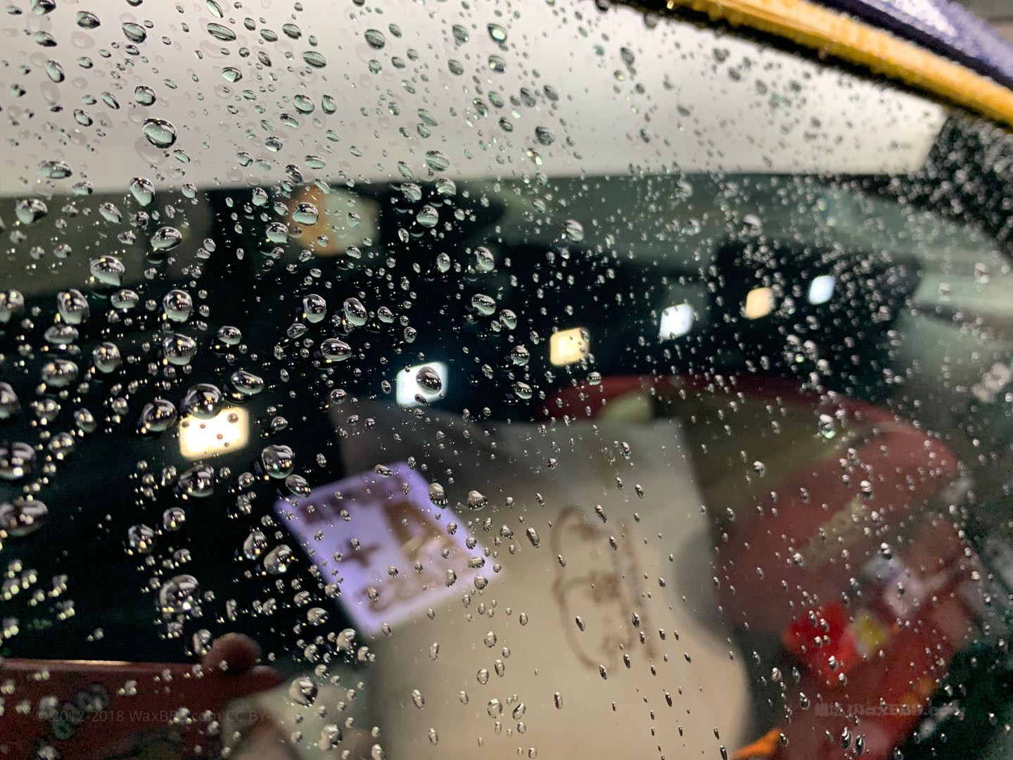

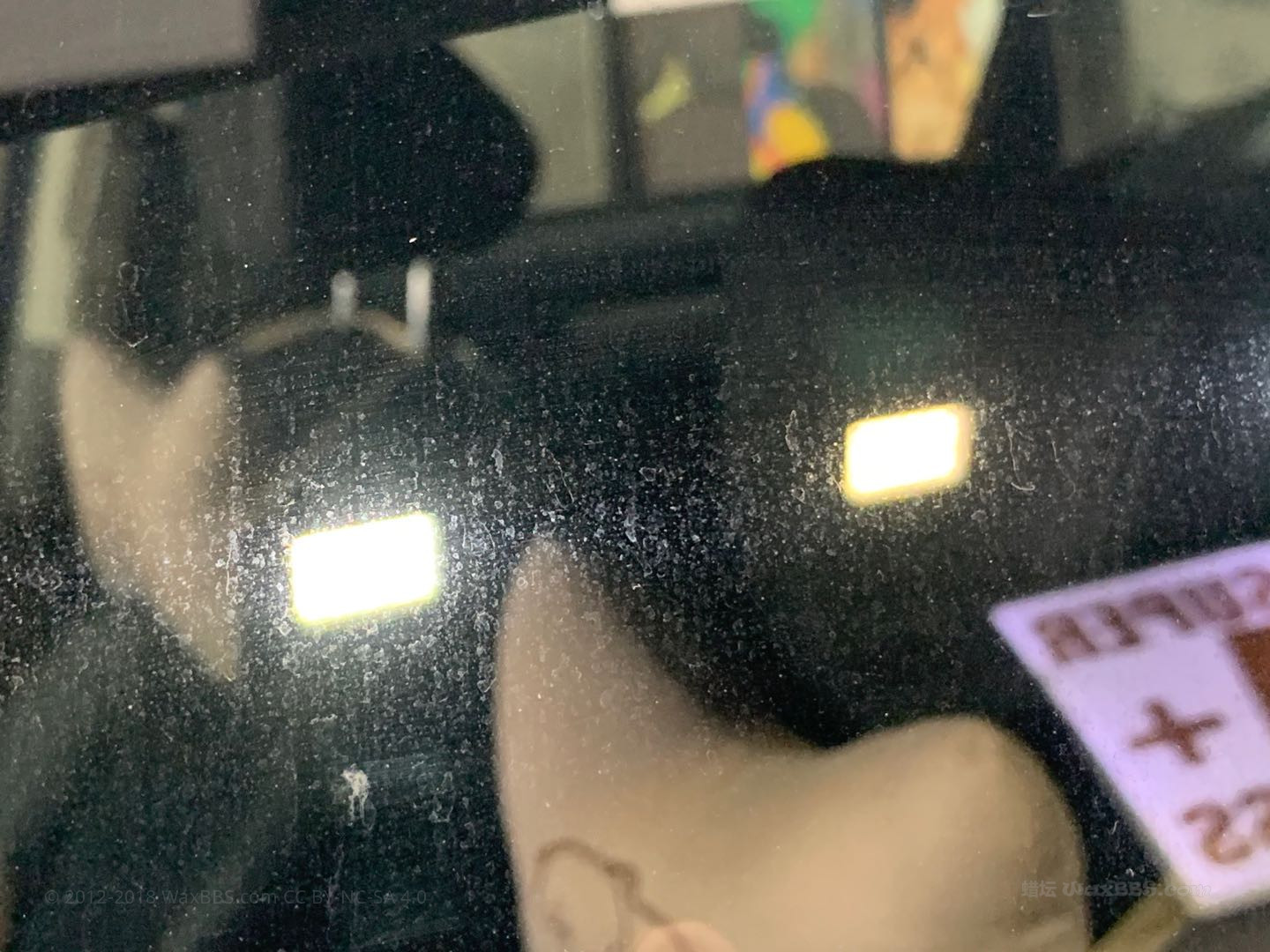

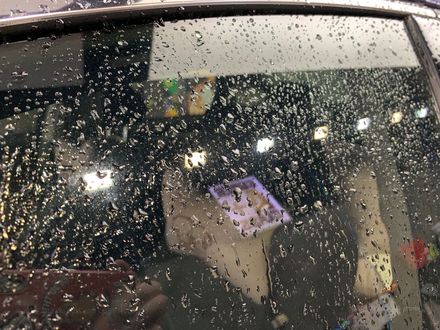

随便看一下玻璃上的密集水渍(已经洗车液清洗,并且上清洁喷雾两遍后的效果)。

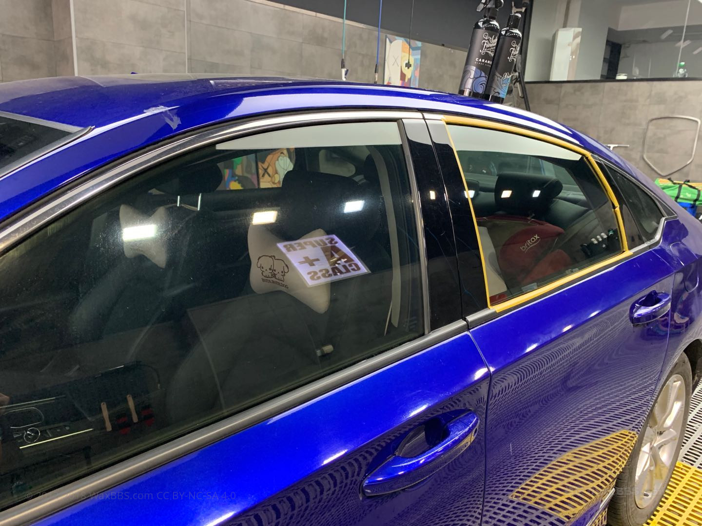

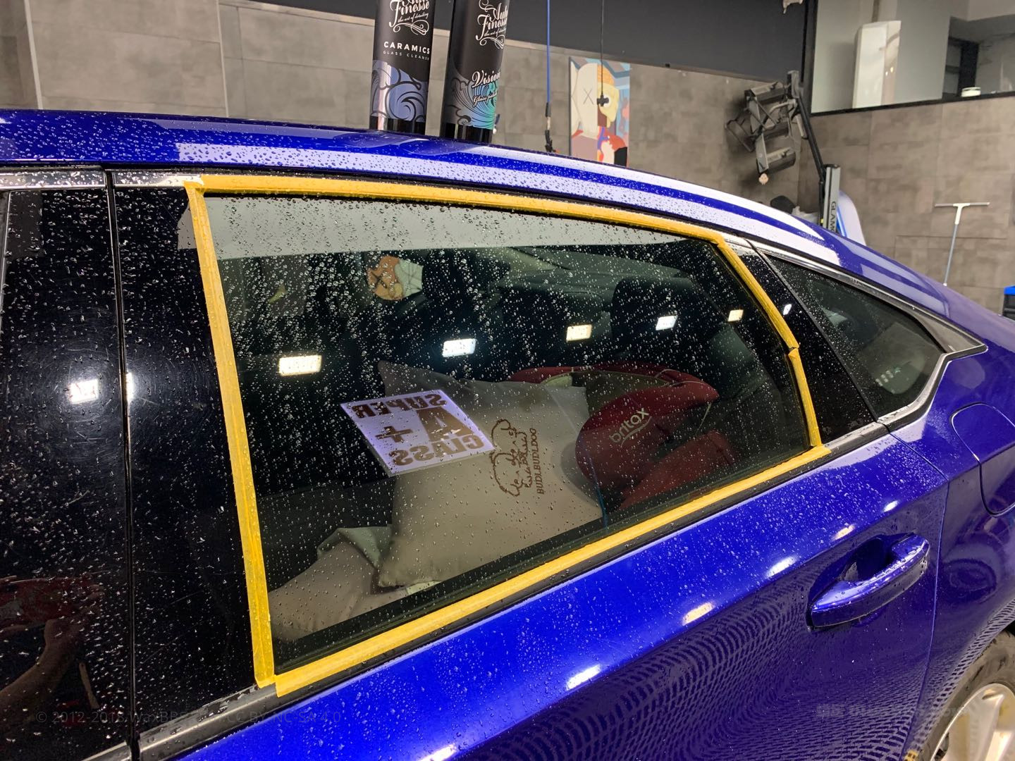

接下来就开始准备研磨
左边玻璃除水渍清洁乳,右边是镀膜喷雾

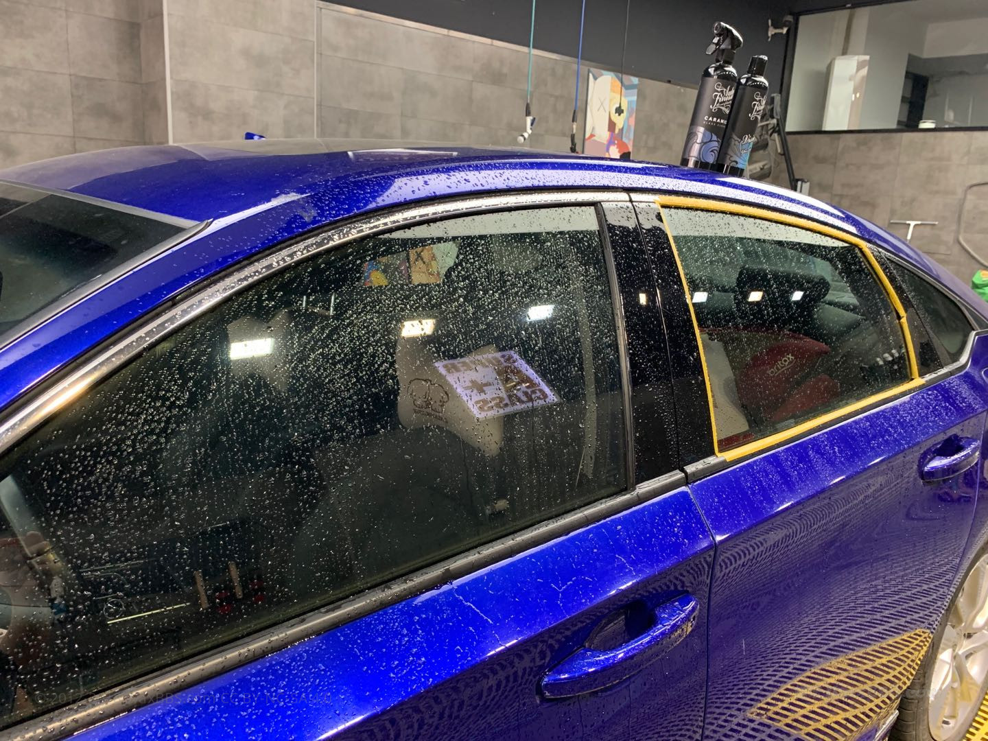

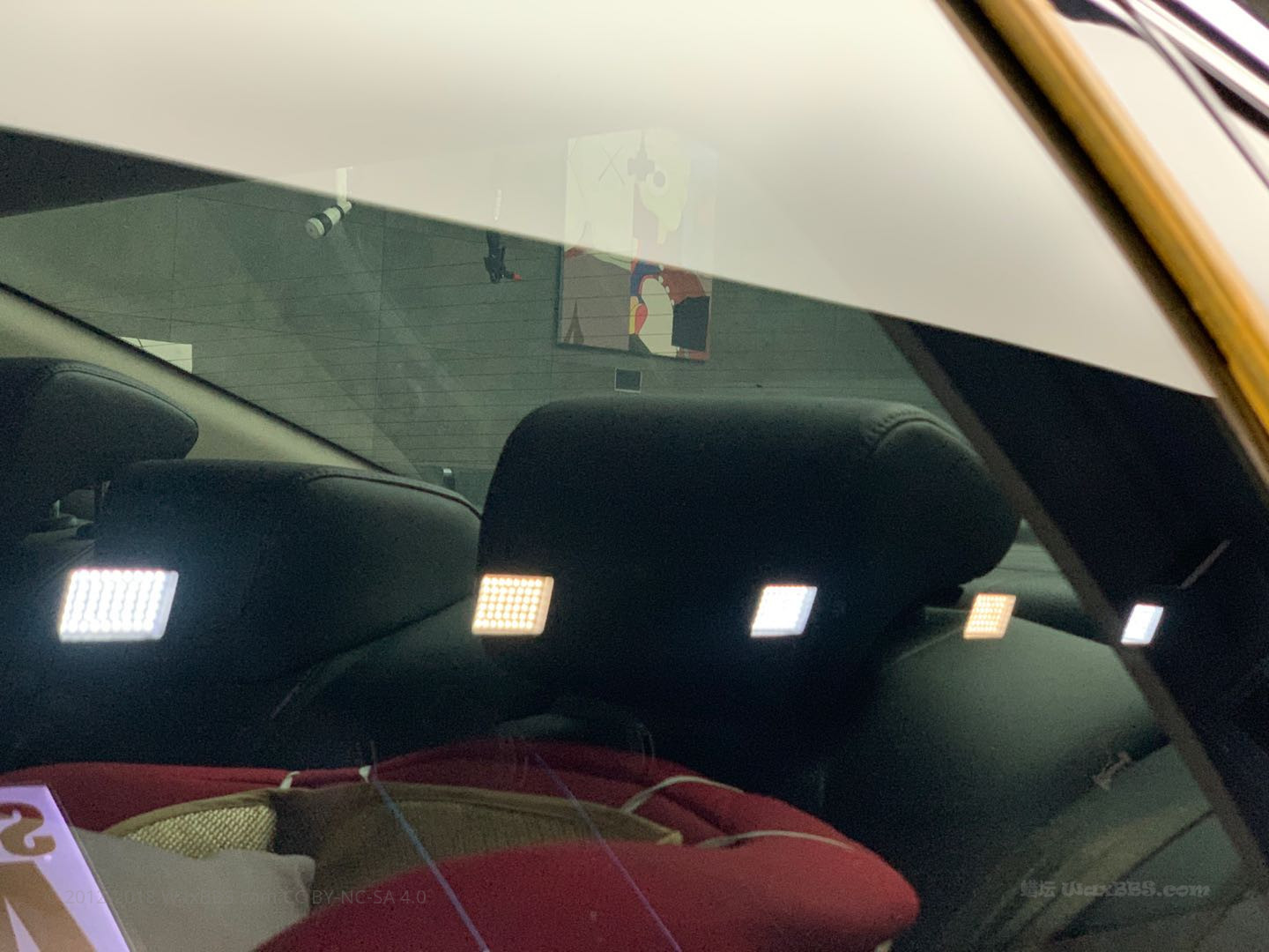

经过两次的研磨后(水渍太密集太顽固就多次施工),效果就出来了。

清洁乳的效果显而易见,但施工还是比较耗时的,这款对玻璃保护比较好颗粒比较细。
镀膜喷雾效果一般,驱水效果没有预计的那么好,经过AF玻璃快速清洗剂清洗3-5次后镀膜效果消失。
接下来就开始准备研磨
左边玻璃除水渍清洁乳,右边是镀膜喷雾
