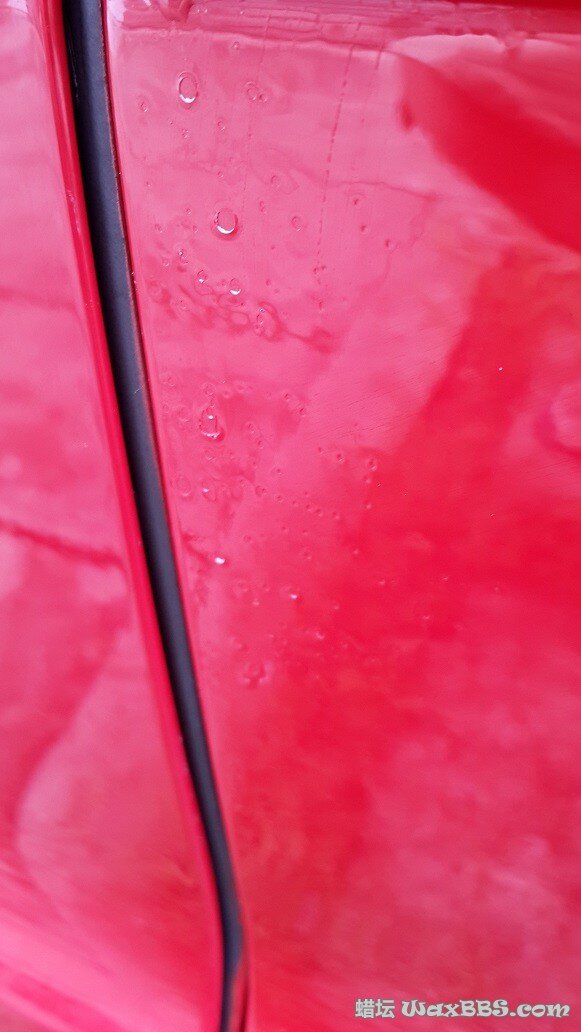

4.换个主题,来看一下杭州斯柯达德达4S的手艺,请问这样还有救吗...

图上是4S店喷漆的吗?怎么会有陨石坑?貌似没看到水珠。是不是我眼睛花了?{:73:}
统一回复:
真的是4s喷的
那会儿不懂保养,交车也没有细看,等发现已经半年多以后了
不光是这样,前面A柱还给我搞了块飞漆
车里面红色的粉末到处都是,车门内部喷完连抛光都懒
总之除了坑还是坑

4、如果4S喷这样,估计很多车主都肯定要求返工重喷了。。也就不存在是否拯救问题了吧。

4.当时没发现,现在已经晚了,杯具啊,求拯救
