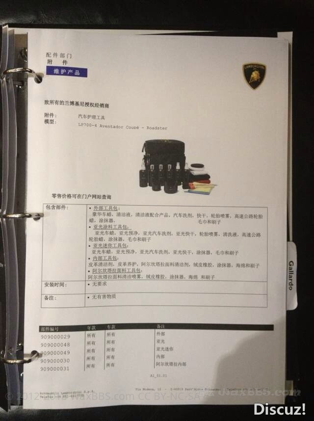

liupei77 砂石过滤网 2012-04-19 47 22 85 38 陕西省西安市 我的身份 汽美店家 2014-11-07 #3 类翻毛皮也得按翻毛皮的清洁方式啊 855之类肯定是不行的 首先最重要的是翻毛皮专用刷,选国产的就行 清洁剂比较随意织物干洗剂或者翻毛皮清洁剂都行能弄到哪个弄哪个 消光剂建议皮革博士的吧 有争议的就是翻毛皮保养剂需不需要使用,这点也一直没有个结论 但是兰博原厂套件里是只有专用清洁剂没有专用保养剂 所以我们施工一般不上保养剂以下为兰博培训资料关于此套装节选

liupei77 砂石过滤网 2012-04-19 47 22 85 38 陕西省西安市 我的身份 汽美店家 2014-11-11 #10 answerlee 发表于 2014-11-10 09:25 这个就不清楚,因为我的车座椅是alcantara的,一直不知道能不能用 柯林855,所以就像问问用什么产品来清 ... 点击展开... 855肯定不能用了,别太追求专用产品了,一瓶没挂牛标的拿货价都快300 按我上面说的东西配就行了
