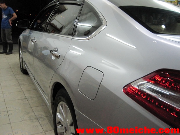

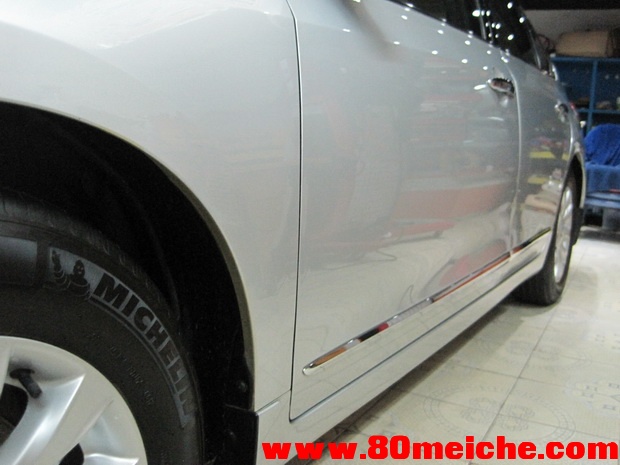

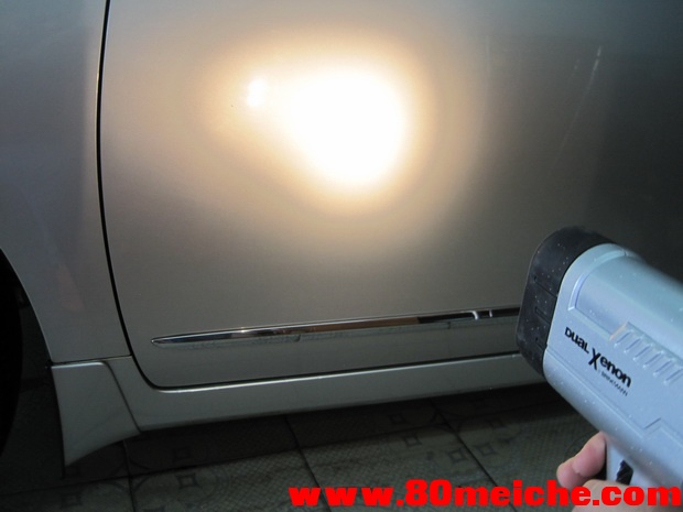

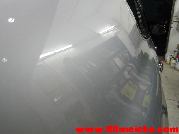

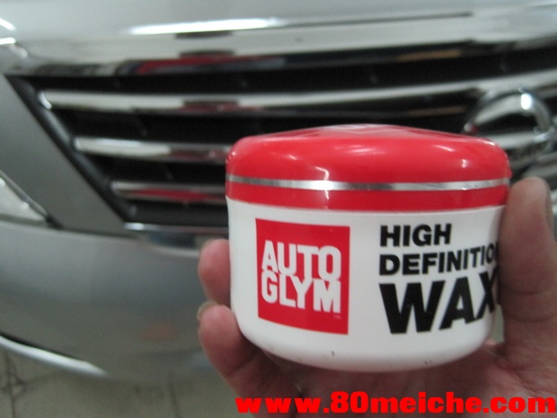

银色天籁漆面修复+AUTOGLYM HD WAX
这车就做车体表面。内装太干净了,没有去动它

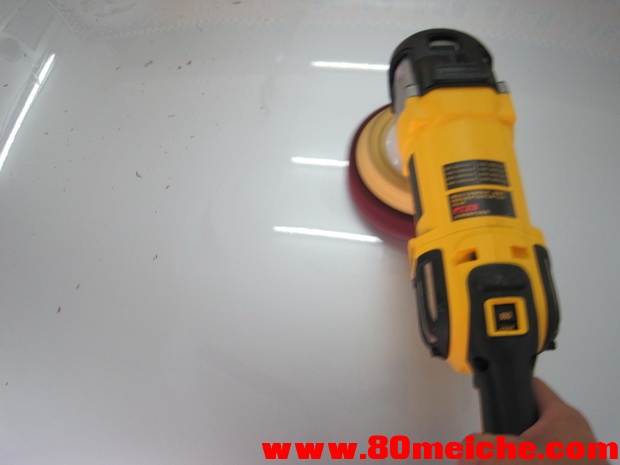

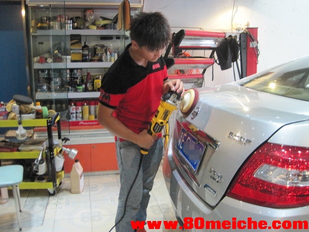

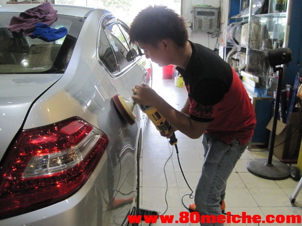

{:66:}明仔 又买了新机器? 得伟的?? 抛光盘好像是美光 7207? 粗抛?
抛光盘是粗抛的韩国usp2006
但不是单纯的粗抛,4个抛光工序啊~只是拍了一部分工序而已、
karupoon
2012-03-21
我是明仔 发表于 2012-7-13 01:41
抛光盘是粗抛的韩国usp2006
{:66:}知道知道!!

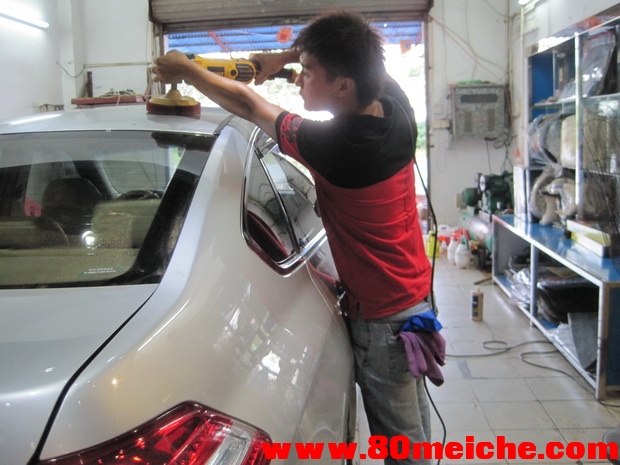

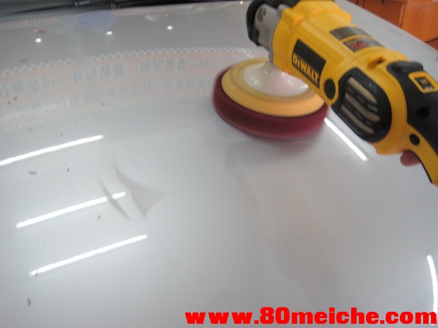

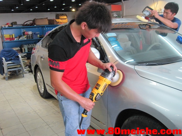

liupei77 发表于 2012-7-13 10:50

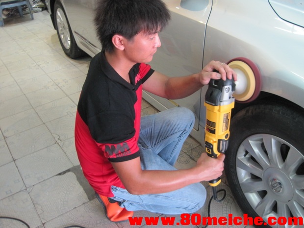

这支多少斤啊 看着就比老款不带马甲的重啊 手酸了
3kg。还好我的腕力超强。
给我的助手试了试。他根本没法控制!一放到漆面上就跑偏了。我也操了它整整半个小时才熟悉了一点。抛完整台车就驾驭它了。。。。
扭力不是一般的强大。即使施重压,毫无减慢的迹象。3000转的时候散热口吹出的风就像热风机一样,不过退回1500转左右,热气又迅速消失。变回凉凉的……发热快,散热也快的机器。不过腕力不是很很够的朋友真的不推荐。
