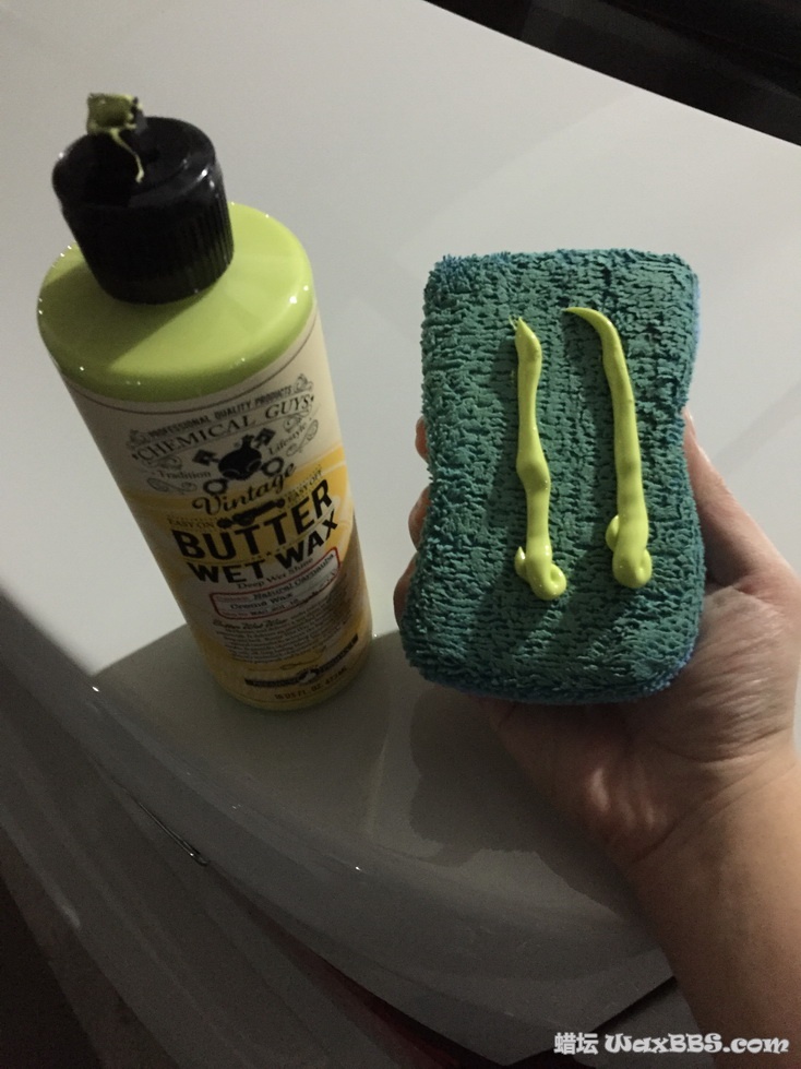

黑蜂窝上BL,海绵块上JET。(黑蜂窝真心好用,海绵块老变形,不舒服)
黑色长毛怪下釉、封体

开始上黄油了,因为中午有约急着出门,等15分钟后直接在表面喷V7,然后用超纤维布下蜡,然后干布再来一遍
确认无蜡影后(我也不知道没擦干净那种感觉是不是叫蜡影),上楼换衣服出门,照都来不及拍。

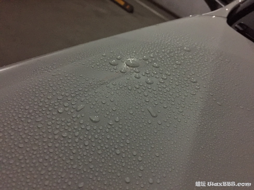

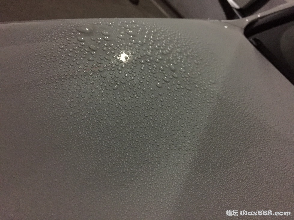

刚洗完车,被这么来一下肯定不爽,立马决定一到家就用CG的玻璃清洁剂擦干净玻璃,然后顺便试试水珠
下面两张是水珠效果,还行吧?

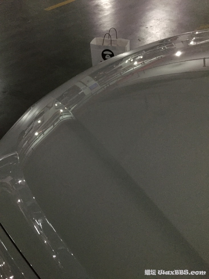

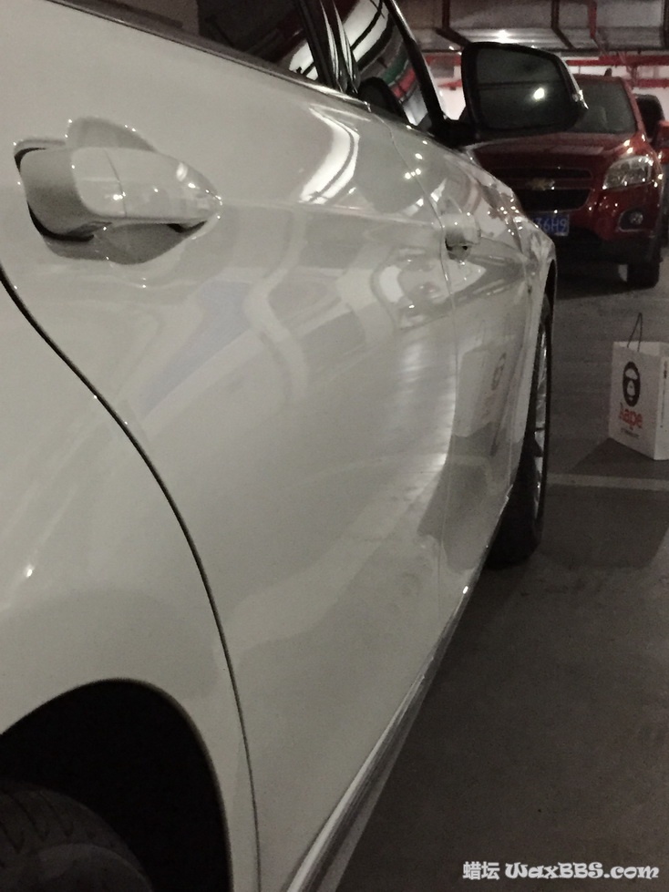

侧面
斜45度机盖
车库里,光线不好,各位看官请见谅。
白车果断没有黑车那么容易显效果,但是觉得自己亲手撸出来的就是爽,回家洗布也洗的爽!
