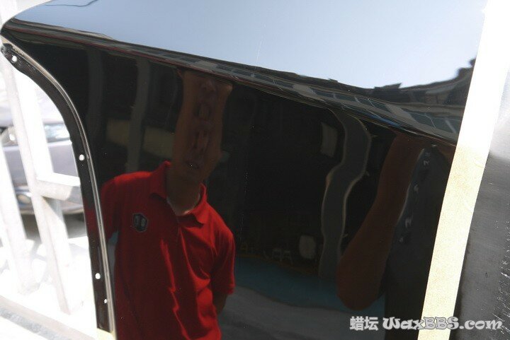

好吧!拿到太阳下面秀一秀!相信大家都能看出,我整个人的倒影都分成了2种色调。对比度很强。
再对比红色的衣服倒影。

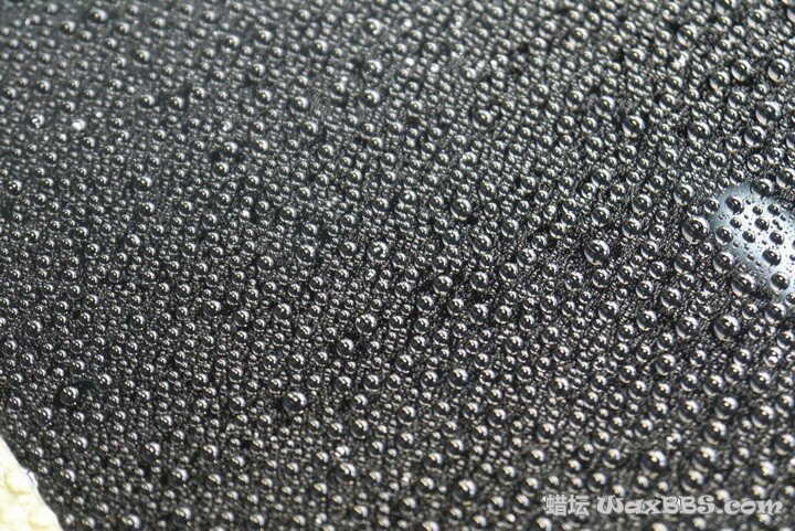

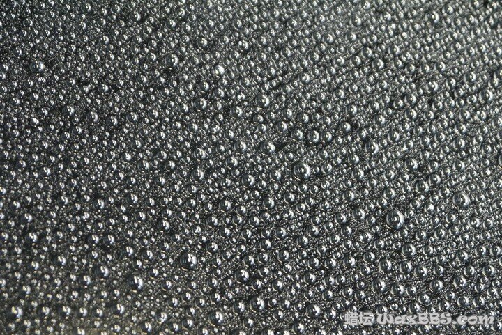

水珠演示。左边:blackice,右边:nothing
真的超超超级自然!!
最后一张,很明显,在这个blackice的旁边,没有润饰过的漆面,显得它什么都不是!!虽然油漆是一样的。
