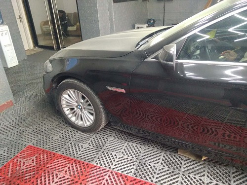

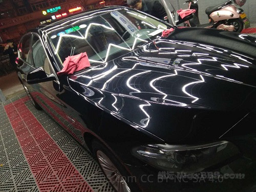

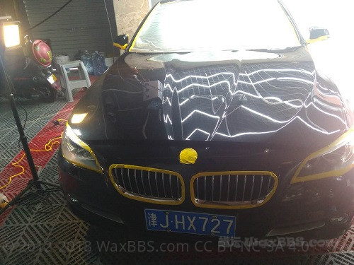

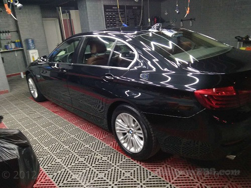

找撸友 这才是BMW该有的样子,两桶水无损精洗,全车漆面矫正,镀晶原液
xiaohao0314
2017-11-21
27
天津
不算固化时间,施工9个小时。。。
