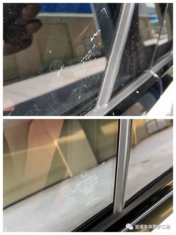

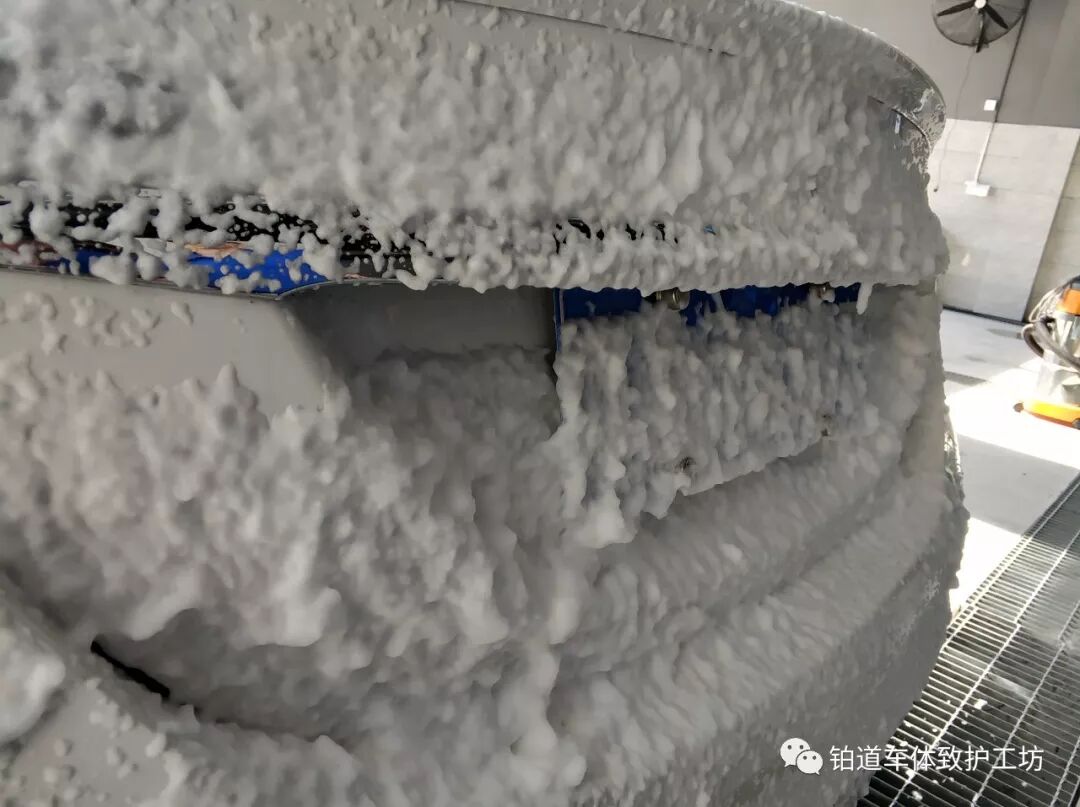

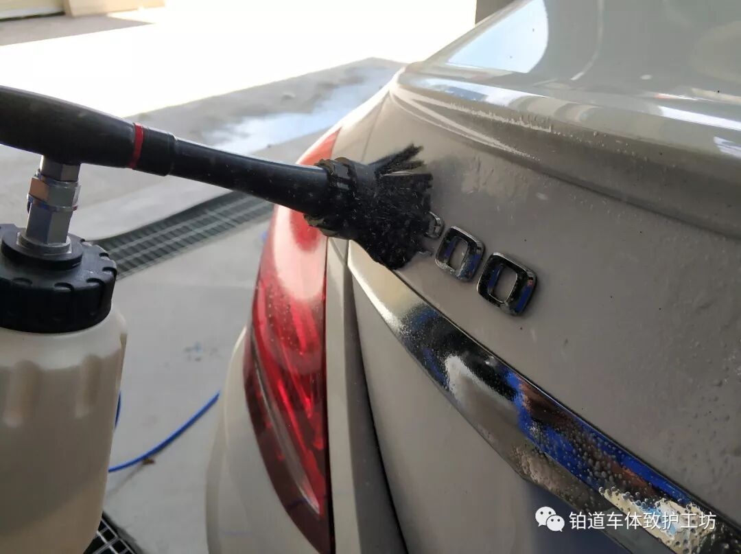

边缝和字标细节处理

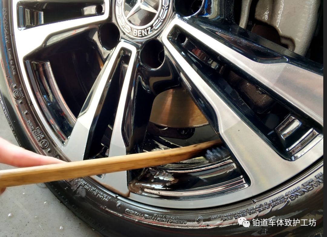

轮毂内侧是污垢重灾区漆面上泡自带雪崩效果

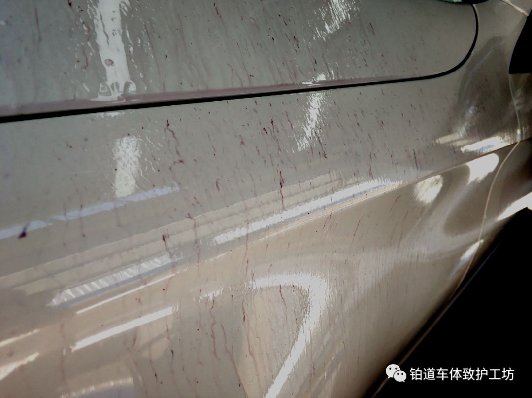

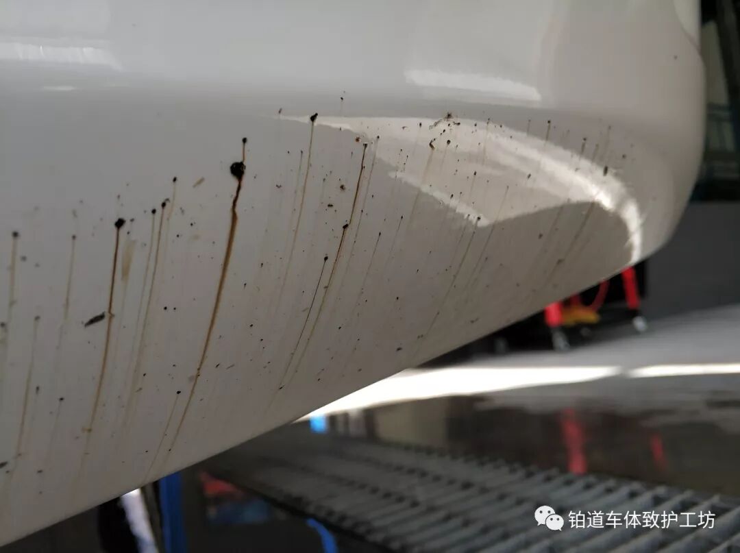

沥青和铁粉污染程度堪称壮观

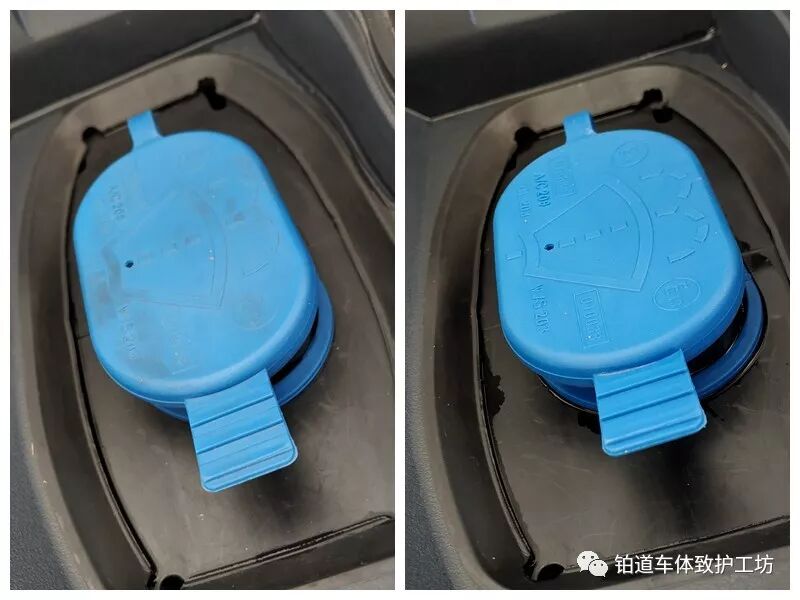

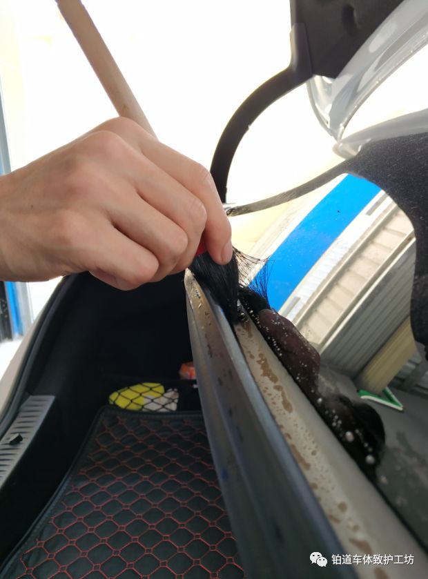

雨刮水箱盖日常清理标准
专治各种牛皮鲜后遗症
640

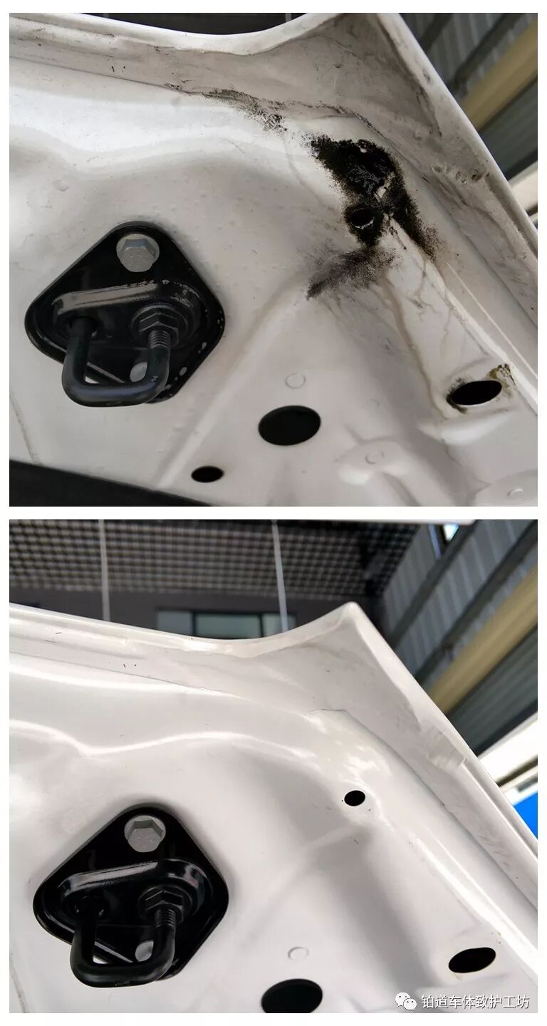

这一代奔驰(几乎所有车型)车头盖底侧实为一个隐藏的迎风面

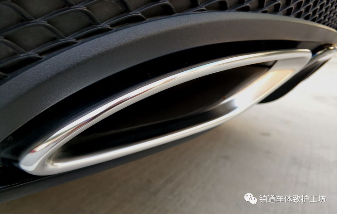

排气管口的护理也是细致入微

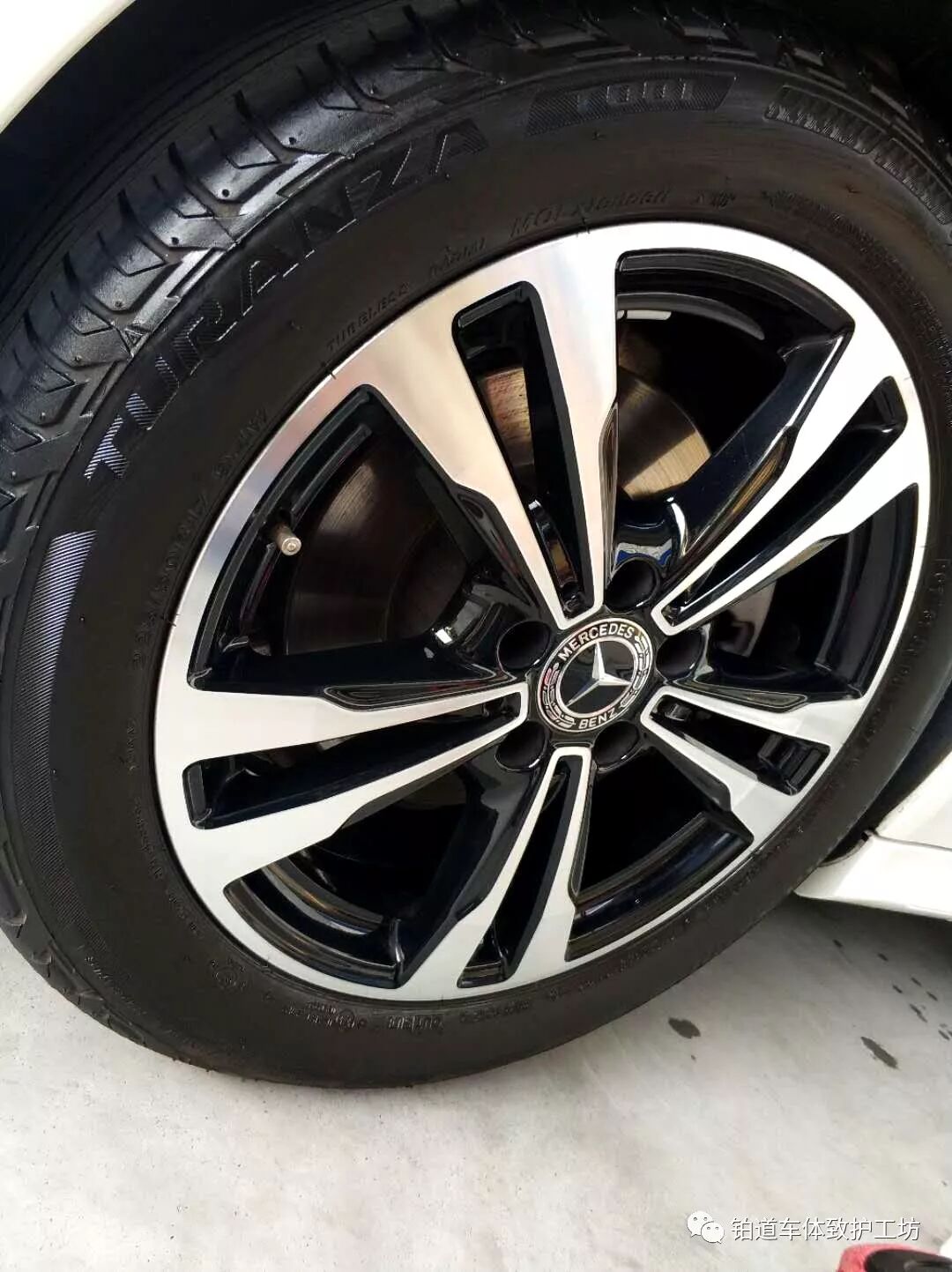

车轮也要闪blingbling

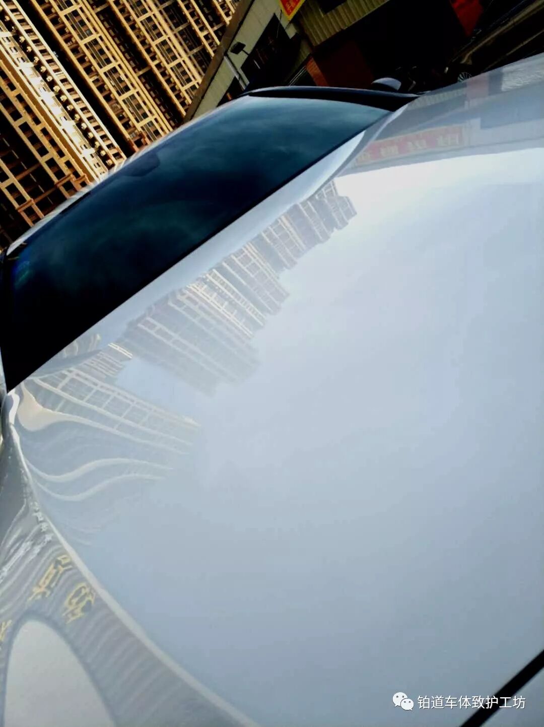

均匀地打上蜡层
640
黄昏倒影
