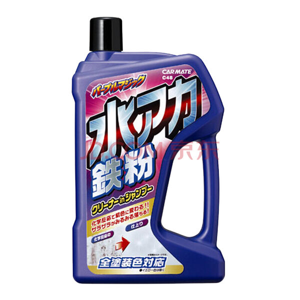

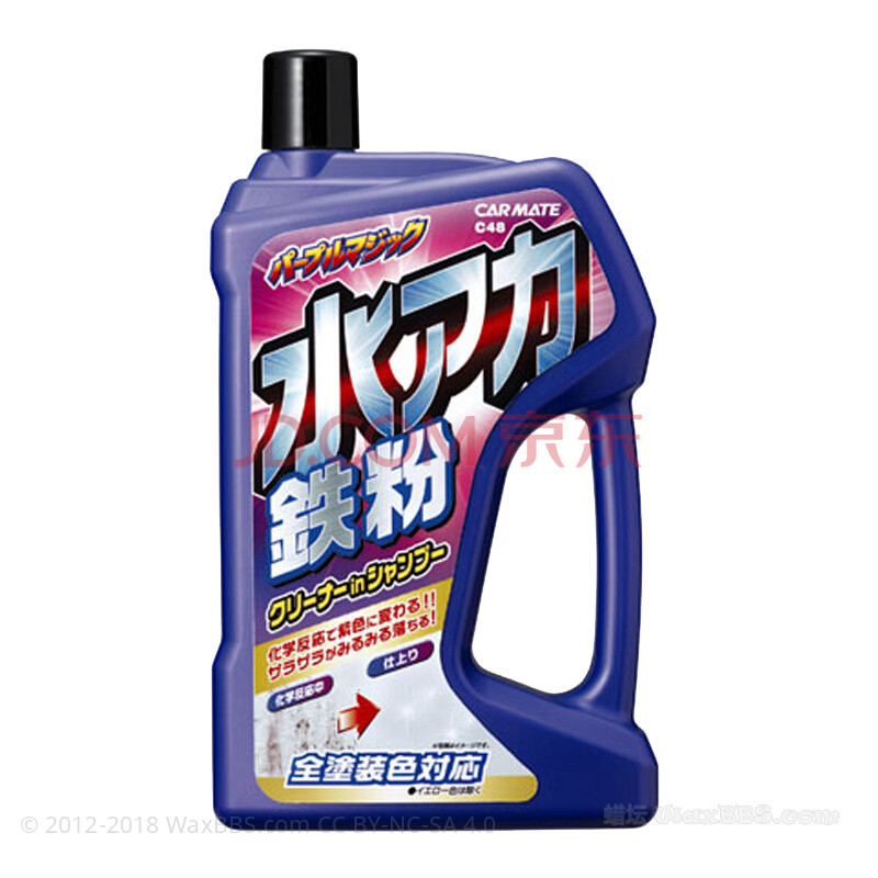

不懂就问,carmate 漆面去铁粉具体怎么用? 某东买了一瓶,但是不知道具体怎么使用。
A Answer-joy 洗车水桶 2017-10-25 1 0 0 石家庄 我的身份 DIY汽美爱好者 2019-08-23 #1 不懂就问,carmate 漆面去铁粉具体怎么用? 某东买了一瓶,但是不知道具体怎么使用。 附件 5bfb634aN0038f428(1).jpg 263.4 KB · 浏览: 382
aixiouli 洗车水桶 2018-03-11 20 0 0 32 广东东莞 我的身份 DIY汽美爱好者 2019-08-23 #2 铁粉不是直接喷 就是兑水后喷了。记住药水永远不可以在漆面上 干掉就好
娄 娄底detail 震抛机 2018-08-03 828 302 785 湖南娄底 我的身份 汽美店家 2019-08-24 #3 一般铁粉都至少可以兑一半水用,不然用的有点快。喷上面然后等待大姨妈出现,如果很少就用洗车手套洗干净在有大姨妈的地方过一遍,如果很多就用软的海绵,洗车海绵或者打蜡海绵都可以,但不要太软,然后海绵用铁粉打湿全车过一遍,再水即可。铁粉特别严重的,还需要药剂检查一遍,如果还有就再来一遍以上过程
