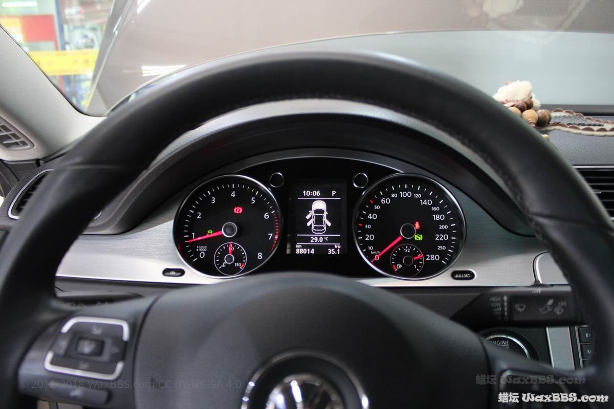

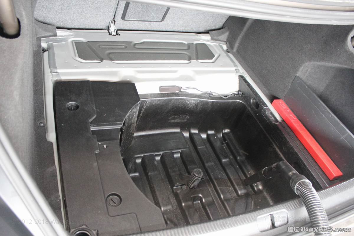

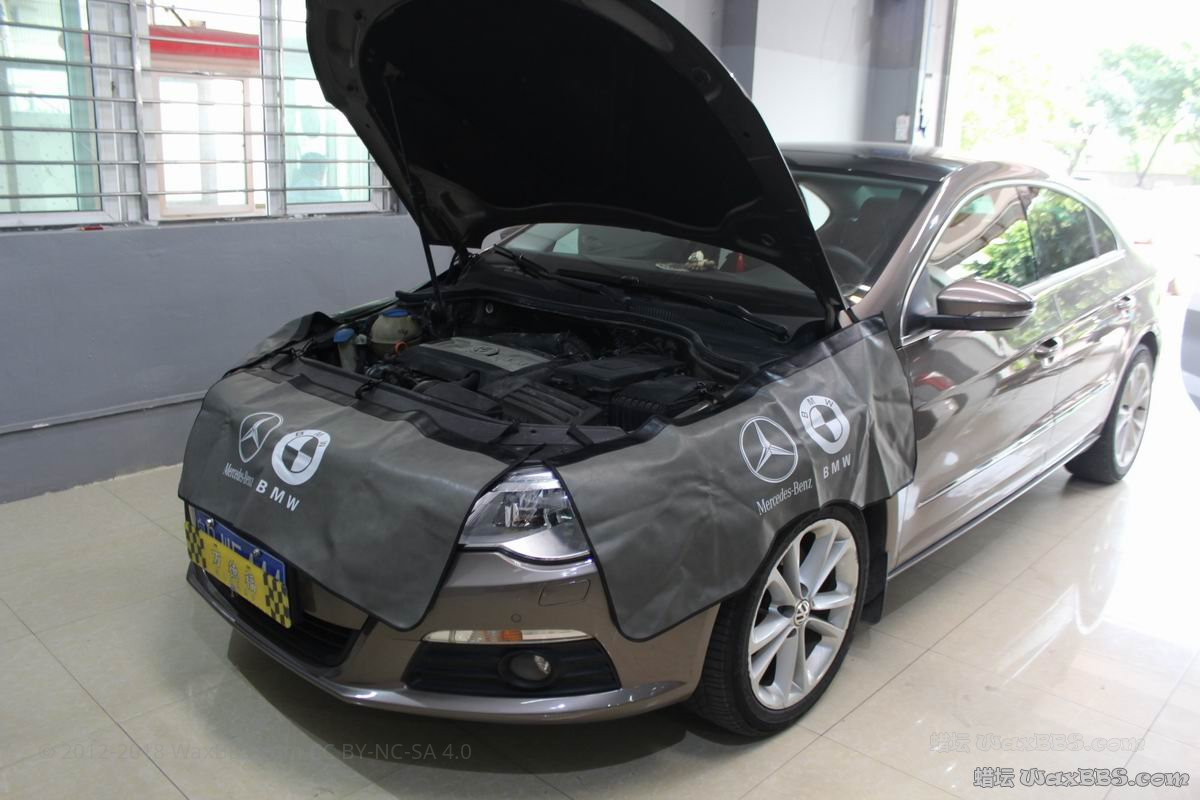

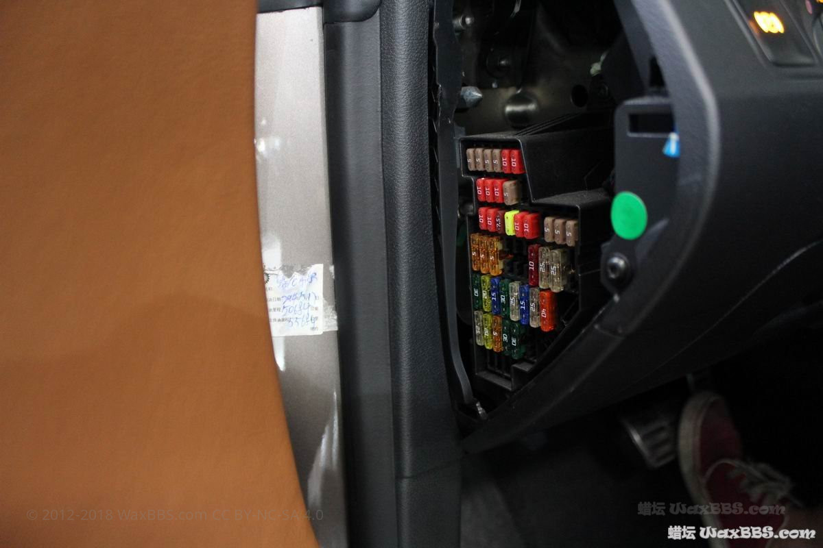

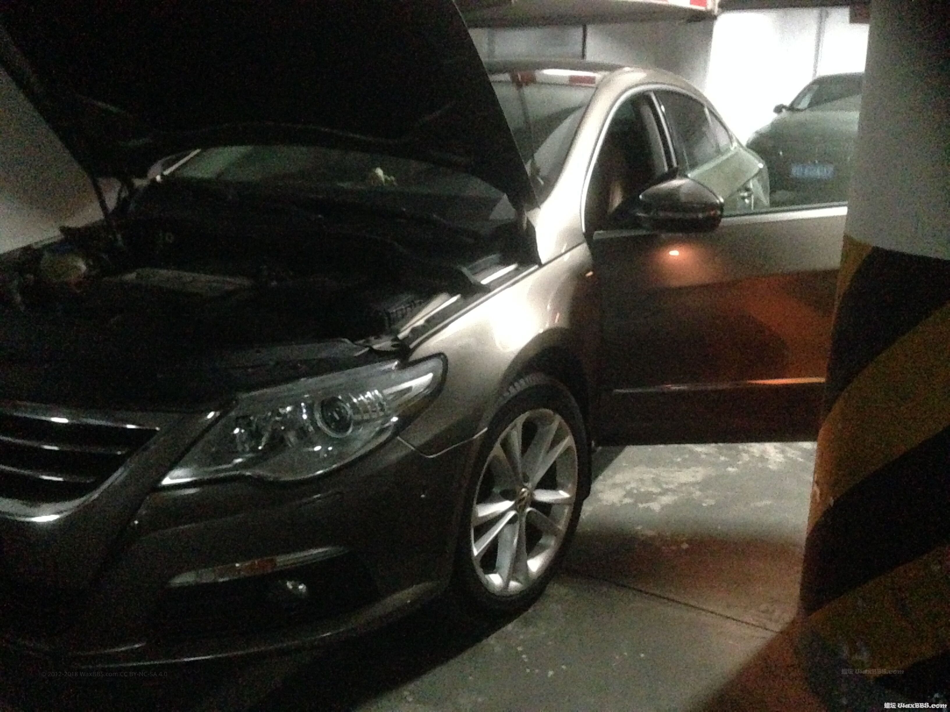

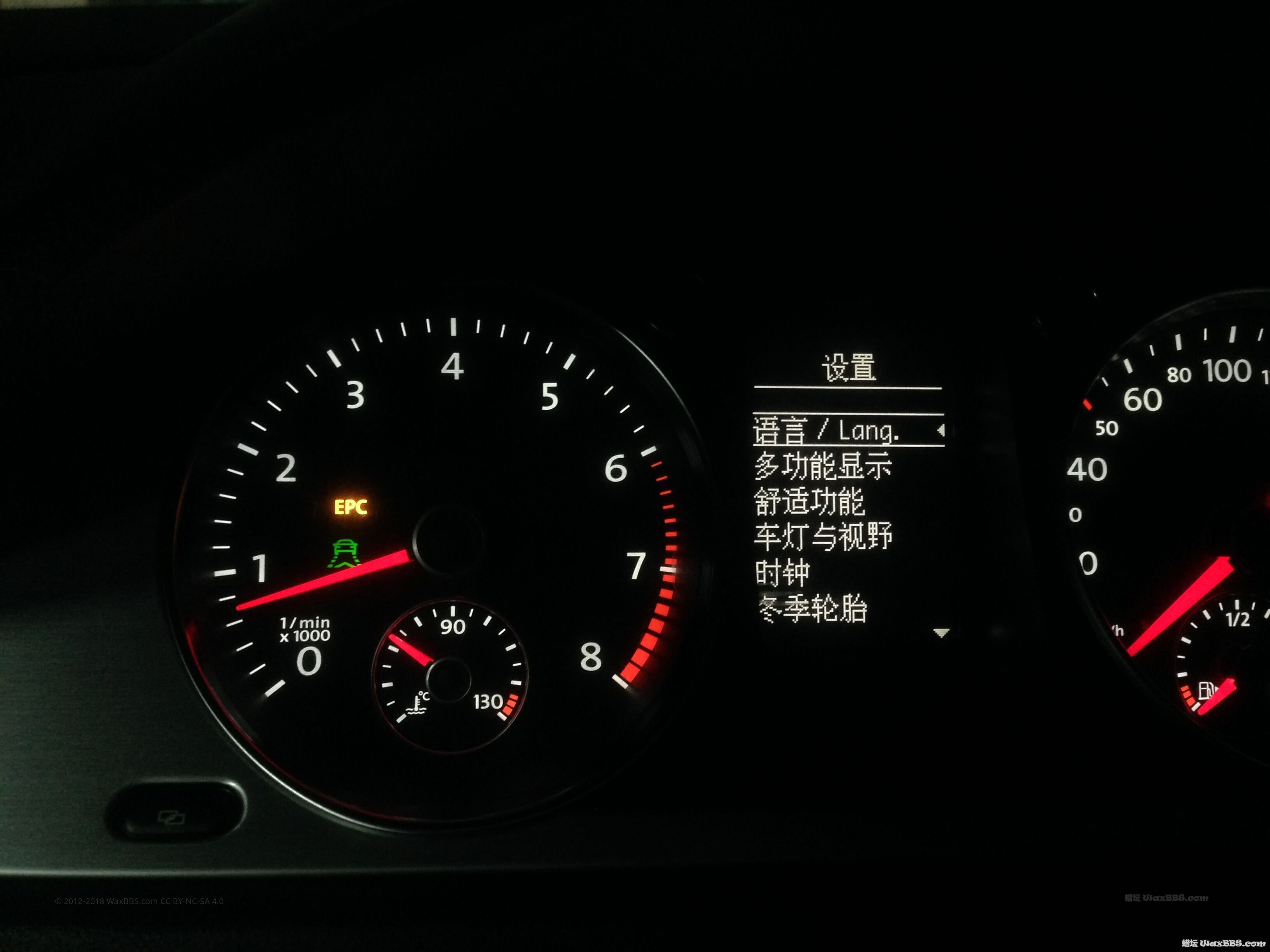

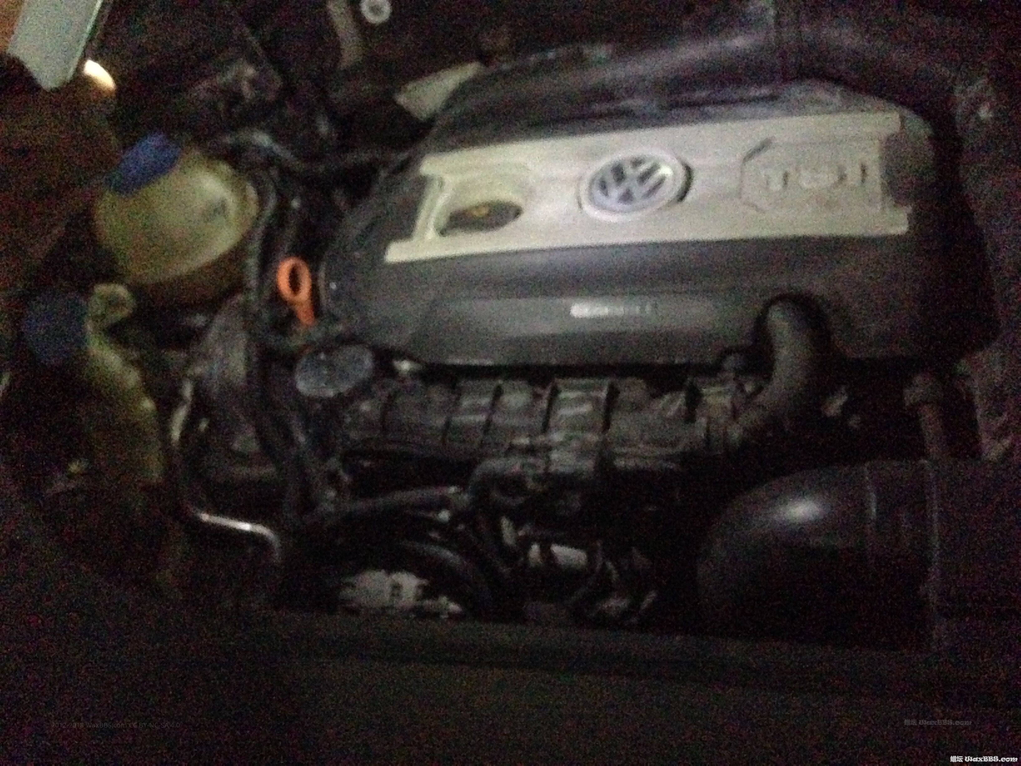

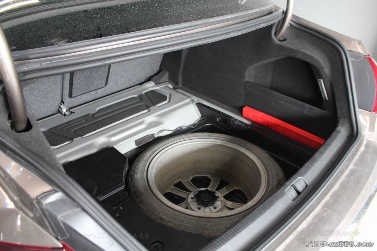

客户打来电话告知车辆在下车库时熄火!且打不着车!需救援!

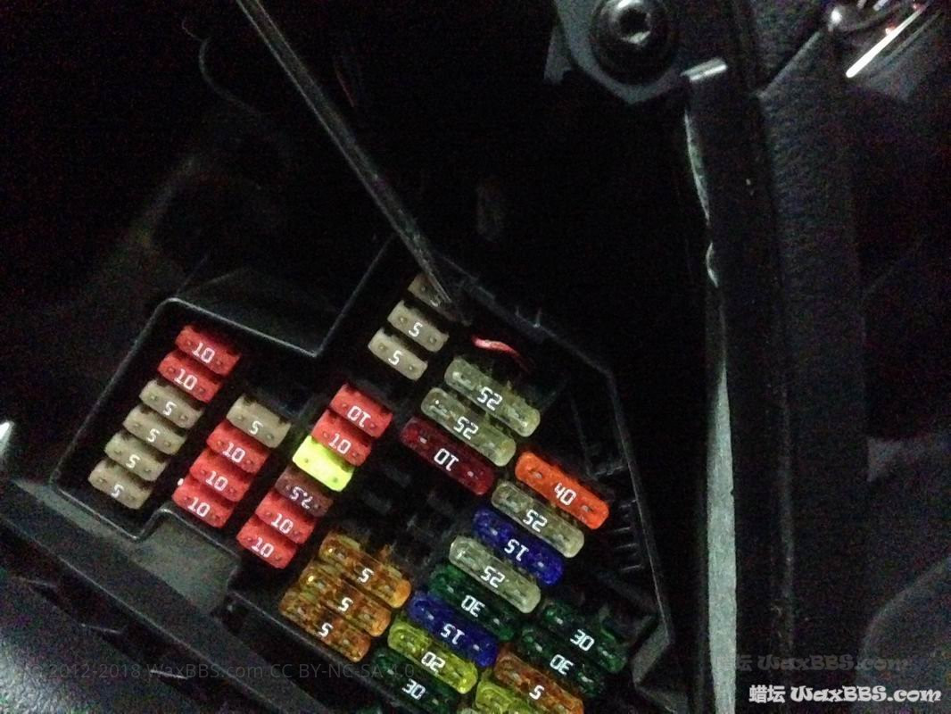

第一时间赶赴现场排查故障!

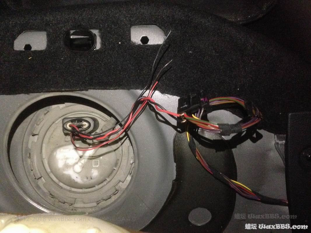

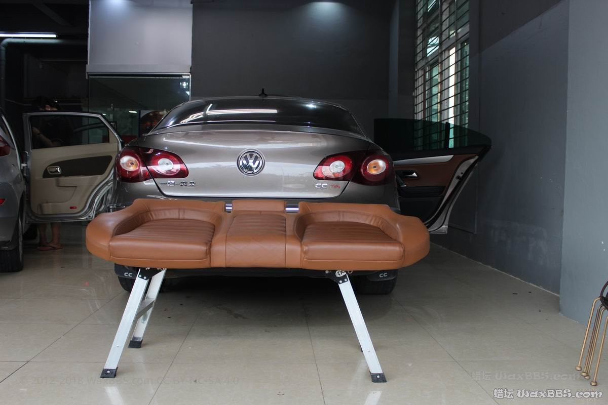

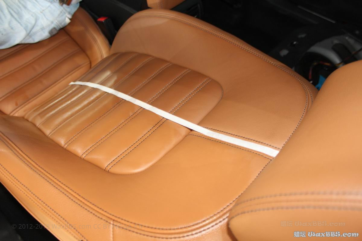

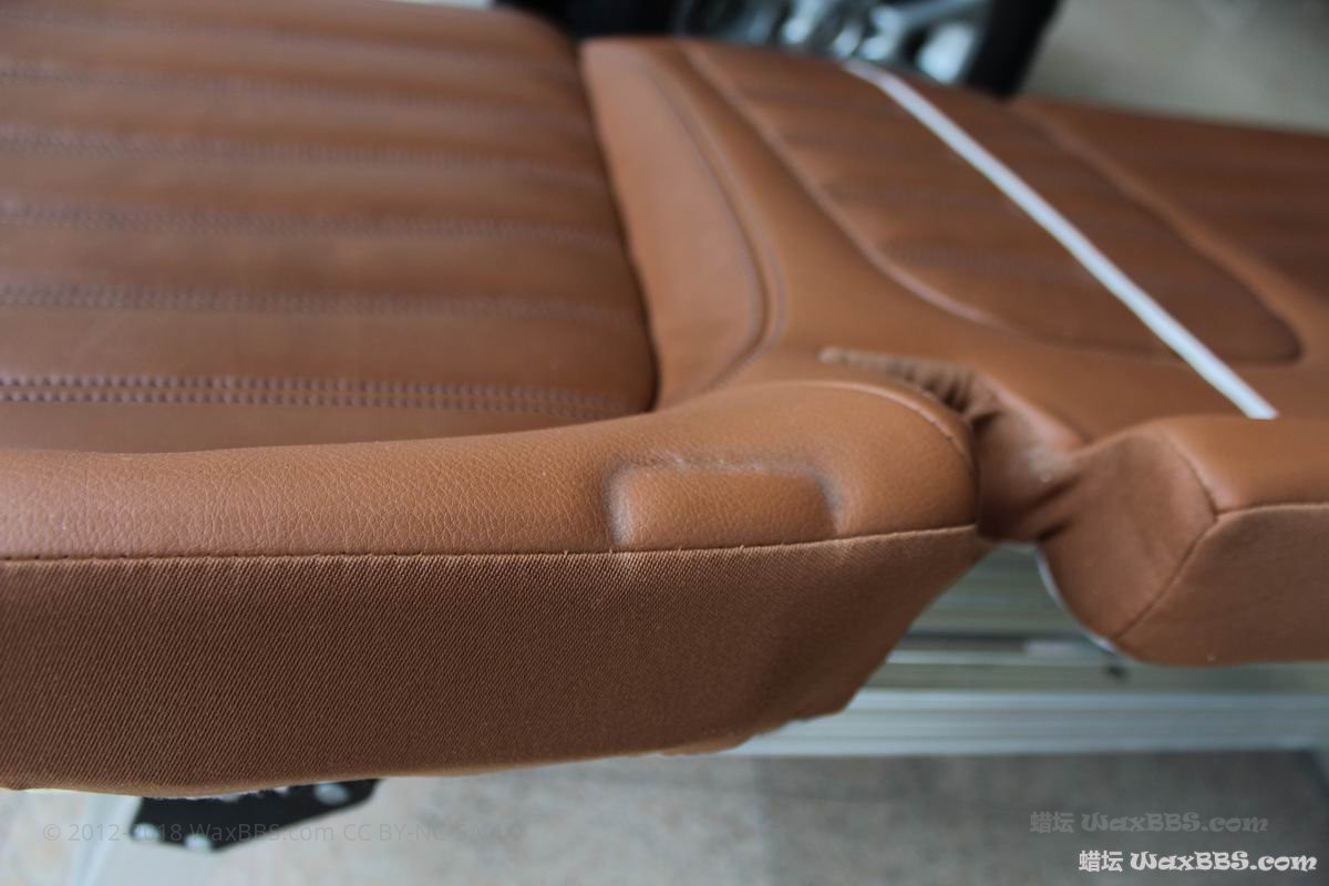

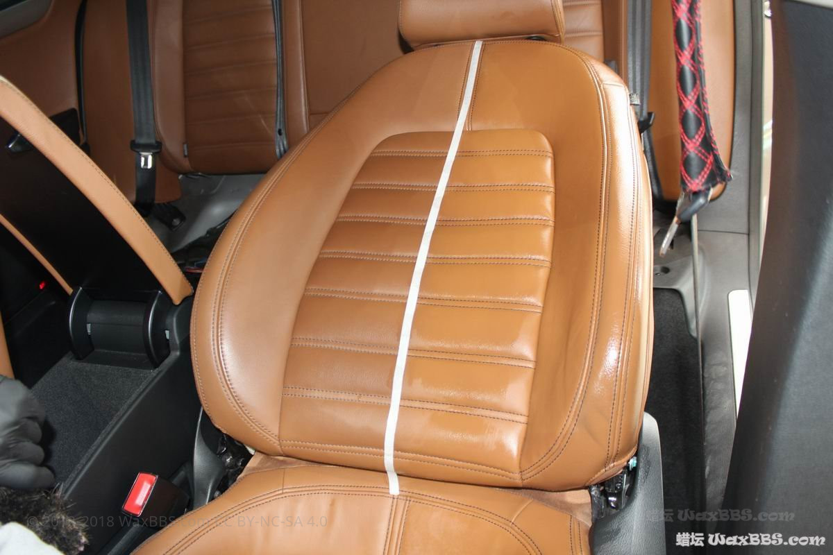

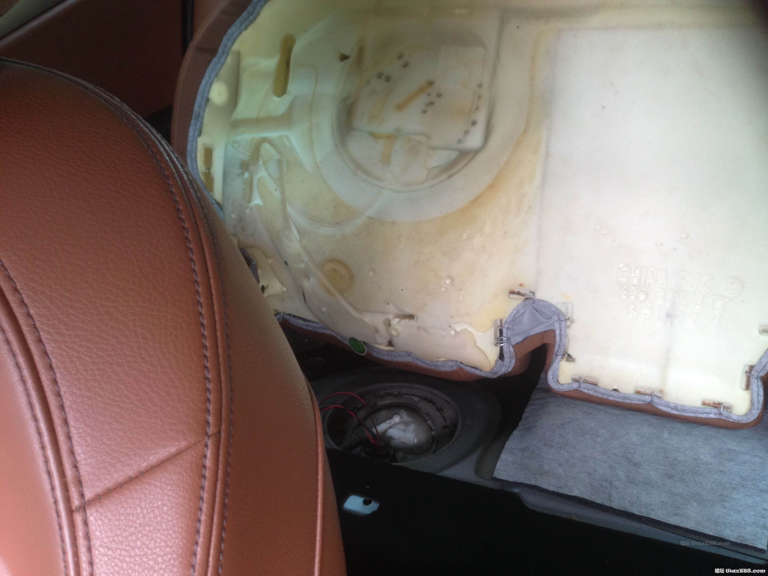

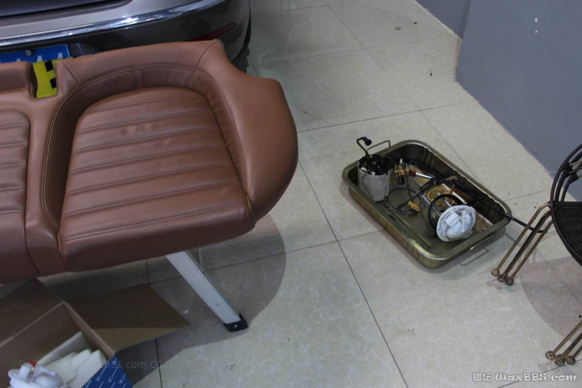

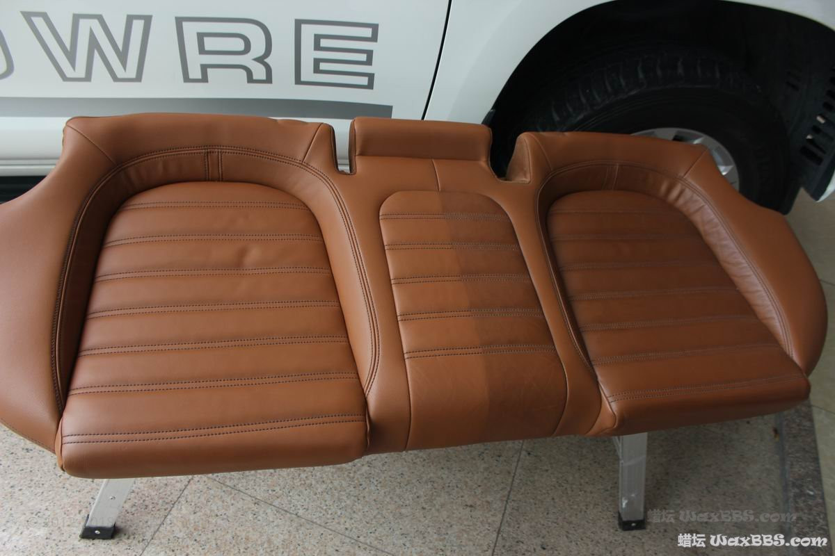

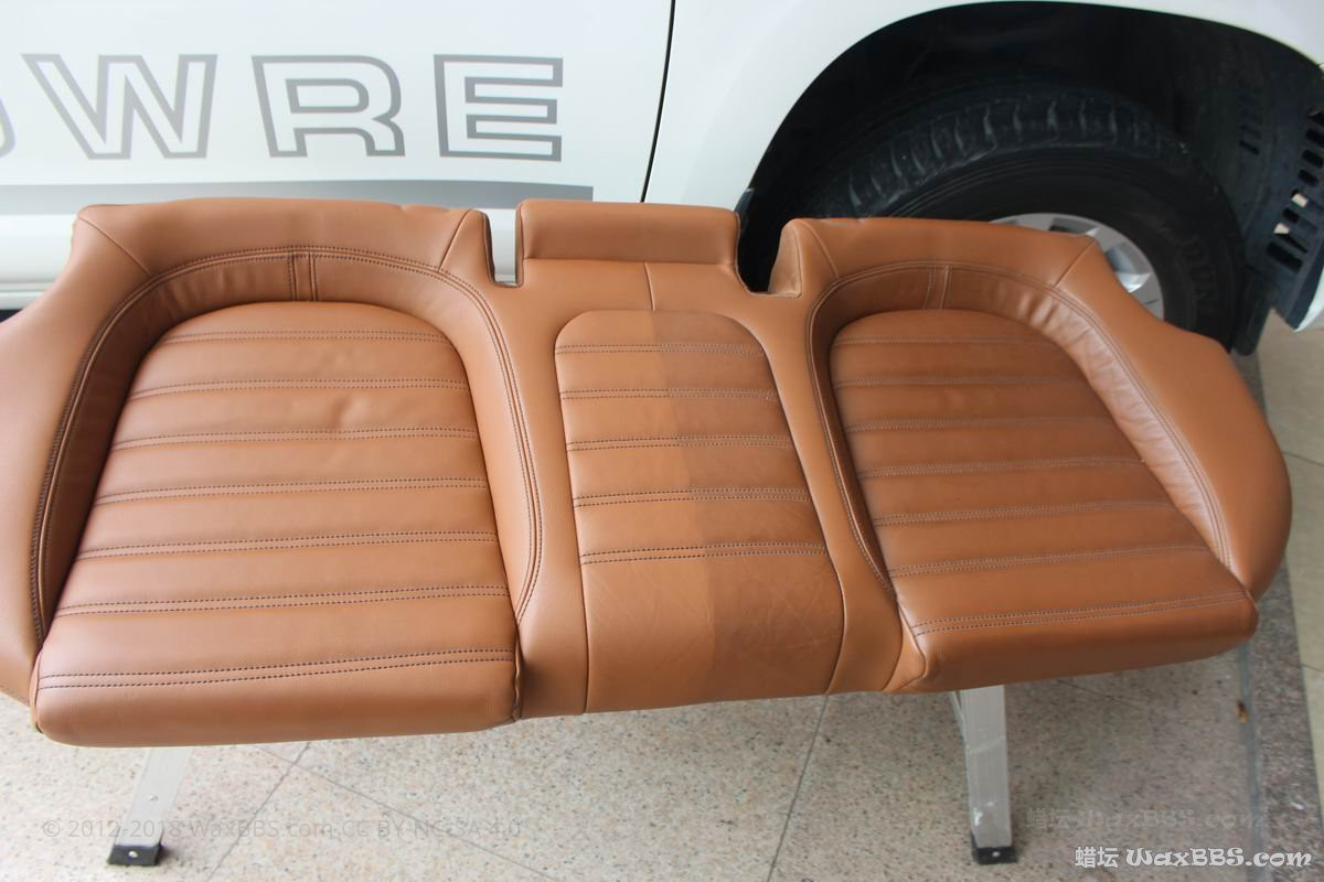

拆开座椅的时候发现了这把工具残留!还有一颗螺丝!估计是前期作业遗留!细心真的很重要!这样的低级错误在同行中出现的次数实在多不胜数!

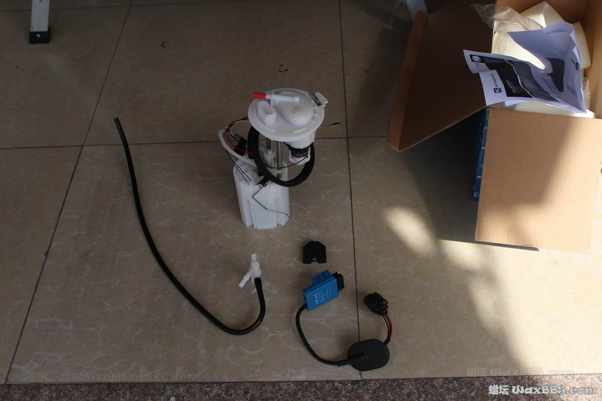

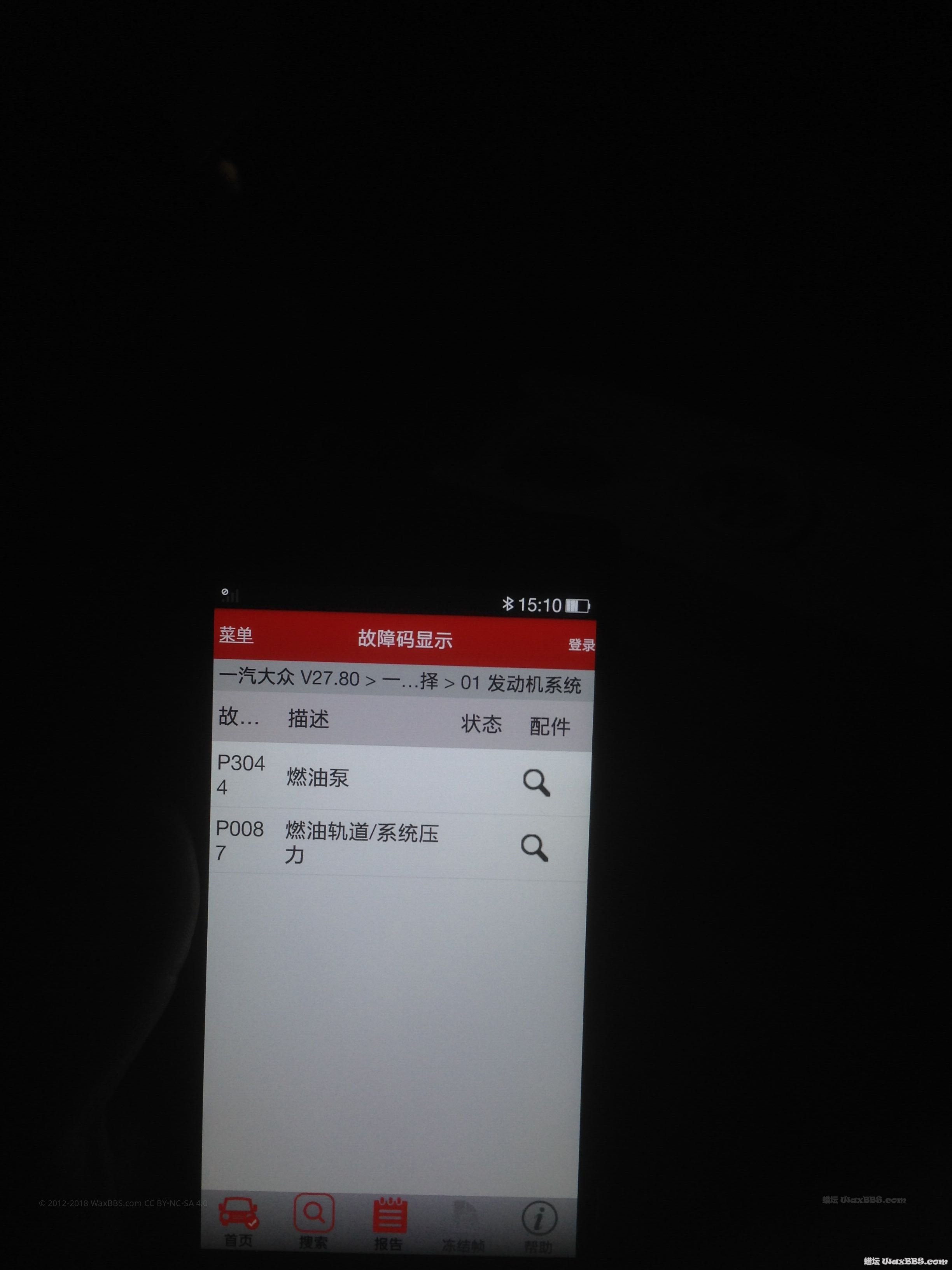

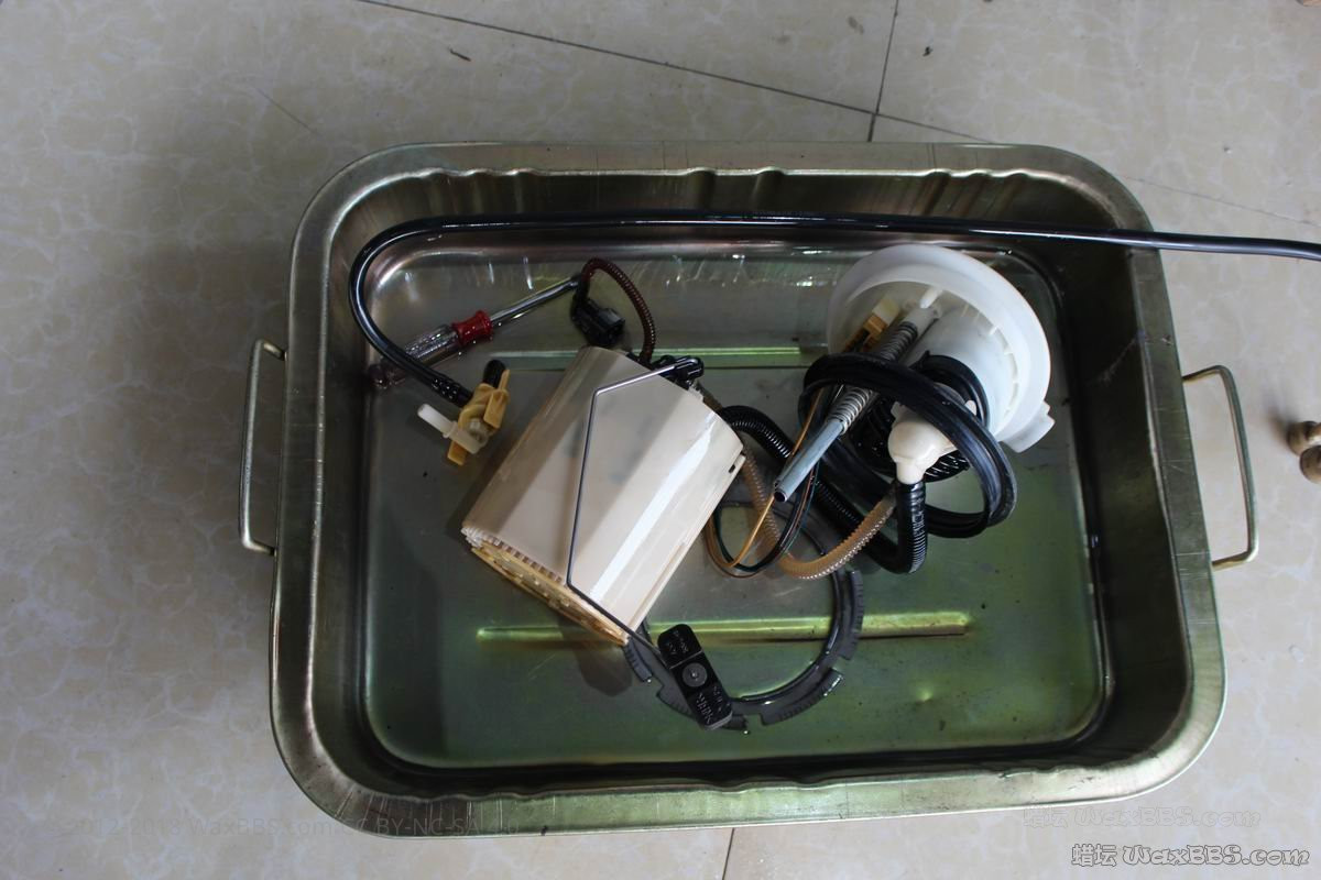

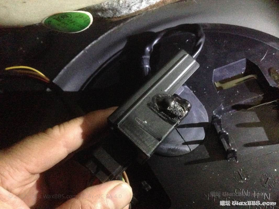

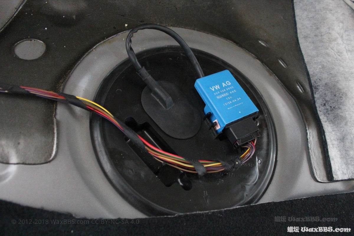

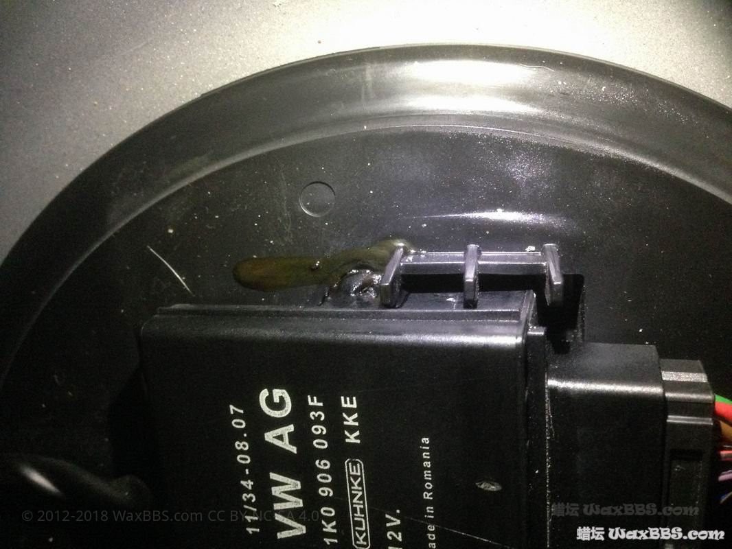

味道是从这块燃油泵控制模块发出来的!所幸没燃烧起来!

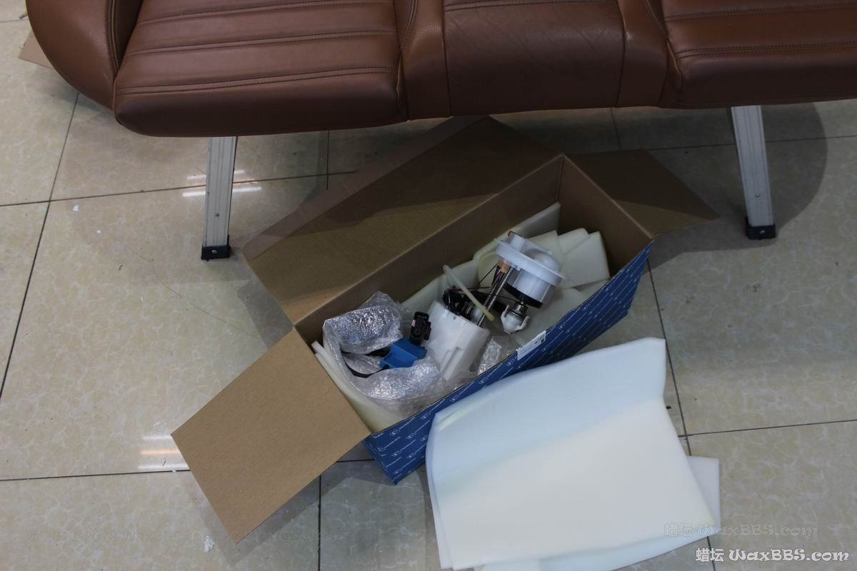

可见高温灼伤ABS外壳已经完全碳化!控制器会这样高温系燃油泵所致!电流过大!燃油泵需同步更换·不然就是治标不治本!

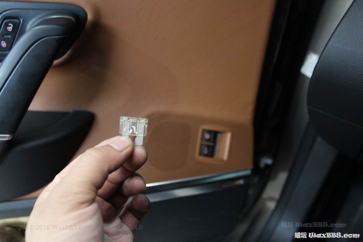

当务之急是把车整回厂里去!请勿尝试此类做法!除非你真的懂电路!
