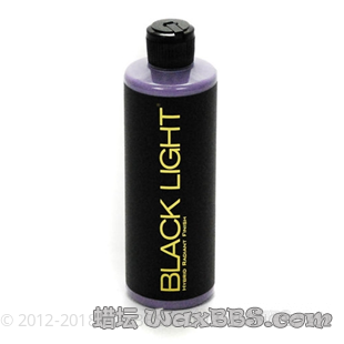

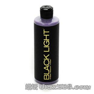

想给车做个釉面,是白色的标准漆,是用Gloss WorkZ还是用[font=宋体][size=12pt]Black Light Hybrid Radiant Finish[/size][/font],白色的漆用[font=宋体][size=12pt]Black Light Hybrid Radiant Finish[/size][/font]黑光釉是不是有效果,因为我看Gloss WorkZ是盖纹的,漆面的细纹较少,请各位大神指导一下

我是白车,用的poorboy的白钻,化学小子的釉还没用过,没记错的话黑光好像有封体的成分,最好搭配v7一起使用
追求镜面效果选择blacklight,追求盖纹效果就glossworkz{:5_290:}

靠 原来黑光不填纹 还带轻微研磨 那我刚抛光好的车子岂不是适合glossworkz 用黑光还浪费漆面???妈的 已经入黑光了
