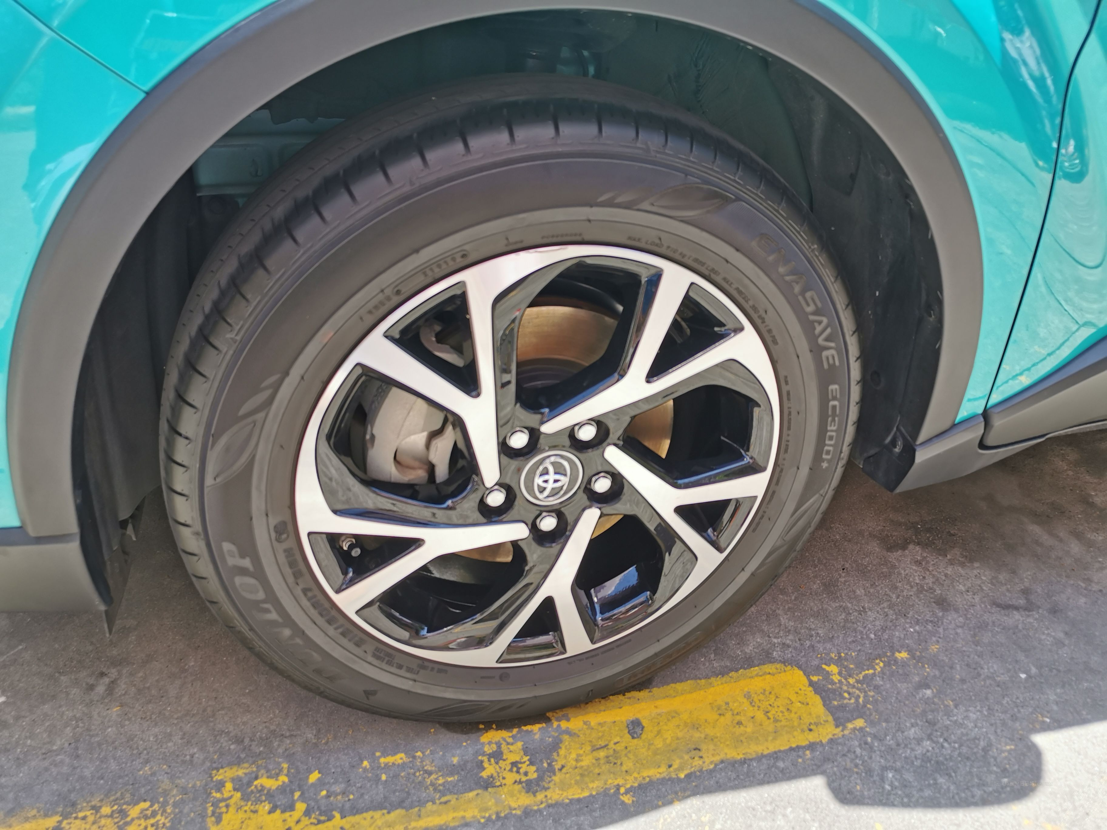

轮胎:穷小子轮胎上光啫喱

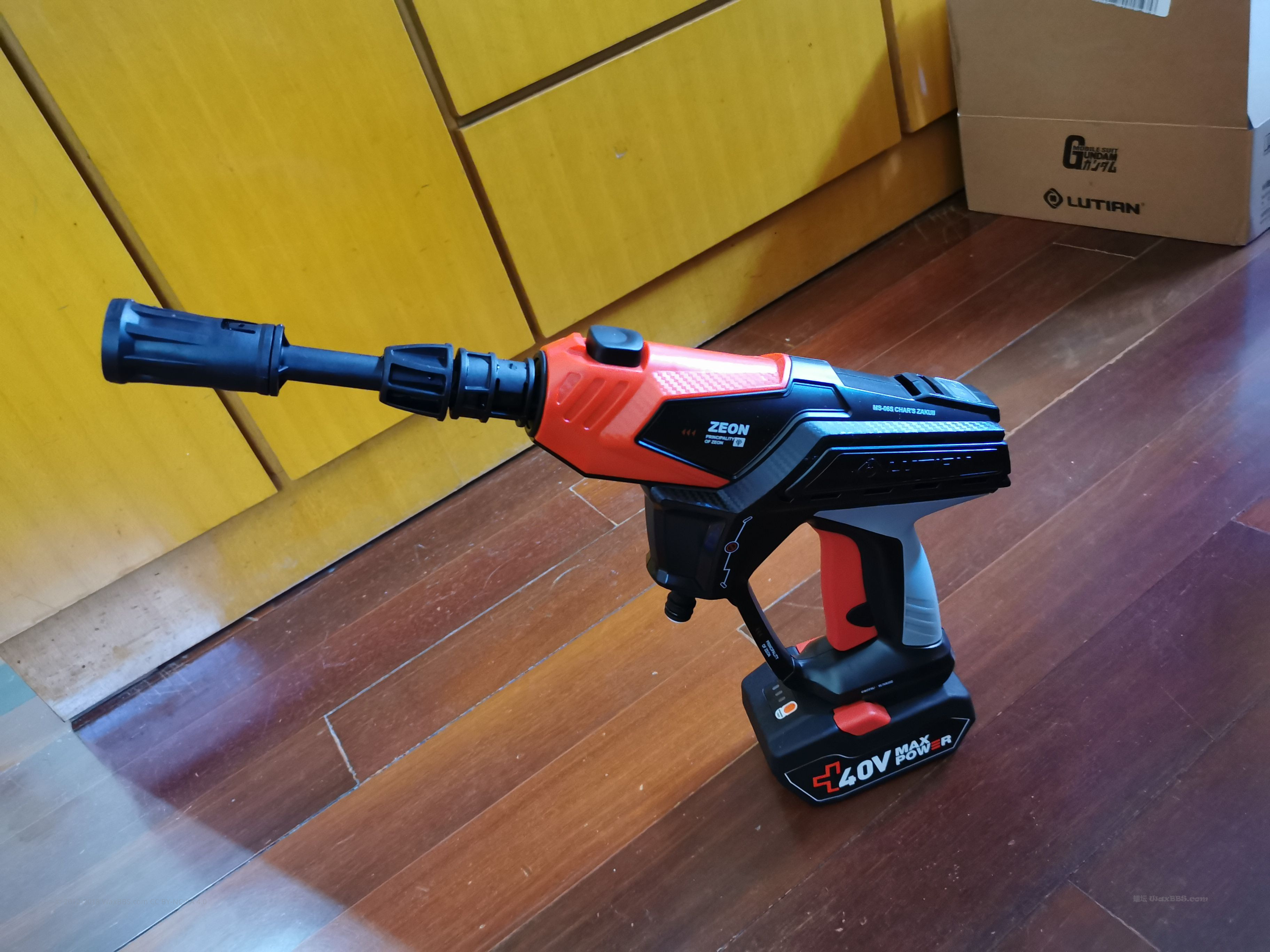

介绍下新设备,绿田新出的40V无线水枪,高压档水压35bar,对比普通插电洗车器100bar以上的压力肯定没法比的

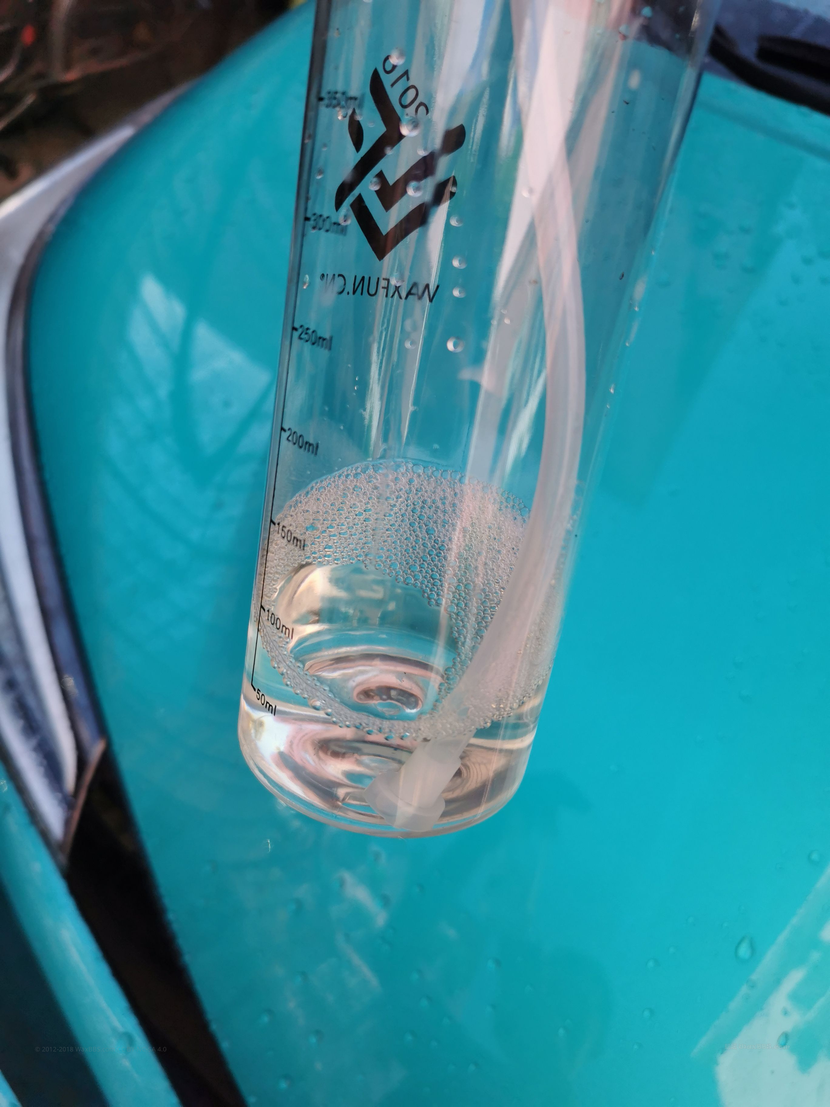

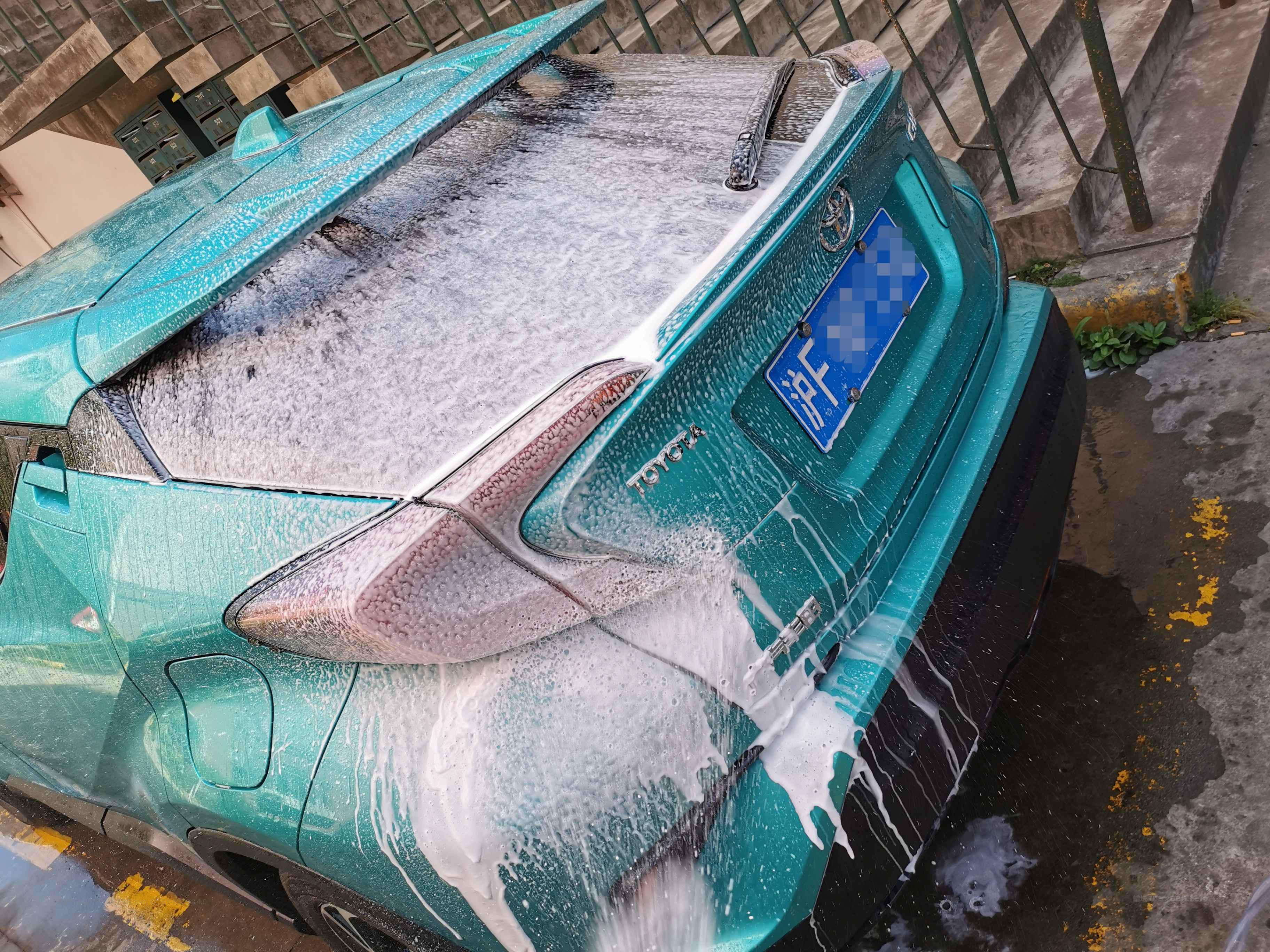

第二步,100mlCP柑橘喷洒全车,蜡坛喷瓶上镜
高压水冲洗,注意CP柑橘遇到高压水呈白色泡沫
第三步,PA预洗,大名鼎鼎的AF雪崩
高压水冲洗,明仔大大说:水枪一刀一刀从下往上推

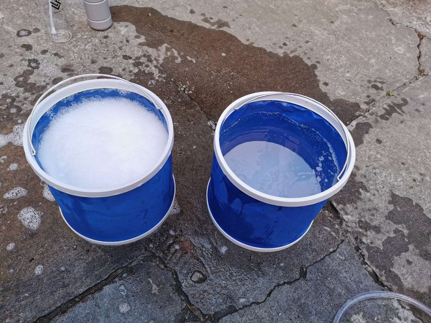

第四步,两桶水洗车,2个9L桶,把用剩下的PA壶里雪崩全喷车上作润滑
高压冲洗(这里省略了好多步骤,埋下伏笔,稍后再说)明仔大大说:多边形结构从多个角度冲洗

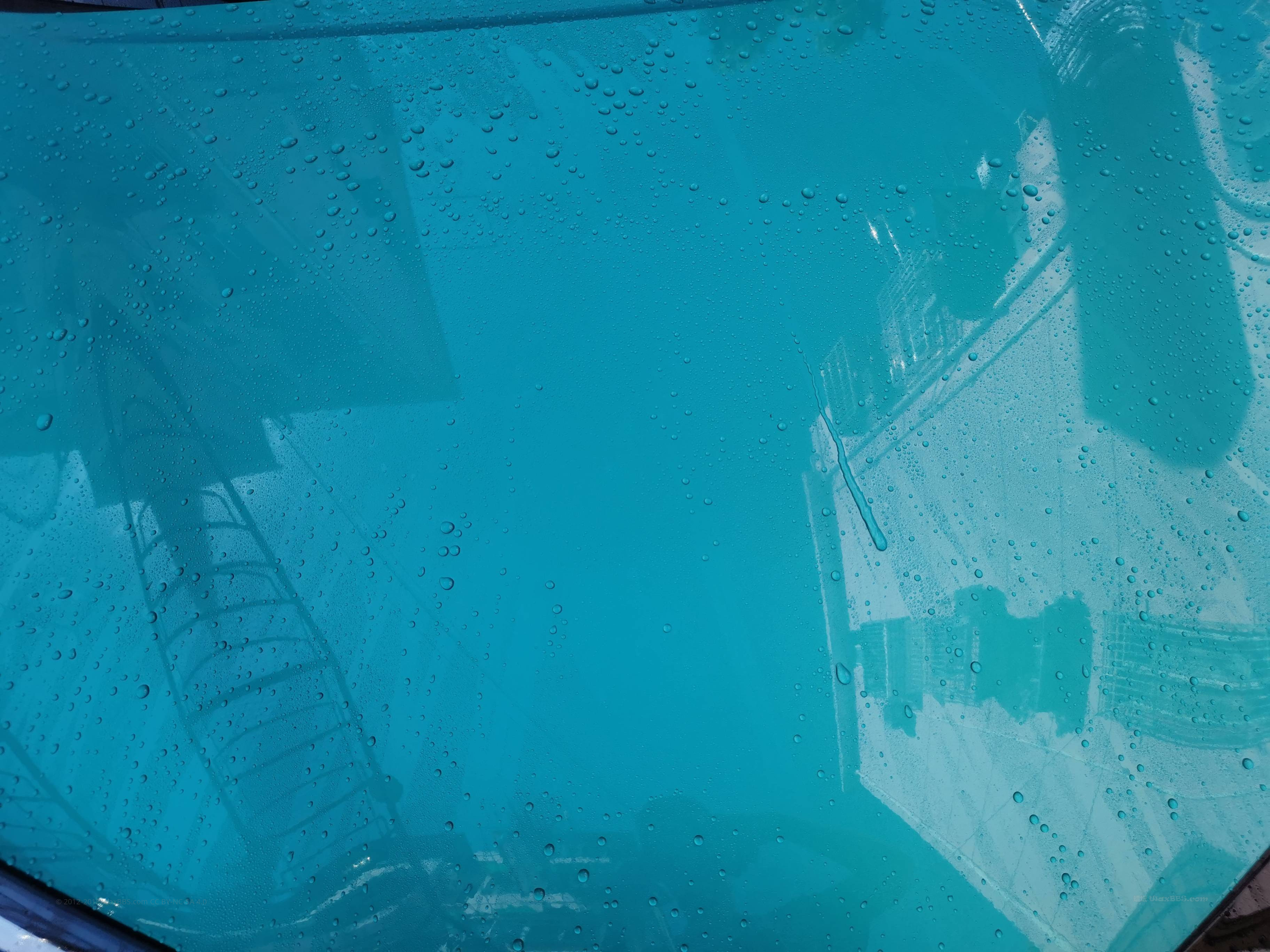

成果展示

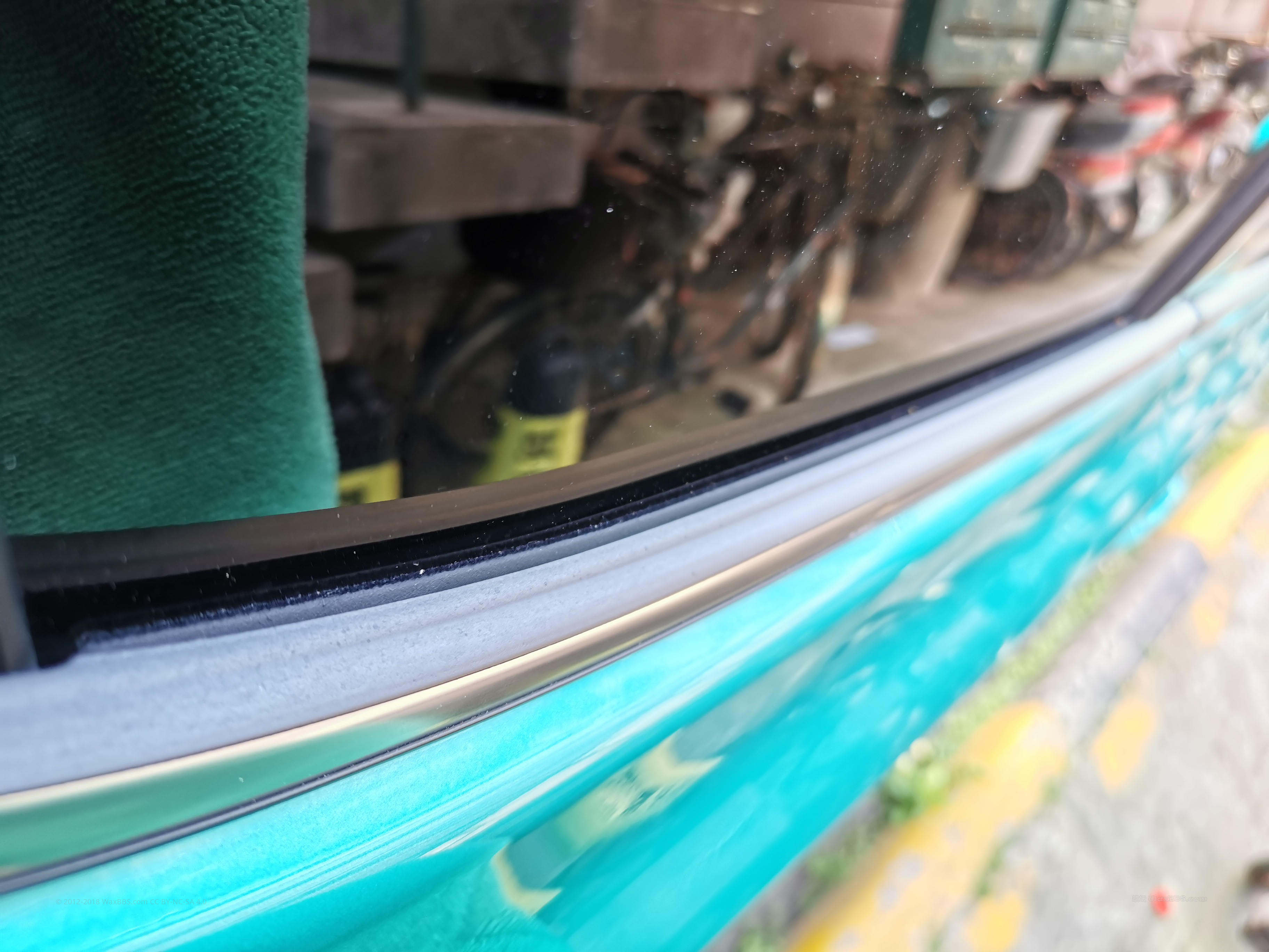

预洗时候没用细节刷刷洗,在窗缝、水槽、金属字标这发现污垢
