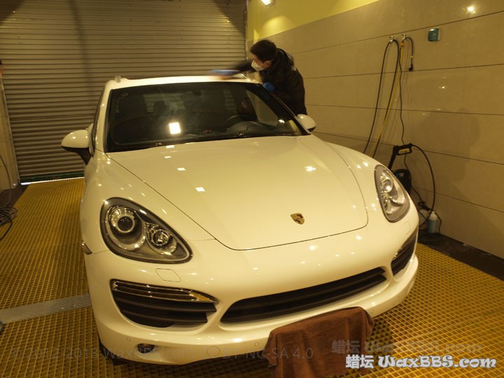

详细的施工照片我没顾得上拍,全车14个小时后恢复到镜面无痕的效果;
漆面使用替换技术校正漆色,回到纯正的保时捷沙白色;

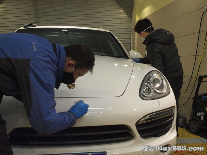

本人和弟弟出镜了,真正的镀晶必须是可结晶的,我们把氟化物镀膜都归到抗洗蜡的范畴,最多值200元;
镀晶要成型后结晶为石英,也就是玻璃的主要成份进口大厂材料还是比较靠谱的,这种东西要有严格的组份说明,我们还是不敢用国内小厂的产品;因为保时捷的原厂漆娇嫩昂贵,所有进口车里是最软、最均匀、也是最薄的;

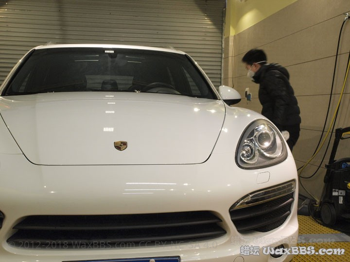

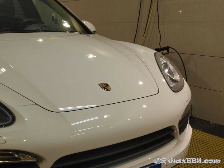

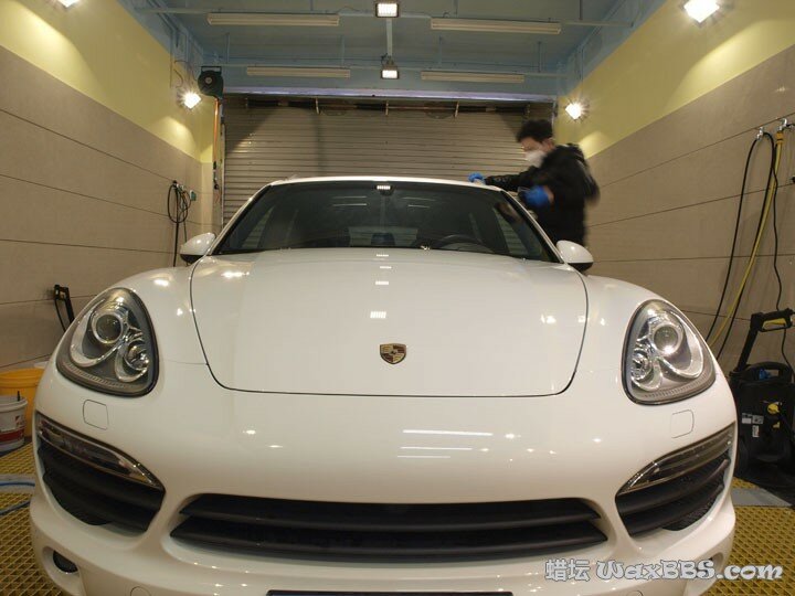

施工进行中,温度较低,花了好长时间固化;
车顶细节也不能放过,顶部也是非常容易氧化的部位;
光泽度出来了,卡普的CQ效果不是盖的;
打开黄光检查效果;
