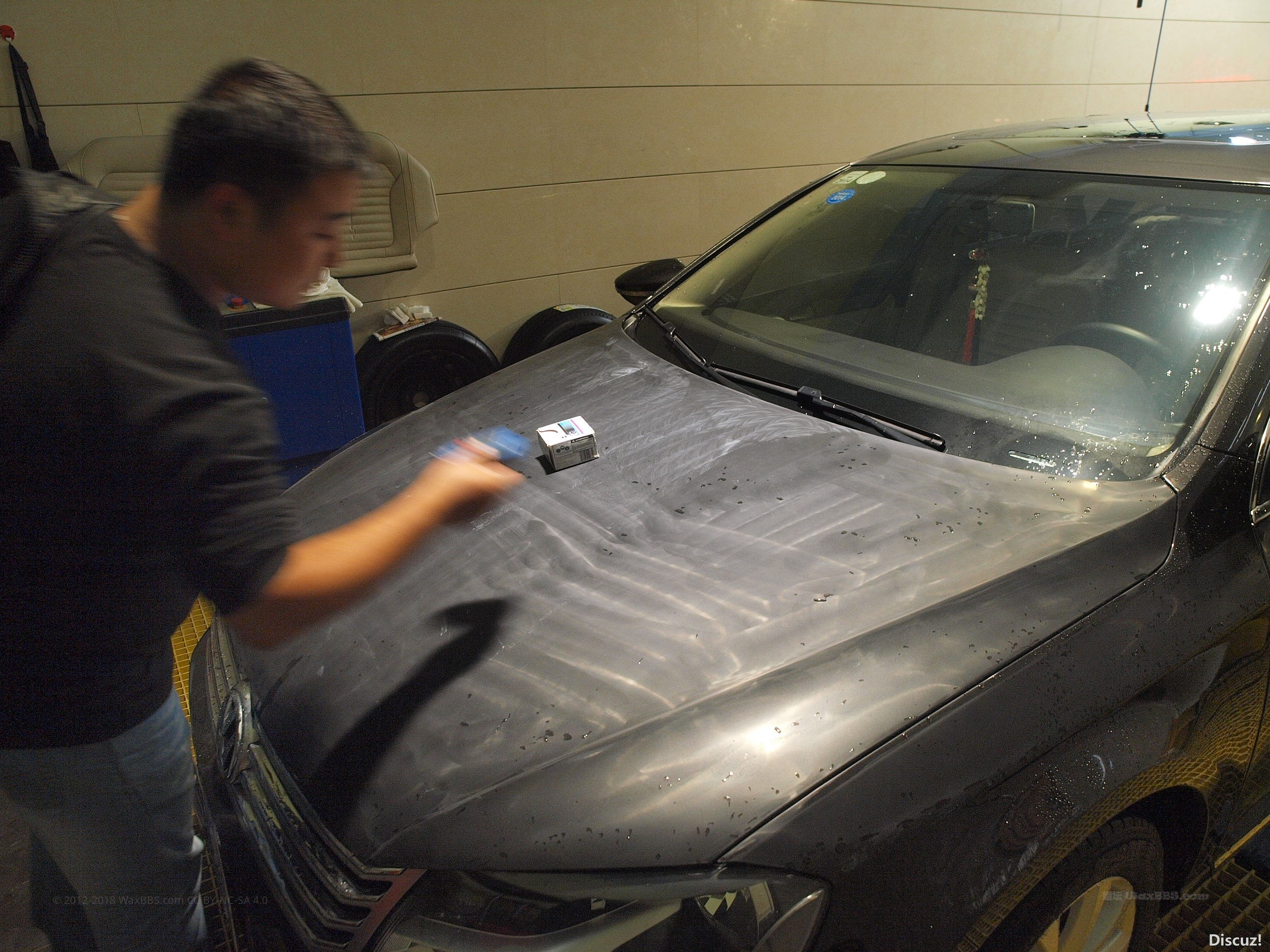

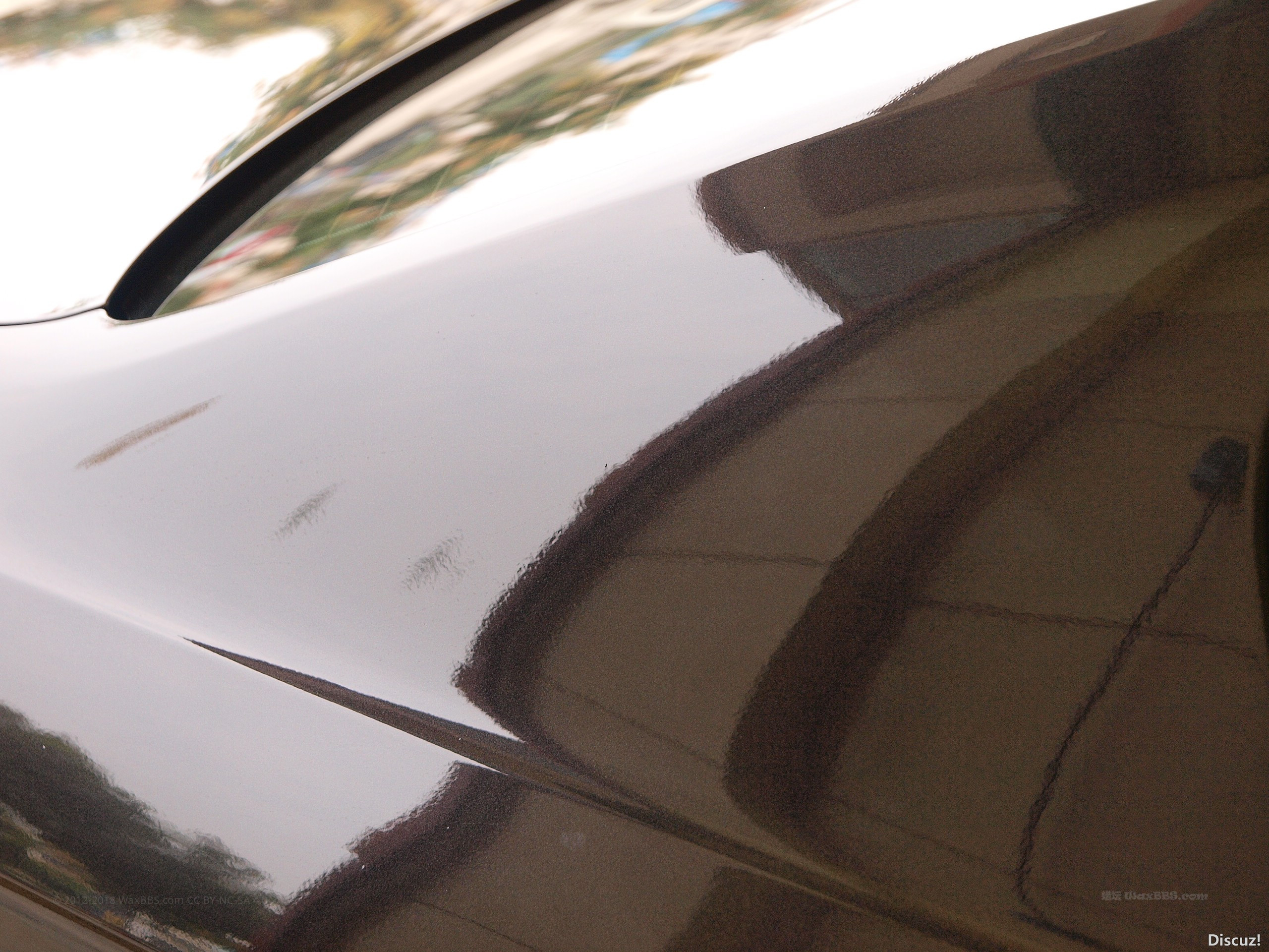

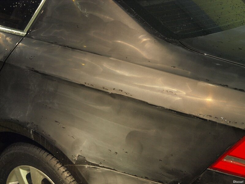

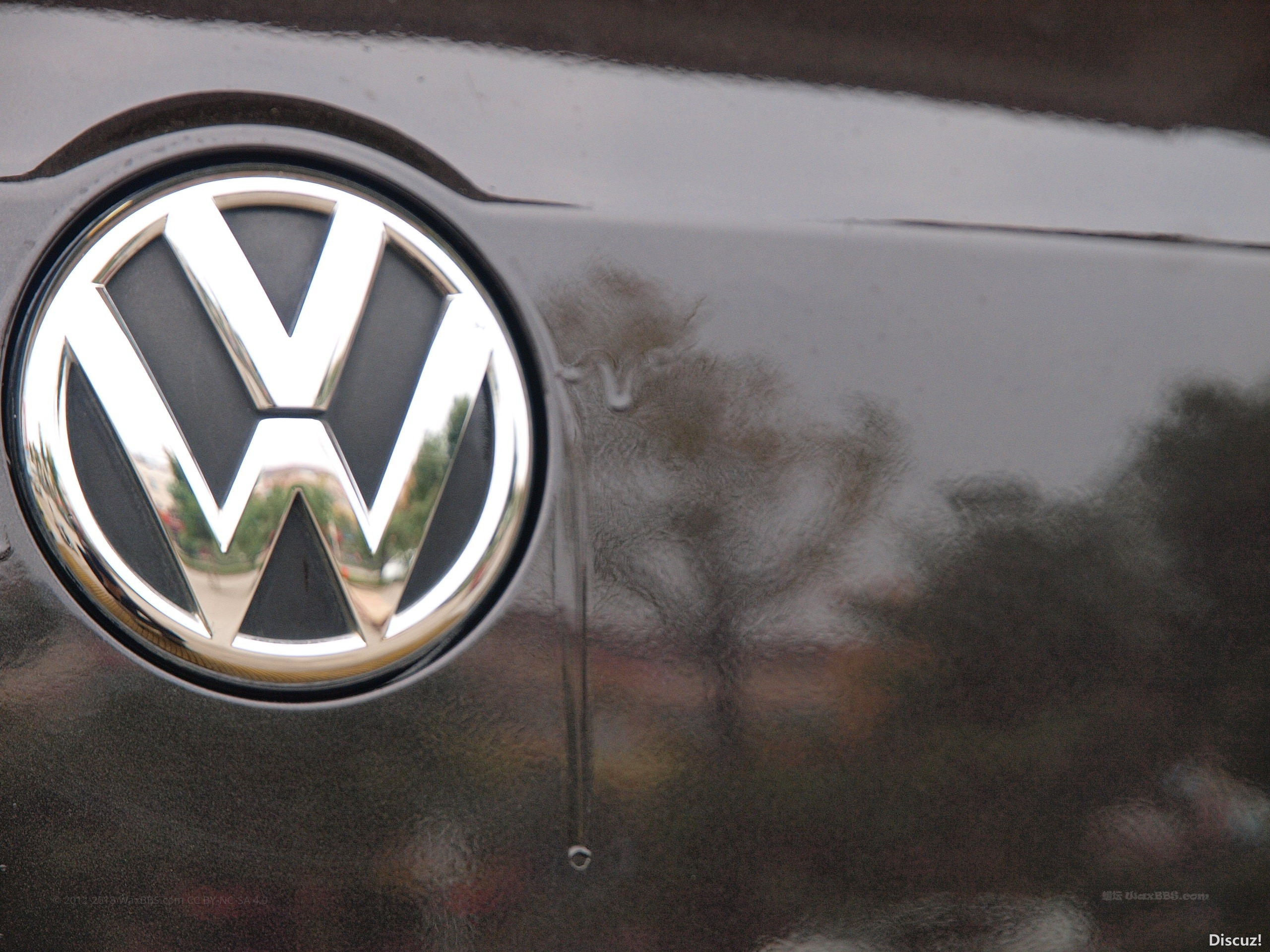

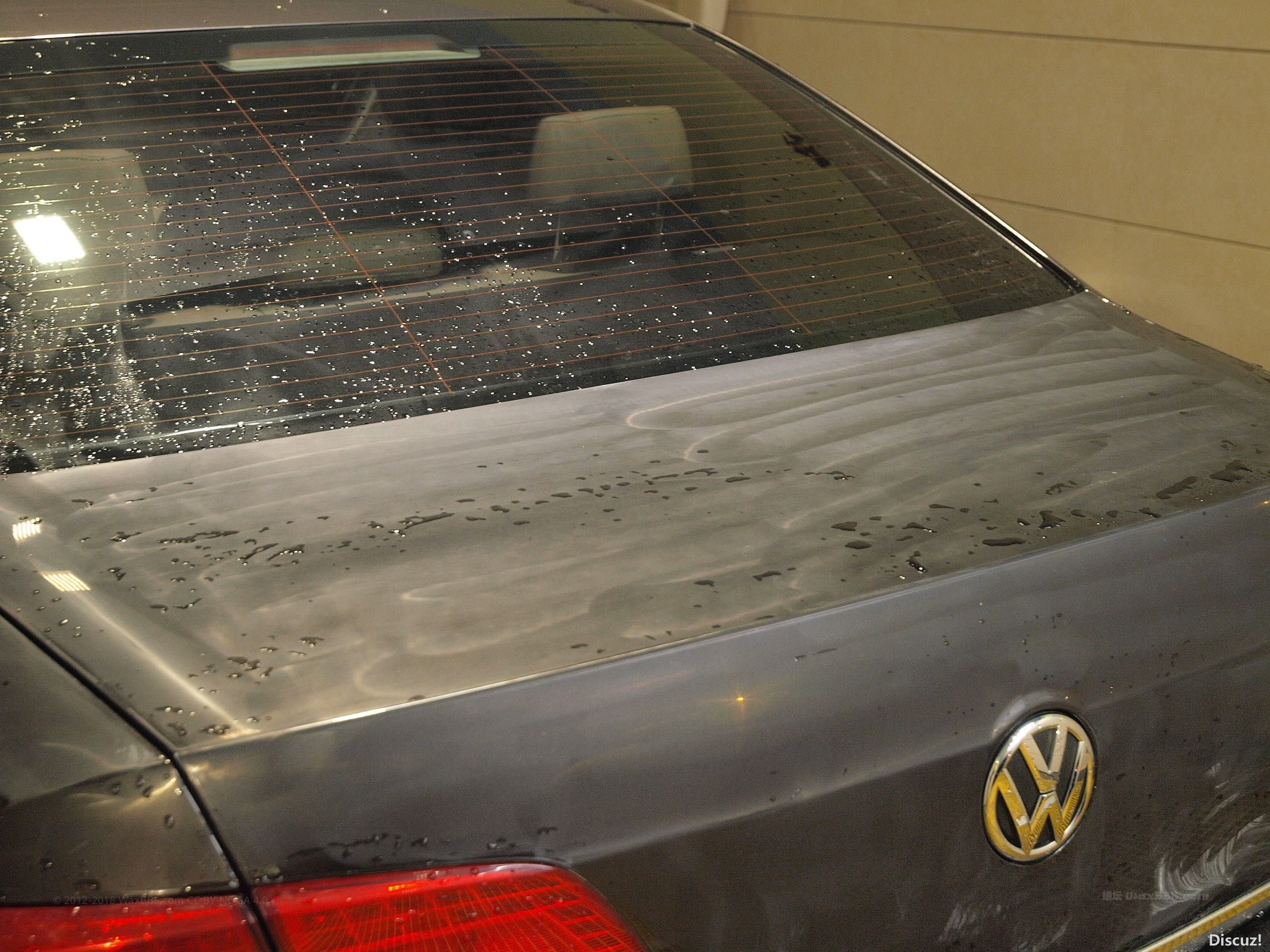

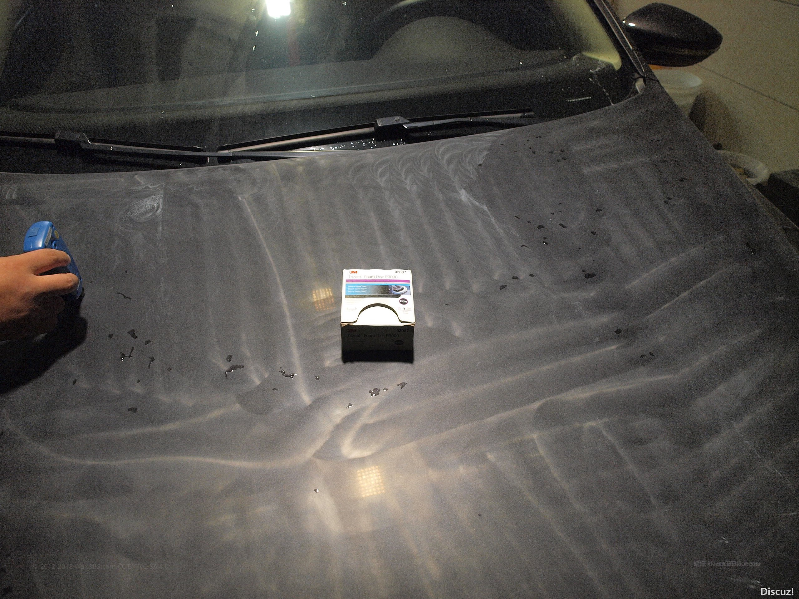

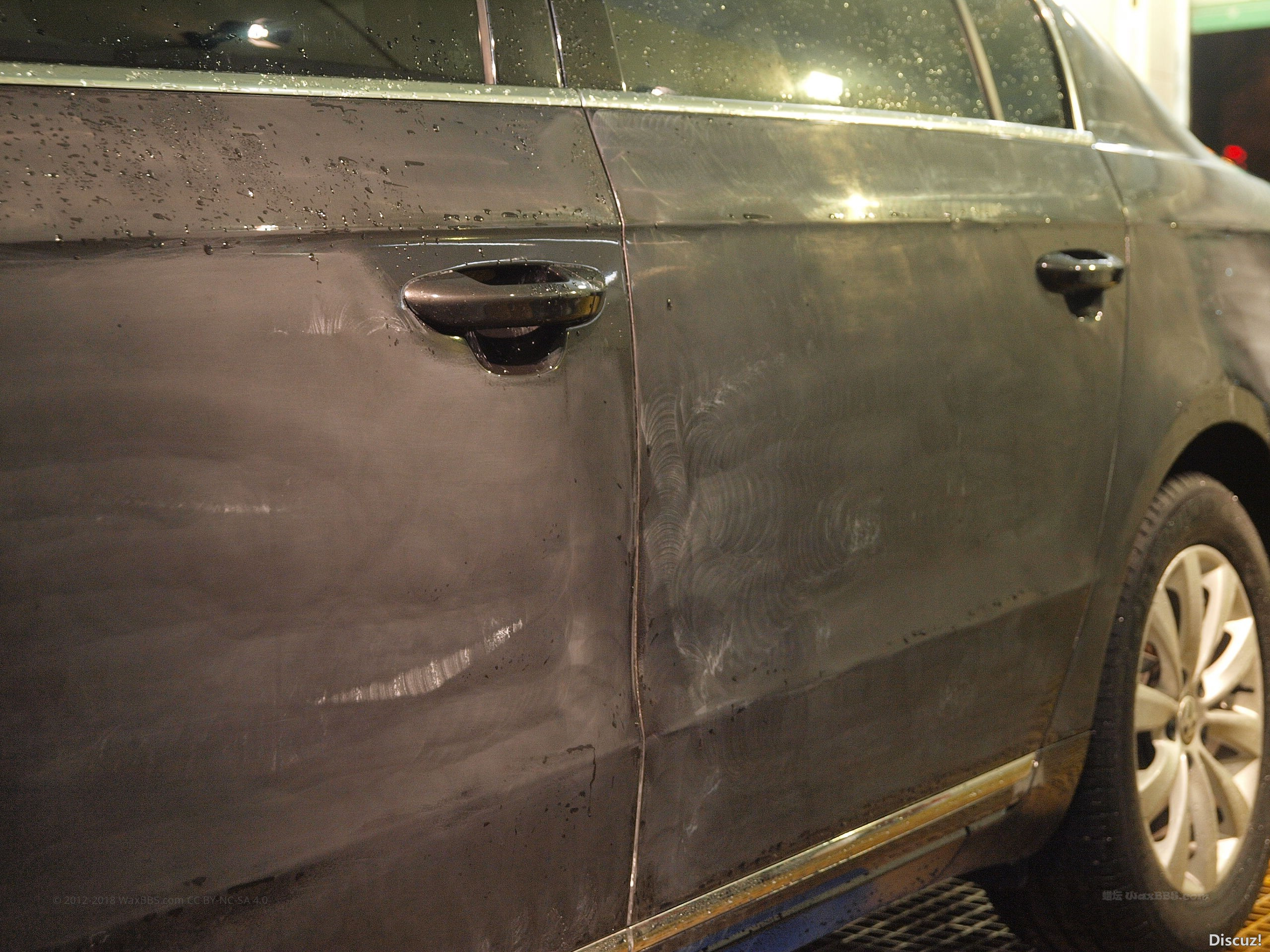

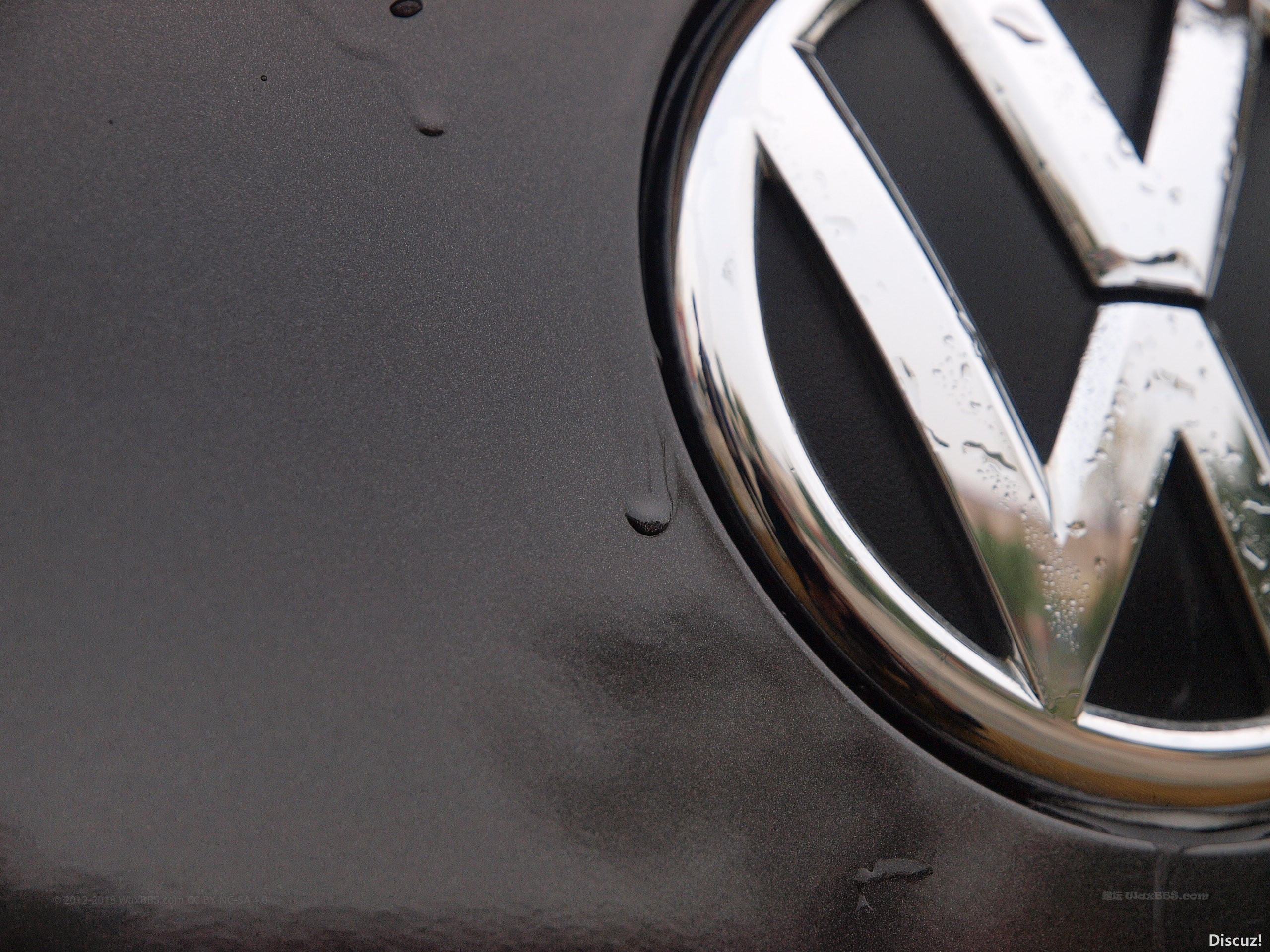

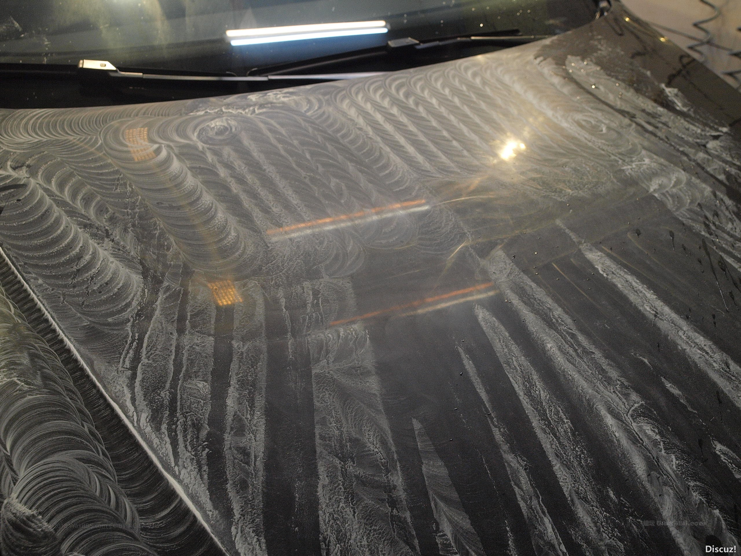

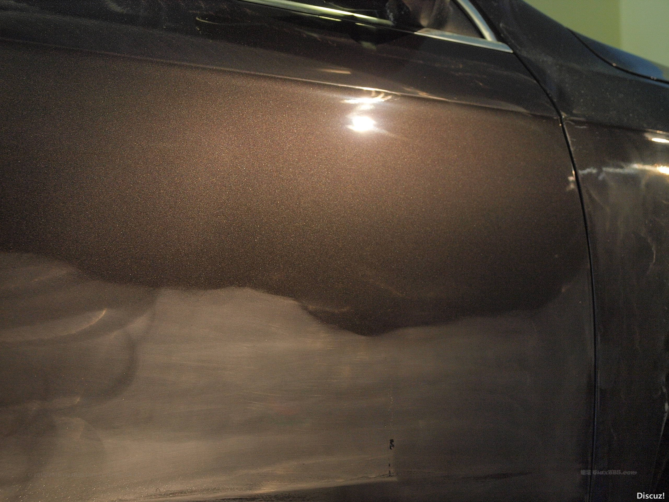

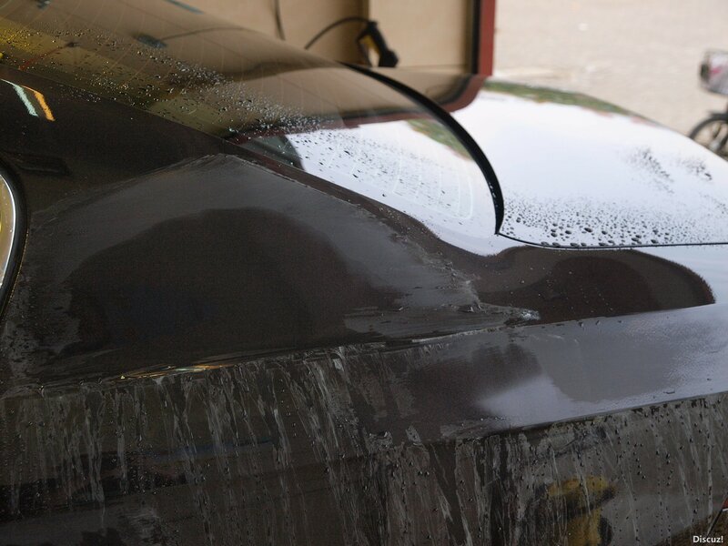

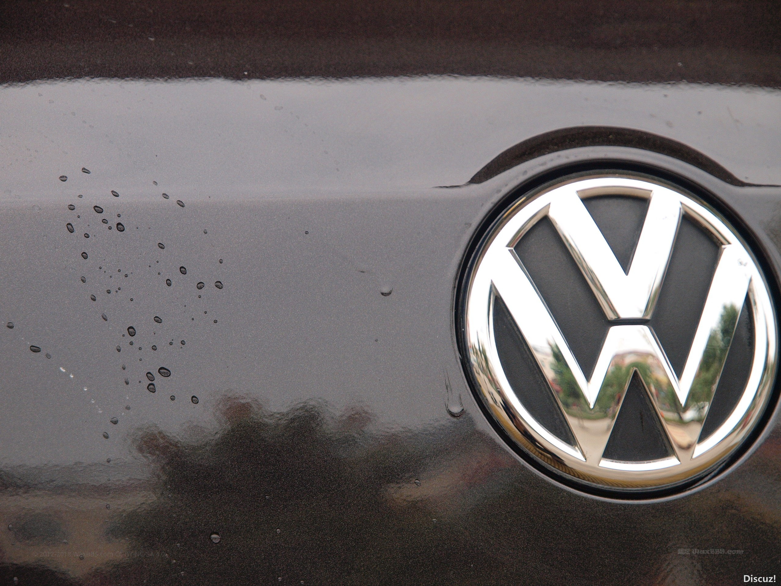

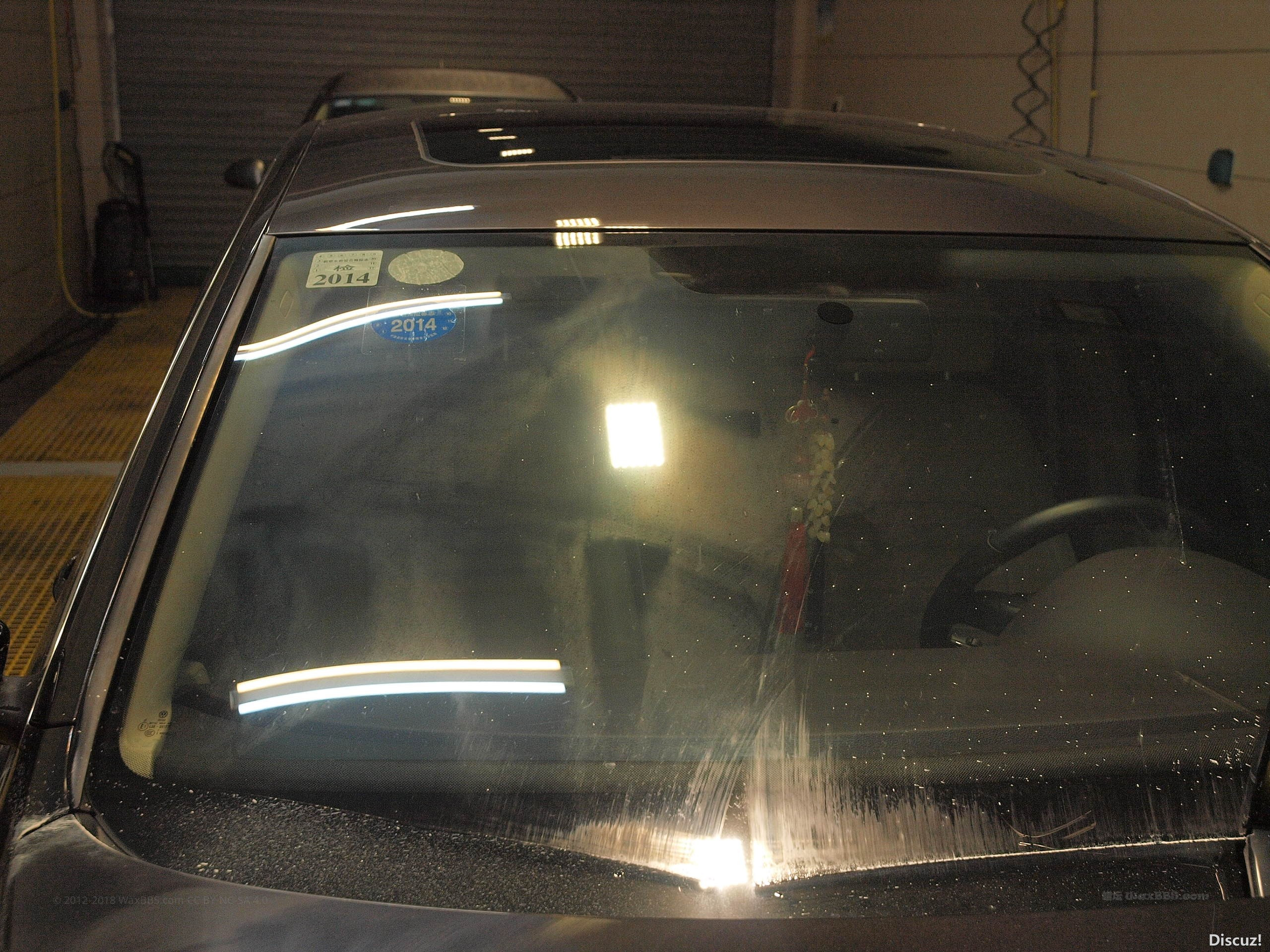

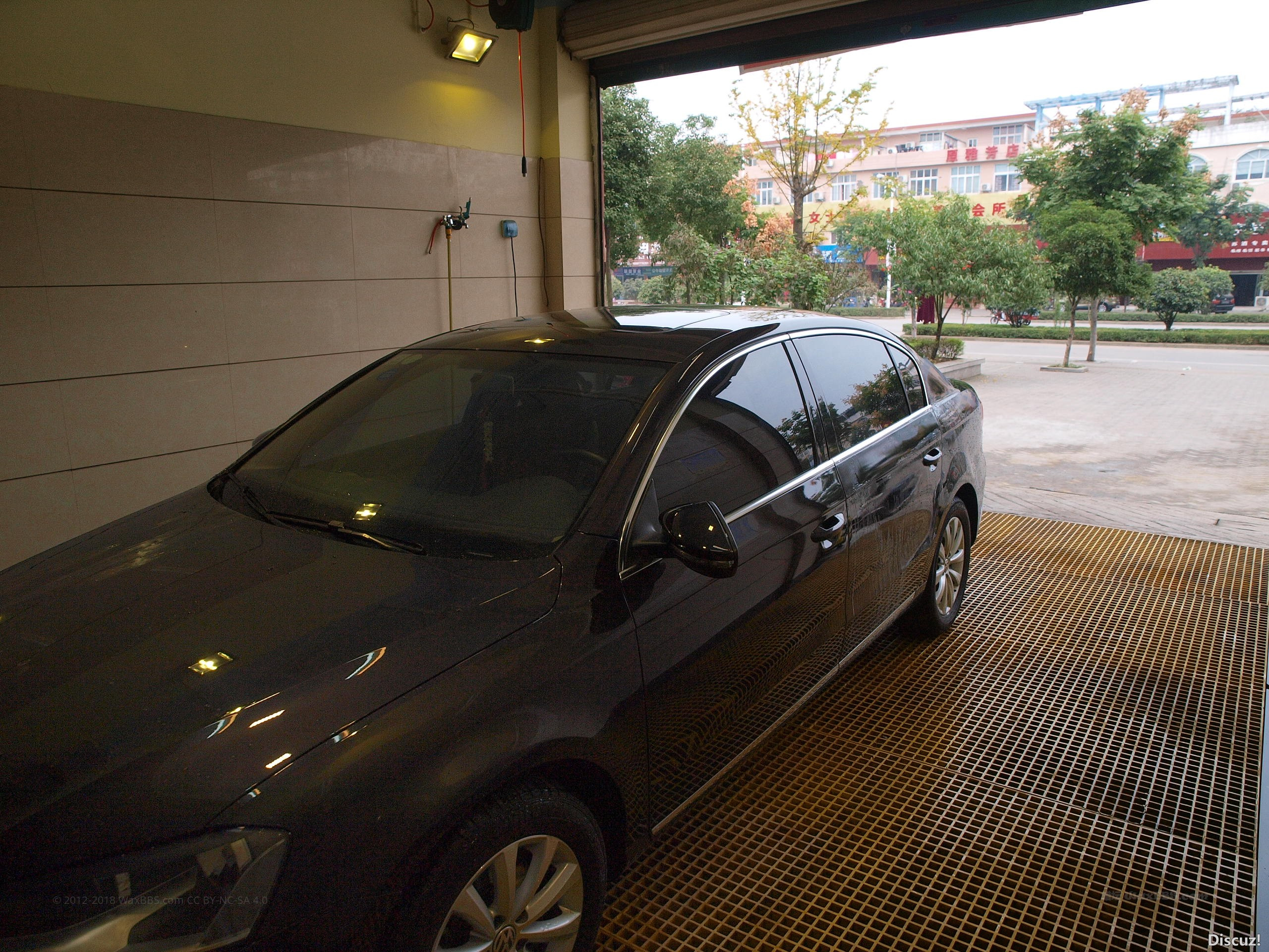

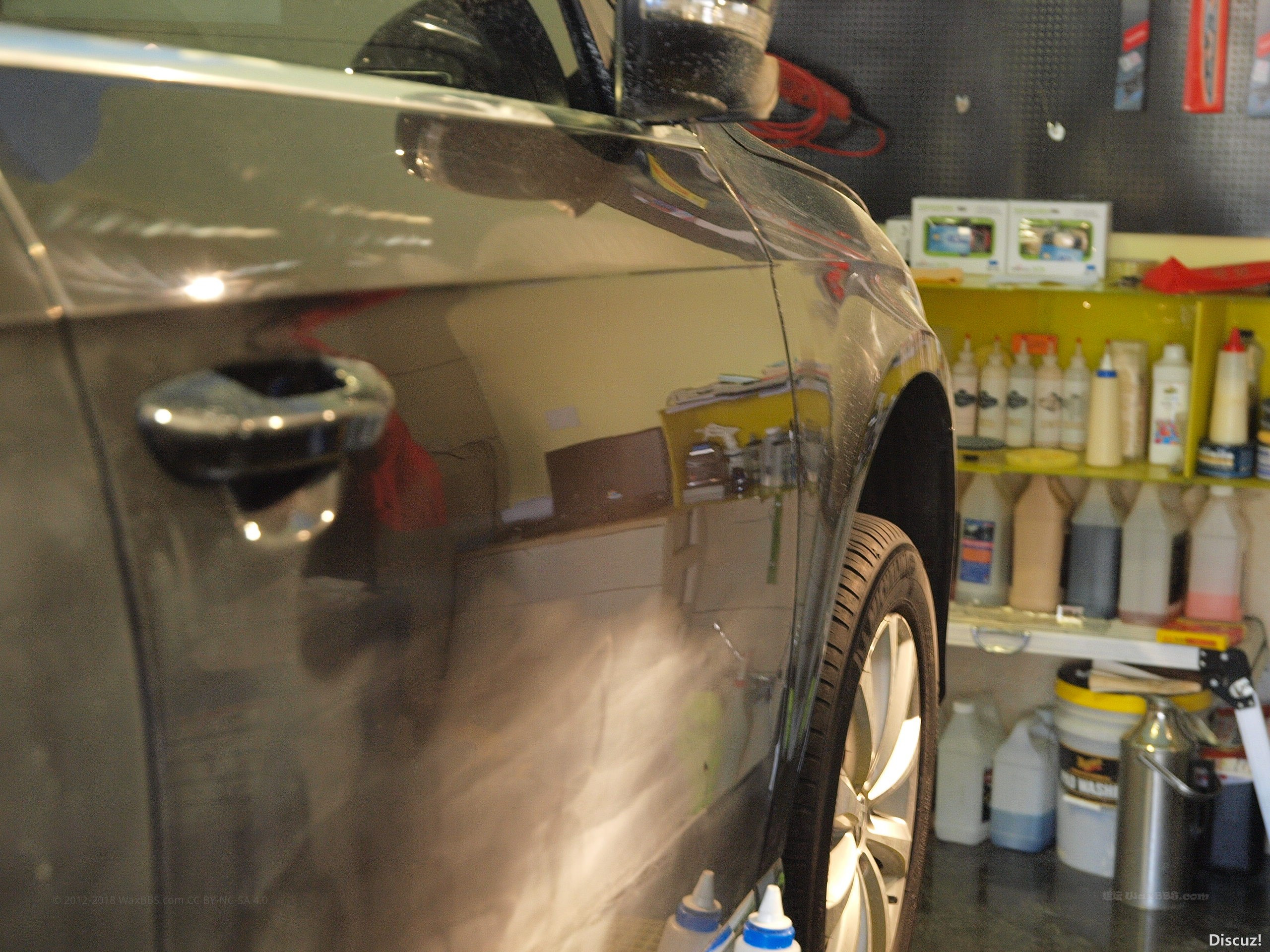

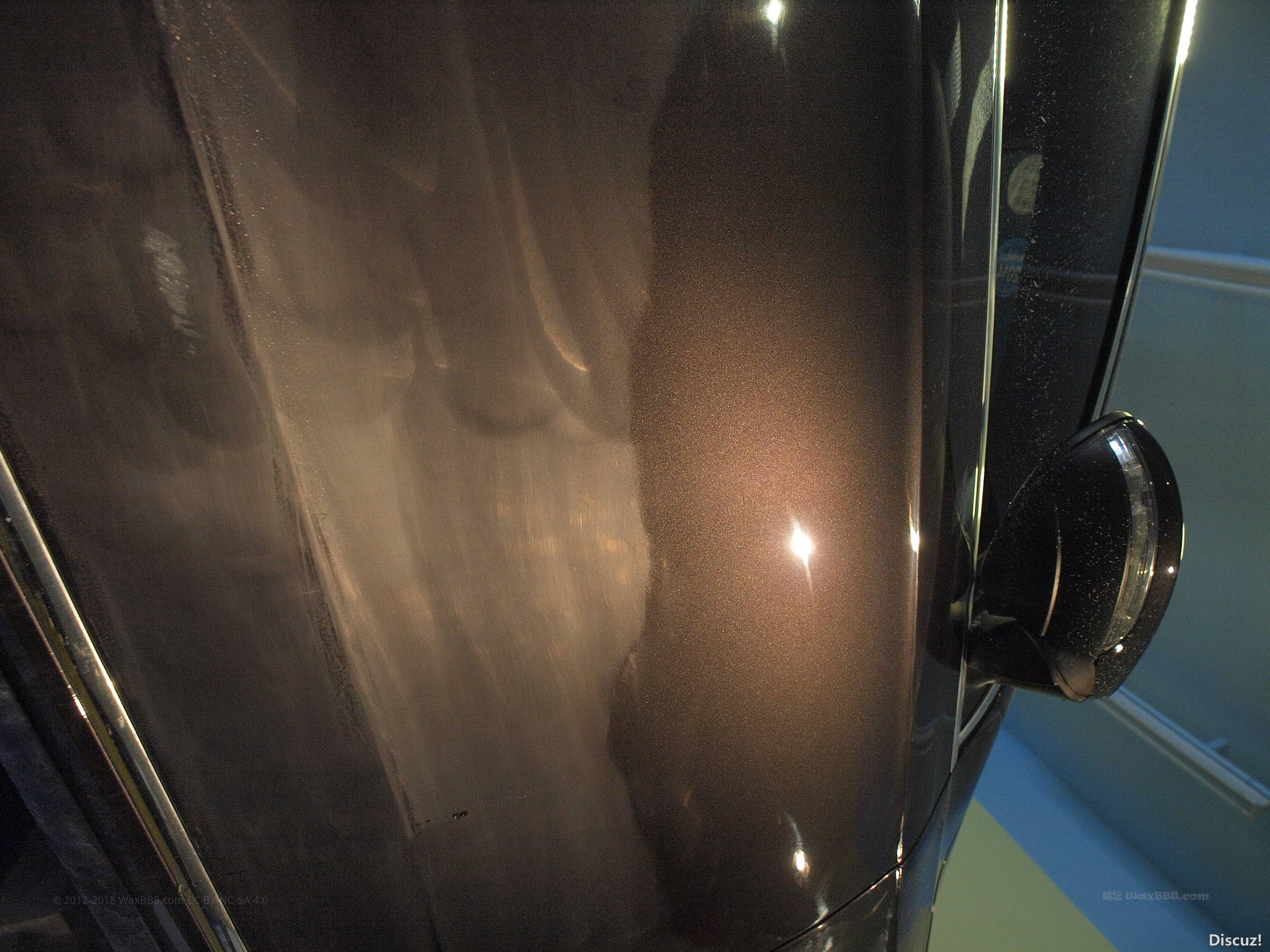

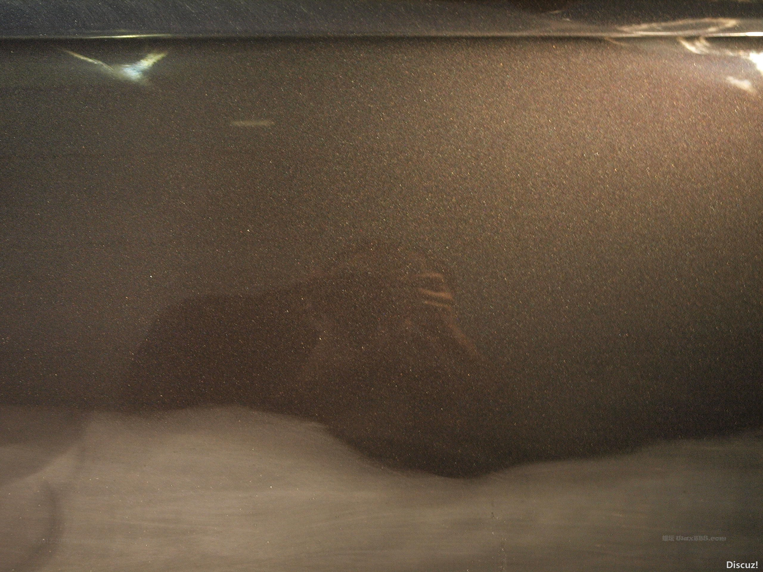

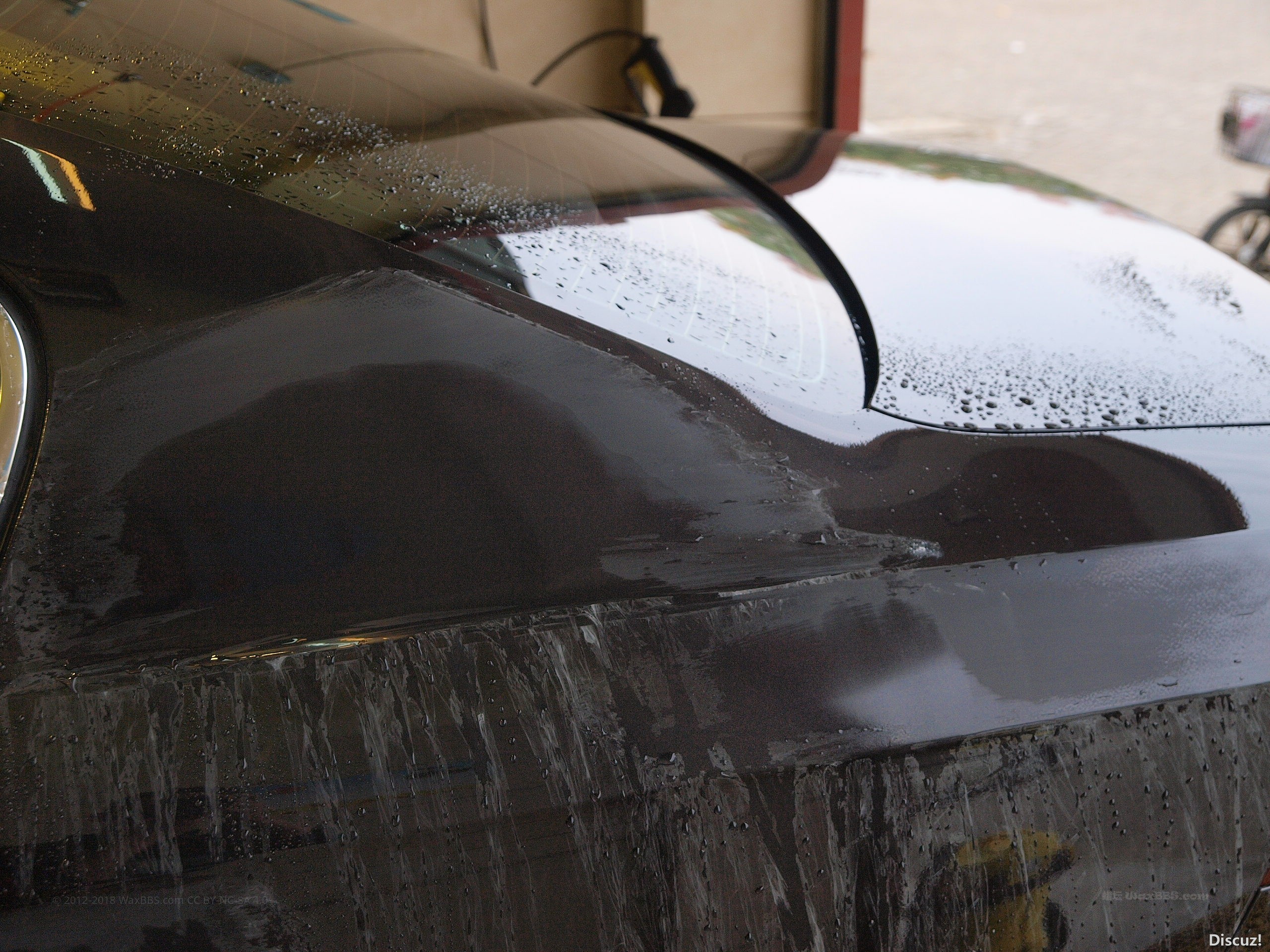

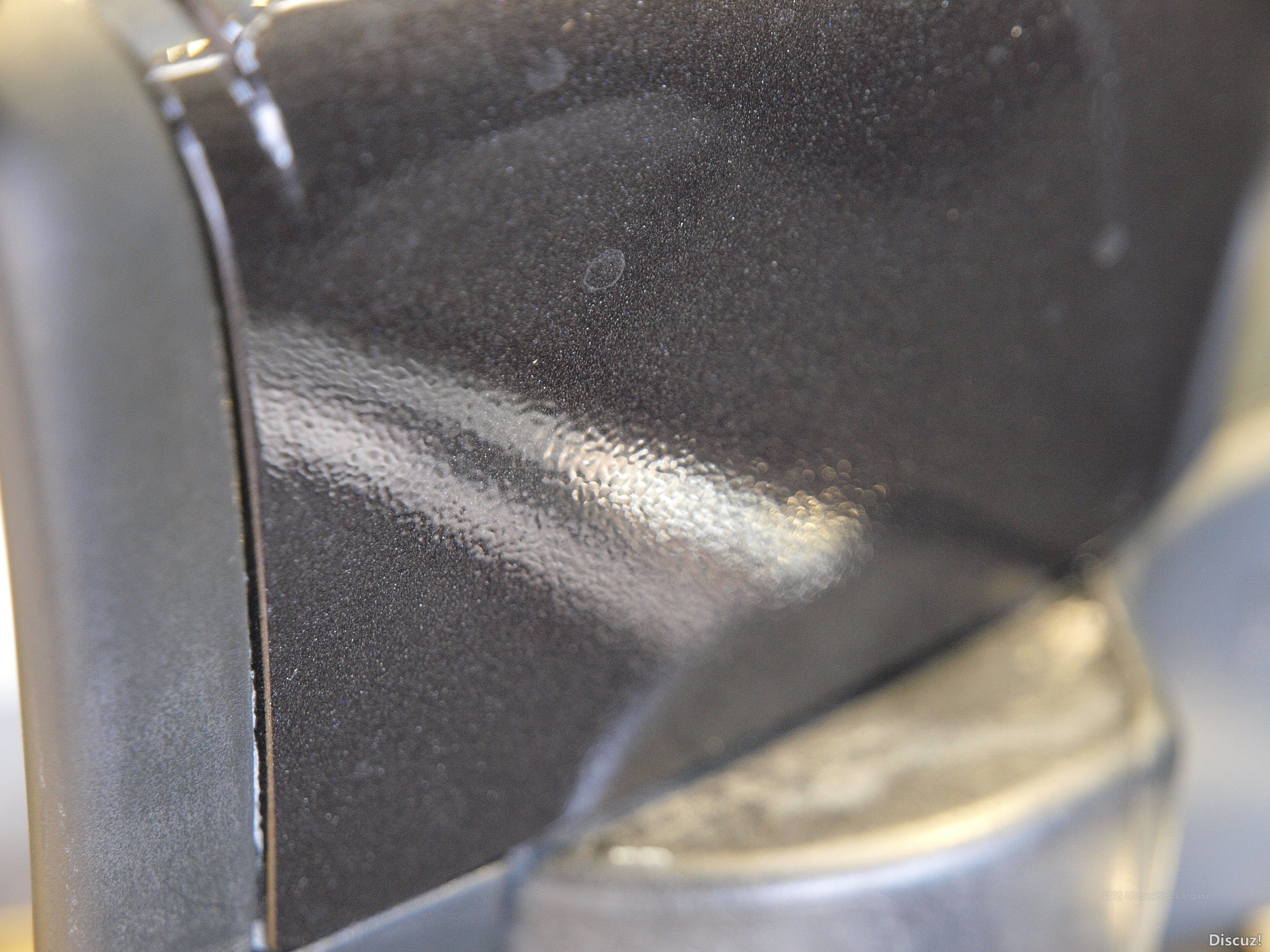

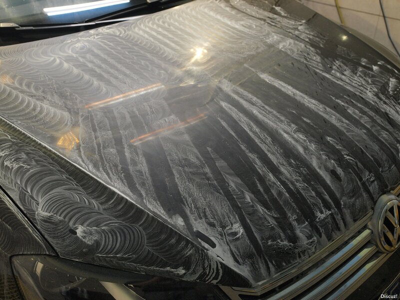

一台大众在本地重新做的漆面,漆面橘皮比较严重,多处流漆,只能全车水砂了。

82大,圆盘砂,有没有发现月牙印很难去除呀,还有你这全车砂,手抛断没!{:5_296:}
