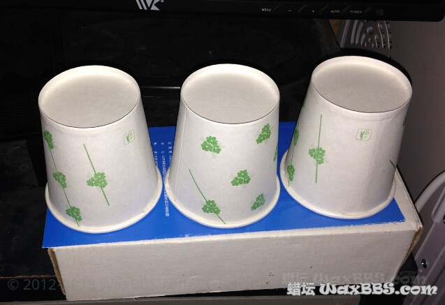

前两天看到坛子里有个帖子是车市CQUK的固化时间的问题,突然我想试试每种镀膜产品的效果怎么样而我这现在就有3种镀膜产品所以我的实验模式瞬间启动

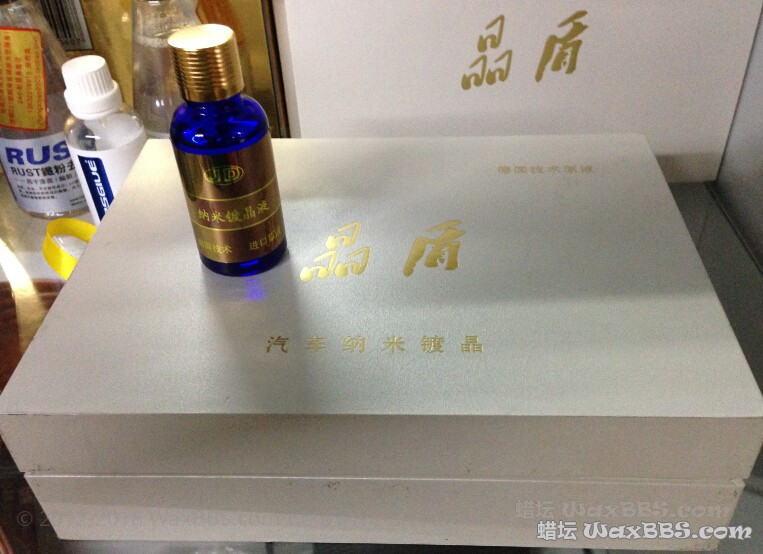

这个是X宝上很畅销的的那个

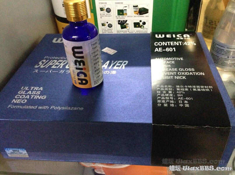

这是上门推销的看包装挺唬人就拿了3盒

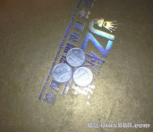

包装简陋的CQUK
担心固话后会都很难清理所以硬币上都擦了一些腊
排列顺序
屋子里担心尘土太多,所以都扣了个纸杯
由于每个产品的固话时间不同,特意等了30小时左右,
然后上效果
CQUK固化后,很奇怪,有一半是和硬币脱离的,而我打蜡是每个擦了很久才镀的,所以应该跟腊品不均匀没有关系

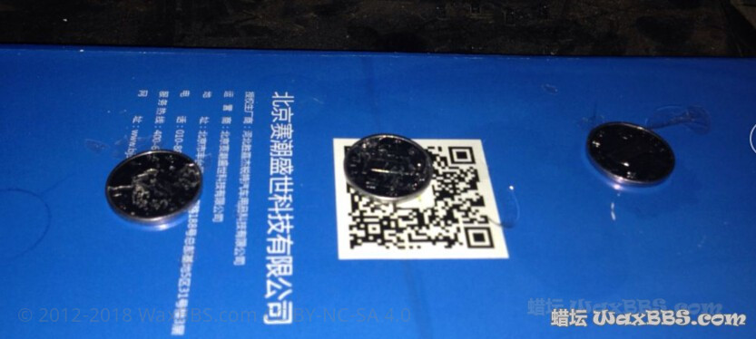

国产品牌,很出乎意料,很均匀,但光泽很明显没有CQUK好,有些发雾的感觉

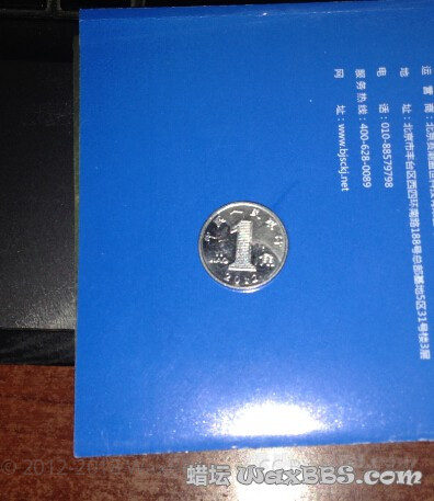

X宝产品,全部程翘起装,弯度很惊人,但透明度很不错,跟C的碎片相比还差点意思
用大头针刮,CQUK的感觉很脆,没刮过一下会带起大概针头的4倍的膜,而国产品牌感觉有一定的柔韧性,没刮一下带起大概2倍的膜,X宝已经不需要刮了,已经是完全脱离的状态。
这样是不是可以证明:黏着力度国产>c>X宝,光泽度C>X宝>国产,硬度国产>C(X宝没有用大头针刮所以不确定硬度),不知道对不对,话说这活产的也能算是一款不错的镀膜产品了

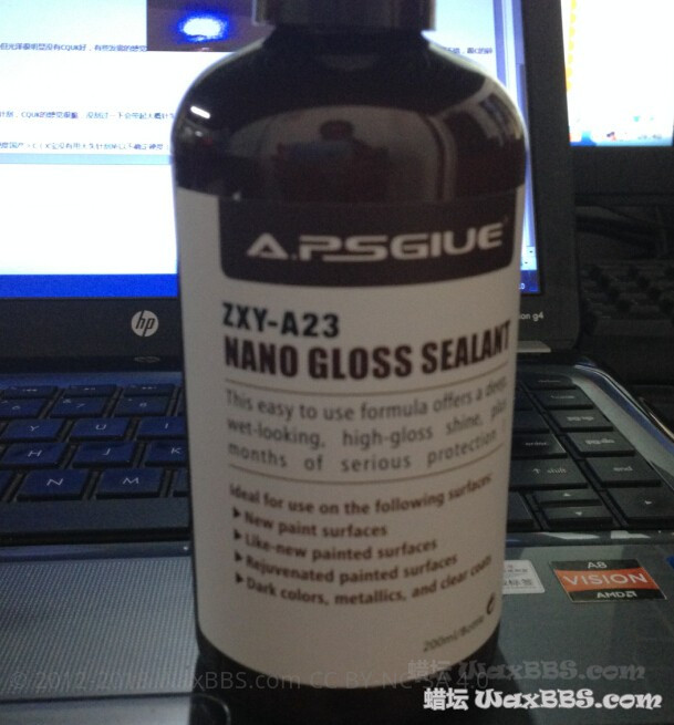

顺便问一下新到的一个产品
这个到底要定义成是什么呢》腊还是釉?感觉跟脱脂剂味道差不多。。。(我会说我把所有产品都闻了一遍而导致恶心了半天吗
