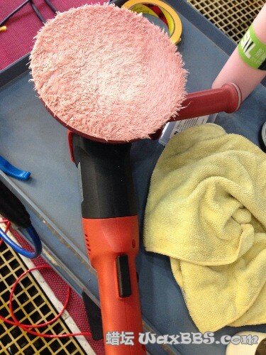

使用了振抛机和专业的DMF5:DMC5:这2个盘和振抛机使用,但效果不理想,请教一下大神们,正确是怎么样使用最好,谢谢。

S sayama874 洗车水桶 2013-09-08 0 0 0 2014-04-30 #12 这是美光官方自己给出的方法,去除黑色雪富兰迈瑞宝原厂漆太阳纹为例: 1:美光DA机+美光DMX\DMC超细纤维切削盘+美光D300 DA粗抛剂 2:平推把抛光剂铺开,注意:抛光剂需要完全覆盖抛光盘以达到最佳效果 3:DA机档位4-5,OPM为4800-5800 4:慢速带下压跑4次,基本完成。 5:擦掉抛光剂检查,局部重纹再加抛光剂重新抛(用量为4粒花生米大小) 6:美光DA机+美光DMF超细纤维收尾盘+美光D302 DA中抛剂 7:平推把抛光剂铺开,注意:抛光剂需要完全覆盖抛光盘以达到最佳效果 8:DA机档位3-4,OPM为3800-4800 9:慢速带点点下压跑3-4次,基本完成 以下是我自己的观点,建议还原步骤改海绵盘+镜面剂,超细纤维盘想干到镜面不太可能。另外上面的DMX超细纤维盘是美光新开发的盘,和DMC相比中间的海绵层薄了很多很多,直接提升了研磨力不过相应的温度也升的快,D302是对应开发的中抛剂,这样D300,D302,D301的粗中细已经比较完美了
