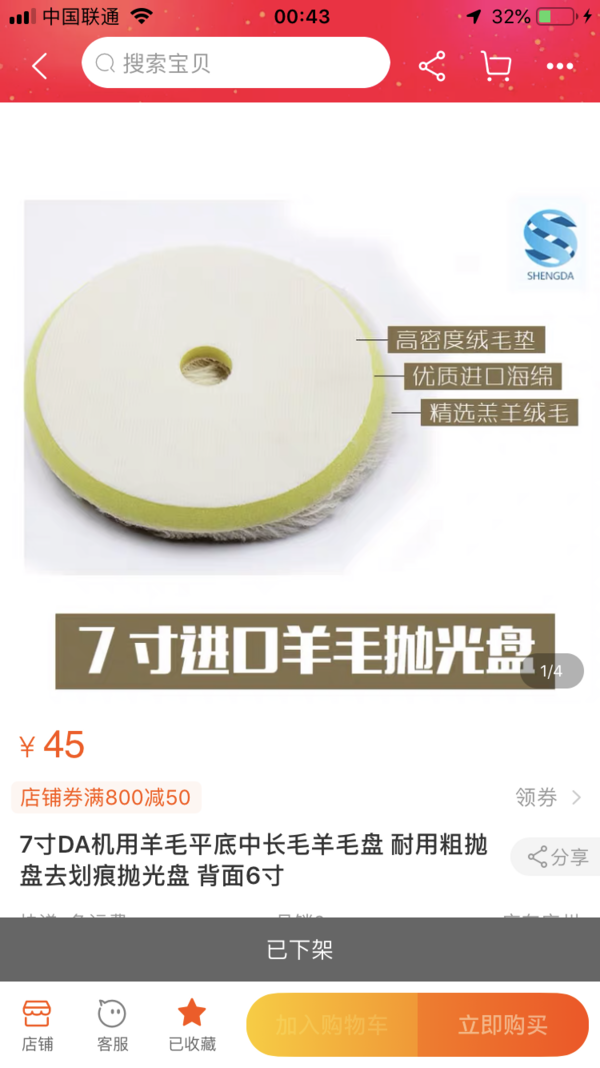

好,那我先买块湖国中盘7寸盘。我是日系suv,车漆偏软,三年了,全车原厂,没有深划痕。日常维护的还可以,洗洗干净看上去也就一年左右的漆况,我朋友说直接用羊毛可以撸,就是不知道长羊毛还是短毛。这个搭配的话要根据每个车的漆面状况不同做出不同的搭配的。一般车漆上边没有什么重污或者深划痕的话。全车都是洗车纹炫光的话。用DA搭配中抛海绵盘加中号研磨剂应该是差不多可以搞到你认知里边的所谓一步镜面(ps:只是表面上看起来差别特别大。而不是真正的镜面效果)个人建议可以在机盖上边用美纹纸分出四五个小部分。不同盘不同研磨机试抛一下。然后做比较看哪一个搭配做的那一块效果好就用那个方法全车过就ok了!(ps:个人的认知可能有点片面。仅供参考。希望有大神看到本楼的爬文可以指出错的地方)
说实话羊毛盘切削力较大 操作起来不管是下压力或者是转速操作不当的话就会造成漆面雾隐过于严重光泽度降低 而且还会有盘纹的残留 建议尽量先用海绵盘来过 深度划痕的话用短羊毛单独处理 然后用短羊毛处理过的地方再用海绵盘还原一下就ok了 日系车车漆相对于德系美系车漆较软一点较薄一点 使用羊毛盘的时候注意边角位和塑料件的位置 转速尽量调低一点(两千转应该差不多了)ps:不管怎么抛光 都要先把漆面前期清洁做到位 不然就相当于一个美女去美容院做护肤美容没有皮肤清洁就直接抹护肤品了!好,那我先买块湖国中盘7寸盘。我是日系suv,车漆偏软,三年了,全车原厂,没有深划痕。日常维护的还可以,洗洗干净看上去也就一年左右的漆况,我朋友说直接用羊毛可以撸,就是不知道长羊毛还是短毛。
好的,7寸中羊毛今天到货了,杂牌吧。45块说实话羊毛盘切削力较大 操作起来不管是下压力或者是转速操作不当的话就会造成漆面雾隐过于严重光泽度降低 而且还会有盘纹的残留 建议尽量先用海绵盘来过 深度划痕的话用短羊毛单独处理 然后用短羊毛处理过的地方再用海绵盘还原一下就ok了 日系车车漆相对于德系美系车漆较软一点较薄一点 使用羊毛盘的时候注意边角位和塑料件的位置 转速尽量调低一点(两千转应该差不多了)ps:不管怎么抛光 都要先把漆面前期清洁做到位 不然就相当于一个美女去美容院做护肤美容没有皮肤清洁就直接抹护肤品了!

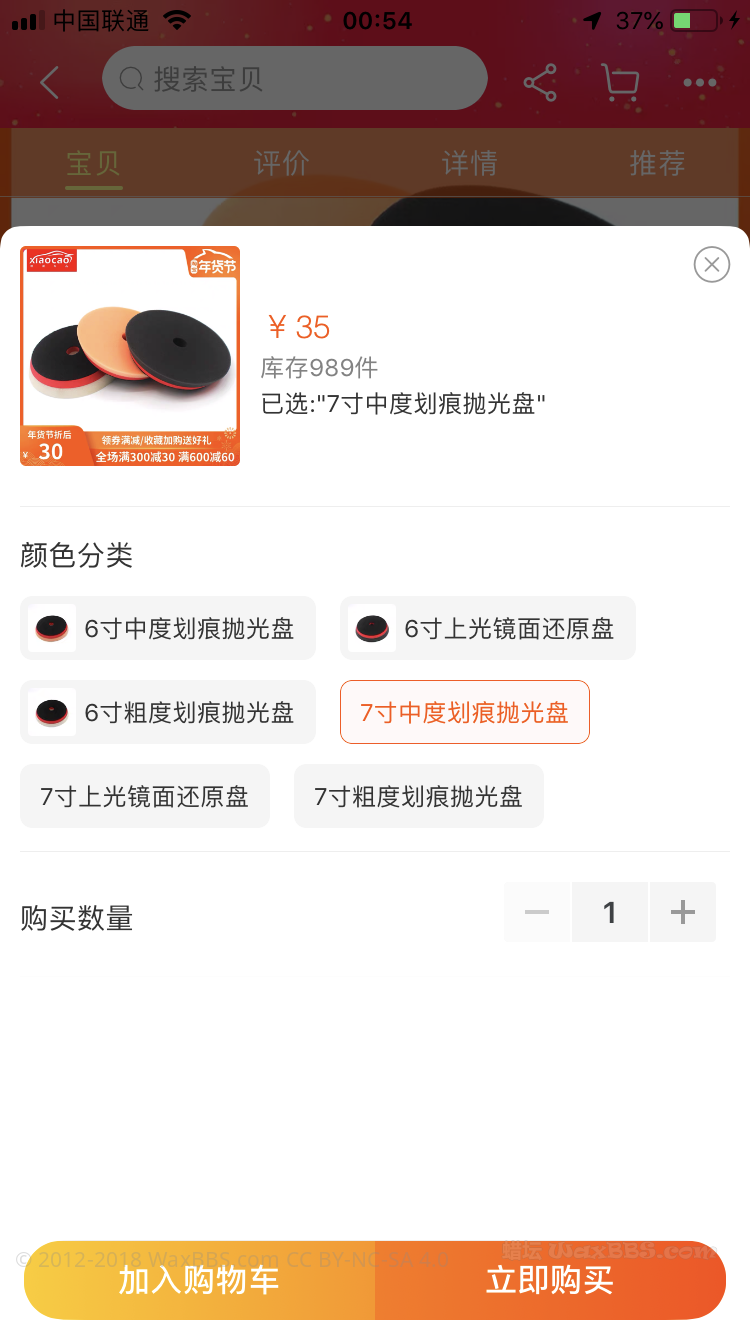

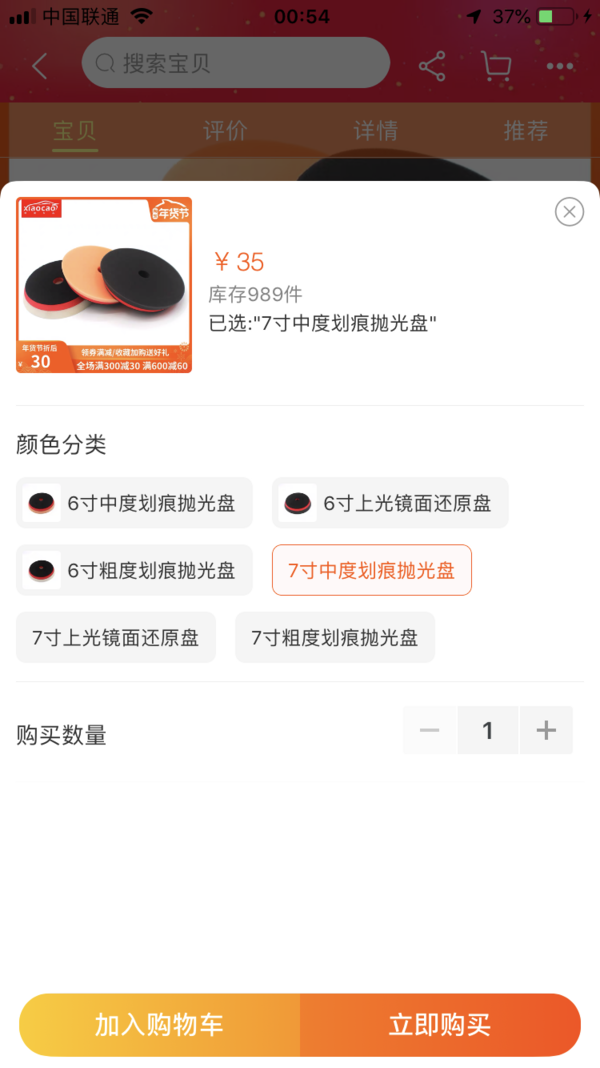

 另外准备再一个中度切削的盘,湖国的有点贵,先买个差的练练手
 而且湖国的种类太多了,又是轻抛光研磨啥的,一头雾水。爬文这么久也没看到da的zhang zi y
而且湖国的种类太多了,又是轻抛光研磨啥的,一头雾水。爬文这么久也没看到da的zhang zi y对的。师兄,我觉得去年他们用DA给我做的一步镜面我个人挺满意的,就是忘了他们用的什么盘,我写在6楼,指教一下你说得对, 可是正常来说一台日常驾驶的车用中切+研磨剂配合da其实就足够了 , 在原厂漆和日常驾驶的车追求完美是非常不现实的做法。
