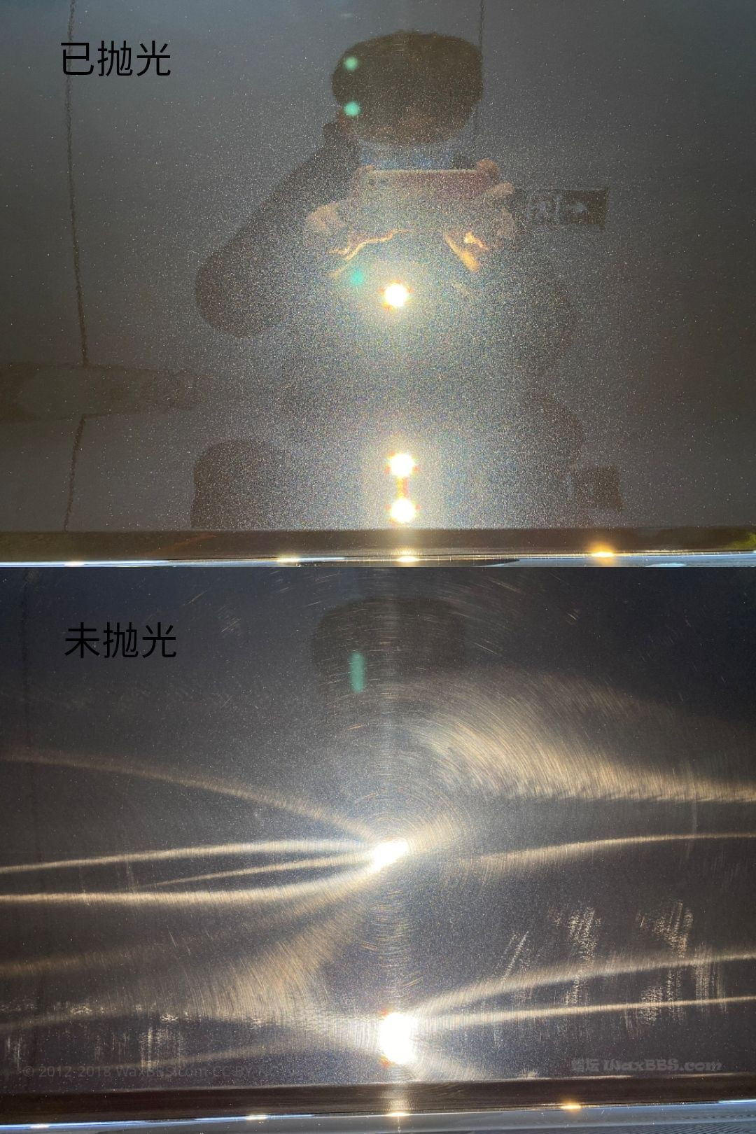

如题,请教,RO劣质抛光留下各种眩光纹和漆面发雾的感觉,必须使用DA机做镜面还原吗? 1、理论上RO机能做到还原吗?淡化到肉眼在阳光下目视难以觉察的程度呢? 2、以划痕蜡/去污蜡手抛研磨能还原吗?

汽 汽美不如妻美 洗车水桶 2020-07-29 39 2 0 上海 我的身份 DIY汽美爱好者 2021-01-22 #2 是这样吗?4S店修车给我弄的炫光纹,找的汽美给我抛了一天才解决。想自己动手太难了
M master 洗车水桶 2019-11-26 35 0 0 中国广东 我的身份 DIY汽美爱好者 2021-01-28 #3 作者: 汽美不如妻美: 浏览附件96524 是这样吗?4S店修车给我弄的炫光纹,找的汽美给我抛了一天才解决。想自己动手太难了 点击展开... 对的。的确还是抛光还原好。一下搞定。所以需要抛光的时候还是要谨慎,路边摊和4S都是很差

洗车王国锦州 洗车水桶 2015-02-08 56 4 0 辽宁锦州 我的身份 汽美店家 2021-01-31 #5 ro机是可以做到镜面的但是对技术要求比较高 而且要看漆 还有ro机不会造成其面发雾呀 是你研磨剂跟盘没搭配好吧
